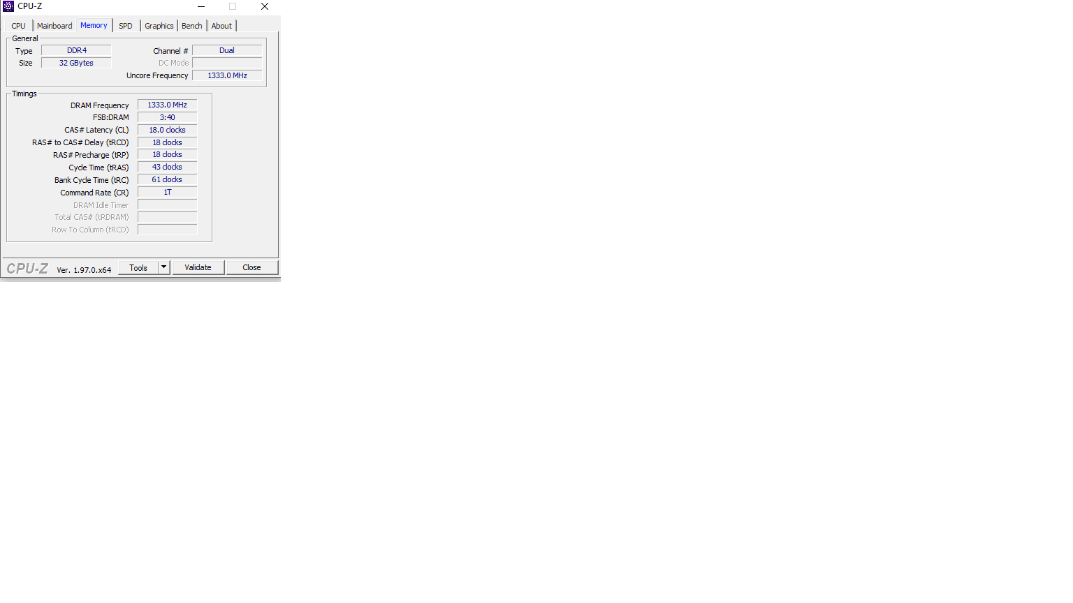

Übrigens solltest du mit CPU-Z unter Memory den aktuellen RAM-Takt überprüfen!
Und CPU-Z zeigt da immer nur den halben effektiven RAM-Takt an, weil das Tool den physikalischen I/O Takt anzeigt!
Also hab jetzt mal im BIOS nach Rücksprache, das XPM Profile ausgestellt und die Taktfrequenz auf Auto gestellt.
Momentan zeigt er mir eine Takung von 2667 MHz beim Task Manager an.

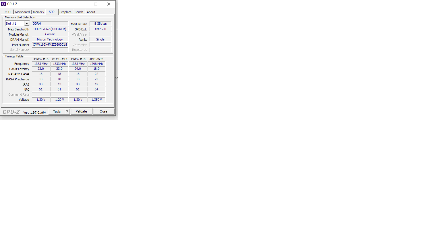

Hier ist mal das Bild von der CPUZ
ist das irgendwie problematisch das beim Screen 4. Bei drei 1.2 Volt steht umd beim letzen eben 1.35 Volt steht und 1777 mhz
Nein, das sind nur die beim RAM hinterlegten Profile und das letzte ist das XMP-Profil. Also quasi OC. Dein RAM läuft mit 2666 MHz derzeit.
"Momentan zeigt er mir eine Takung von 2667 MHz beim Task Manager an."
Die ist dann absolut real und wenns damit stabil läuft ist halt Pustekuchen da mit dem XMP Profil für 3600MHz bei Vollbestückung angesagt.

"beim letzen eben 1.35 Volt steht und 1777 mhz"
Das ist der I/O Takt, der effektive Takt ist jenau das doppelte!
Außerdem steht da natürlich im SPD Speicher auf deinen RAM-Modulen jenau 1798MHz!
