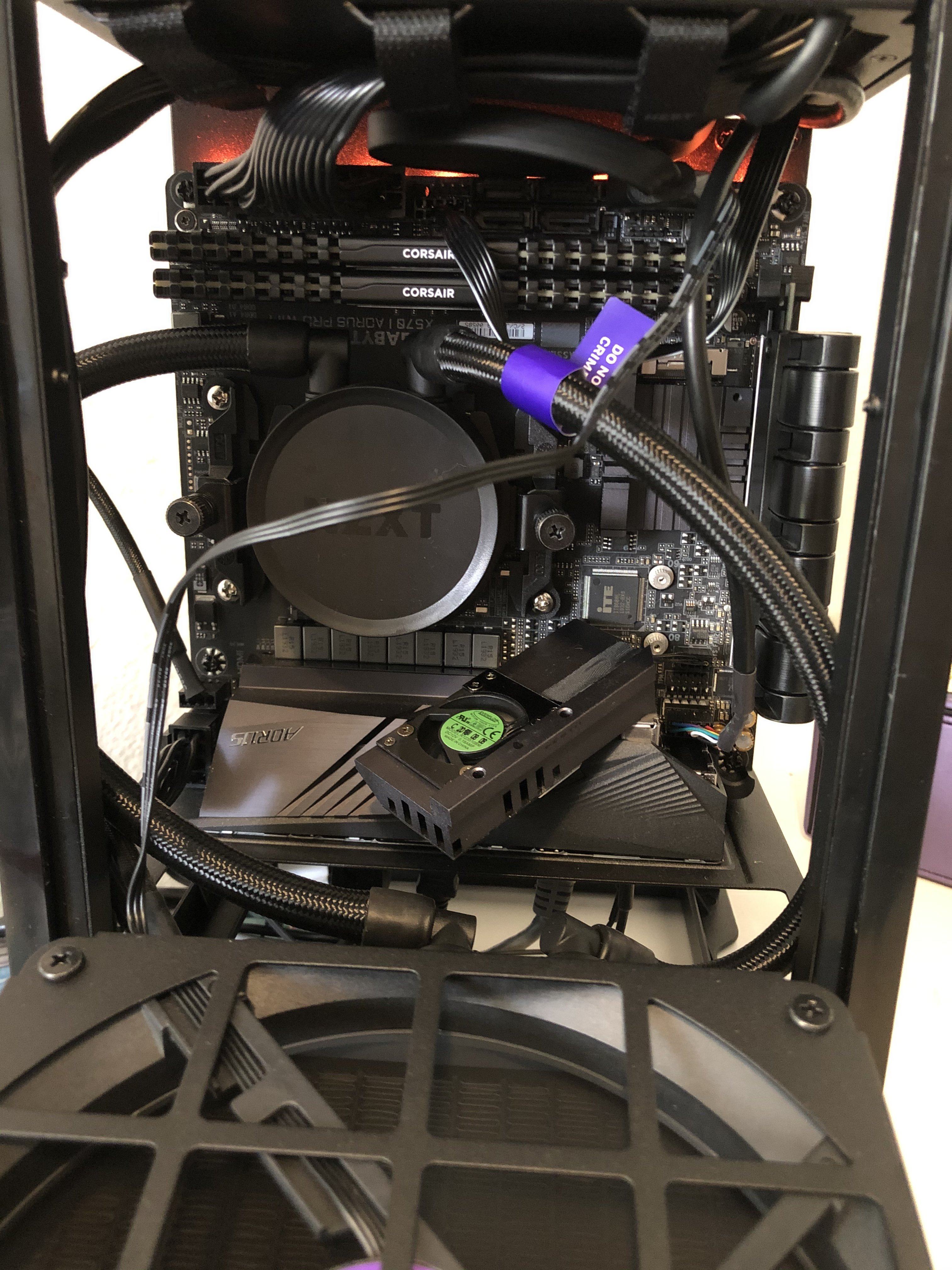

Kannst du mal bitte ein paar Bilder schicken? Also natürlich von dem Inneren deines PCs. Wie alle verkabelt ist etc.

Hier mal ein Bild

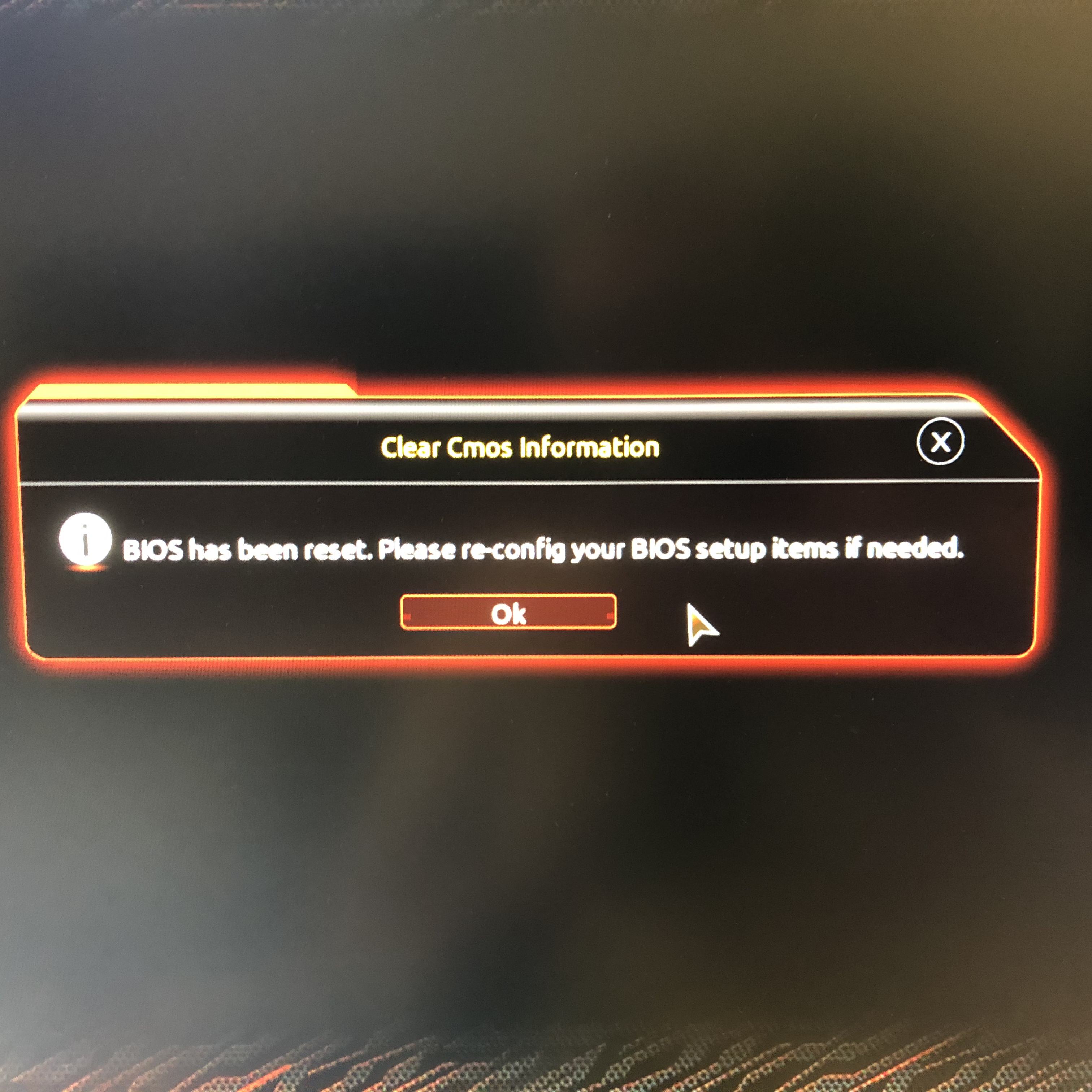

Bekommst du noch ein verwackelteres Bild hin? Und dann bitte noch ein verwackeltes Bild vom POST ("jedes mal sagt er mir das Bios wäre resettet").

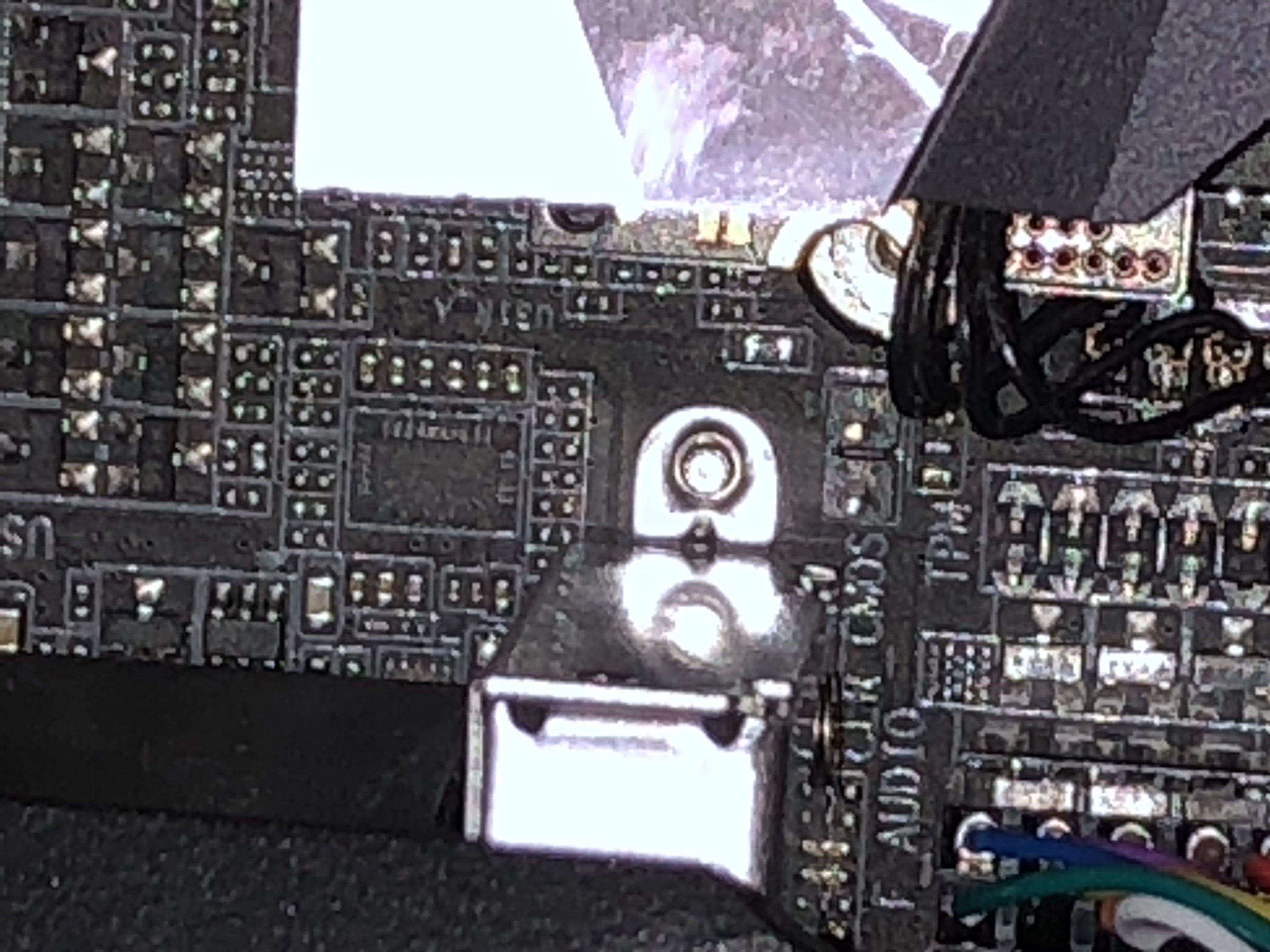

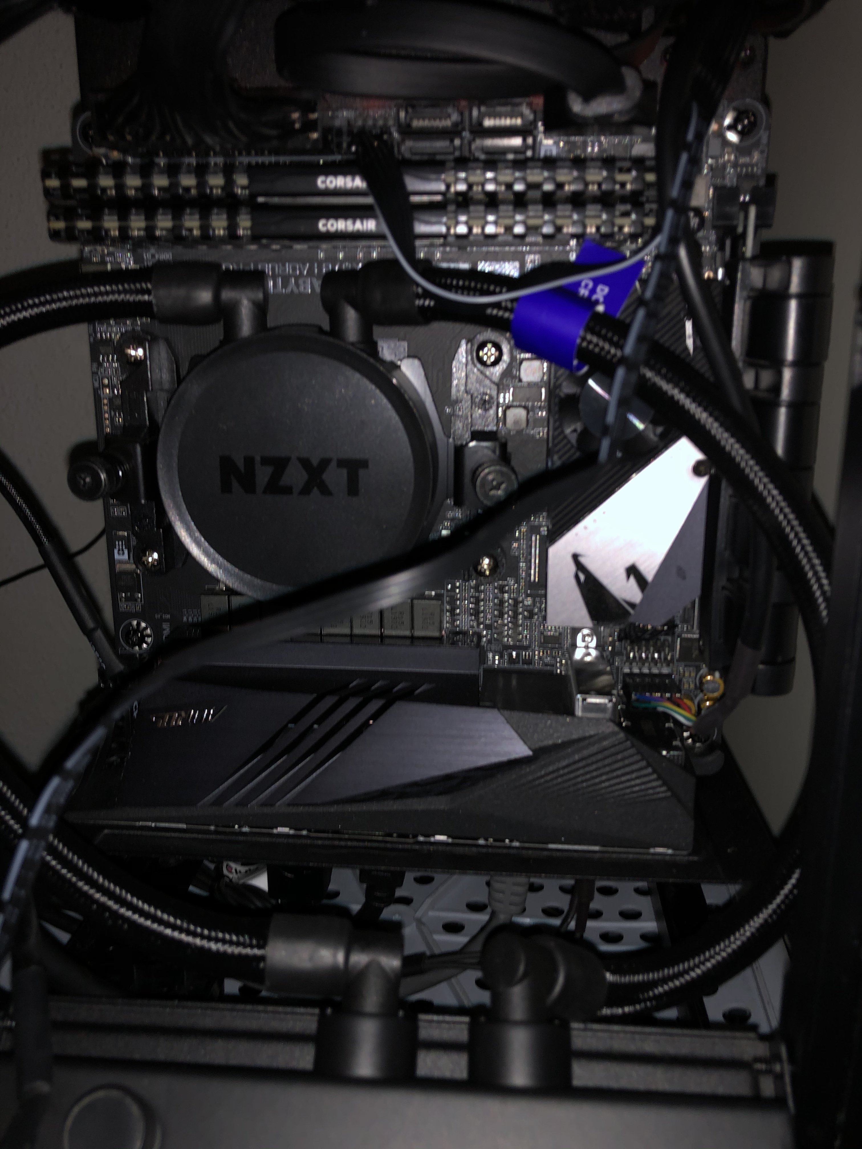

Hier noch zwei Bilder.
Ohne SSD übrigens das selbe Ergebnis.

Überprüfe bitte die Stellung des "Clear CMOS"-Jumpers. Evtl. auch nen Bild :) Und die anderen Jumper laut Handbuch bitte auch prüfen.
