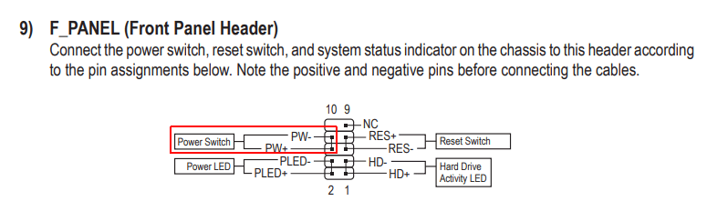

Noch ne Frage:
Kannst du mal bitte die
- USB-Stecker vom Mainboard entfernen
- Sowie Front-Audio
- und vor allem: Alle LEDs/Stecker vom Front-Panel-Header außer dem Power-Button.
gruß
hostile
PS: Also nur Strom am Mainboard und den Powerbutton und ggf. Stecker für die Pumpe der AIO.
Nur den:
