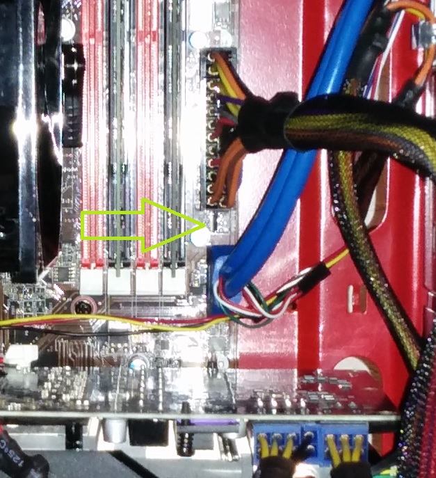

Das ist egal. Der kleine 3polige Stecker reicht. Den ans Mainboard anschließen (etwa dort wo der Pfeil hinzeigt) und die beiden 4poligen Anschlüsse (im Kasten) wegbinden.
Das gleiche machst du mit dem Frontlüfter (dahin, wo der Pfeil zeigt):

Die sind auf Hochtouren gelaufen, weil die mit 12V am Netzteil hingen und auf Höchstleistung gelaufen sind. Bei dem Lüfter vorne musst du mal nachschauen, ob der markierte Anschluss auf Bild 2 ein Chas fan (regelbar) ist oder der Pwr fan (nicht regelbar).

Handbuch sagt: Neben den zwei roten Sata Anschlüssen ganz unten gibt es noch einen 4pin Lüferanschluss (Cha fan3). Probier mal, ob der Lüfter sich auf dem regeln lässt. Ein 3pin Lüfter passt auch auf den Anschluss. Ansonsten mal am CPU2 probieren, wenn das Kabel lang genug ist. Alternativ quer übers Mainboard an den Anschluss neben dem vom hinteren Lüfter.
