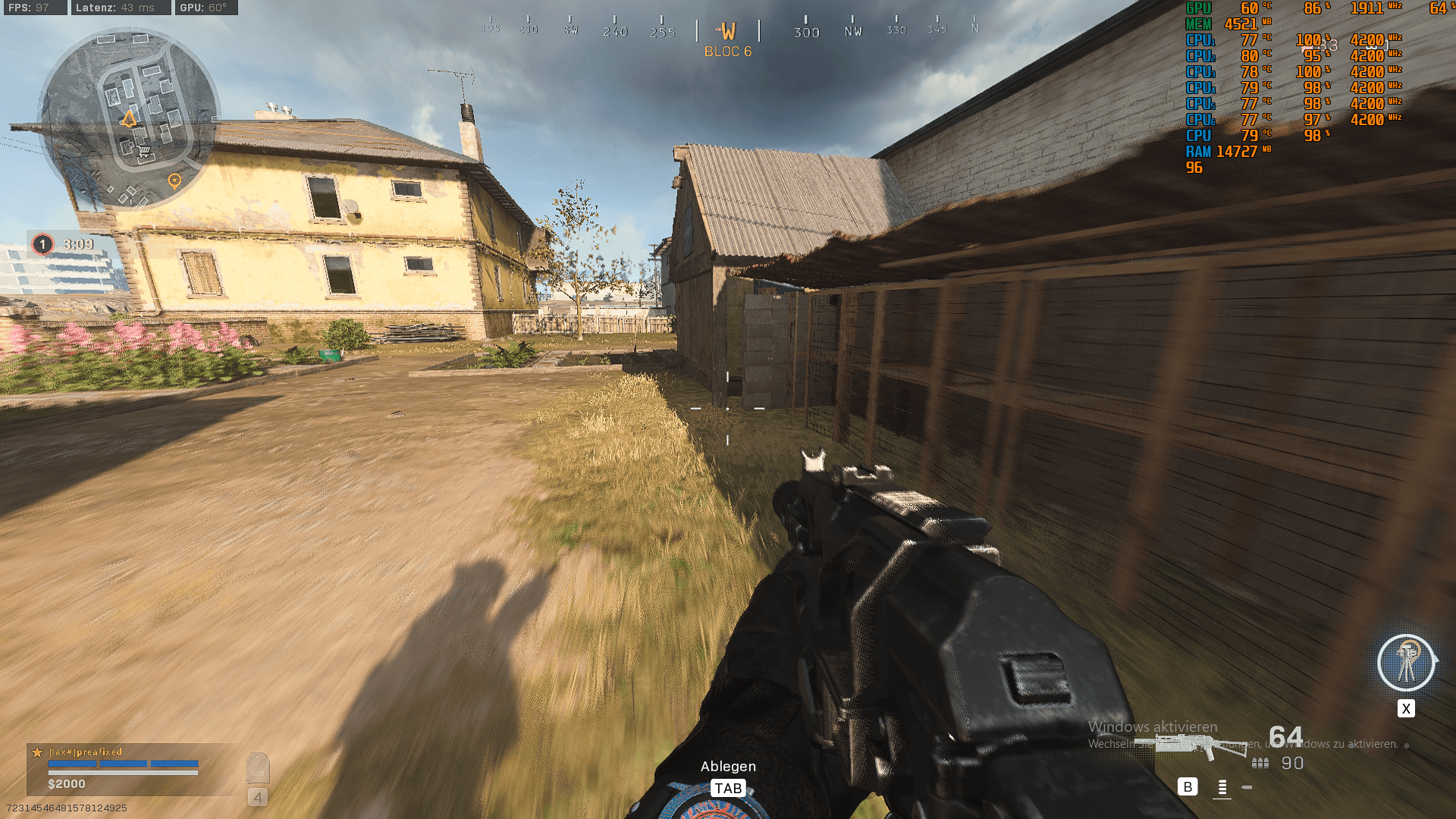

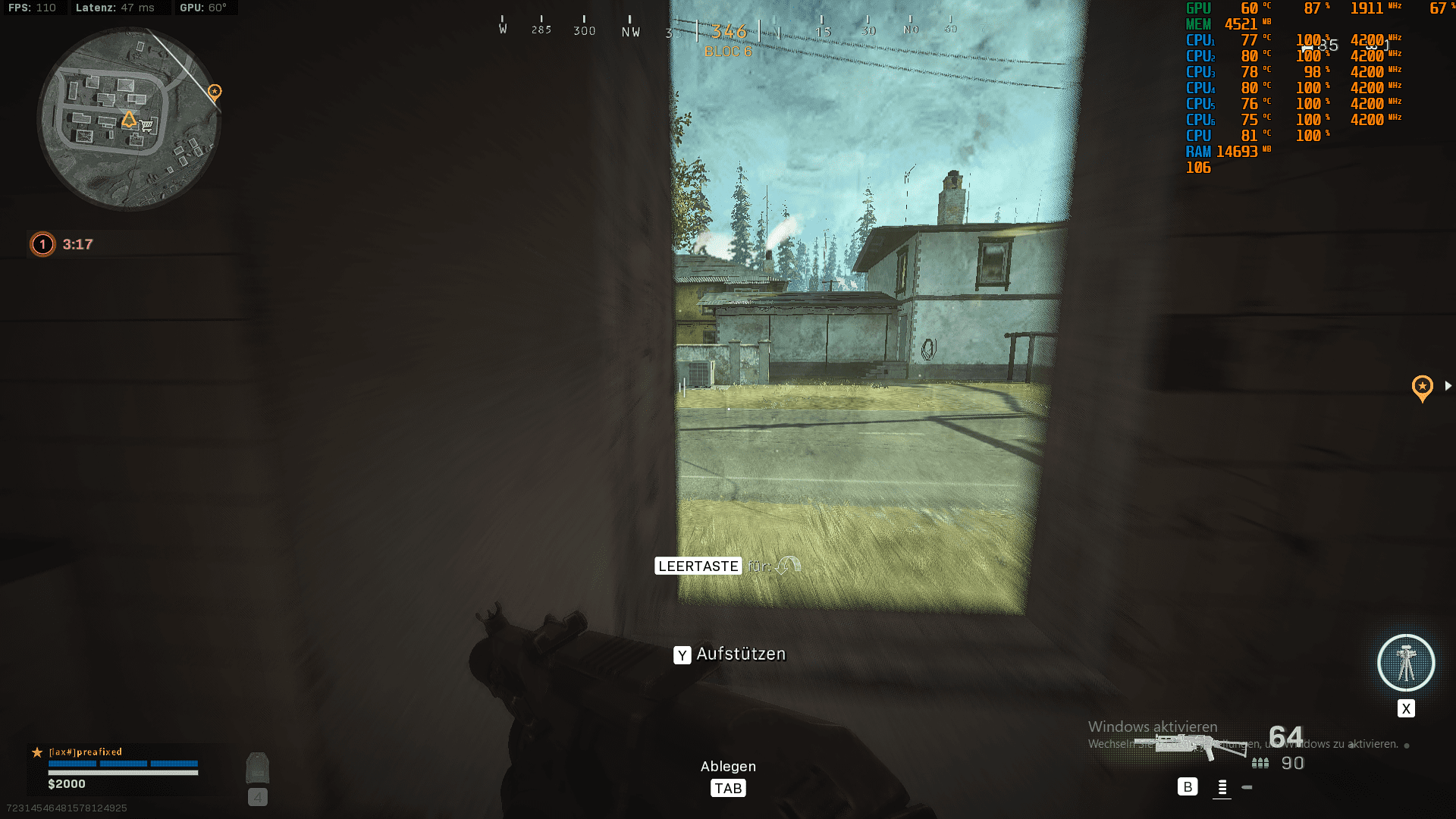

Ich habe vor einem Jahr oder 2 mir einen Fertig PC von CSL gekauft, wobei mir die Leistung in den Games die ich zocke nicht mehr ausreichend ist.( ModernWarfare/Warzone zb.) In game habe ich in warzone wenn alle Grafikeinstellungen niedrig sind um die 100 fps vlt. 5 bis 10 mehr wenn ich die auflösung runterschraube, was bei einem 144hz monitor etwas verschwendet ist. Jetzt habe ich micht ein wenig umgeschaut und die neuigkeiten mit den Ryzen 5000, den rx 6800 und der Ampere reihe von nvidia mir angesehen. Zunächst dachte ich, dass ein CPU sinnvoller wäre, da ich nur 6 kerne und Threads mit meinem I5 habe und spiele wie Warzone viele kerne benutzen. Außerdem, wenn ich mir eine neue graka, wie zum Beispiel die neue RTX 3060Ti zulege, führt das vermutlich zu einem recht starken Bottleneck. Aber ich kenn mich da jetzt auch nicht wirklich gut aus. Ein Freund hat mir wiederum gesagt, dass der fps sprung mit einer neuen Graka deutlich höher wäre, was eigentlich auch recht einleuchtend ist.
Zusammengefasst: Würde ich mit einem neuen Prozessor, (zB. Ryzen 5 5600x) oder mit einer neuen Grafikkarte(zB. RTX3060/TI) mehr fps kriegen, bzw. würde ich mit einer neuen Graka einen Bottleneck mit meinem i5 8600k erzeugen?

Ich würde die Grafikkarte gegen eine 3070 tauschen und die CPU übertakten.
PS: Und ich würde Windows aktivieren.

Bei dir scheint die Cpu das Limit darzustellen, wobei die Gpu ihr Limit nicht viel darüber hat. Wie man das testet hast du ja schon selbst ermittelt: Details auf deinen Einstellungen lassen und Auflösung runter. Gehen die FPS hoch hast du ein Gpu Limit, bleiben sie auf ähnlichem Niveau hängst du im Cpu Limit. Dein 8600k ist ansich keine Gurke, daher würde ich erstmal diesen (mit ggf. neuem Kühler) etwas übertakten und schauen wie sich das Limit entwickelt. Du wirst allerdings auch mit deiner Grafikkarte ziemlich schnell an ein Limit stoßen.
Damit schließe ich mich Schrotti an:

Optimal wäre natürlich im scnnitt 144 FPS konstant. Aber ich krieg halt in Warzone zum Besipiel einfach nicht mehr als 110 wenn alle einstellungen niedrig sind(Referenz zu den Angehangenen Screenshots)=

cpu limit
deine graka ist aber auch fast am limit
rüstest du also die cpu auf die dann die 144 schafft wird die graka vermutlich nicht ganz reichen
