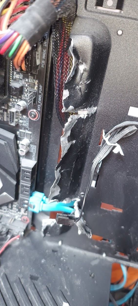

ACH JA: Mein uralt Netzteil mit 450 Watt macht auch keine faxen. Was mich richtig abgef*** hat: Gehäuse zwar lang genug, jedoch war auf der rechten Seite eine Zwischenwand hinter der die Kabel für die Festplatte läuft- die musste ich erst herausschneiden mit einer Drahtschere, richtige Scheiss Arbeit gewesen.
Hat die GK nicht gepasst?
Man konnte sie nicht ganz in den Slot drücken. Siehe oben das Foto: Diese Stück rechts vom Mainboard war nach vorne versetzt, damit dahinter das SATA Kabel und das Fette Netzteilkabel durchgeführt wird. Mit der Drahtschere dann mittig das Teil rausgeschnitten - inklusive Schwielen an der Hand. War natürlich geil: Hey, der Austausch wird 5 Minuten dauern, habe ja dick Platz für eine Grafikkarte mit drei Lüfter, Anschluss mit 8 Pin passt auch.....dann erstmal doof geguckt, als ich sie reinsetzte und sie nur halb im Slot saß :LOL:. "Kann nicht sein" war mein erster Gedanke.
