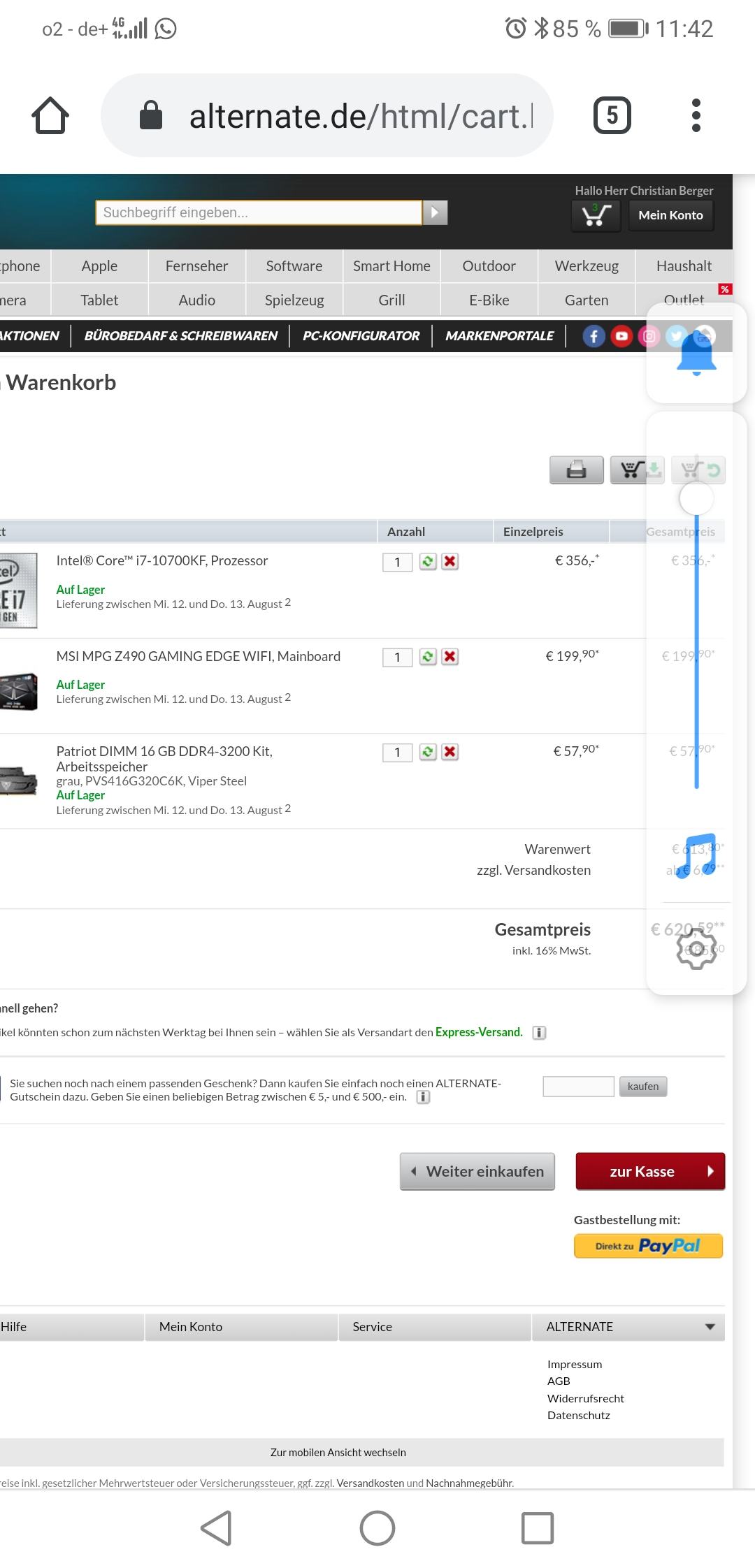

Würde das gehen :
10700k - 395€
MSI MPG Z490 gaining edge - 199€
Kann ich da erstmal den Boxed Kühler nehmen?
Welche Speicher benötige ich, sollte erstmal 1x 16GB sein

1 Intel Core i7-10700KF, 8C/16T, 3.80-5.10GHz, tray (CM8070104282437)
1 Patriot Viper Steel DIMM Kit 16GB, DDR4-3200, CL16-18-18-36 (PVS416G320C6K)
1 MSI MPG Z490 Gaming Edge WiFi (7C79-005R)
1 Arctic Freezer 34 eSports DUO grau (ACFRE00075A)
Muss es der K sein, brauchst die Intel IGP, oder kann es auch der KF sein? Macht fast 50€ aus bei Alternate

Reicht der KF was ist IGPU das Netzteil muss gehen, könnt ihr die erste liste als gut bestätigen?
Ah sehe es KF hat nur kein Grafikchip, aber der rest ist identisch
So ist es, die Intel HD Grafik fällt raus, die i.d.R. eh selten bis nie Genutzt wird

Ist die Liste okay?
Aus meiner Sicht und auf Alternate bezogen haste das Optimum
