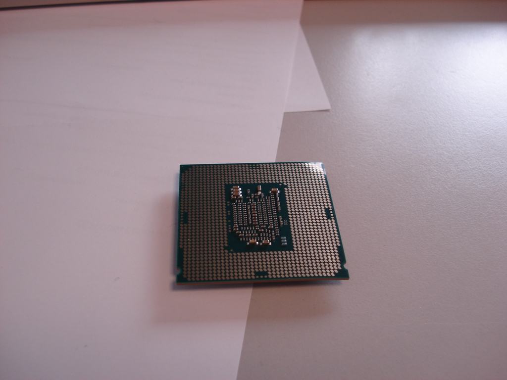

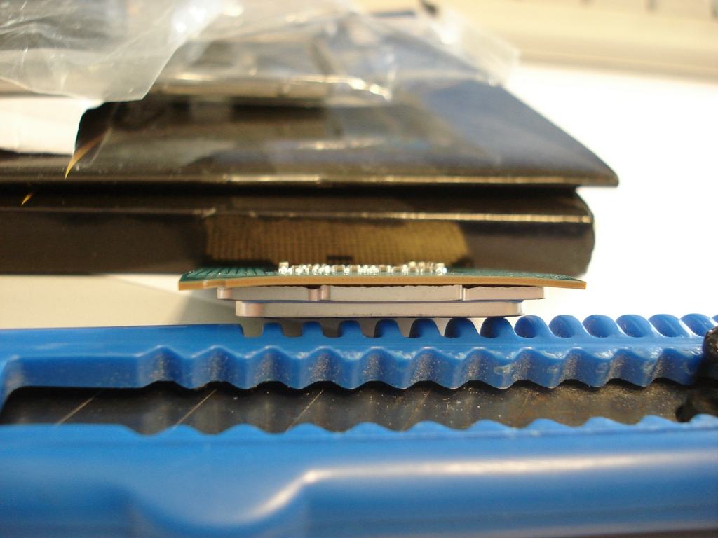

Baut der "Fritz" dir das Teil zusammen!? Dann soll er zusehen das er den Kühler nicht festrammelt wie nen Stahlträger im Hochausbau, sonst sieht die CPU U.U. so aus
Ist ein PC Profi, gibt es eine Nm Angabe bei den Schrauben 😁.
Ich bin jemand,, Meister Metall,, der alles festwummert, sodass meine Kollegen mir nach ein Jahr wenn diese Schrauben gelöst werden müssen immer verprügeln wollen 😂
Dann Arbeitsanweisung für dich: alles nur "2-Finger-Fest" und keine Hebel nutzen!
