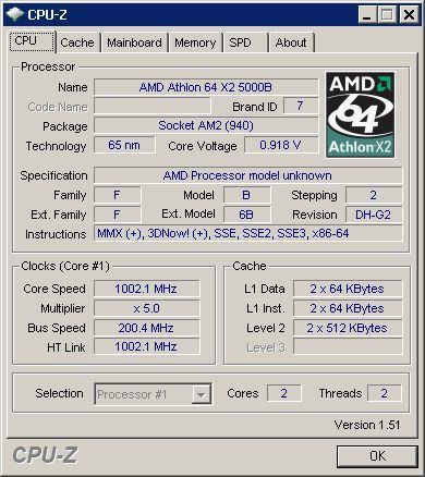

mach mal ein Bild von CPUz und stelle das mal rein bitte !
hallo Hardwarekenner,
danke für den Tipp. Sieht bei mir so aus:
Warum steht da 5050B und AMD Prozessor unknown?
Was ist aus den Angaben ersichtlich und wie lässt sich evtl. was "Falsches" berichtigen?
Also nach den Angaben von Everest unter aktueller Takt läuft der Prozessor, wie er soll mit 2600 MHz. Die Angabe maximaler Takt ist da wohl ziemlich optimistisch und auch nicht so ohne weiteres zu erreichen.
Die Angabe im CPU-Z zeigt gerade die Werte im Cool and Quiet an, soll heissen, der CPU taktet auf ca. 1GHz und 0,9 Volt herunter, wenn er nichts zu tun hat. Somit funktioniert dieses ja auch schon mal.

Betriebssystem neu aufsetzen wird dir überhaupt nichts bringen wenn das CPU-Modell nicht richtig erkannt wird.
Da wird schlicht das BIOS des Mainboards zu alt sein. Wenn die CPU aber wie oben geschrieben richtig läuft passt das eh.

wenn die cpu korrekt läuft und es auch sonst keine probleme gibt, kannst du es so laufen lassen. falls der hersteller vom board ein bios update anbietet kannst du das drüberbügeln, dann wird die cpu auch richtig erkannt, ändert aber an der funktion wie gesagt nix.
