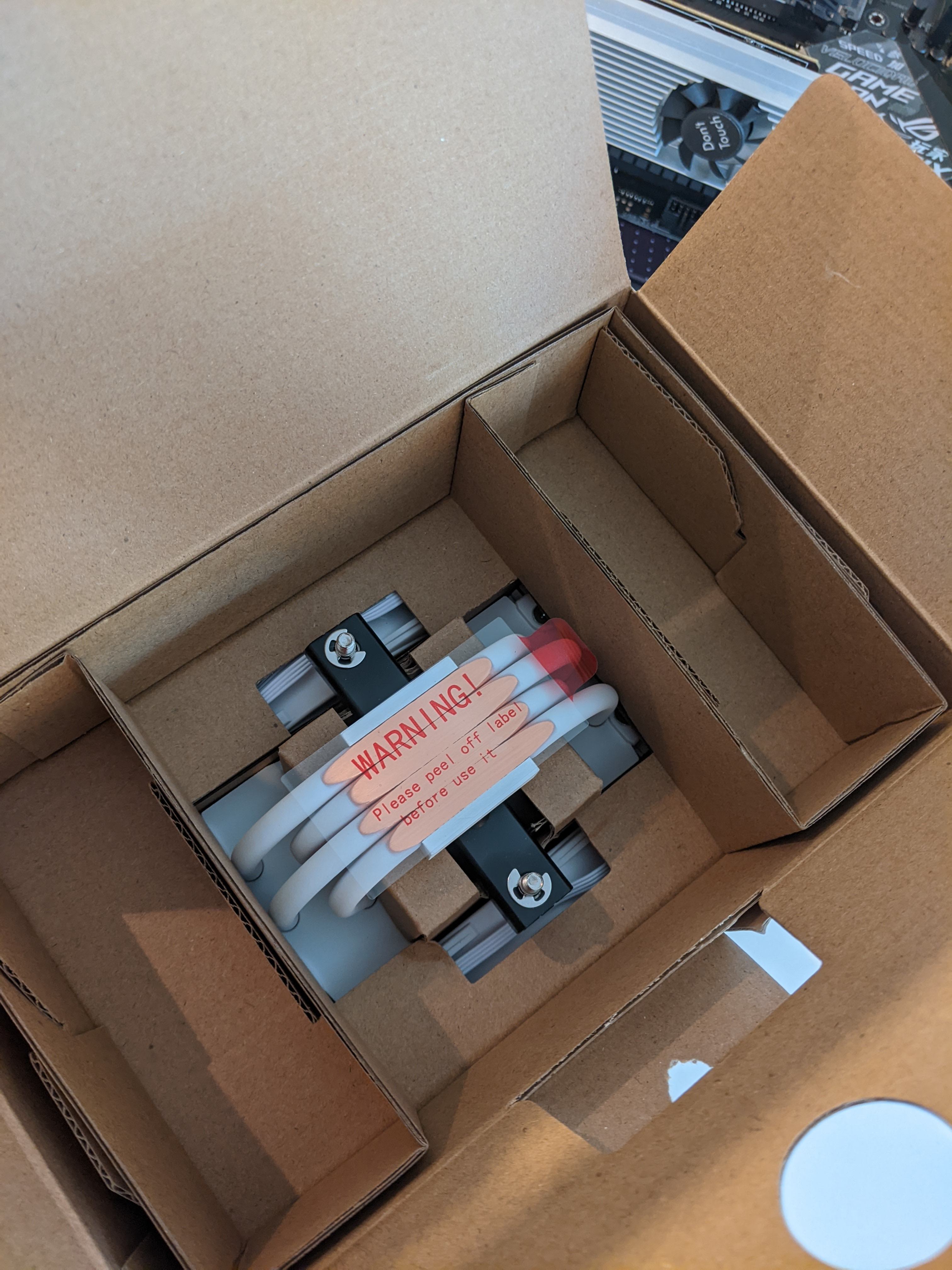

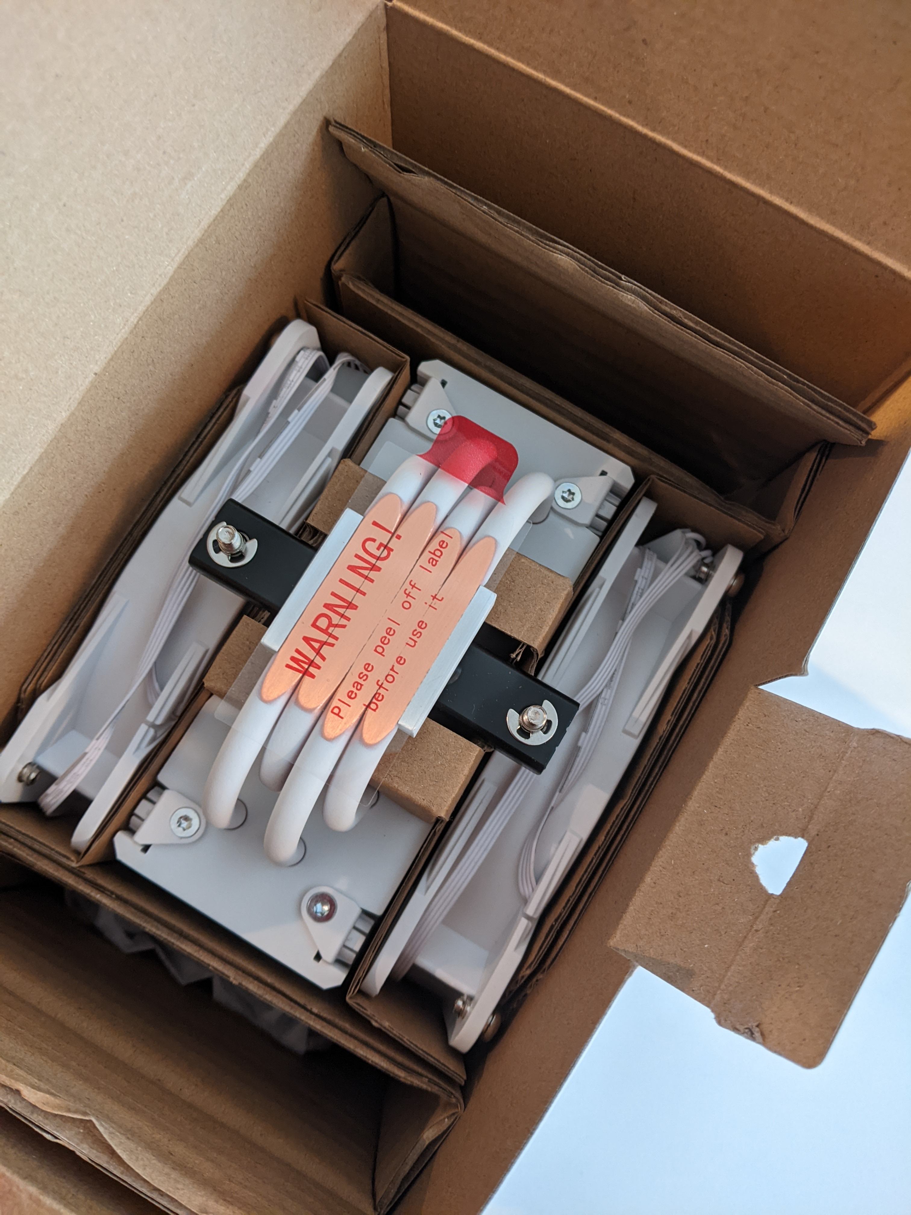

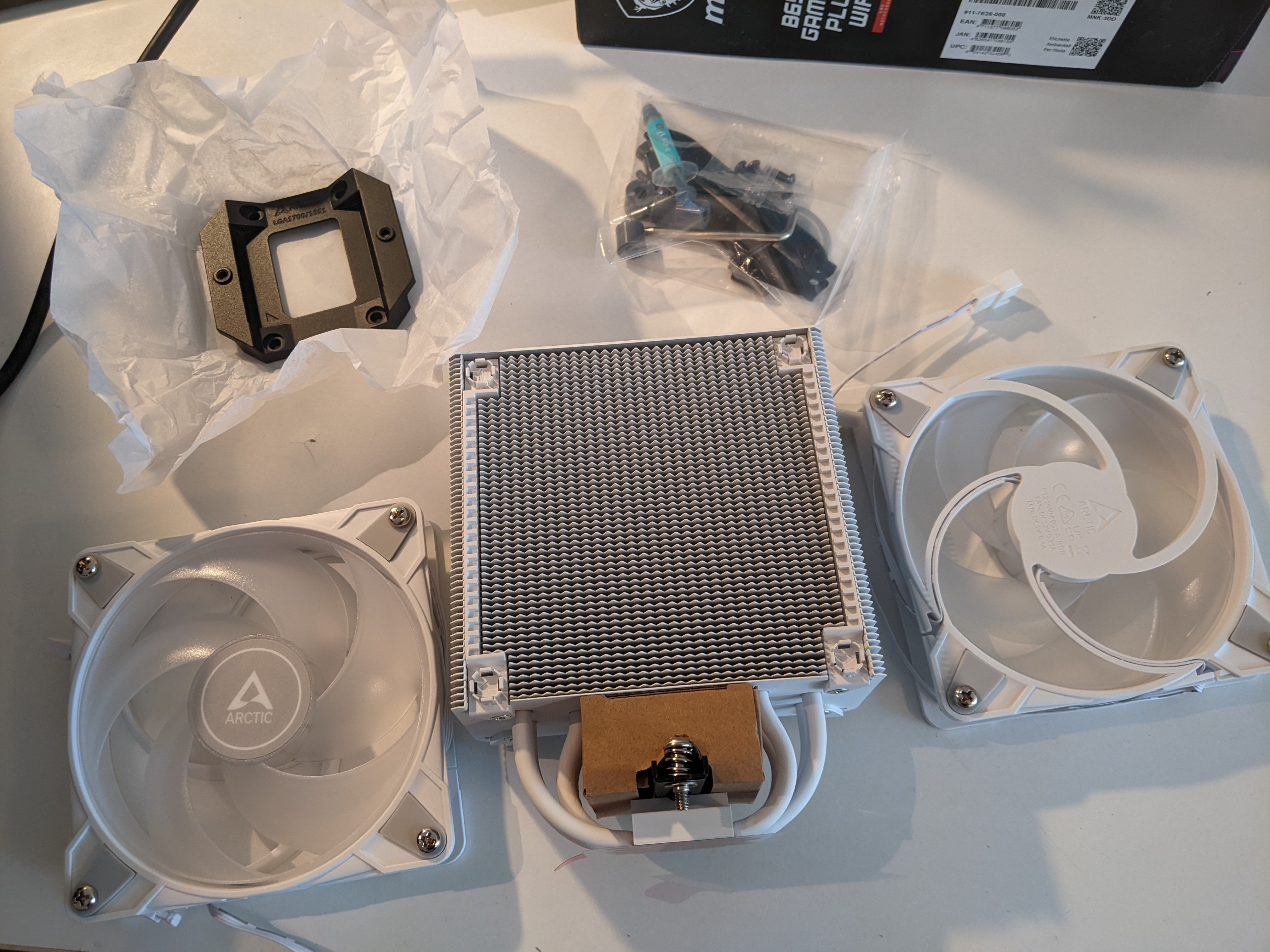

Der Freezer 36 kommt bei der Verpackung mit recht wenig Plastik aus, lediglich Schutzfolien und Tütchen für das Montagematerial.
Die Polsterung erfolgt durch ausreichende Mengen Kartonagen, die gleichzeitig die Einzelteile umschließen.
Nach dem Öffnen begrüßt einen zunächst der Kühlerboden mit den Heatpipes. An der Vorder- und Hinterseite stecken die beiden Lüfter in jeweils eigenem Karton.
An den kurzen Seiten befindet sich dann das Montagezubehör.
Eine gedruckte Anleitung gibt es nicht, lediglich einen QR-Code auf der Packungsrückseite.
Laut Packung ist der Kühler nur für Sockel 1700 sowie AM4 und AM5 geeignet. Zum Aufrüsten älterer Systeme ist er also nicht geeignet.
Lieferumfang​
Als Lüfter liegen meinem Modell zwei Arctic Freezer 36 ARGB White-Lüfter bei.

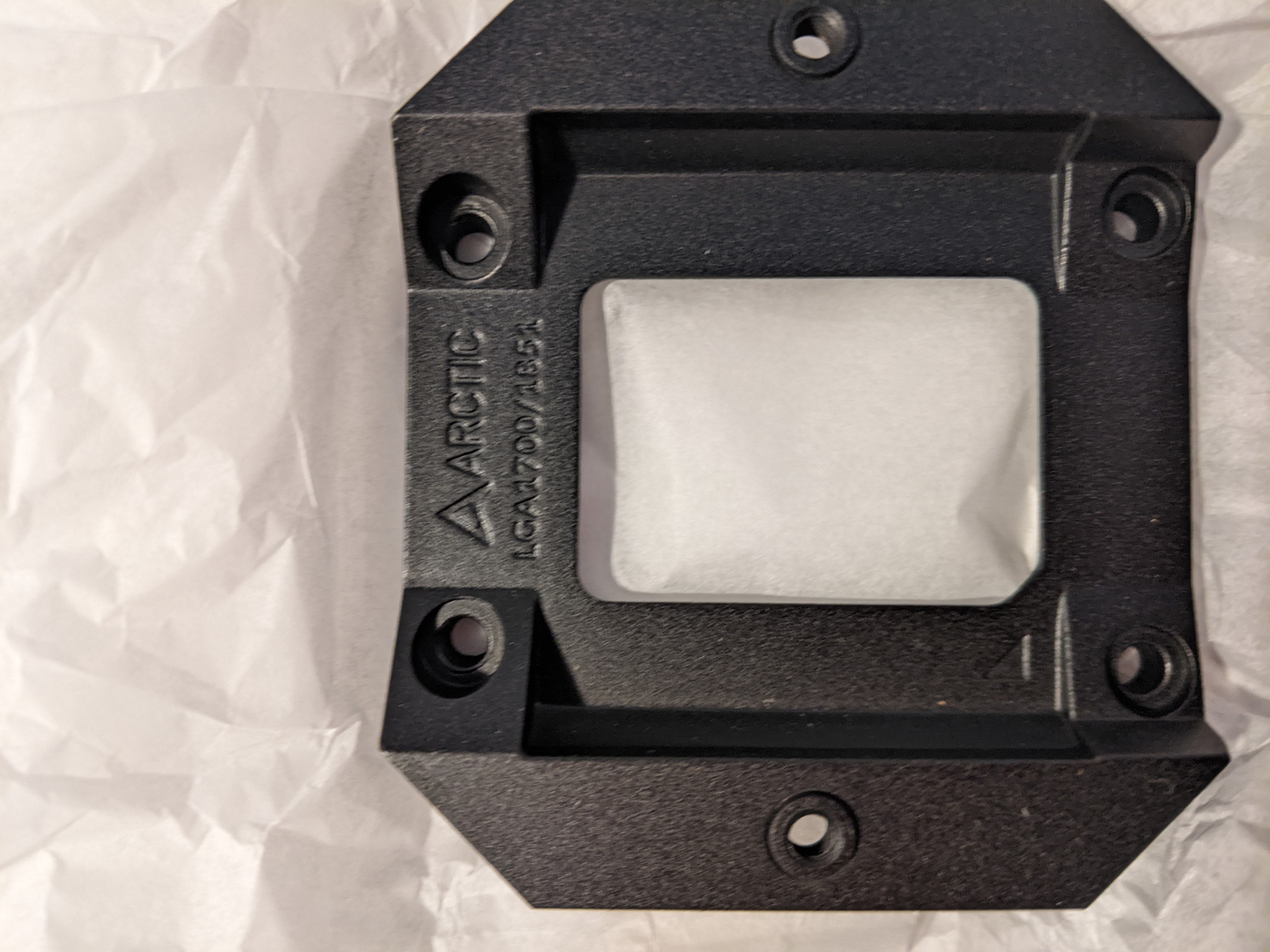

Zur Montage auf Intel 1700/1851 (ja, Arctic schreibt hier bereits die neue Sockelbezeichnung drauf) gibt es einen Contact Frame inklusive eines Torx-Schlüssels, um das ILM zu ersetzen. Sowie 4 passende Schrauben.
Der Kühler wird dann direkt auf den Contactframe geschraubt.
Für AMD wird die Standardbackplate verwendet. Auf diese kommen 4 Nylon-Abstandshalter und 2 Montagebrücken werden mit 4 Schrauben montiert.
Als Wärmeleitpaste liegt eine Portion Arctic MX-6 bei.

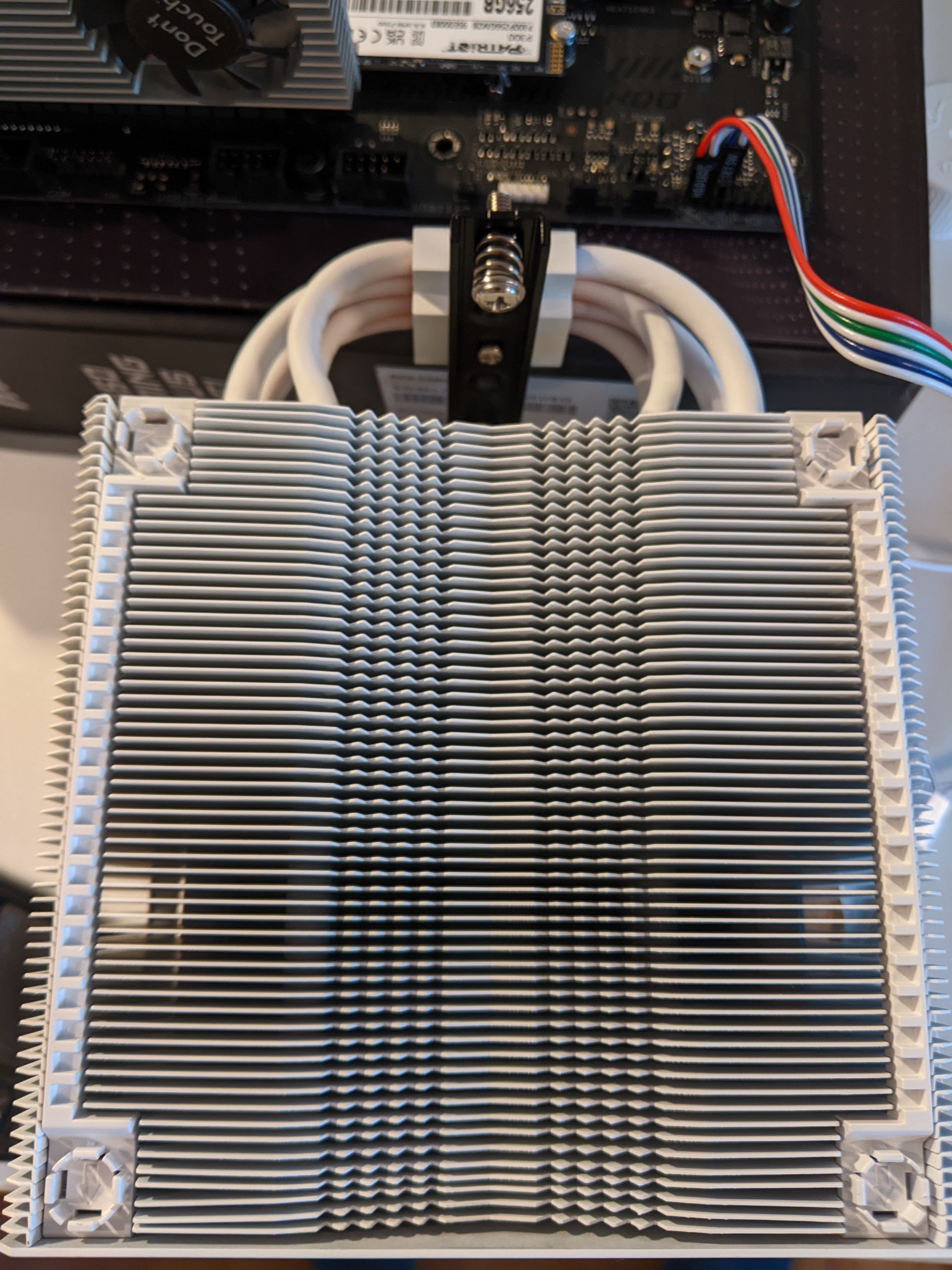

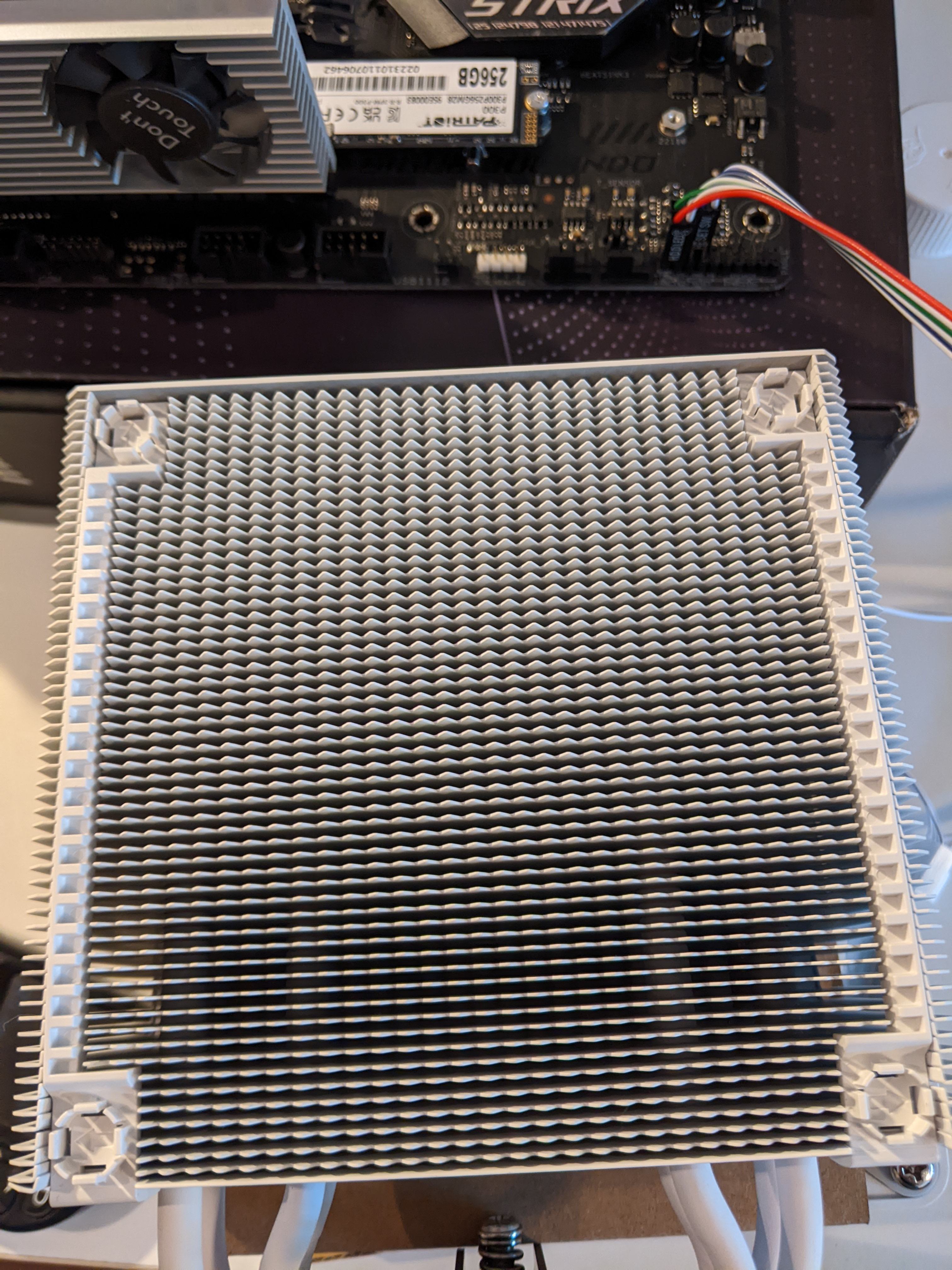

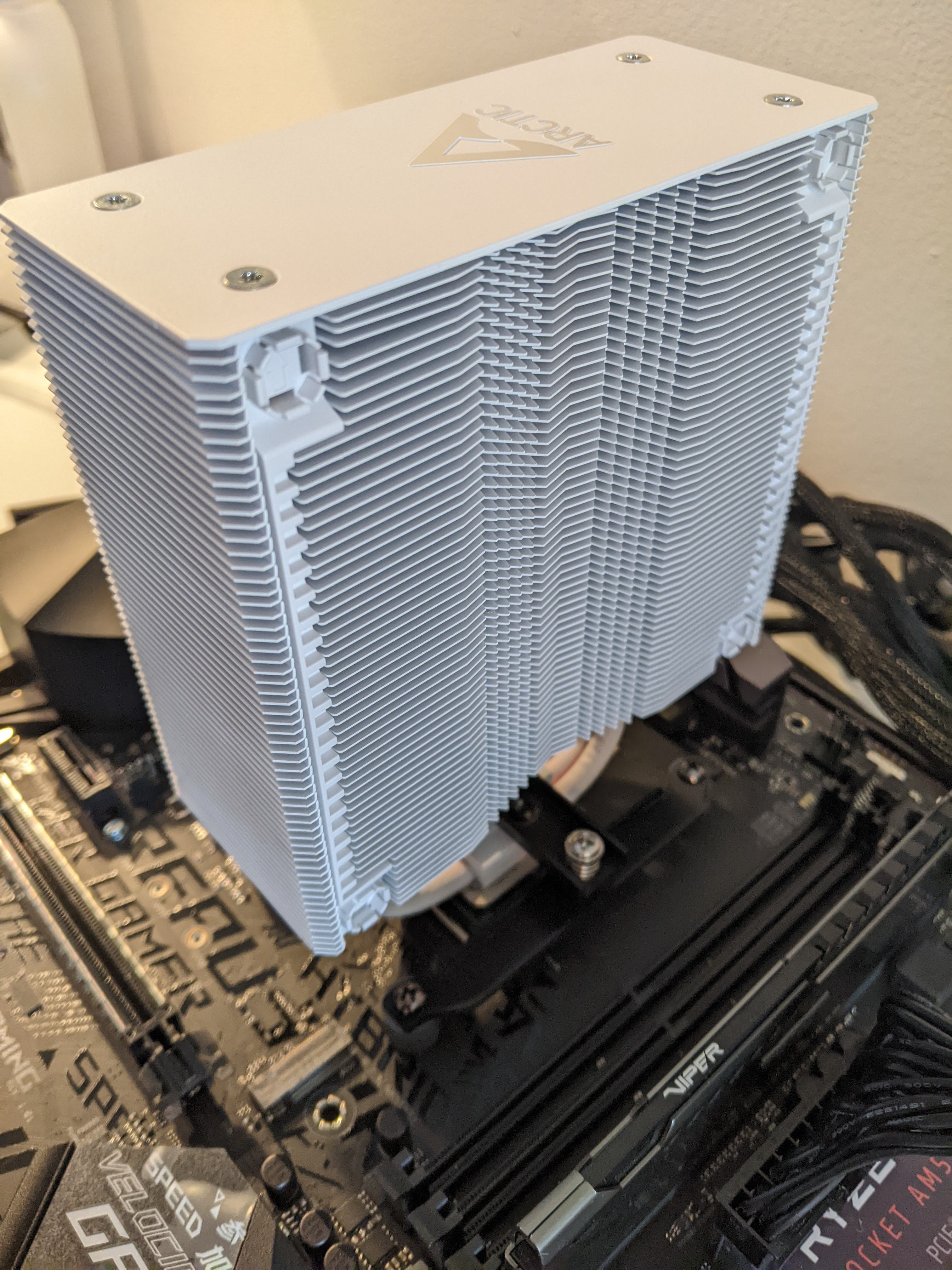

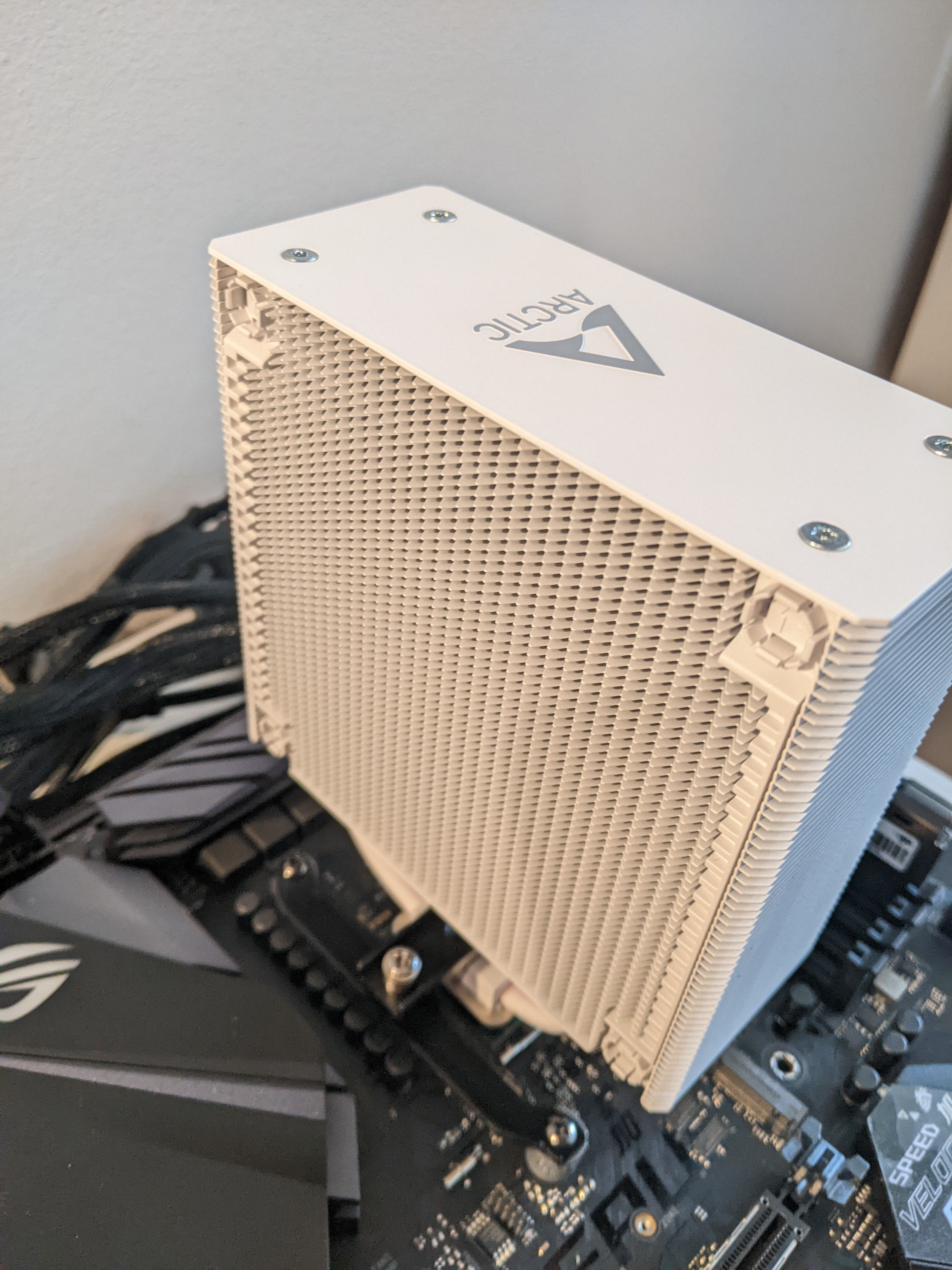

Der Kühlkörper ist etwas asymmetrisch, d.h. es gibt eine Seite bei der die Lamellen "käsereibenartig" sind und eine eher glatte Seite. Leider gibt es auf dem Kühler keine direkte Markierung, was vorne und hinten ist.
Montiert man das Arctic-Logo auf der Abdeckung aber richtig herum stehend, ist die Käsereibe vorne. Betrachtet man die Abbildungen im Handbuch, stellt man dabei fest, dass bei umgekehrter Luftrichtung der Kühler nicht umgedreht wird. Daher gehe ich davon aus, dass die Auswirkungen hiervon eher marginal ausfallen.

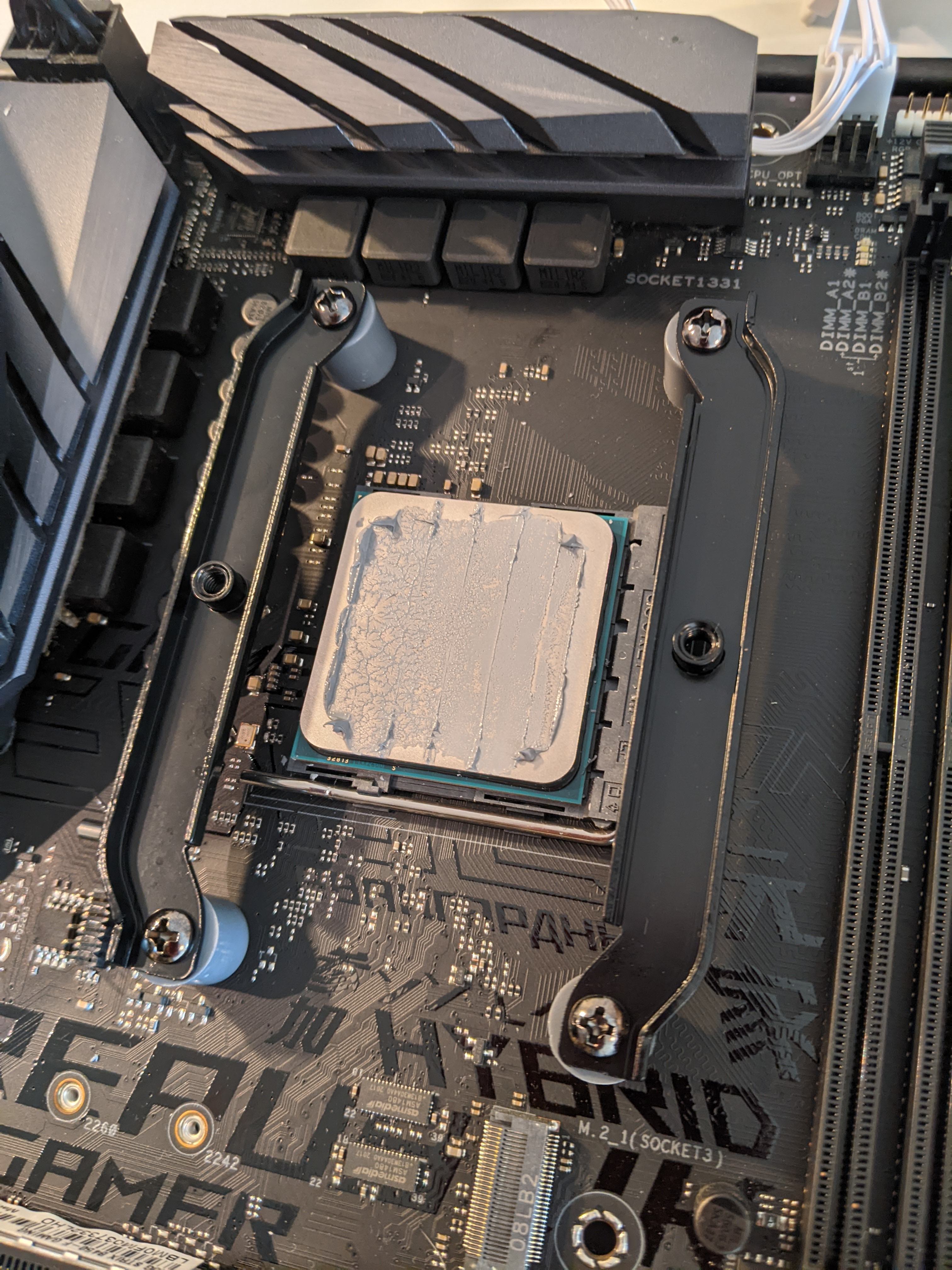

Bei Am4 ist die Montage recht simpel. Entfernen des Standard-Retention-Moduls, Backplate wird weiterverwendet. Nachteil hierbei: Hatte man zuvor einen Kühler mit eigener Backplate, muss man sich eine AM4-Backplate kaufen. Sollte aber die wenigsten betreffen.
Auf die hervorstehenden Gewinde werden die Abstandshalter gesteckt, die Brücken aufgelegt und mit den AM4-Schrauben festgeschraubt. Die Orientierung der Brücken (was ist oben, nach außen oder nach innen zeigend) muss man sich dabei selbst erschließen oder auf der Webseite nachsehen. Markierungen hierzu gibt es keine.

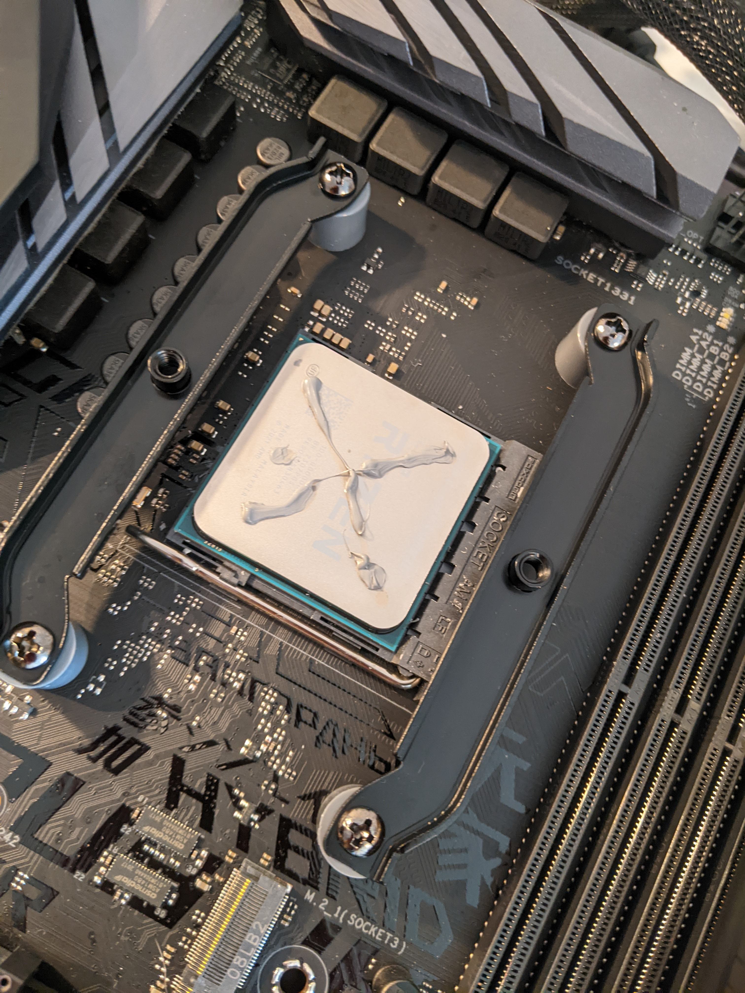

Nach dem Auftragen von etwas Wärmeleitpaste (ich bevorzuge die X-Methode) kann der Kühlkörper direkt festgeschraubt werden. Die entsprechenden Schrauben und Federn sind vormontiert.

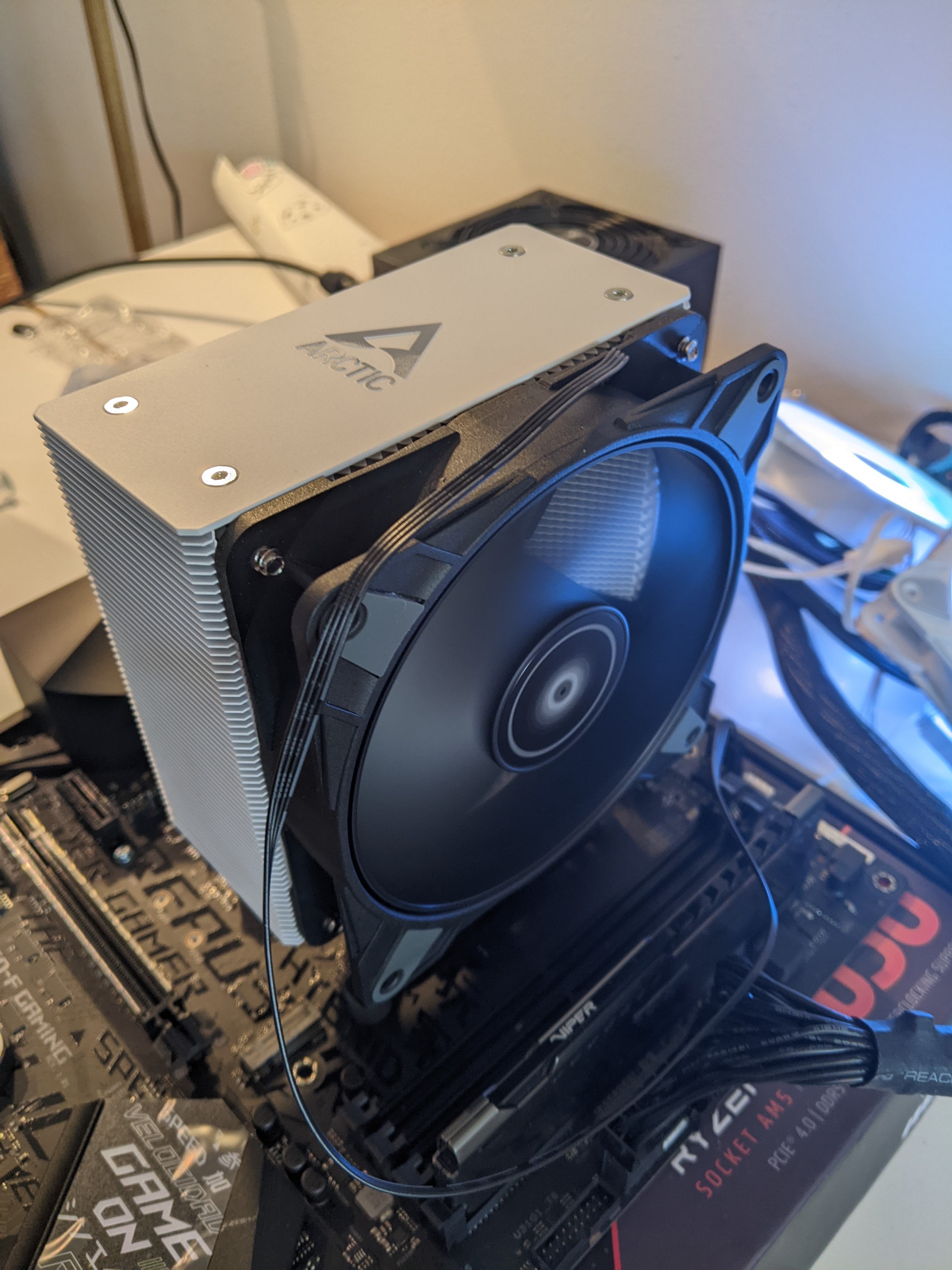

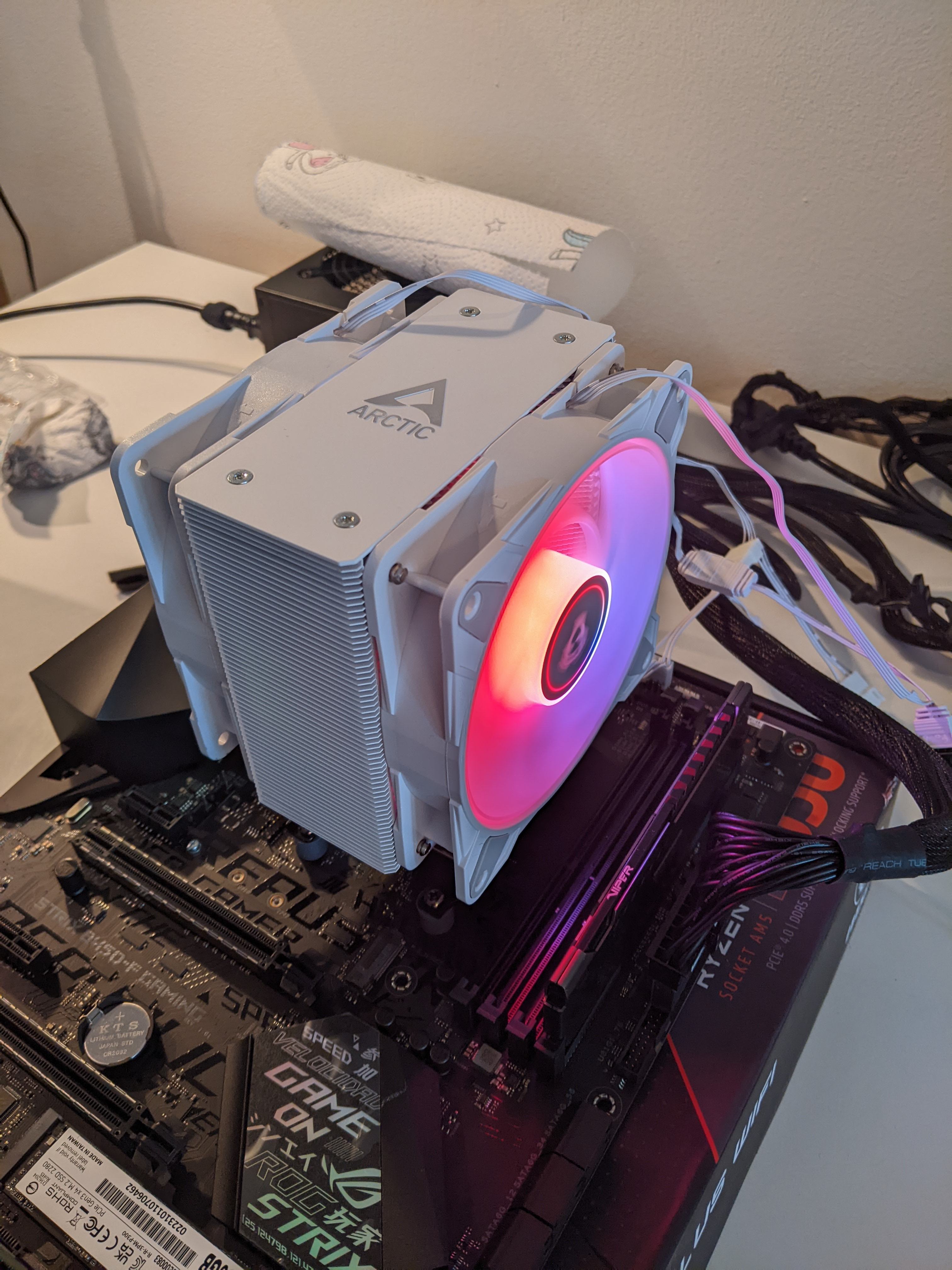

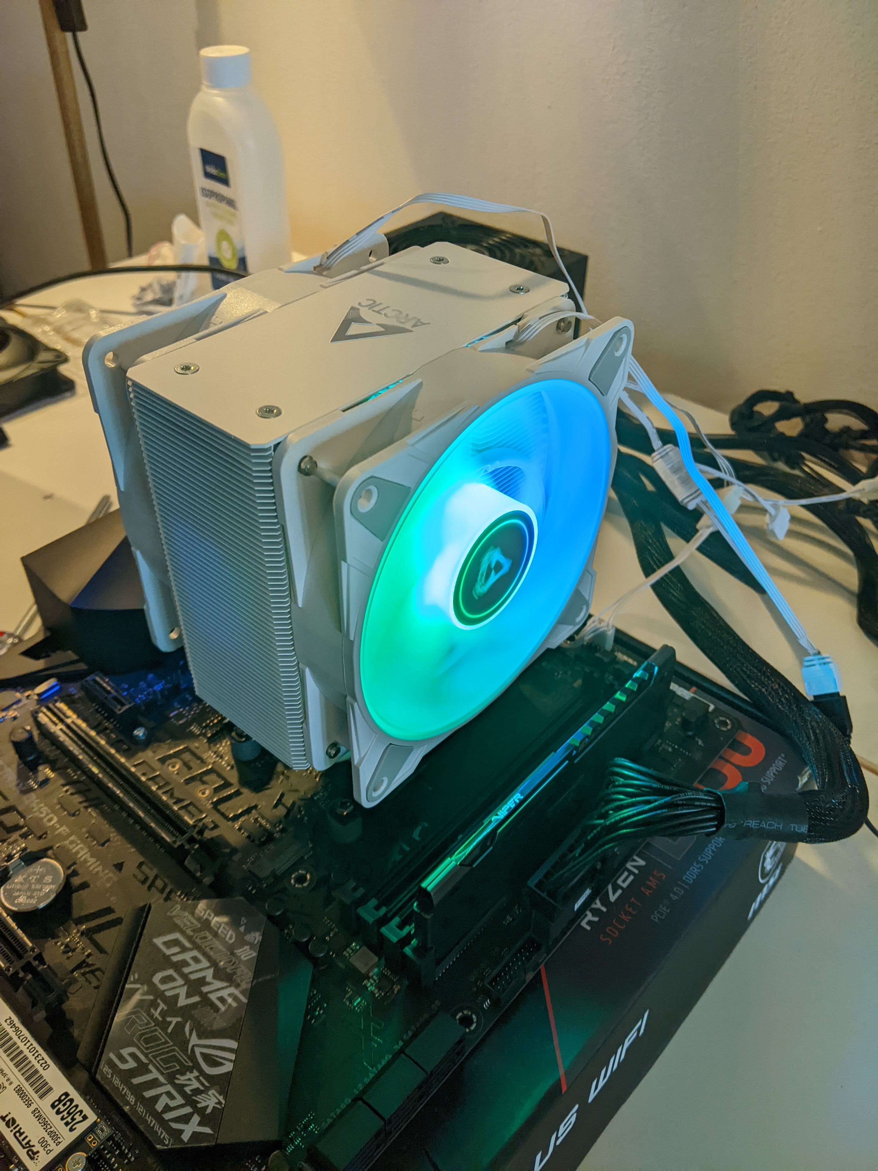

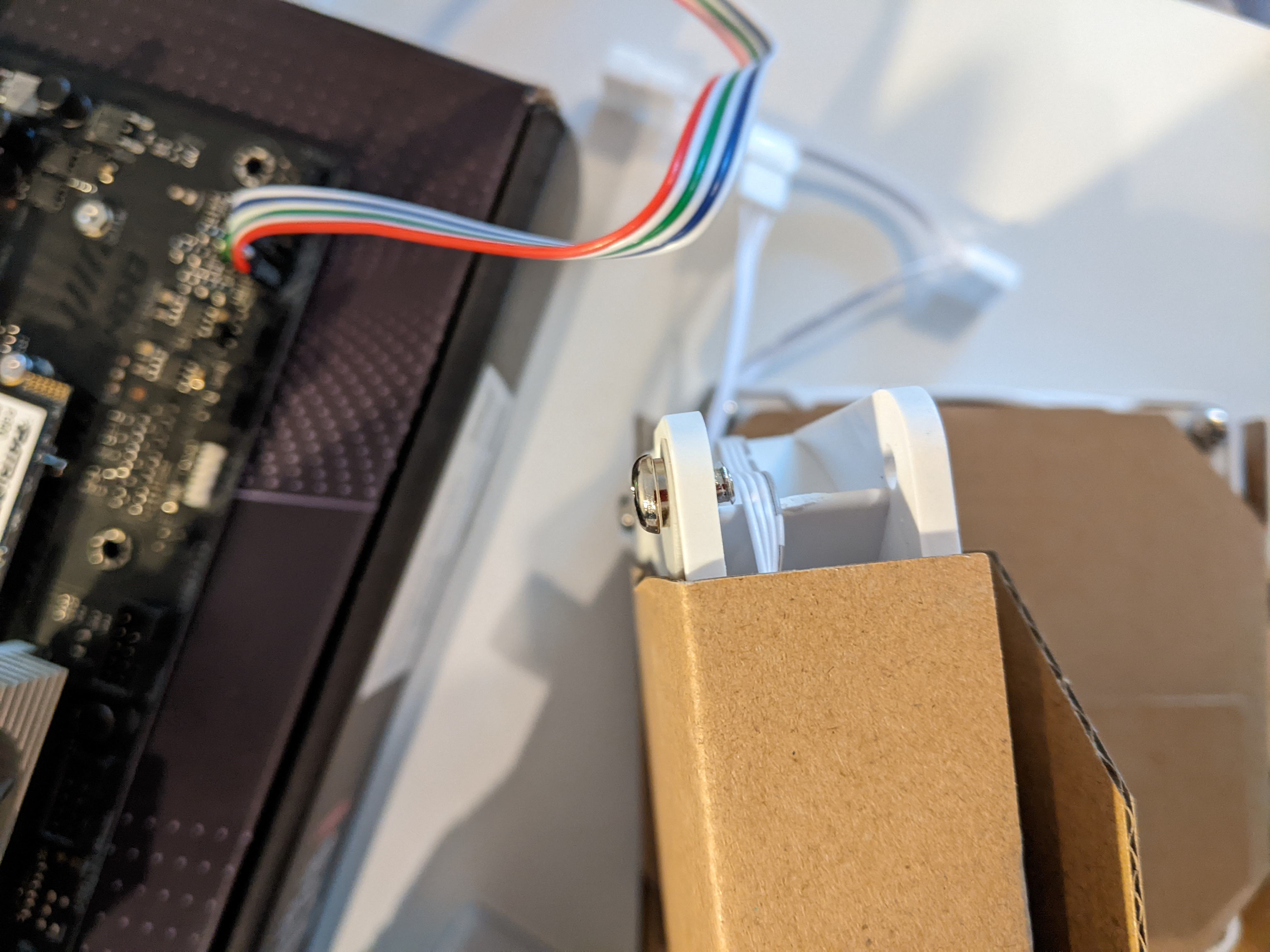

Für die Lüftermontage hat sich Arctic beim Freezer 36 etwas besonderes einfallen lassen. Statt der üblichen Drahtklammern setzt Arctic auf spezielle Schrauben, die in Plastikfassungen am Kühlkörper einrasten. Die Schrauben sind dabei schon vormontiert, sodass ein Lüfter vorne und einer hinten angebracht werden kann. Das Abnehmen erfordert allerdings etwas Kraftaufwand.
Das System sollte mit den meisten Lüftern kompatibel sein, jedoch nur mit solchen, die bündig abschließen. Lüfter, die z.B. nur mittig einen Steg zum befestigen haben, wie be quiet! Shadow Wings 2, funktionieren nicht.
Die Verkabelung ist wie erwähnt sehr unkompliziert. Die Kabel des einen Lüfters an die Daisy Chai des anderen, PWM-Kabel auf den CPU-Fanheader, ARGB auf den entsprechenden 5V-Header am Mainboard (oder wie in meinem Fall an ein externes Steuergerät) und fertig ist das Ganze.

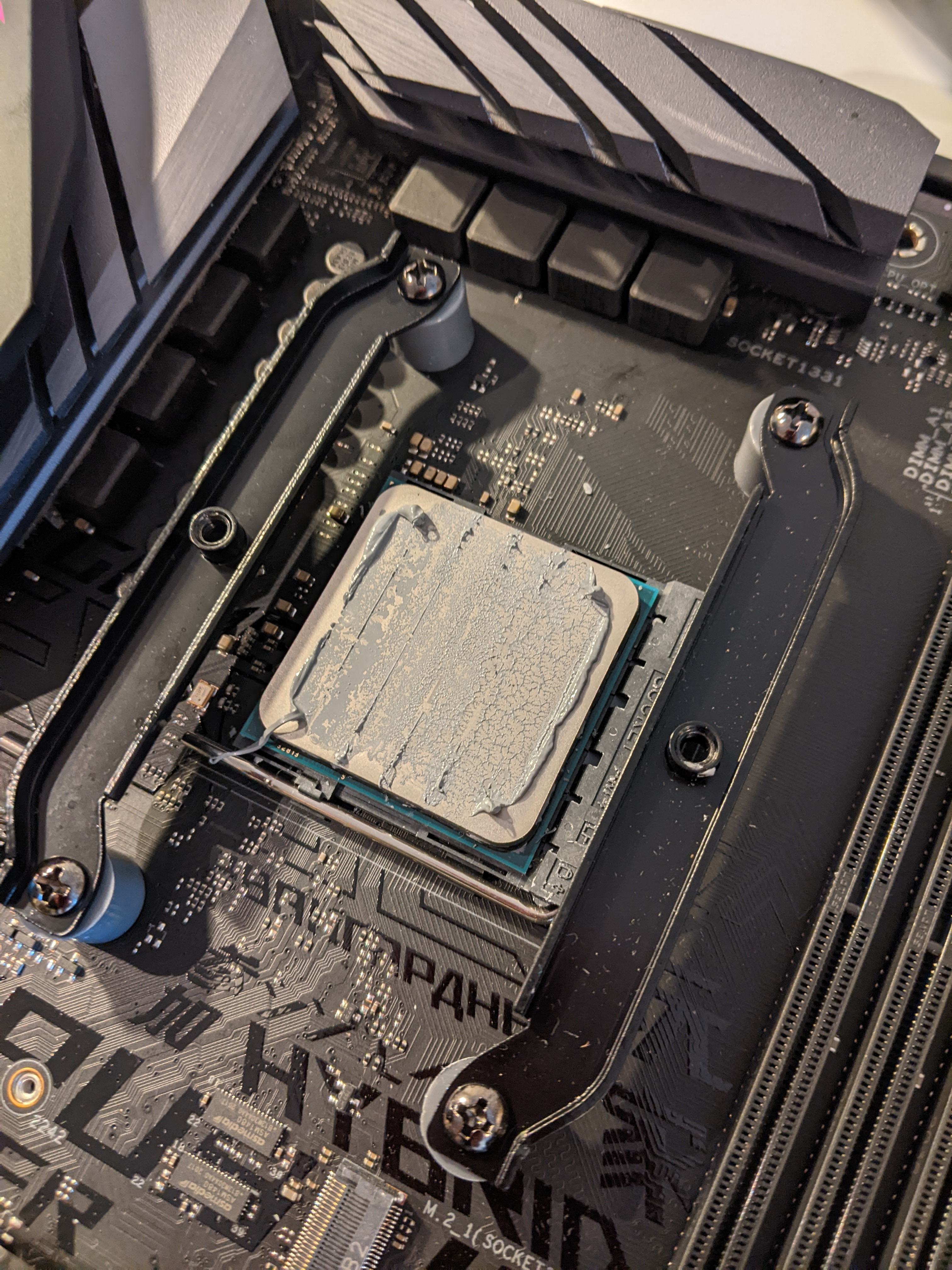

Die Spreads der Wärmeleitpaste nach zwei Demontagen und Neuauftragen sehen gut aus, auch wenn die Bodenplatte des Freezer 36 nicht ganz reicht, um den kompletten Prozessor zu bedecken.

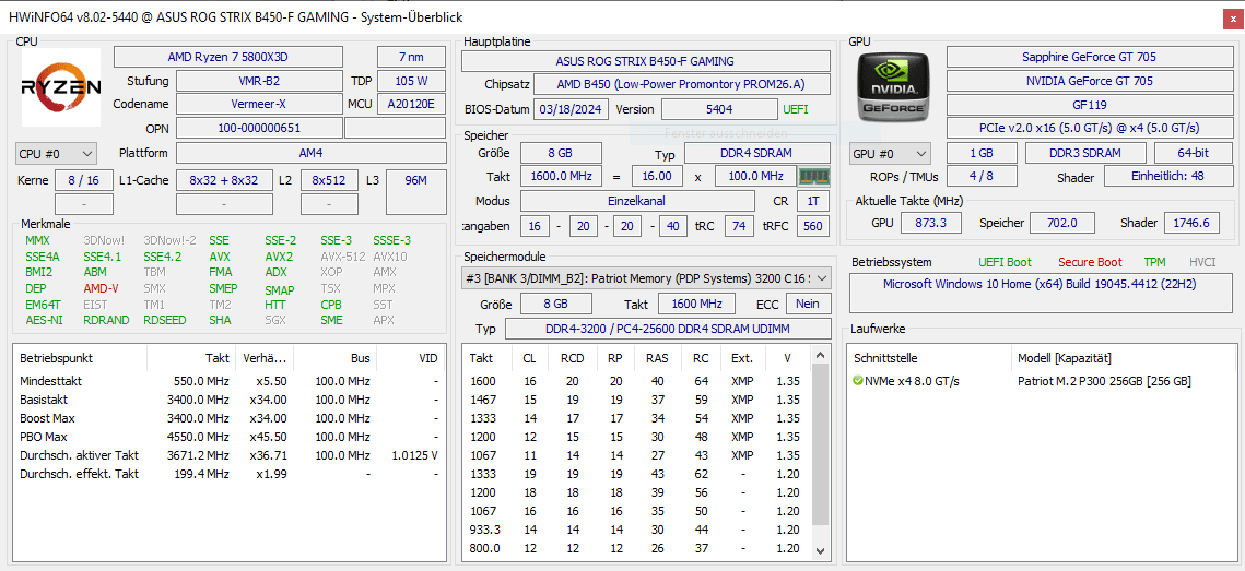

Verbaut wurde der Freezer 36 mit folgenden Komponenten im offenen Aufbau auf dem Tisch:
ASUS ROG STRI B450-F Gaming
AMD Ryzen 7 5800X3D
8GB Patriot Viper DDR4 3200CL16
Patriot P300 256GB NVMe-SSD
GTX 705 (reine Bildausgabe)
be quiet! System Power 9 600W
Das Mainboard wurde mit dem BIOS 5404 und aktiviertem DOCP, ansonsten Default-Settings, betrieben.
Dies führt u.a. dazu, dass die Lüfter meist bei fast 100% laufen, sobald der 5800X3D loslegt und schnell Richtung 90 Grad wandert.
Zur Messung wurde HWInfo mit 2 Sekunden Logtime verwendet. Im Hintergrund liefen MSI Afterburner und Fancontrol.

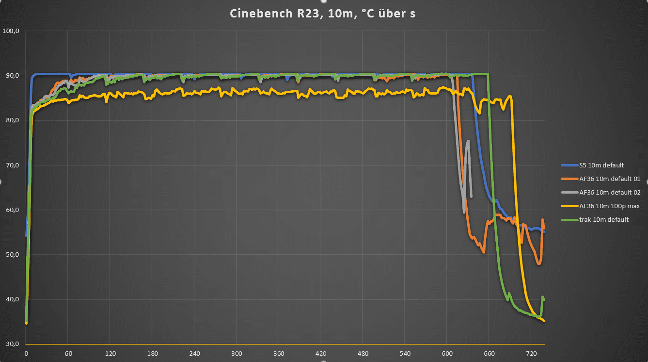

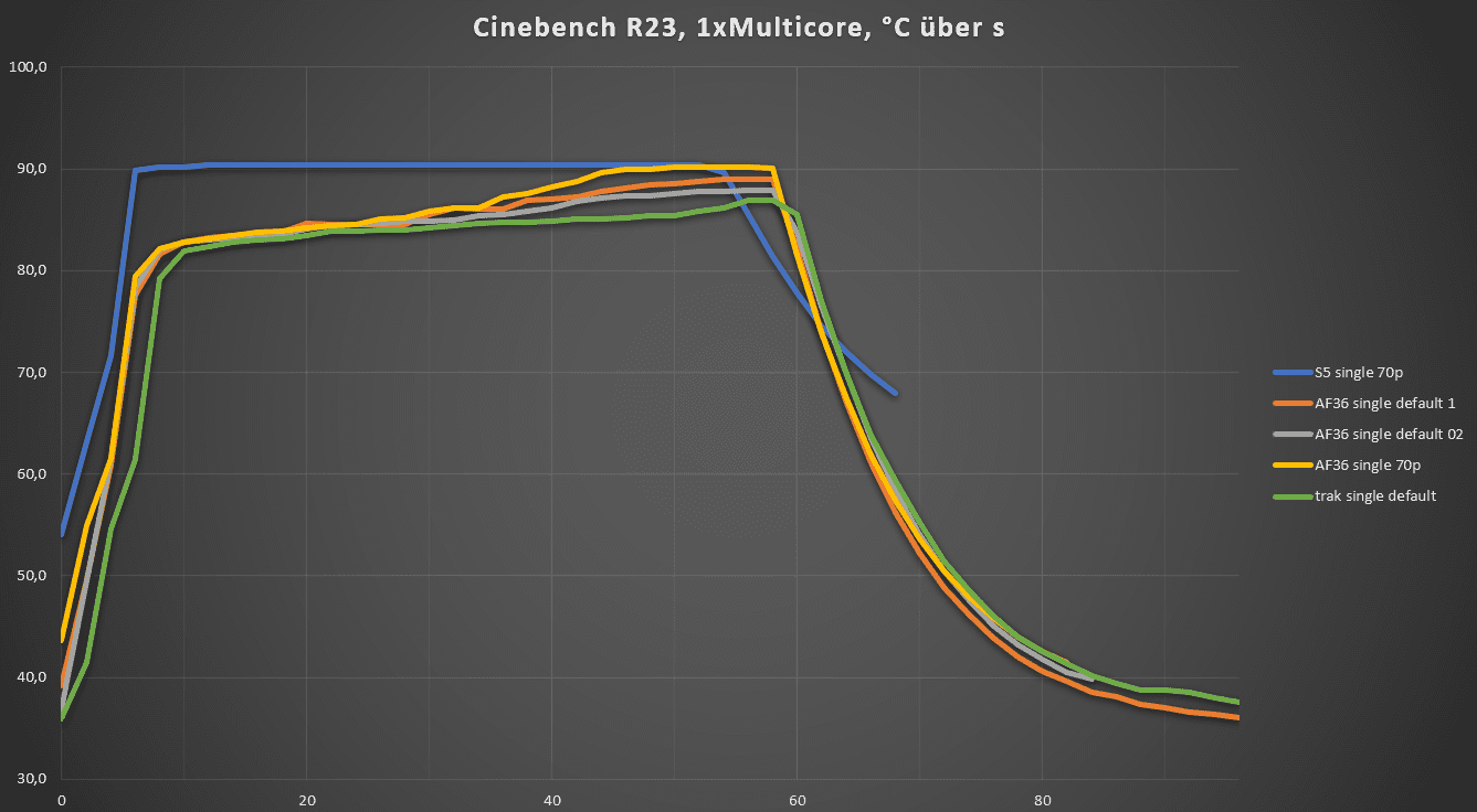

Durch die Lüfterkurve des Mainboards liefen die Lüfter aller drei Lüfter sehr bald auf 100%. Getestet wurde mit Cinebench R23 im Multicore mit 16 Threads.
Mit Single markierte Testreihen sind dabei ein einzelner 16T-Durchlauf, mit 10m markierte ein zehnminütiger Test. Da Cinebench den letzten Rendervorgang abschließt und nicht nach 10 Minuten hart abbricht, können die Endpunkte dieser Messungen stark auseinanderlaufen.
Beim 10m-Run wurde eine Messung mit einem P12 MAX auf 100% durchgeführt (AF36 10m 100p max).
Im Single-Rung wurden die Lüfter einmal fest auf 70% geregelt (AF36 single 70p).
Einige Ausschläge am Ende des 10m-Runs kommen vermutlich von anderen gleichzeitig laufenden Prozessen, die ein schnelles Absinken auf komplett Idle verhindern.
Man erkennt, dass der 5800X3D ein rechter Hitzkopf ist. Nahezu alle Tests liefen im 10m-Szenario an die thermischen Grenzen der CPU von 90°C.
Beim Spartan 5 führte dies neben einer Reduzierung der Taktraten auch zu einer Reduzierung der PPT auf ca. 95W. Daher wurden hier nur 13218 (single) bzw. 12444 (10m) Punkte im Cinebench erzielt.
Der Anstieg der Temperatur war viel steiler und die Idle-temperaturen höher als bei den Konkurrenten. Dies liegt vermutlich am Montagesystem. Während der Spartan 5 wie der Freezer 36 über 4 Heatpipes verfügt, verwendet er noch das alte Clip-System mit den AM4/Am3-Retention-Modulen (bzw. einem Adapterring für Intel). Bei diesem hat man auch beim Einbau Angst, gleich das halbe Mainboard durchzubrechen.
Der Assassin King hingegen ist ganz ähnlich aufgebaut wie der Freezer36. Er hat lediglich eine Heatpipe mehr. Dadurch kann er beim Einzeldurchlauf knapp als Sieger hervorgehen. Im 10-Minuten-Run stoßen aber alle Kühler an die 90 Grad und takten leicht herunter auf Taktraten zwischen 4250 und 4150 MHz. Das resultiert aus Cinebenchscores von ca. 14610 (single) und 14350 (10m).
Lediglich die Variante mit dem P12 MAX auf 3180 RPM kann genug Wärme abführen, um den Prozessor dauerhaft auf 4300MHz laufen zu lassen, wodruch hier Scores bis 14700 möglich waren.
Dabei wurde der Assassin King trotz geringerer Drehzahl merklich lauter (42dB vs. 45dB). Der P12 MAX machte mit nahezu 50dB beo 100% PWM am meisten Krach, was aufgrund der RPM kaum verwundern dürfte.
