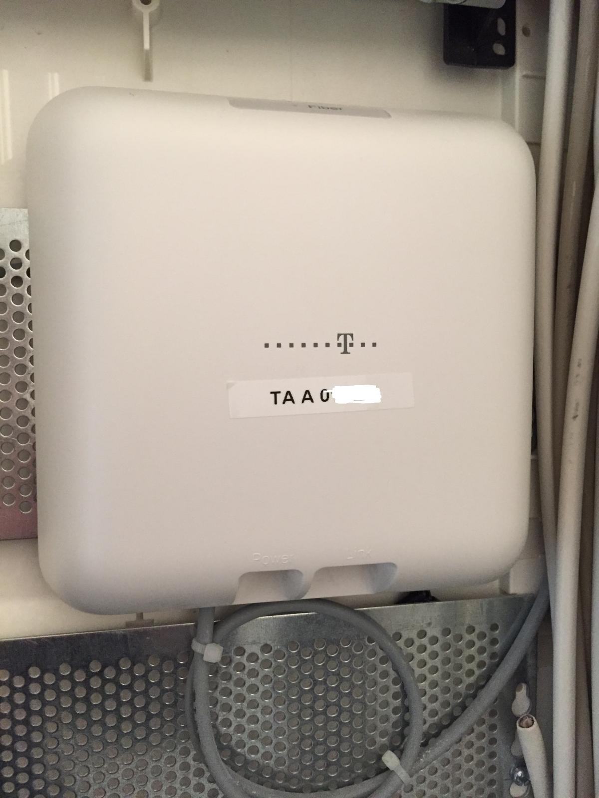

Hey Leute,
nächste Woche übernehme ich meine neue Wohnung, in welcher der folgende Anschluss bereits in meinem Netzwerkschrank vorhanden ist.
Leider findet die Telekom den Anschluss nicht.....nun gut, dass wird sich sicher klären.
Meine Frage wäre, kann ich an diesem Kasten ein DSL Modem (Fritzbox 7490) direkt anschließen oder brauche ich noch so eine alte TAE Dose?
Vielen Dank im Voraus

So funktioniert das nicht. Das ist kein DSL, sondern FTTH, sprich Glasfaser.
Der Gerät ist ein Glasfasermodem. Dort kommt ein LAN-Anschluss "raus".
Dort kannst du die FB maximal via "Kabelmodemfunktion mit LAN1" betreiben.
Allerdings würde ich, je nachdem was du da noch vorhast, lieber einen ordentlichen WAN Router nehmen. Da geht ja ggf. schon ein wenig mehr durch die Leitung als bei einem DSLer.
Demnach ist dort bereits ein Modem integriert?
Ich kann also direkt per Lan in meinen Switch fürs Netzwerk gehen und das Internet "verteilen".
Jain.
Modem ist drin, das bringt dir aber nichts beim Thema Mehrgerätezugang.
Lies dir bitte die Funktionsweise eines Routers durch. Dann wirst du sehr schnell sehen, was du noch brauchst. Alternativ bietet die Telekom auch Infos zum FTTH-Anschluss und was man für (Telekom)Geräte braucht.
Die Telekom kommt jetzt zu mir Heim, installiert ein Glasfasermodem mit Lan Ausgang.
An diesem Lan Ausgang, gehe ich in den Switch welcher das Internet per Patchpanel im gesamten Haus verteilt.
An irgendeinem Anschluss, hänge ich die Fritzbox, welche das Internetsignal aufnimmt und per WLan verbreitet. (Fritzbox dient nur als Router nicht als Modem)
Abgesehen davon, dass Du die Fritzbox dann nur als Access Point nutzt, dürfte das nicht funktionieren, weil Du wahrscheinlich nicht für jeden Rechner und jedes mobile Gerät von der Telekom eine IP-Adresse erhalten wirst. Wenn Du einen NAT-Router an das Glasfasermodem anschließt, braucht nur der Router eine öffentliche IP-Adresse und verwaltet das interne Netzwerk separat.
Des weiteren ist es sicherheitstechnisch fahrlässig, keinen Router mit Firewall zwischen Internet und internes Netzwerk zu setzen, da kannst Du gleich deine Rechner in ein Botnetz stecken...
Also: die dringende Empfehlung geht dahin, einen Router ohne integriertes DSL-Modem zu holen, diesen an den LAN-Ausgang des Glasfasermodems zu stecken, an den LAN-Ausgang des Routers dann den Switch und daran über das Patchpanel die Räume und den WLAN Access Point anzuschließen.

Am Glasfasermodem kann ich aber jeden Router anschließen und danach ins Netzwerk gehen oder?
Ich bräuchte einen sehr kleinen Router damit dieser noch in den Netzwerkschrank passt.
Wenn die Fritzbox 7490 vorhaden ist konfigurier dir die, dass sie an LAN 1 Internet annimmt (der wird dann zum WAN) und fertig ist die Geschichte...
Hat das Glasfasermodem der Telekom keine Firewall?
Es ist ein Modem, wie kommst du darauf das ein Modem ne Firewall hat?!
Noch dazu kannst du hinter einem Modem eben nicht einfach einen Switch anschließen und mit allen Geräten gleichzeitig surfen - dafür brauchst du einen Router (ob mit oder ohne Modem sei erstmal egal).
Also. Kaum dir einen Router, der auch über WAN versorgt werden kann (Fritzboxen können das meist über LAN1).
Dann schließt du den an das Telekomteil an. Und vom Router aus versorgst du dann deine Wohnung mit LAN/WLAN.
