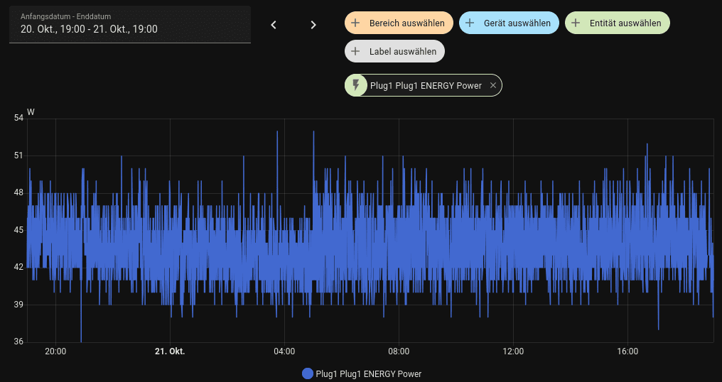

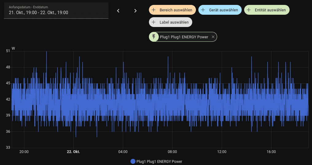

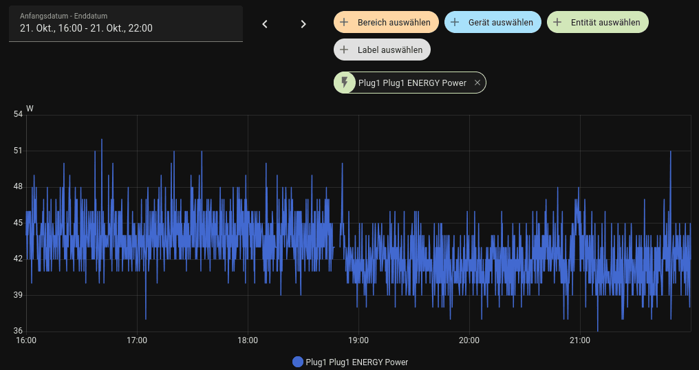

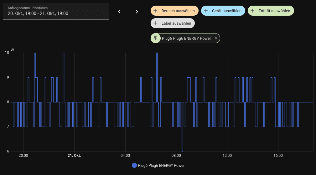

Zum Stromverbrauch
Ich habe jetzt mal Stromverbrauchsmessungen gemacht und entschieden, nur den Accesspoint zu behalten, den Switch habe ich wieder durch den Zyxel ersetzt.
Gemessener Stromverbrauch:
- Idle Zyxel Switch: 1,8W
- Idle Unifi Switch (Ports auf 1Gbit begrenzt): 10W
- Idle Unifi Switch (Ports auch mit 2,5Gbit) 11-12W
Wenn der AP eine 2,5Gbit Verbindung hat, braucht dieser auch ca. 2W mehr.
Ergo ca. 10W Mehrverbrauch sind dann ca. 26€ höhere Stromkosten im Jahr.
Die stehen irgendwie in keinem Verhältnis zu meinem Nutzungsverhalten.
