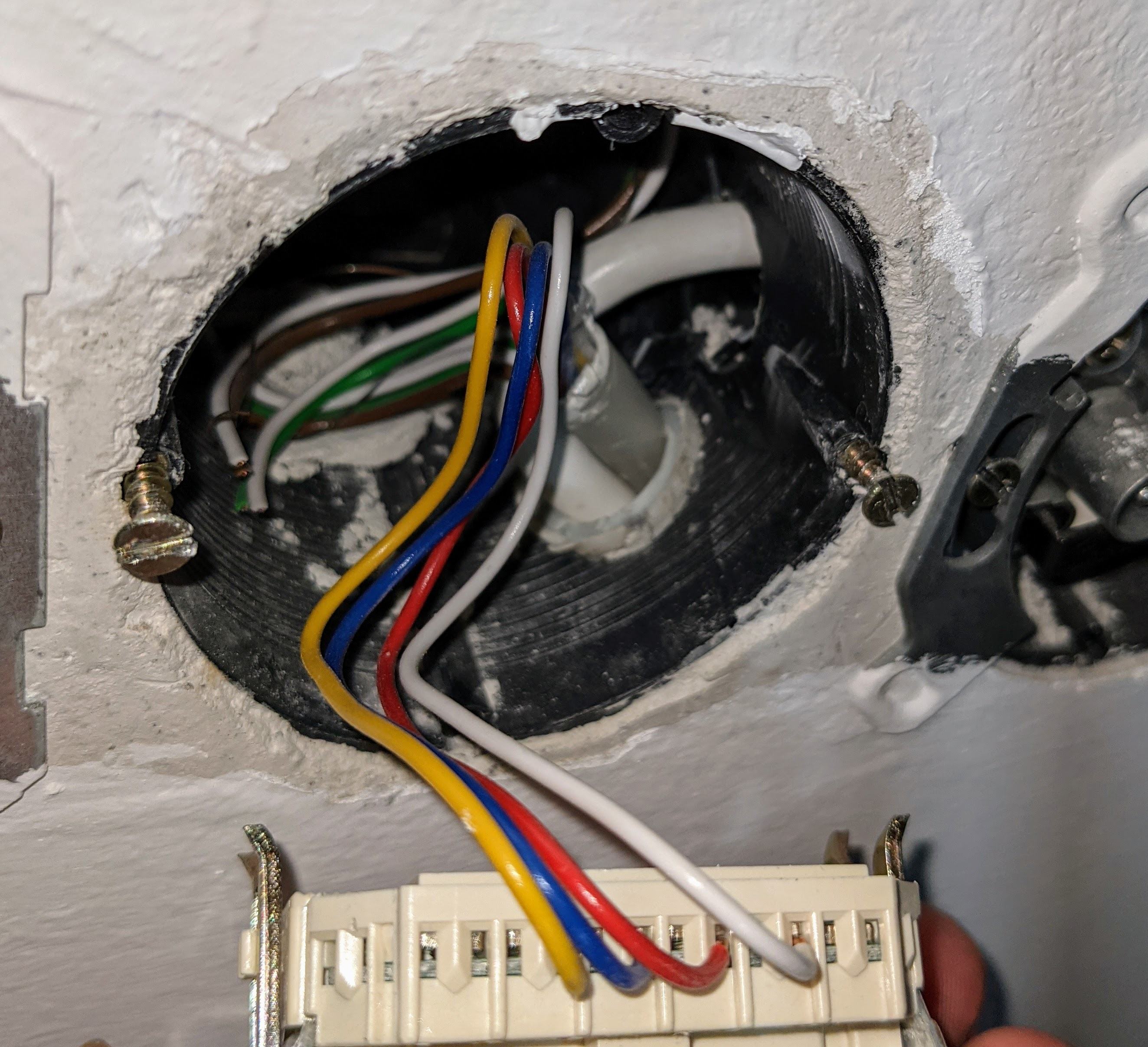

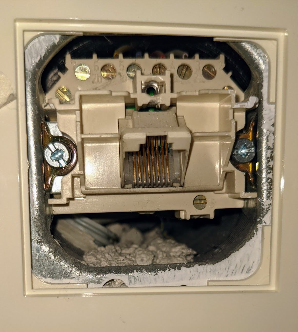

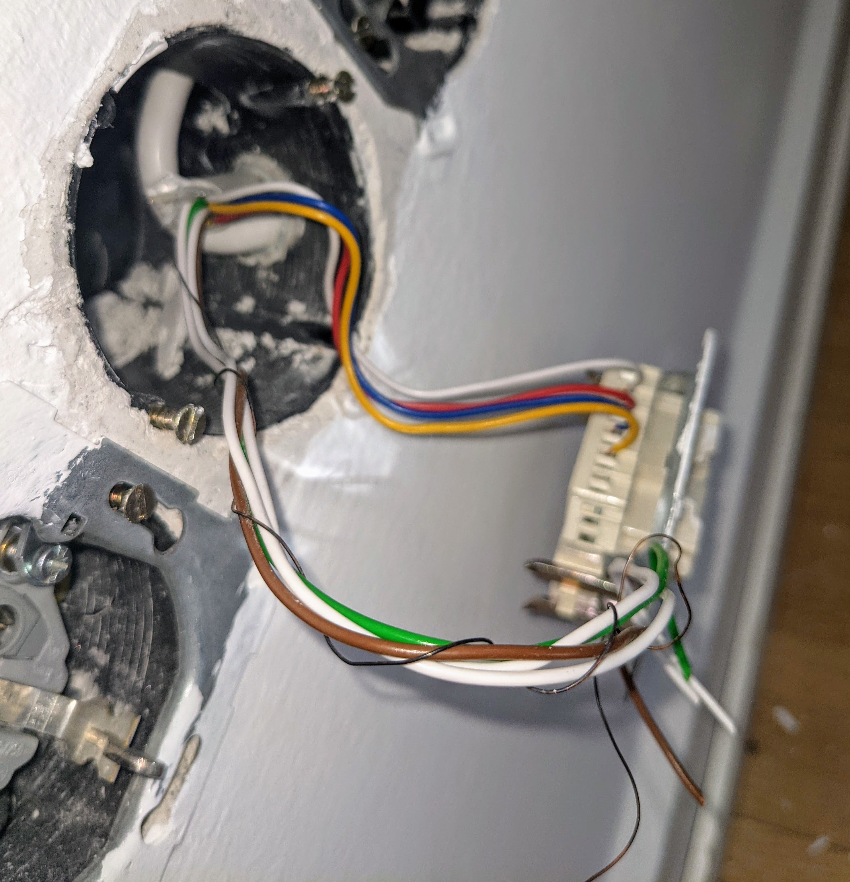

Ich habe nun die Buchse demontiert und ein Foto geschossen.
Wie man sieht sind alle 8 Adern bis zum Ende verlegt.

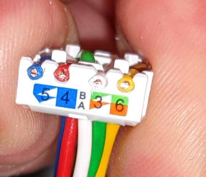

Ich habe auf der anderen Seite die Keystonebelegung folgendermaßen gesetzt:
Also 4,5;3,6 wie an der Buchse. 7,8 und 1,2 würde ich nun an der Buchse wie am Keystone belegen. Spricht irgendwas dagegen?
Ich sehe auf dem Foto von der Dose nur 4 Adern und auch keine unbenutzten Adern.
Auf deinem Keystonefoto sehe ich 5 Adern.

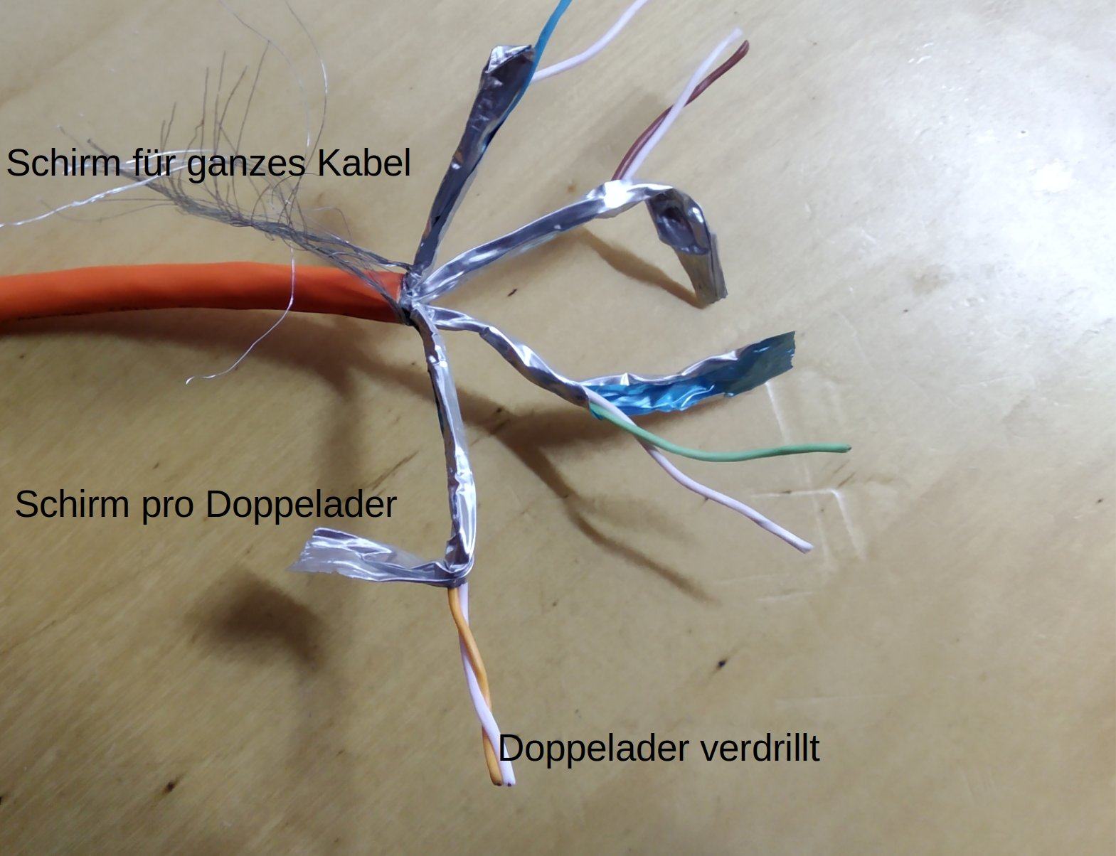

Weil ich eh grad Netzwerkkabel neben mir liegen habe: Cat7 S/FTP sieht so aus:

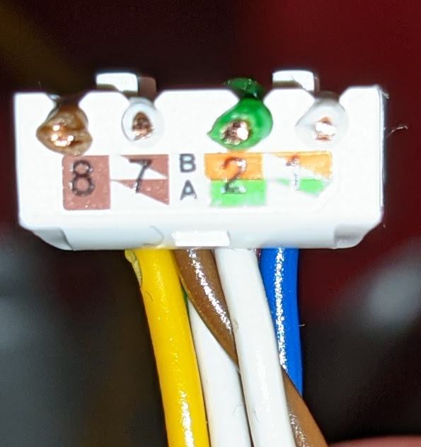

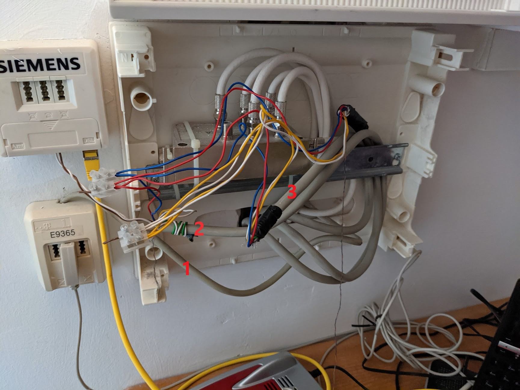

Anhang anzeigen 625920Anhang anzeigen 625921

Alternativ würde ich halt auf 100Mbit Verdrahtung gehn - 1+2 und 3+6 wie auf Seite 1 schon beschrieben.

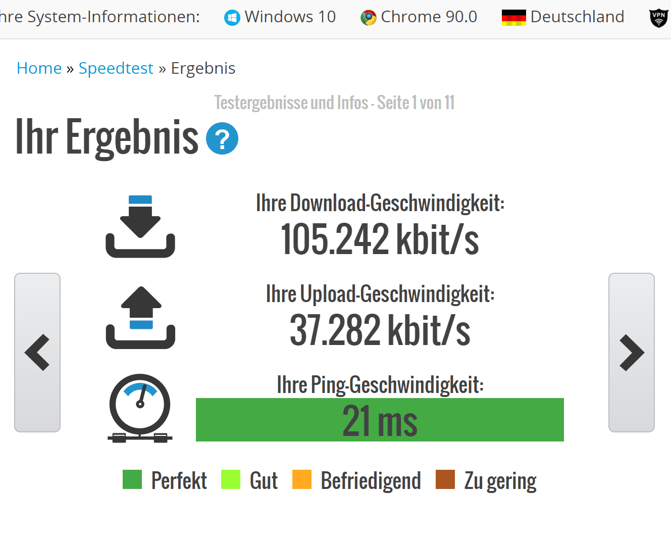

Es hat geklappt :hail:
Mit dem Batterie-Zungen-Multimeter habe ich das richtige Kabel gefunden. Dann die 1+2 + 3+6 Verdrahtung durchgeführt.
Und hier das Ergebnis gemessen mit meinem Tablet:
An der Buchse
Direkt am Router
Direkt am Router
Bin ziemlich zufrieden. Stabilität muss sich zwar noch bewähren, aber sollte auch jeden Fall besser sein als meine bisherige Lösung.
