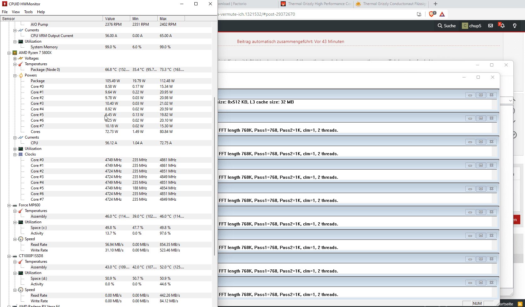

unter last, vor allem gaming (wenn ich denn mal die zeit finde) freezt mein rechner immer wieder ein. PostCode zeit dann eine 8 auf dem mainboard an. Der Rechner reagiert dann nicht mehr auf "Lange den schalter drücken" und muss vom strom getrennt werden, dass der wieder belebbar wird.
Temps sind soweit alle okay. der ryzen geht unter load nicht über 80°, vega auch ewig rumprobiert mit takt reduzieren, undervolten, der effekt ist einfach nicht existent. früher oder später freezt es. last beschleunigt das ganze nur.
1) Ich hätt gern mal n netzteil, dass nicht stirbt und mir die bude abfackelt. und unter last genug bumms hat. was kauft man da? 1kW? hersteller?
2) zweiter durchgang: mainboard tauschen? ich hab das board schonmal im verdacht gehabt, habe es testweise gegen ein b450 getauscht - kein effekt. selbes spiel, selber scheiß.
3) graka tauschen würde ich gerne noch nicht - bin ich zu geizig für - habe gegen ne olle Radeon RX 6850 getauscht zeitweise - kein gaming möglich, aber auch gelegentliche freezes. ich werd zum hirsch.
prime95 ist unauffällig, auch wenns nen tag läuft, aber irgendwann geht es ohne fehler in den freeze.
kombustor unauffällig, keine glitches oder dergleichen, irgendwann halt n freeze.

rams auf minimaltimings mit hohen cl und hoher spannung probiert - kein unterschied.
schlag mal n gutes netzteil vor, bitte.
ich habe glaube ca ALLES verstellt was es gibt. aber ich habe jetzt mal nen anderen stromkreis probiert - mache eh die elektrik der wohnung neu, daher zwangweise.
cpu habe ich auch getauscht. 1700x gegen 5800x. kein unterschied.
windows ereignisanzeige sagt einfach nichts nach dem freeze. gar nichts. keine meldungen, nichts, einfach freeze und weg.
ist ne coolermaster, also irgendsonn asetek dreck, auch keine software installiert. mit luftkühler das gleiche nur früheres throtten. hab da sonnen scythe wasweißichdenn drauf gehabt.
vielen dank für die netzteiltips. schaue ich mir an!

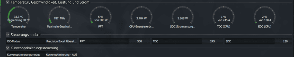

nix verstopft. temps voll okay. verhalten mit dem scythe doubletower zuvor identisch. asetek. ich mach nochmal kurz screenies unter primelast
memorycontroller und maximum heat.
bei verstopft würden die temperaturen viel krasser abgehen und die stromstärke rausgenommen und die cpu throttlen. tut sie nicht.

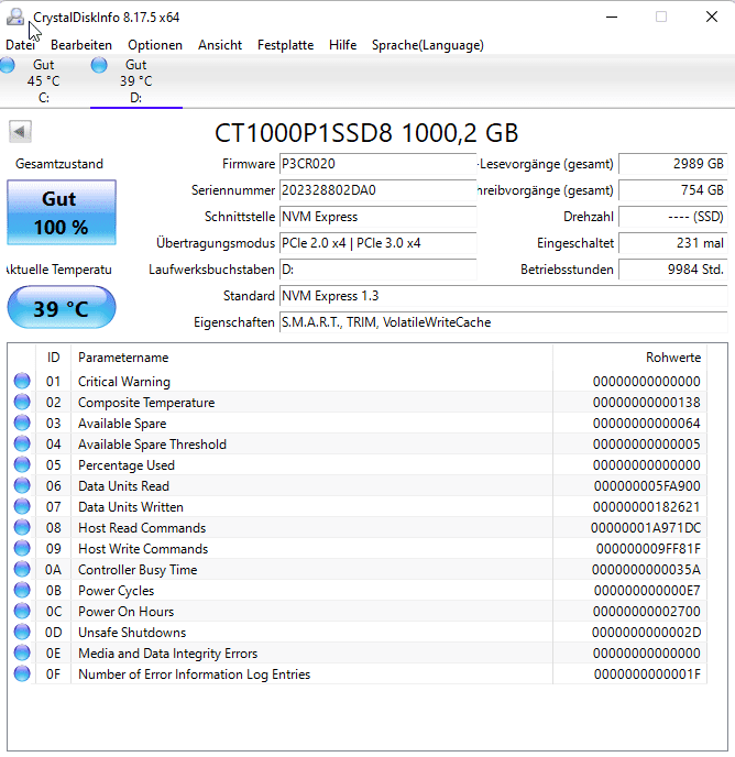

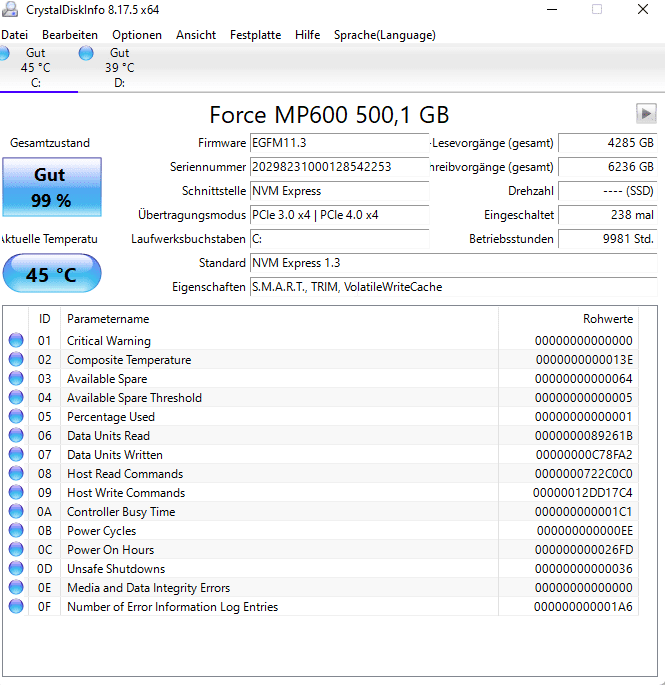

... Was passiert wenn du alle Festplatten und SSD absteckst und mit einer Linux live version startest und im Netz surfst usw?
Können wir SSD/HDD ausschließen?
Das kann man ganz einfach indem man mit CrystalDiskinfo die Smart Werte inklusive C7 prüft.
@chup5 Liste mal bitte die Smart Werte deiner HDD und SSD Laufwerke per Screenshot mit CrystalDiskInfo laut Anleitung im Spoiler unten, auch die obere Laufwerk Bezeichnung inklusive Firmware ist wichtig.
CrystalDiskInfo listet C7 CRC-Fehler nicht als Problem, du kannst also 100% Laufwerk Gesamtzustand haben obwohl C7 tausende Einträge hat und den PC abstürzen lässt oder andere Probleme verursacht.
Bei C7 CRC-Fehler sollten hinten bei Rohwert keine Einträge (0) sein, außerdem sollten keine Einträge gelb oder rot markiert sein.
Sind bei C7 CRC-Fehler Einträge vorhanden, deutet das auf defekte SATA Kabel, defekte Controller im Laufwerk oder auf dem Mainboard, Software Fehler, Probleme mit der Stromversorgung des Mainboards oder des Laufwerks.

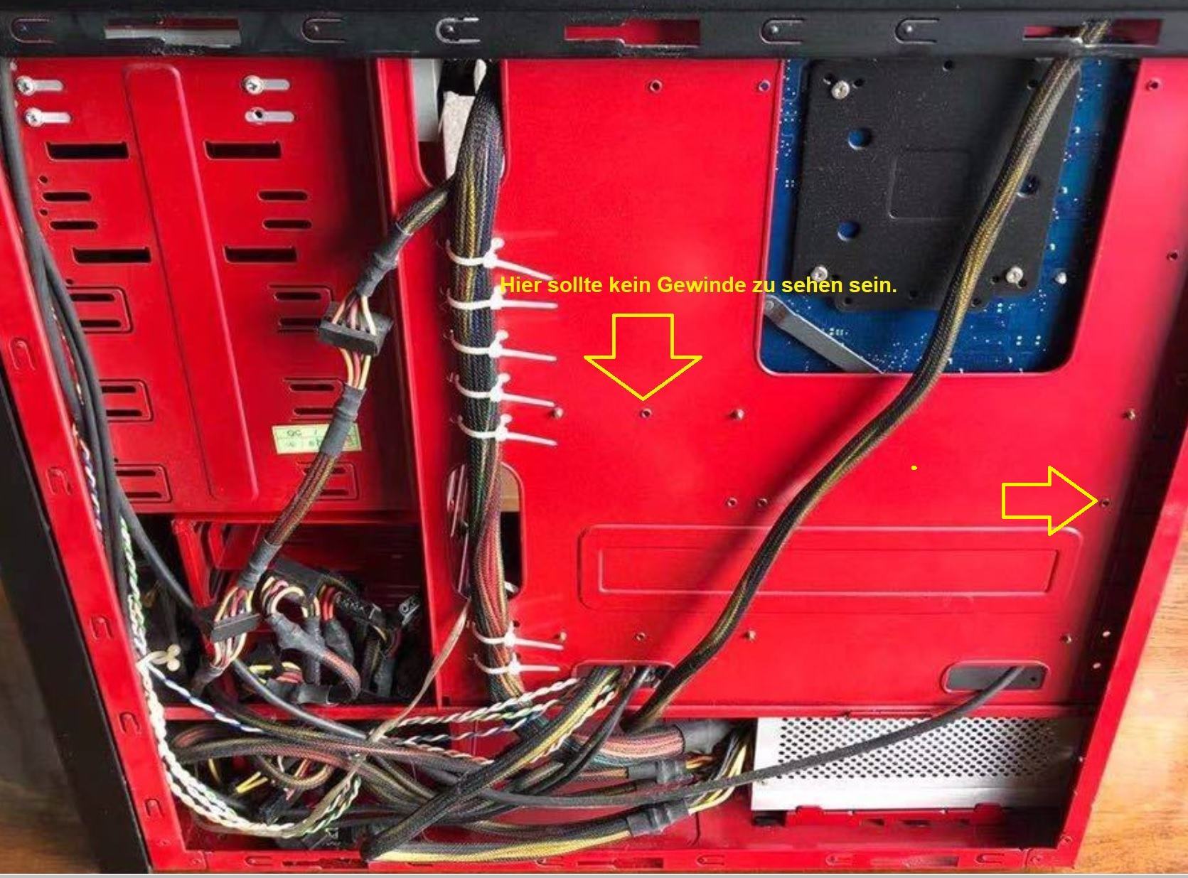

Eine beliebte Fehlerquelle sind falsch gesetzte Abstandhalter im PC Gehäuse meistens weil Abstandhalter vom alten Mainboard nicht entfernt wurden.
Es dürfen nur dort Abstandhalter verbaut werden wo auch Löcher für Schrauben im Mainboard vorhanden sind, jeder weitere Abstandhalter verursacht einen Kurzschluss.
Wenn bei deinem PC Gehäuse an den gelb markierten stellen (Bild unten) Gewinde vom Abstandhalter zu sehen sind, verursachen die Abstandhalter einen Kurzschluss.

die beiden SSD machen eigentlich null probleme. die lese und schreibraten sind wie sie sein sollten. eine steckt in ner risercard im letzten pci slot.
die habe ich in dem falle JETZT mal echt festgeschraubt (mit den fingern, nicht mit werkzeug, ich hab echt scherenhände) die wlp hat noch ne sichtbare schichtstärke, daher einfach mal "fester".

prime 95 ist als CPU torture die nacht ohne probleme durchgelaufen.
gibts irgendne software, mit der man die vega stressen kann wie beispielsweise irgendnem mining benchmark oder dergleichen?

aufgefallen ist mir: die kabel zum 12v header der cpu spannungsversorgung werden gut warm.
Wie ist den bei dir PBO eingestellt?
Wenn ich PBO auf Enabled stelle werden Board Limits angelegt!
PPT: 500W
TDC: 245A
EDC: 130A
normal für den 5800X sind aber:
PPT: 142W
TDC: 105A
EDC: 140A
Momentan habe ich meine CPU auf den 65W ECO Mode laufen, aber auch der 95W ECO Mode sogar die Stock Einstellung der CPU sorgen nicht dafür das die Kabel warm werden.
das powerlimit habe ich aus verzweiflung auf 200Ampere hochgejagt mit ner loadline auf level5. maximum cpu power in hwmon, die angezeigt wird ist 140 watt bei 110 kernwatt. cpu habe ich overvolted, undervolted, keinen unterschied. gefühlt war es am schlimmsten auf "alles default". da habe ich teilweise 3 bootversuche gebraucht. merkwürdig. ich hab lieber n wirklich kaputtes teil als lustiges raten.
immo läuft die cpu mit minus 0,05 und loadline 5. boostet dadurch auf mehr kernen hoch. hab durchgehend prime laufen. momentan wieder ram - keine fehler.
