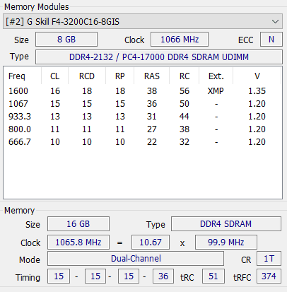

Was heißt das für dich bei deinem aktuellen RAM? Du hast 3200er, nur muss das bei der Taktrate nicht funktionieren - das unterstützen nur Zen2-CPUs.
hilft das hier weiter?
Okay, läuft mit Handbremse, aber sollte so weit zumindest keine Fehler produzieren.

Was meinst Du mit Handbremse? Hab mir ehrlich gesagt noch nie Gedanken darüber gemacht... Das letzte mal wo ich an Frequenz und Timings vom RAM rungetunt hab war zu DDR-Zeiten... 2x512MB DDR400 von MDT waren das glaub damals :-)
Ja ich glaub gern dass der Monitor schuld ist, verstehe aber nicht warum es mit nem Intel-Rechner gar keine Probleme macht... Irgendwie kann doch da nicht NUR der Monitor schuld sein oder?
Dein Speicher läuft mit DDR4-2132 Mhz, er könnte DDR4-3200 Mhz, deine APU grundsätzlich bis DDR4-2933 Mhz. Da geht also viel Speicherbandbreite flöten aktuell, aber Fehler sollte es nicht unbedingt produzieren.
