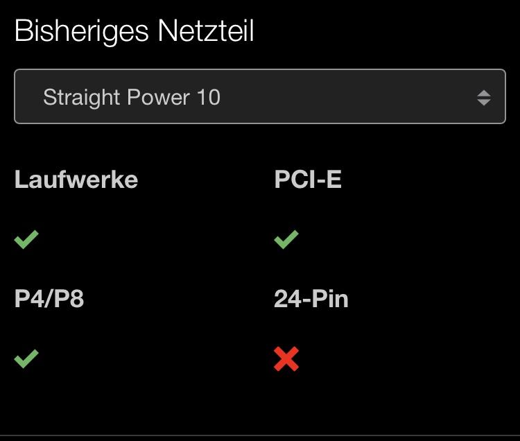

2. Frage im Screenshot angehangen sieht man ein Kompatibilitätsproblem mit dem 24 Pin Stecker - was genau bedeutet das? Muss ich ein neues Kabel kaufen? Sind diese im NT im Lieferumfang mit enthalten?

Die Kompatibilität der Kabel bei dem Netzteilupgradecheck bezieht sich auf die Weiterverwendung der Kabel des Netzteils auf der Netzteilseite. Hat mit dem Mainboardanschluss nichts zu tun.
Das 24-Pin Kabel deines alten Netzteil kannst du nicht weiter verwenden, da es vermutlich einfach fest am Netzteil angeschlossen ist.
