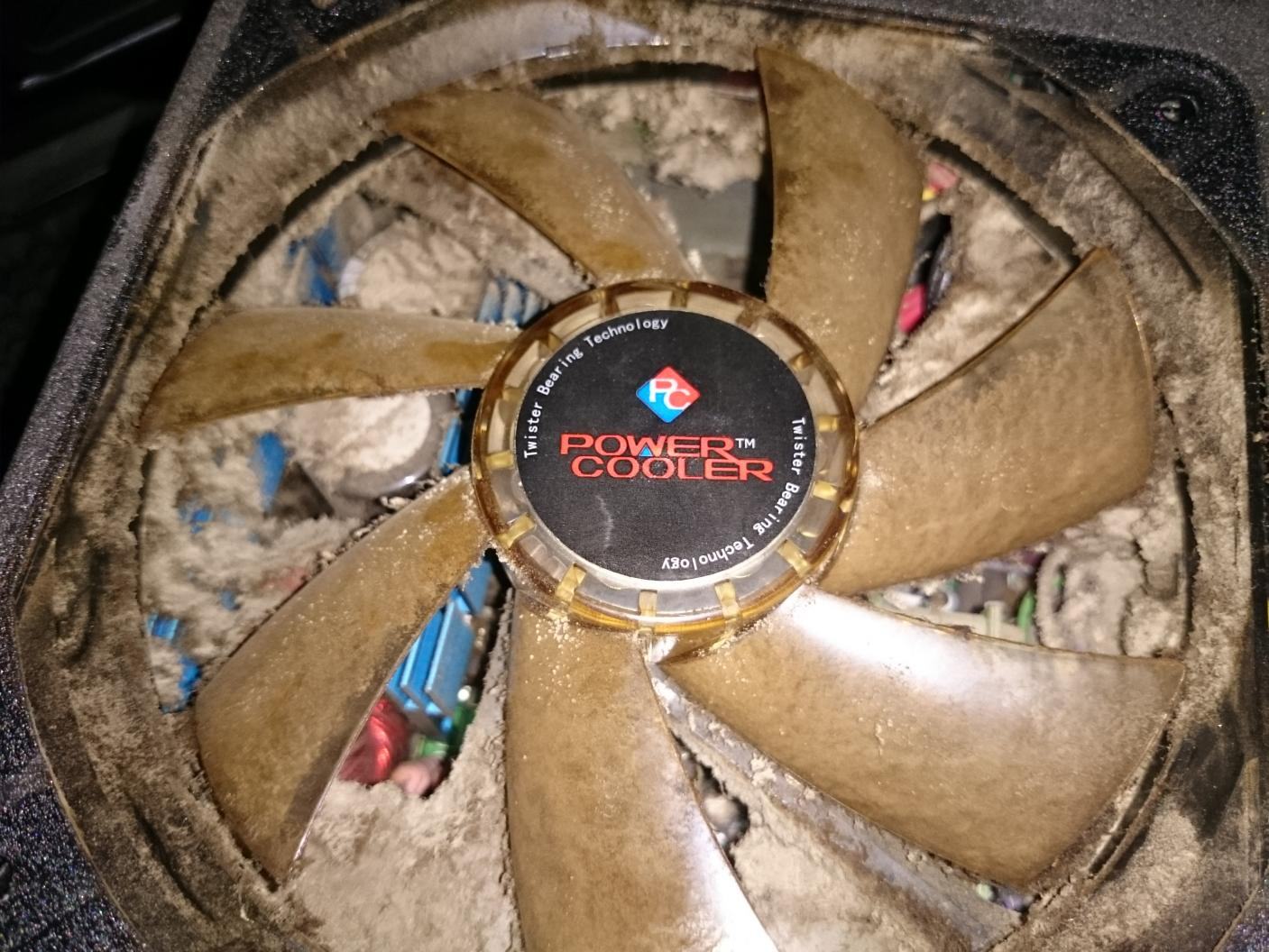

Wie lange müsste ich warten um den Lüfter zu wechseln ?
Der macht so komische Schleifgeräusche manchmal.

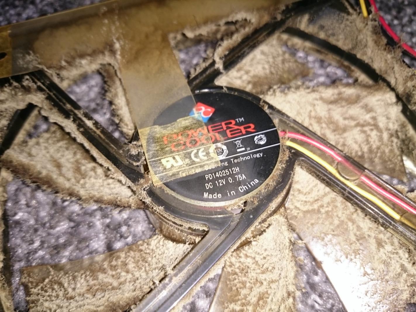

bitte machen Sie ein Bild von der Rückseite des Lüfters. Wir müssen gucken, ob wir solche Lüfter überhaupt noch haben.
So Fotos gemacht, mal sehen was rauskommt.
Das sieht mir aber jetzt nicht nach einem speziellen Anschluss aus.
Spoiler drüber, da muss man sich ja übergeben. :fresse:

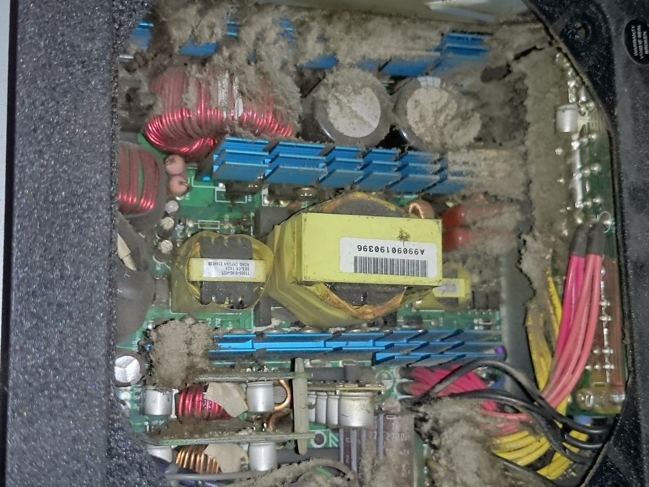

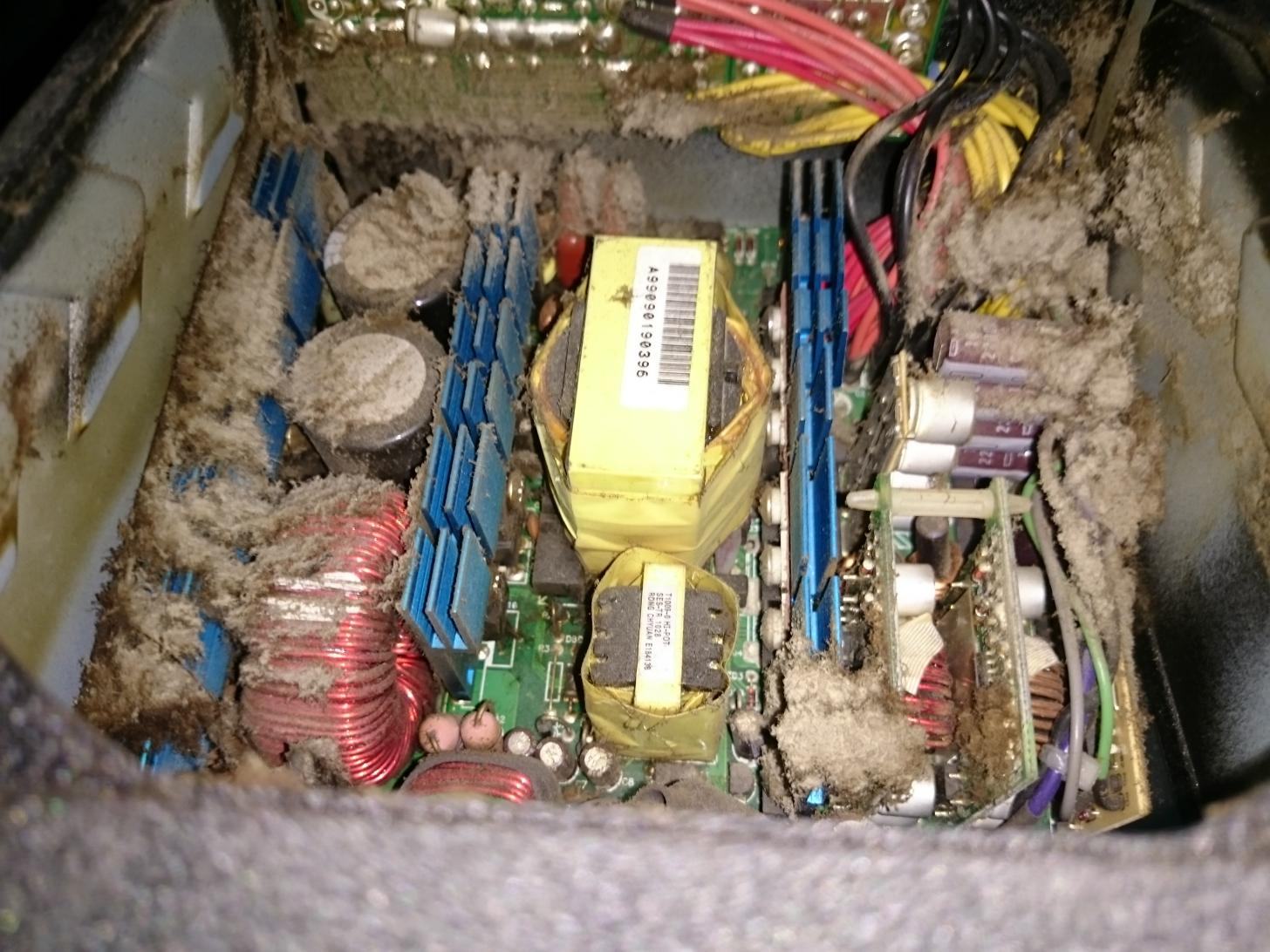

Nungut, zumindest sieht man dass NTs doch sehr lange leben :)
Hey ihr müsste bedenken , habe das teil zum ersten mal geöffnet und bissl entstaubt :bigok:
Das Netzteil läuft seit 7 Jahren jeden Tag min. 8h und dafür hat es seinen Dienst wunderbar gemacht und weiter :asthanos: .
Gestern kaum sauber gemacht, meine Fresse war der dann laut :heul: und heute ist nichts zu mehr hören, außer dat bissl schleifen ab und zu :banana: :fresse:

Leider sehe ich die Kabel auf dem Bild nicht richtig.
Bei einem normalen Fan ist:
Schwarz ist Masse.
Rot ist Energie
Gelb ist das Tacho Signal.
Ich bitte dich nochmal die Stecker / Lötpunkte auf dem Fan zu Knipsen.

Ahh er scheint 3 Adern zu haben:
(Quelle: Enermax Revolution85+ 920W Netzteil im Test - Seite 4 | Review | Technic3D)
um mich mal selbst zu Zitieren:
Das NT wird den Fan mit sehr hoher Wahrscheinlichkeit über die Spannung regeln.
Ich glaube kaum, dass die ein Signal auf eine der Leitungen auf modulieren, welches dem Fan eine Geschwindigkeit vorgibt. (viel zu viel teure Technik für eine einfache Lösung)
Du brauchst nur den Stecker von dem alten Enermax Fan mit dem neuen Fan verbinden.
(auf gleiche Pinbelegung (Schwarz / Rot / Gelb) achten.
Gelb ist hier definitiv ein klassisches Tachosignal. (es wird vom Netzteil sogar ans Mainboard weitergereicht.)
Schwarz ist die Masse.
Rot sind maximal 12 Volt (in diesem Fall regelt das Netzteil den Lüfter über die Spannung)

Bei Enermax Lüftern mit Twister Lagerung kann man üblicherweise zwecks Reinigung (mit etwas Gewalt) den Lüferrotor abziehen. https://www.youtube.com/watch?v=jKXFlXrcTWE So leicht wie es im Video aussieht, ist es allerdings nicht. Ich vermute, dass der Lüfter nach sorgfältiger Reinigung wieder voll funktionieren dürfte.
Enermax:
Guten Tag,
leider haben wir keine Lüfter mehr für diese Netzteile.
Hätte ich mir denken können :fresse:
