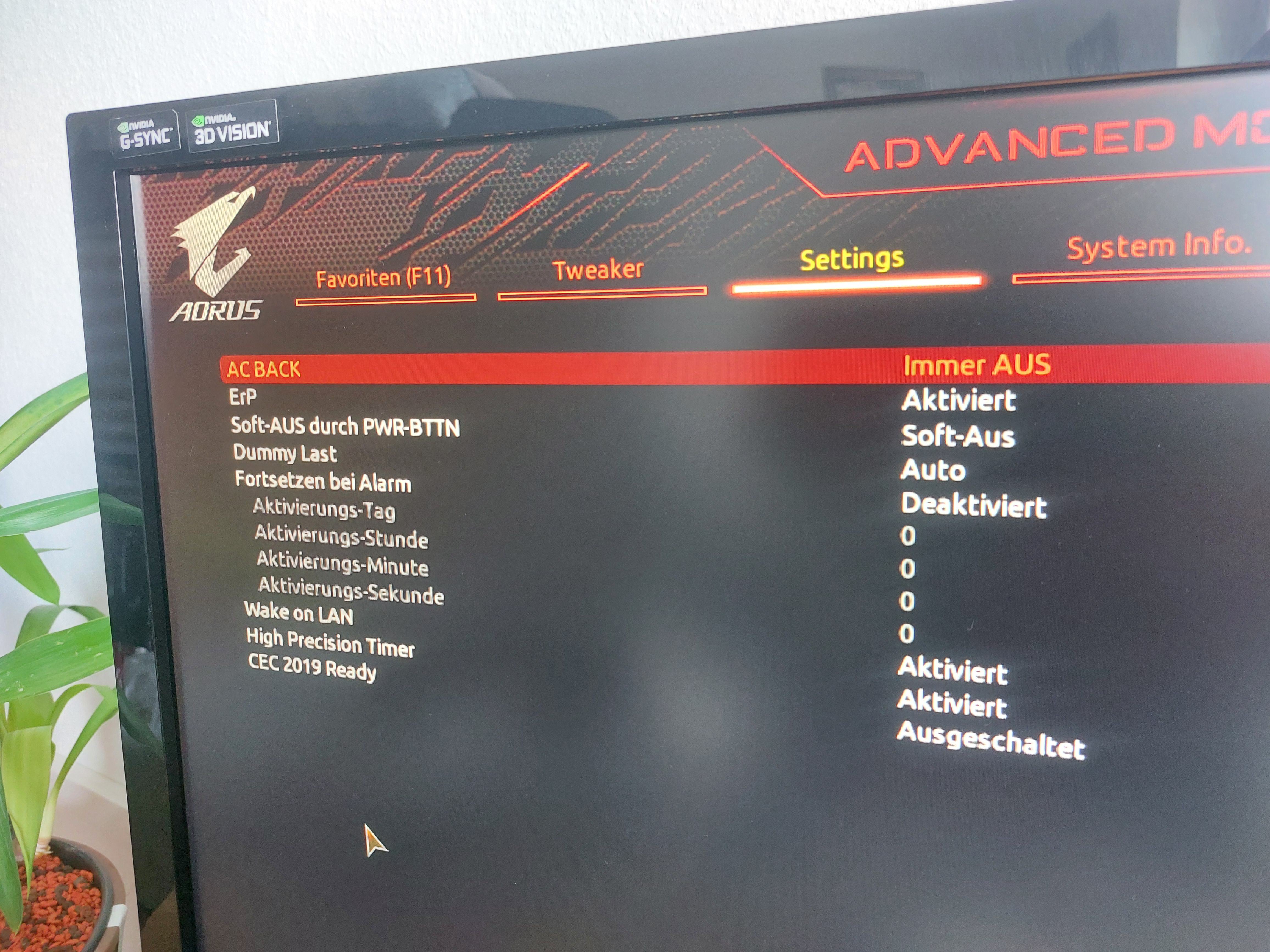

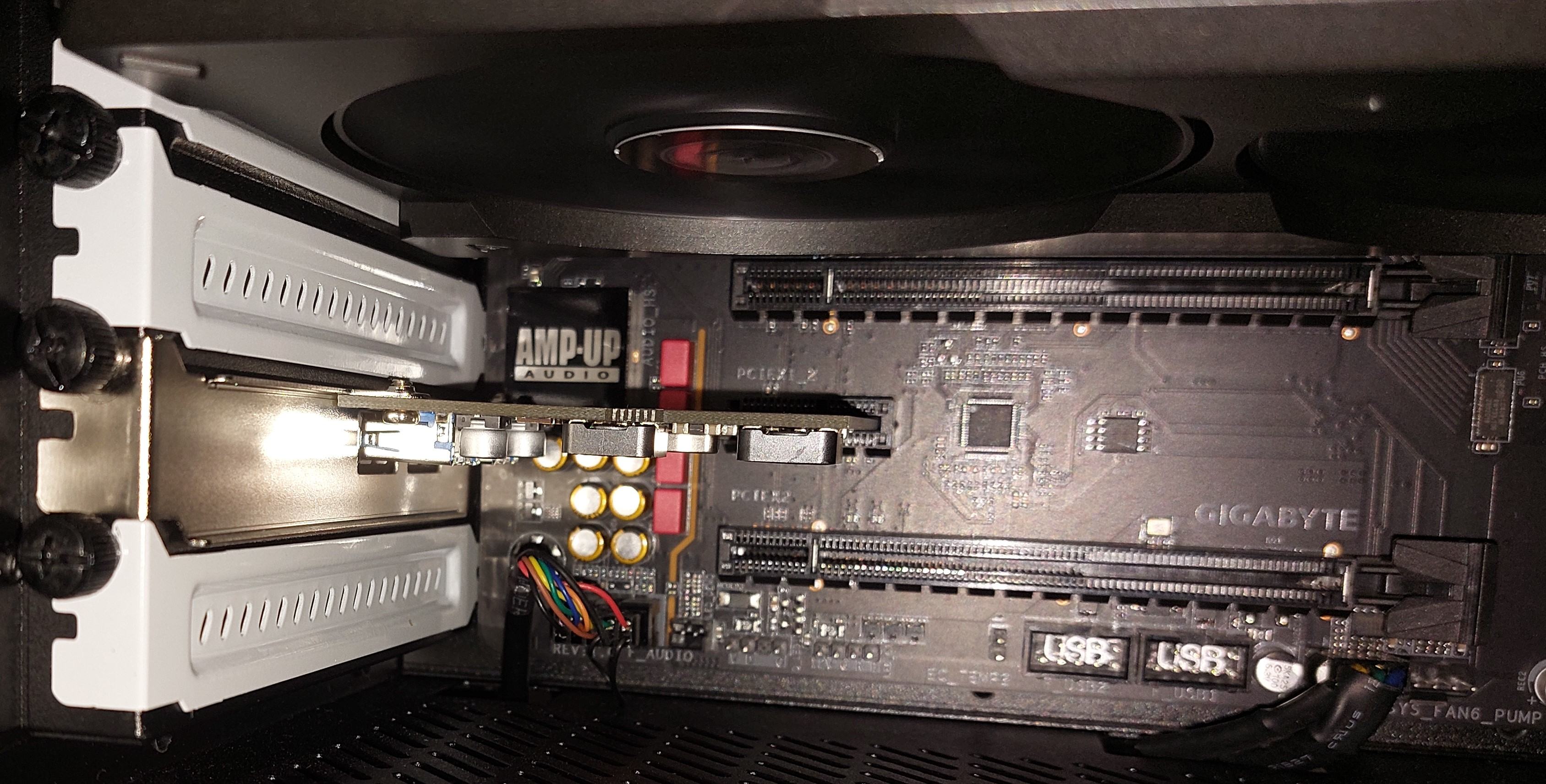

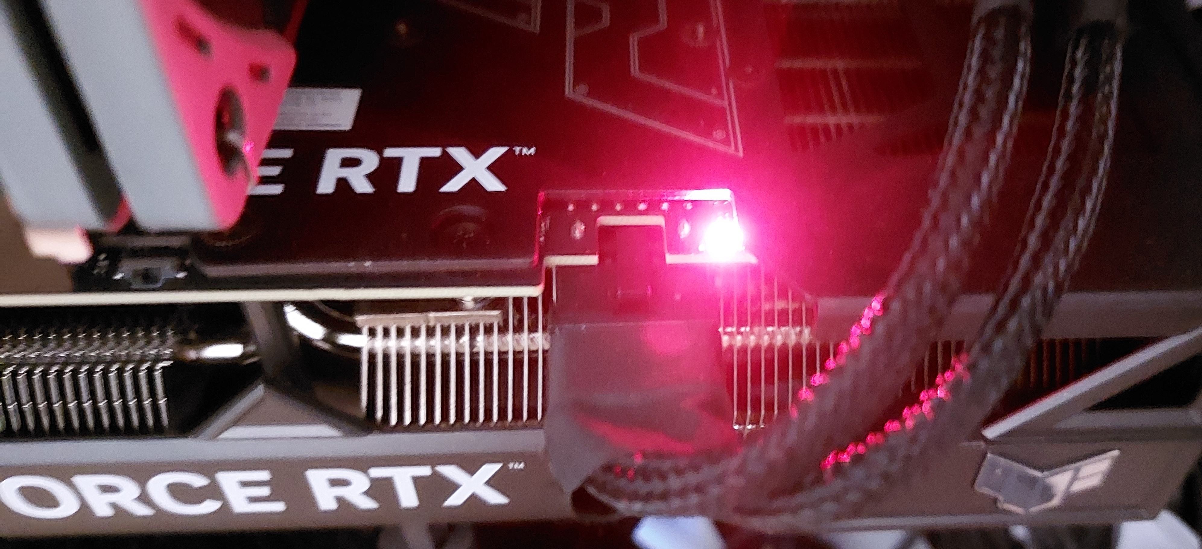

ich habe seit paar Tagen einen ganz seltsamen Fall. Als ich den PC ausgeschaltet habe konnte man immer noch ein Geräusch aus dem Gehäuse hören.
Sogar als ich das Netzteil ausgeschaltet habe. Also habe ich angefangen alle Kabel von hinten zu entfernen und bei einem Kabel wurde es plötzlich leise.
Ich habe eine USB 3.0 Verlängerung die durch die Wand ins nächste Zimmer führt. An dem USB Stecker ist noch ein Netzteil dran was an der Steckdose angeschlossen ist.
Wenn ich die Steckdose ausschalte dann kommen auch keine Geräusche aus dem Gehäuse. Was da genau läuft im Gehäuse weiß ich nicht. Der hintere Lüfter ist es jedenfalls nicht. Das Kabel
ist ziemlich kurz und der PC steht zwischen Wand und Schreibtisch. Ich bräuchte also einen Adapter und eine USB Verlängerung um herauszufinden was in dem PC noch läuft.
Ich schätze es ist der CPU Lüfter oder der Lüfter von der Grafikkarte.
Seltsam finde ich das schon. Gibt es da eine Einstellung im BIOS damit der PC über USB kein Strom bekommt?
Ich hoffe es gibt eine Lösung. Vielen Dank.
