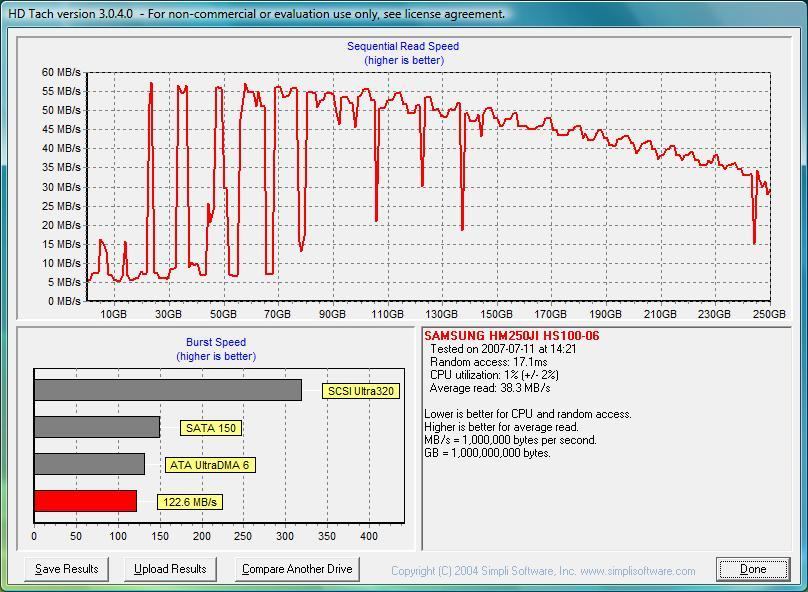

So...

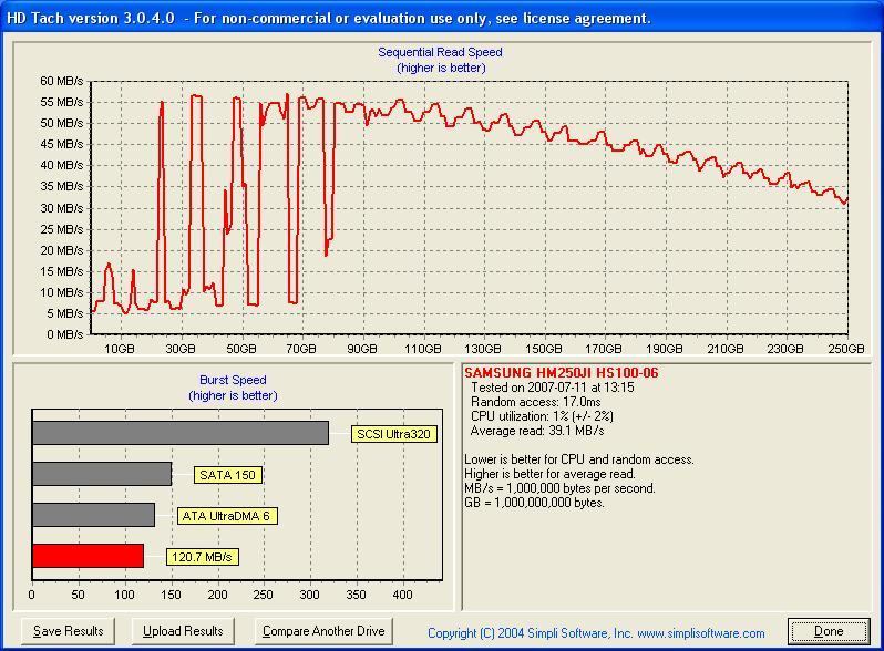

ich habe nun mal ausfürhlich getestet. Dazu habe ich jeweils Windows Vista und Windows XP installiert und als Treiber kamen nur die aktuellen Treiber vom Chipsatz (Intel) und von der GraKa (NVIDIA) zum Einsatz. Sonst wurde nichts weiter installiert. Gestestet wurde mit der letzten HD-Tach Version. Es wurde immer komplett neu installiert. Kein Backup o.ä.

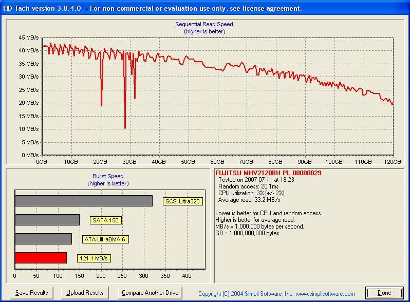

Einmal kam die originale HDD (Fujitsu 120GB) und einmal die neue Samsung Spinpoint (250 GB) zum Einsatz. Also herschten für beide Platten die gleichen Ausgangsbedingungen. Man sieht, dass die Samsung bei Vista und XP das gleiche Bild liefert. Bei der Fujitsu sieht so weit alles normal aus. Also liegt es nicht am OS. Da scheint sich die Platte nicht ein meinen Rechner "wohl zu fühlen". Werde morgen in Laden gehen und versuchen sie zu tauschen. Als letztes Bild habe ich noch einen letzten Test der Samsung im externen Gehäuse. Hier scheint aber der Chip im ext. Gehäuse zu limitieren (ist aber normal).
Und nun die Diagramme (zuerst die Samsung (Vista, dann XP), analog die Fujitsu und zum Schluß die Samsung extern):

Hast mal geschaut ob du im Bios was an HDD-Einstellungen kannst?
Samsung Platten unterstützen soweit ich weiß Power- und Akustikmanagement. Nicht das da was wo aktiviert ist und die Spinpoint kommt damit nicht zurecht.
Du hast sicher normale Betriebssysteme installiert, weil die speziellen vom Laptop auch irgend was an speziellen Sachen installieren könnten was die Spinpoint nicht mag!?
Ich habe ganz normale OS installiert. XP und Vista sinf eigenständige Vollversionen (direkt von der UNI). Keine Recoveryversionen und auch keine eingebunden Treiber.
Nichts dementsprechendes was es sein könnte. Die Platte wird ja auch richtig erkannt.

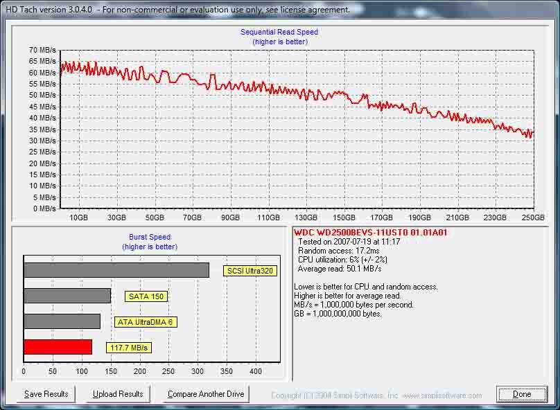

So. Meine WD ist nun da und siehe da: Keine Probleme mehr wie mit der Samsung. Es ist die WD mit 250 GB. Und nun die Werte (die Durchschnittsrate scheint mit 50MB/s auch nicht schlecht oder).

Das ist dann gut! Va sind diese Zacken nach unten nicht mit dabei. Hab ich bisher eigentlich immer gesehen. Welches Betriebssystem ist das jetzt? vista oder XP? Neuinstallation oder Image? Danke!

Als OS habe ich Vista 32B un habe es aus einen alten Image genommen. So wie es halt war kurz vor dem Umzug auf die Samsung.

Platte ist da, hab sie 2 mal gebencht. Das beste waren 49,8Mb/s. Sie ist schön leise, kann sie also nur empfehlen. Da ich neuinstalliert habe, weiß ich nicht, wo der Screenshot ist. Aber hier müsstest du ihn auch als Gast sehen können.
