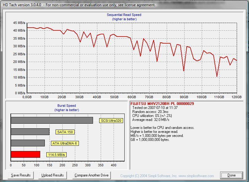

Hallo. Ich habe mir eine neue HDD für mein Nb zugelegt. Es ist eine Samsung Spinpoint mit 250 GB (5400 rpm). Habe dann mal HD-Tach drüberlaufen lassen und war über den Anfang etwas überrascht. Bei den ersten 10-20 % ist die Rate sehr sehr schlecht. Sonst scheint es ja einigermaßen ok zu sein. Habe unten mal ein Screenshot vom Ergebnis angehangen. Es sieht im kurzen und langen Test genauso aus. Auch bei HD-Tune. OS: Vista 32B
Liegt hier ein Defekt der HDD vor?
Aber dieses Loch am Anfang ist schon ungewöhnlich oder?
Ich denke da ist alles okay. Wahrscheinlich hat Windows während des Tests nur öfters auf den Datenträger zugegriffen. ;) Das erklärt auch die starken Zacken, die du zusätzlich ab und an gegen Ende drinne hast. Wirklich gut testen kann man HDDs nur, wenn darauf nicht die Systempartition liegt.
Aber dieses Loch ist bei jedem Test da. Na gut. Ich werde dann mal die SATA Platte in einen Desktoprechner packen und dort mal testen. Im NB hab ich ja nur eine Platte, so kann ich das ja schlecht anders testen.
Also in einem anderen Rechner ist alles ok.
Aber in meinem NB erhalte ich immer diese komische Kurve. Kann da jemand was dazu sagen?

Dein Platte ist völlig okay, das hat ja nun der andere Test bestätigt. Wenn nun aber während der Messung im Notebook Windows oder andere Programme (Virenscanner, Firewall etc.) auf den Datenträger zugreifen, ist keine zuverlässige Messung möglich. Das ist immer so, nur ein deinem Fall ist der Einbruch etwas größer als normal. Trotzdem muss dich dieser "Messfehler" nicht stören.

Die Festplatte ändert ihre Geschwindigkeit kein bißchen, wenn sie im Desktop-PC verbaut wird. Der einzige Unterschied besteht darin, dass im PC während des Tests keine anderen Programme auf die HDD zugreifen und im Notebooks schon. Diese Messfehler ändern aber rein gar nichts an der guten, von mir angesprochenen Performance dieser Samsung-Platte.

HDTune ist ein synthetischer Benchmark, der die Geschwindigkeit beim sequenziellen Lesen und im Zugriff misst. Das funktioniert nur dann ordentlich, wenn während dieses Vorgangs keine andere Anwendung auf die Platte zugreift. Sonst muss die Ergebnisse verfälscht, nicht reproduzierbar und schlichtweg für die Katz. Logisch oder? ;)
Bei Base scheint es nun so zu sein, dass ein Dienst/eine Anwendung eben während dieses Tests ebenfalls massiv auf den Datenträger zugreift. Daher gibt es auch keine "saubere" Kurve und die Ergebnisse werden stark verfälscht. Das hat aber mit seiner Vorinstallation beziehungsweise dem Notebook zu tun und NICHT mit der Platte, wie auch der messfehlerfehlerfreie und reproduzierbare Test aus dem Desktop-PC zeigt.

Die Platten liefern immer den gleichen Wert, wenn man eine reproduzierbare Testumgebung hat. Die ist hier bei Base anscheinend nicht gegeben, da die Programme während des Tests stören. Mit der HDD an sich hat das wenig zu tun. Sie führt nur Befehle aus.
