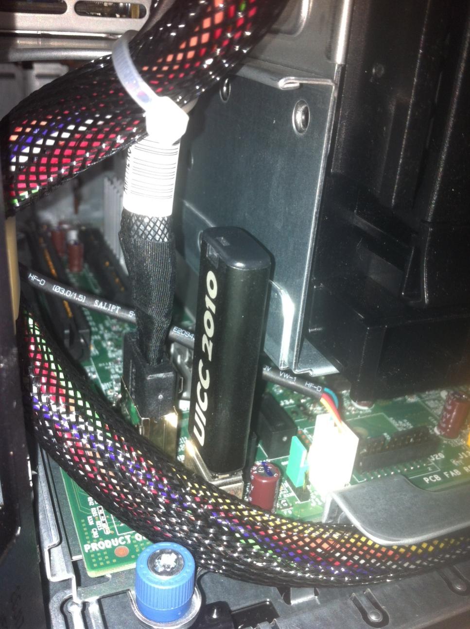

- HP N40L ohne Betriebssystem mit 4GB RAM kaufen
- In deinem Fall: Alternatives BIOS flashen (würde ICH zwar nicht machen, aber wenn HOT SWAP Pflicht ist, kannstes dir ja überlegen)
- 2 x den gleichen USB-Stick kaufen
- FreeNAS auf den 1. USB-Stick installieren
- USB-Stick in den interne USB-Steckplatz stecken, der ohne Schrauberei durch die Frontklappe erreichbar ist (siehe Bild unten)
- FreeNAS mit ZFS und einem RAID-Z oder RAID-Z2 konfigurieren (RAID-Z = RAID5, RAID-Z2 = RAID6)
- Wenn alles fertig konfiguriert ist, den Server runterfahren und den 1. USB-Stick mit dem Image Writer auf den 2. USB-Stick klonen (als Backup)
- Vor jedem FreeNAS Upgrade die Backup-Prozedur wiederholen
- 1. Stick wieder einstecken, Server wieder hochfahren
