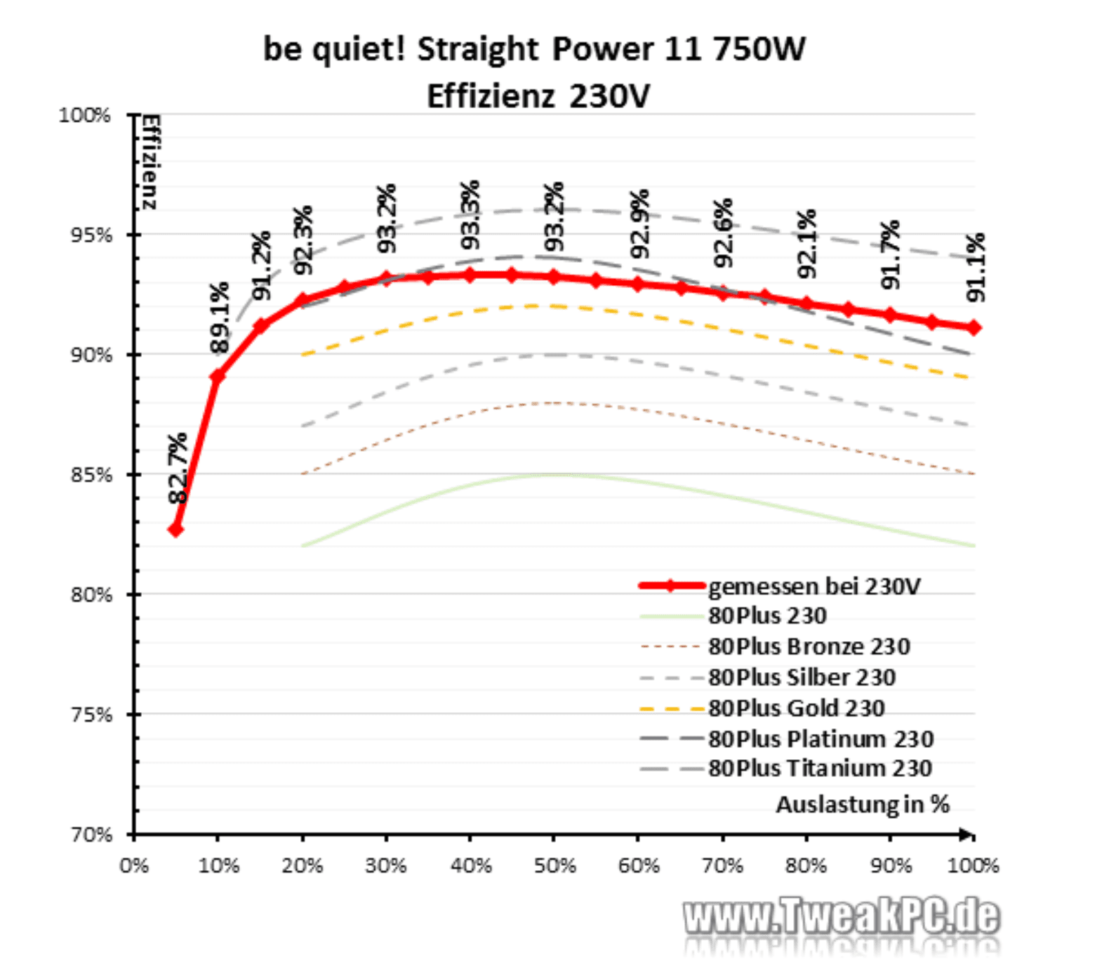

Man sieht doch gut, dass du bei 37W verbrauch "nur" noch bei 82% bist. Der Eigenverbrauch liegt dann etwa bei 7.5W.
Bei 10% Last sind es dann ebengenau immer noch die 7,5W.
Bei 17W am Ausgang sind es weiterhin 7,5W Eigenverbrauch und der Wirkungsgrad ist dann unter 70%.

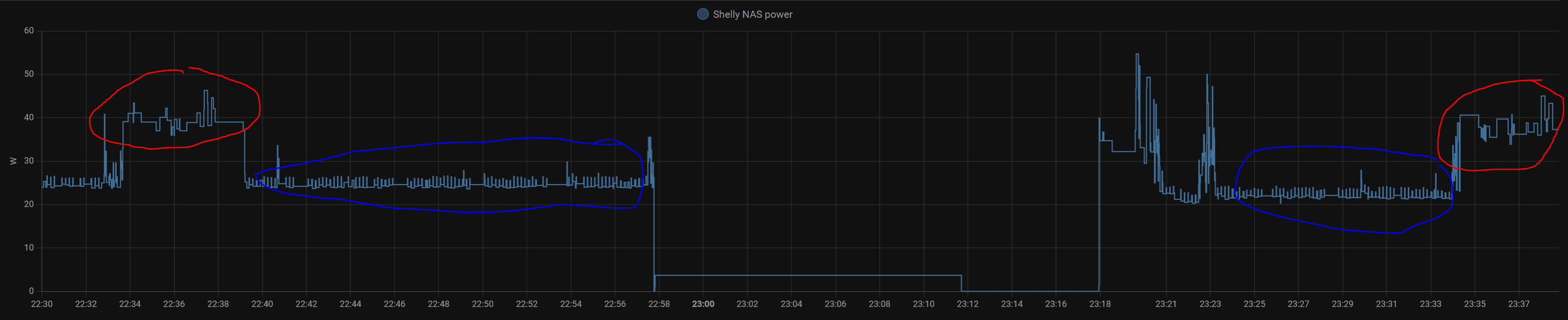

So, durch den Tausch von einem Straight Power 11 650W auf ein Pure Power 12M 550W reduziert sich der idle Verbrauch von Proxmox mit ner eOS VM von etwa 23,5W auf 22,5W.
Wandert das seltsame geschenkte Straight 11 650W ins Lager als Spare, ist schon geöffnet und ist mir mal ausgefallen, dann aber wieder gelaufen, weiß der Geier, was damit ist. Hab dann das 12M bestellt, aber nie eingebaut, weils wieder gelaufen ist.
Die Kabelbäume vom Pure 12M sind btw. eher meh, der ATX ist schön gesleeved, der Rest ist bissl Billo für BQ und den Preis, da sind die vom Straight 11 schöner.

80% bei 5% Last (die Skala fängt bei 70 an...) sind "fair enough".
5% von 600W sind 30W, 20% Verlust davon sind 6W.
Ist okay, man redet da von +/- 1-2W, wenn man ein gutes NT hat.
Die Messung ist aber nicht so toll, da sie den Bereich unter ~50W schlecht berücksichtigt.

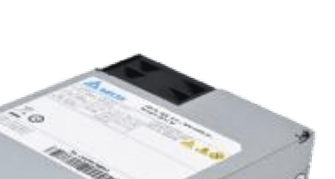

Mmmmh, Delta Electronics... was seh ich denn da? :fresse2:

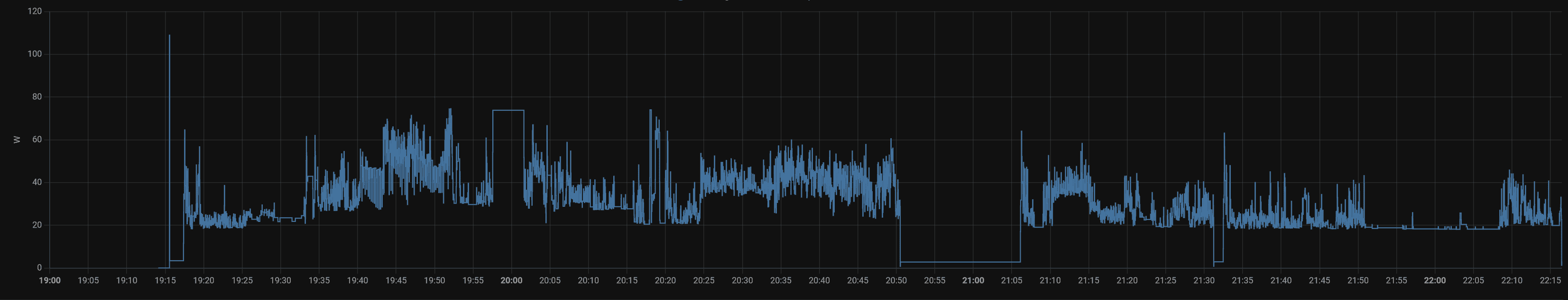

Hier ist mein 5650G mit 2x 16gb 3200er ECC aufm B550 Riptide ITX mit einem BQ 300W TFX Gold Netzteil, links mit Windows, rechts mit eOS (Desktop), wenn man jetzt die 3,5W vom IPMI dazu addiert, ist man da +/- ziemlich gleich auf bzw. mit dem Pure 12M fast besser dran (wenn man Erbsen zählt), wobei bei dem Ding noch WiFi 6 läuft, kein Plan wie viel Strom das braucht, kann aber nicht so viel sein.
Pure Power 12M 550W 22,5 W bei welcher Hardware (CPU, 1x RAM, Board und eine m2 SSD?)? Ich komme mit Ryzen Pro 5650G, 32GB ECC DDR4, m2 SSD, 2x USB Stick auf 17,5W, mit einem BeQuiet SFX Power 3 450W, welches (deutlich?) schlechter sein soll(te) als BQ 300W TFX Gold.
Zudem hat das Pure 12M nur 3 "Laufwerkstecker", insofern wär fürn ausgewachsenes NAS eins mit zumindest 4 schon besser für die paar € mehr.
6W bei ~30W Systemen finde ich schon relativ viel.
Leider ist das Bild verschwommen
Ja und... wie gesagt, eine Bandbreite von 2-3W Unterschied bei einem Gesamtverbrauch von ca. 50W (mit 4 HDDs etc. kommt man da +/- hin) sind jetzt... naja... kein Grund für eine Frickellösung mit vielen Adaptern und ohne dem Komfort eines brauchbaren Kabelmanagements.

Also nutzt du wieder das Straight 11 650W?
Ne das liegt jetzt als Notfallnetzteil im Lager, irgendwas hat das Ding, Wackler oder so... habs schon geöffnet geschenkt bekommen, da hat sich schon irgendwer dran versucht.
Mit dem MC12? Keine Ahnung, vllt. auch Abweichung vom Messgerät.
Hab alles mit dem gleichen Shelly Plug gemessen, mag vielleicht daneben liegen, aber der Vergleich zwischen meinen Messungen ist dann trotzdem nicht ganz verkehrt, weils eben immer das gleiche Gerät war, weisst wie ich mein?
