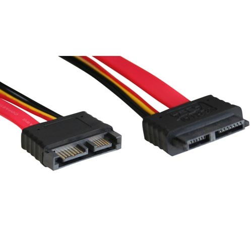

Guten morgen,
also der Port auf dem Logicboard ist der sogenannte "Slimeline SATA"
siehe hier
Jetzt bräuchten wir aber von Slimlinebuchse (auf dem Bild der rechte Teil) auf Sata-Daten und Sata-Strom (normal, nicht slim!)
Wir bräuchten den hier, allerdings anstatt mit dem alten Monex-4-Pol-Stecker, den Sata-Stromstecker
Daaaann aber stellt sich wieder die Frage, das was ich in meinem Post vorher erläutert habe:
Wie verhält sich ein "nicht-Apple-zertifiziertes-Laufwerk" an einer SATA-Schnittstelle?
Dreht der Lüfter dann wieder hoch?
Weil einmal erkennt der iMac die HDD an SATA0, erhält ein Temp-Wert, und einmal erhält der "kein Wert", also somit 128°C und steuert die Lüfter wieder auf volle Drehzahl?
Das würde zumindest Sinn machen.
Nachtrag:
event. sowas hier an die SSD stecken:
Sata22pin-aufSata16pin
Allerdings brauchen wir Buchse auf Buchse (Festplatte hat Stecker)
Oder wir nehmen das auf dem Bild, und finden ein Slimline-Sata-Kabel Buchse auf Buchse
