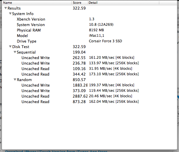

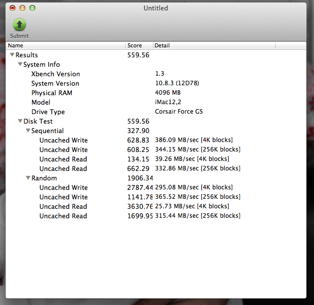

Endlich ist mein neuer gebrauchter 2011er iMac schneller als mein alter 2009er iMac - mit der SATA Platte war der total lahm.
Anbei noch ein Screenshot von xBench, wenn ihr auch welche hättet währe ich sehr dankbar, da ich mal gerne vergleichen würde, was die SSD bringt und würde auch gerne wissen, ob die nun wirklich mit SATA III läuft.
Danke euch :).

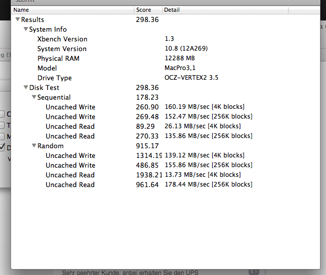

Im Vergleich zu den SSD in dem alten iMac (2009er) und dem ehemaligen Mac Pro 3.1) haben sich die Geschwindigkeiten schonmal fast verdoppelt.

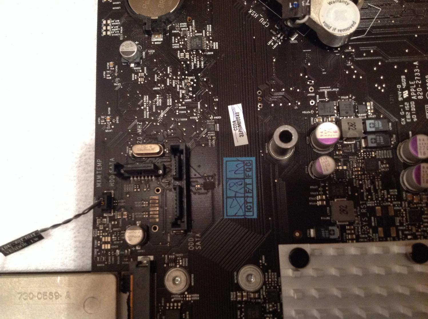

Ich bin momentan beim Stand "alles ausgebaut" und wollte bei meinem iMac (27" early 2010) das zusätzliche SATA Kabel anschließen.
Leider gibt es wohl ein Problem. Die Serie hat noch keinen leeren SATA zur Verfügung :-[
Ich habe nur den einen kleinen wo die HDD dran hängt und oben drüber den doppelten für das ODD und kleine Möglichkeit ein weiteres an zu schließen
Was hab ich denn nun für Möglichkeiten?
A) DVD LW weg lassen? Will ich nicht wirklich
B) gibt es einen Splitter für das SATA datenkabel?
c) Pech gehabt. Alles umsonst ausgebaut?
Wäre toll wenn mir jemand ziemlich zeitnah helfen könnte.... Dickes danke schonmal in Voraus..
Grüße
Michael
Herzliches Beileid!
Ich hatte diese Erfahrung auch schon gemacht und auch hier im Thread irgendwo gepostet. Ich hatte jedoch einen Late 2009 und auch nur einen Sata-Port. Ich glaube den zusätzlichen freien Sata-Port gibt es erst ab Mid 2010. So einen habe ich jetzt und habe eine SSD und HDD + ODD drin.
Um die Fragen direkt zu beantworten:
A) So oft wie man das DVD-Laufwerk benötigt und es wirklich nicht abschaffen will, kann man sich ein externes Gehäuse zulegen und sein ODD dort rein stecken und es dann per USB benutzen. (Zufälligerweise habe ich hier so ein Gehäuse noch rumliegen... einfach bei Bedarf per PN)
B) Nein, es gibt keinen Sata-Splitter!
C) Ja, leider
Viele Grüße
Fredy
