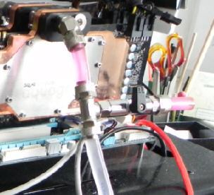

Ich habe den Koolance Verteiler mit einem Kugelhahn verschlossen, daran dann den Schlauch und fertig ist der WaKü Ablass.
2 Thermosensoren sind besser als einer - vorher prüfen, denn es kommt schon mal vor, das da der eine oder andere Murks anzeigt. Und wenn der Kram eingebaut ist muss man alles wieder auseinandernehmen.
Ich habe eine Fullcover Mainboardkühlung aktiv (LE), d.h. 10-15°C niedrigere Temperaturen im Vergleich zur luftgekühlten Version (GA X58A-UD7).

Die Tüllen sollten auch auf die Termosensoren passen (von der Gewindelänge her).
Hier ein Bild meiner Wasserablasstechnik und Mainboardkühlung:
