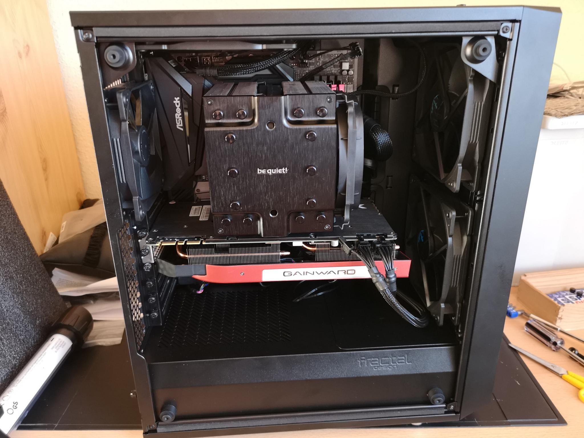

Hallo zusammen,
ich habe vorhin meinen neuen Rechner zusammengebaut, wenn ich den Rechner starten möchte zeigt mir das Mainboard den Fehler "4b" an!
Es kommt ein klack Geräusch und dann startet der Rechner neu, und das Spiel wiederholt sich.
Laut Asrock Homepage bedeutet der Fehler: "Probleme mit den USB Geräten".
Ich habe aber gar keine USB Geräte angeschlossen!

Kommst du noch ins Bios rein?
Ich sehe gar kein Bild.
Kann mir jemand sagen, wie ich den Cmos löschen kann?
Ich habe hinten einen Knopf dafür.
Kurze Weile gedrückt halten ...
Dann mach zum Test folgendes:
Ram raus und jeden Riegel in verschiedenen Slots einzeln testen …
Weiß nicht, ob das bei AMD CPUs auch möglich ist, aber der CPU- Kühler könnte zu fest angezogen sein, auch mal prüfen bitte ...
b4 Ein Problem in Verbindung mit einem USB-Gerät. Trennen Sie alle USB-Geräte von Ihrem Computer.
01 - 54 (außer 0d), 5A- 60 Ein Problem im Zusammenhang mit dem Speicher. Bitte installieren Sie die CPU und den Arbeitsspeicher erneut. Setzen Sie anschließend das CMOS zurück (clear CMOS). Wenn das Problem weiterhin besteht, versuchen Sie es mit nur einem Speichermodul oder probieren Sie es mit einem anderen Speicher.
ASRock > FAQ
Nur bei b4 und ein Dreher sein da nix gut...
Danke euch für eure Hilfe, jetzt startet der PC ganz normal und ich konnte auch Windows 10 schon installieren.
Ich habe den RAM nochmals ein- und ausgebaut und auch das selbe mit dem CPU-Kühler gemacht, danach hat es funktioniert.
