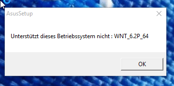

PC wie in der Sysinfo zu sehen. Alle Treiber aktuell unter win 7. System lief perfekt stabil.
Jetzt nach upgrade auf win 10 beim starten diese Fehlermeldung und ständig (alle paar min) freezes unter win.
Ist da was bekannt?

ist keine Software von Asus installiert. Nur die einzelnen Treiber für Chipsatz, LAN, USB 3.0, usw. ..was halt gebraucht wird. Keine Software von Asus, wenn mal mal von der für die Soundkarte absieht, aber diese funktioniert.

Sieht mir eher nach irgendwas im Auto start aus, wenn das direkt nach dem anmelden kommt. Schau mal, was sich da eingenistet hat. Ist unter win 10 im taskmanager zu finden.

Du sagst zwar es seine keine Asus Spezifische Software installiert aber der Fehler sagt genau das Gegenteil und den kann sich Windows 10 wohl kaum aus den Fingern saugen, also entweder hast du da z.b den Asus updater laufen oder reste in der registry von einem unsauberen uninstall. Der Fehler ist übigens von dem Programm selbst generiert aso keine Windows Fehlermeldung. Da will was starten und kann nicht weils ncht kompatibel ist mit Windows 10 64 bit.
Erstmal den Taskmanager aufrufen und im entsprechenden Tab die autostart einträge prüfen.

die Fehlermeldung vom ersten Post kam übrigens vom Chipsatztreiber (win7). Dieser ließ sich mit der o.g. Fehlermeldung nicht installieren. Der für 8.1 funktioniert.
