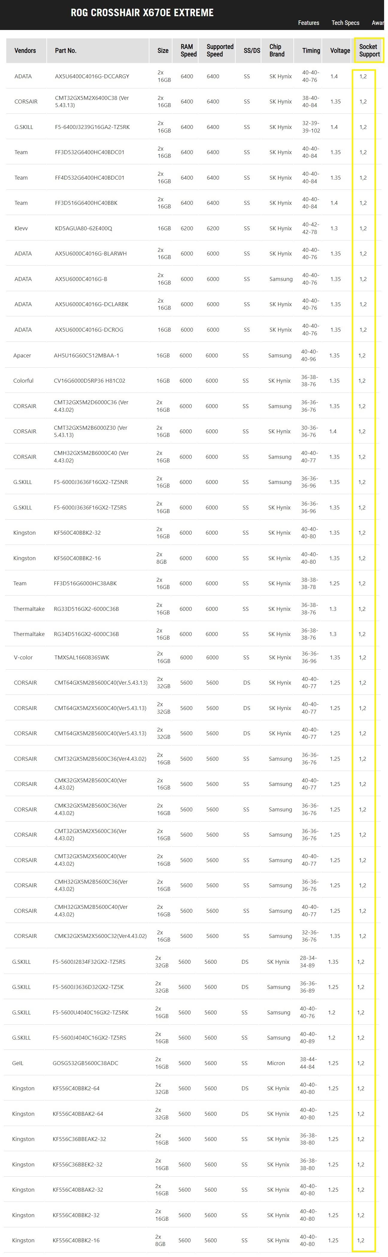

Vier Ram Riegel sind ein Problem, hier passende Ram Riegel zu finden ist schwierig und 6000 MHz mit vier Ram Riegeln wahrscheinlich nicht möglich weil der Speichercontroller der CPU das nicht mitmacht.
In der Asus Ram Liste gibt es keinen Ram der mit vier Ram Slots zurecht kommt (Socket Support, ganz rechts), maximal zwei Ram Riege sind möglich: https://rog.asus.com/motherboards/r...hair-x670e-extreme-model/helpdesk_qvl_memory/

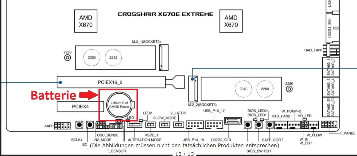

Du kannst mal ein Bios Reset (Clear CMOS) hinten am Mainboard machen, der PC sollte dabei aus und vom Strom getrennt sein.
Sollte das keine Besserung bringen, ein Bios Reset so wie unten im Spoiler beschrieben machen.
Die Batterie befindet sich unter der unteren Abdeckung, Bild unten.
Die Mainboard Batterie für mindestens 10 Minuten entfernen.
Bild Quelle: https://www.biosflash.com/bios-cmos-reset.htm#Nojumper
Anleitung zum CMOS löschen ohne Jumper
  1. PC stromlos machen: d.h. Netzstecker ziehen. (Bei Notebooks zusätzlich alle Akkus entfernen!)
  2. Den Ein-/Ausschalter vorne am PC-Gehäuse mehrmals betätigen (entleert die Kondensatoren).
  3. Entferne die silberne Knopfzelle (CMOS-Batterie) aus dem Batteriesockel.
  4. Lege eine 10 Euro Cent Münze in den Batteriesockel, zum überbrücken der Plus-/Minuskontakte (siehe Bild, rot/grüne Kreise) des Batteriesockels. (wirkt wie ein Jumper)
  5. Zirka 10 Minuten warten (je länger desto besser).
  6. Entferne die 10 Euro Cent Münze aus dem Batteriesockel.
  7. Silberne Knopfzelle (CMOS-Batterie) wieder einbauen.
  8. Netzstecker wieder anschließen. (Bei Notebooks vorher alle Akkus einsetzen)
  9. PC starten, und sofort ins BIOS-Setup gehen um dort die "Setup Defaults/Optimized Settings" zu laden.
  10. Neue BIOS-Einstellungen speichern und Neustart.
  11. Kein Erfolg? Schritt 1-10 mehrmals wiederholen!

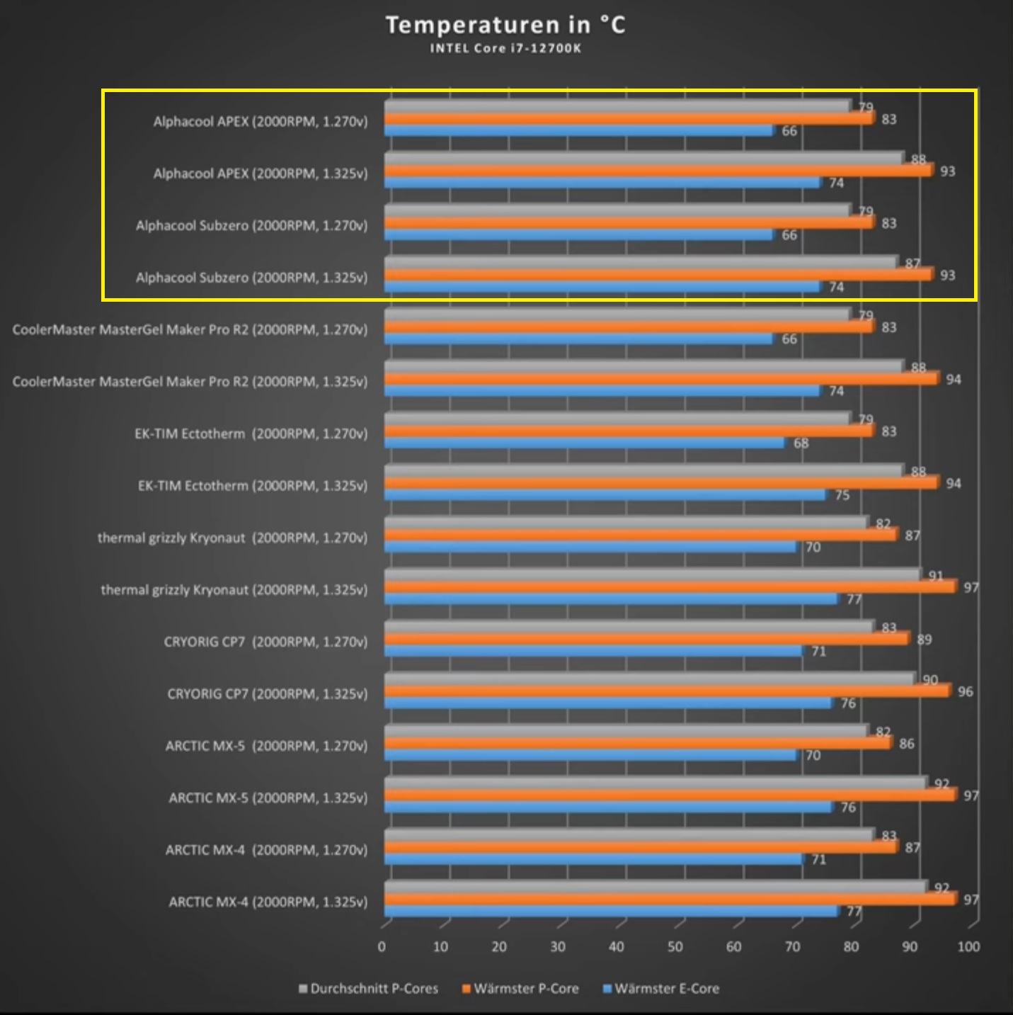

Die Alphacool Apex Wärmeleitpaste, 4g ab 13.90 Euro oder die Alphacool XPX-1 Wärmeleitpaste, 4g für 10 Euro ist normalerweise vollkommen ausreichend.
Test Alphacool Wärmeleitpaste:
Ich denke damit haben wir das Problem gefunden.
