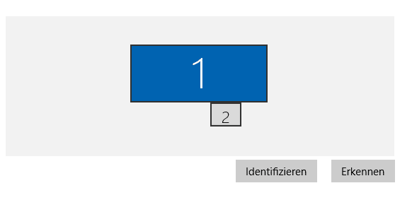

Ich habe einen kleinen BastelTFT in 7" Größe mit 800*600er Auflösung hier rumliegen und diesen für Tests an meinem PC angeschlossen.
Weiß jemand wie ich Windows abgewöhne meine Desktopsymbole auf diesem zu stapeln?
Ungelogen werden ungefähr ein Drittel meiner Desktopsymbole wahllos von dem großen Bildschirm 1 auf den kleinen Bildschirm 2 geschoben.
Ich würde gerne alle Symbole auf der Hauptanzeige dem 35" LG lassen, aber Windows hat etwas dagegen.
Sobald ich den zweiten Monitor angeschlossen habe und Windows das erweitern der Anzeige erlaube, werden die Icons verschoben.
Jetzt könnte ich die händisch zurückschieben -werde ich wohl später auch tun wenn ich keine Lösung finde- oder irgendwo die passende Stellschraube in Windows 10 finden.
Ich habe testweise schon im userordner\appdata\local die iconcache.db gelöscht, gebracht hat es leider nichts.
Das Display im Gerätemanager zu deinstallieren und neu zu verbinden hat auch nichts gebracht.
Es scheint fast so als ob irgendwo ein altes Profil aus der Zeit existiert als ich zwei 27" Monitore angeschlossen hatte... wahrscheinlich in der Regestry.
Hier bin ich mittlerweile bei HKEY_CURRENT_USER\SOFTWARE\Microsoft\Windows\Shell\Bags\1\Desktop gelandet, mangels backup und da es schon spät ist, möchte ich da aber nicht einfach rumeditieren.
Zumal es scheinbar keine gute Doku dazu gibt...
Hat jemand ne Idee, abseits von gefühlten 20 Minuten Symbole schieben? :d

@HisN, DesktopOk hat geholfen. Danke :)
Ich habe die 64bit Variante ohne Installer heruntergeladen, entpackt, wie in der Readme beschrieben dann eine DesktopOK.ini im entpackten Ordner erstellt, damit da nicht irgendwo im Appdata Verzeichnis rumgeschrieben wird.
Anschließend das Layout ohne angeschlossenen zweiten MiniTFT gespeichert.
Diesen angeschlossen, Desktop erweitert --> Chaos.
DesktopOk angeworfen, das Layout wiederhergestellt.
Nach einem Neustart wieder Chaos auf den Bildschirmen.
Dieses Mal dann Layout wiederhergestellt, und auf dem zweiten "Monitor" dann einfach einen leeren Ordner erstellt, neu gestartet und alles ist in Ordnung :)
Layout wieder im grünen Bereich und kein Zusatzprogramm ist notwendig.
Für die Interessierten:
So doof es klingt, aber der kleine 800x600 Bildschirm, der ursprünglich mal für einen Odroid angeschafft wurde, schlägt sich super beim arbeiten.
Ich glaube der bleibt.
Ist über HDMI verbunden, bekommt Strom über USB und ist eine super Ergänzung für den 3440*1440 Hauptschirm um Teamspeak, Discord, Console oder SIP Clienten drauf laufen zu haben :bigok:
Ich musste allerdings etwas tricksen, da anfangs das Desktopbild nur wenige Sekunden erschien und danach -unter Windows- statisches Rauschen angezeigt wurde --> Das Billigteil macht kein HDCP mit, habe das für diesen Bildschirm im AMD Treiber deaktiviert:
