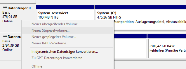

wenn ich das recht interpretiere, ist es eine GPT da ich nicht mehr nach gpt konvertieren kann?
p.s. warum ignoriest du, dass du ein fernsehstar bist ;-)
Ich sehe keine EFI-Boot-Partition. Ist wahrscheinlich MBR.
Würdest Du es konvertieren, würde Windows nicht mehr starten. Deshalb hast Du die Option nicht.

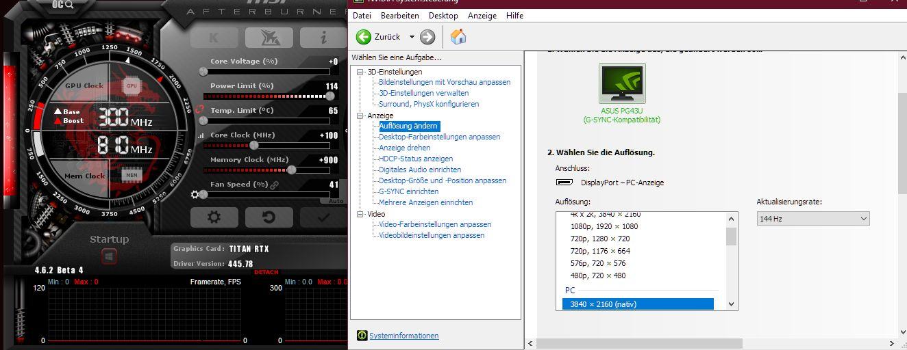

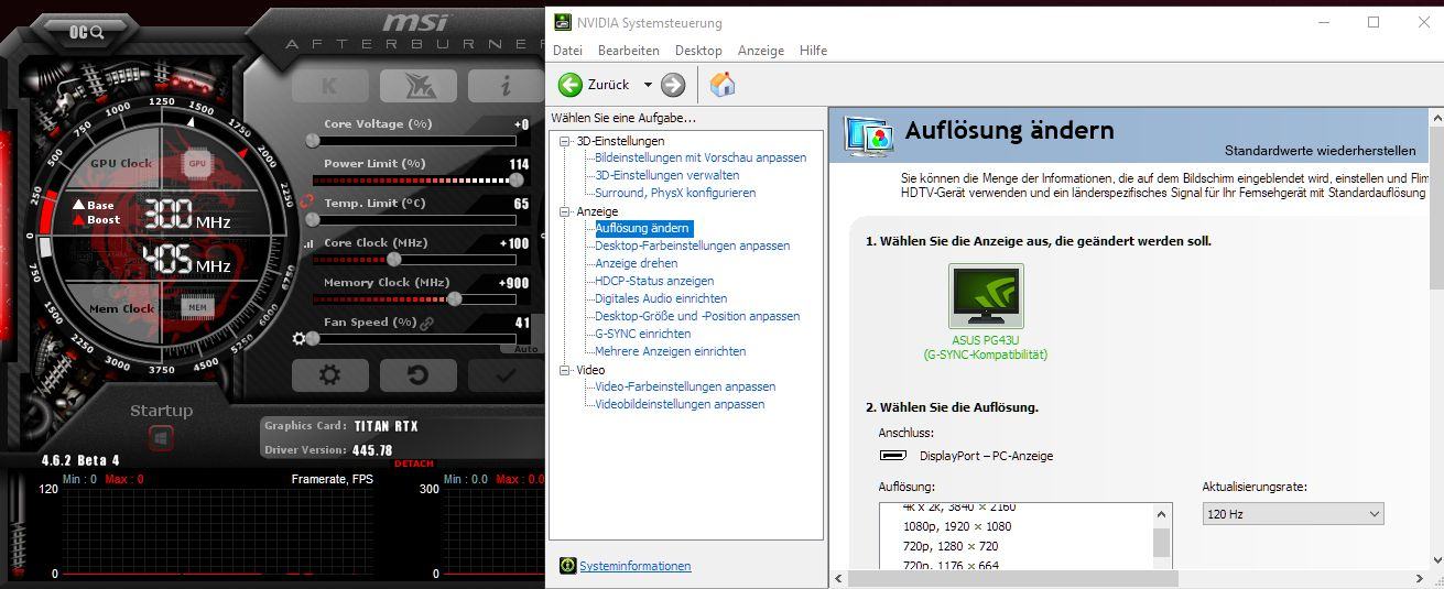

Ich habe eine Frage :-)
Aktuell habe ich 3 x Monitore... Als ich den dritten Monitor hatte , lief meine GPU in Dektop Betrieb mit ca. 1200 MHZ CPU und 7800 Mhz MEM.
Vorher mit 2 x Monitore lief es mit 300 Mhz GPU und 405 MEM....
Dann hatte ich gefragt warum die GPU seit ich den dritten Monitor hab immer mit höheren Takt läuft.. ?`Antwort war , das es bei NVIDIA normal ist , das wenn mehr als 2 Monitore angeschlossen werden,
mit höherer Takt läuft.
Seit Tagen fällt mir aber auf, das wieder 300 MHZ GPU und 405 MEM trotz 3 x Monitore läuft...
Warum ist das so ? hat sich da was verändert?
Ein Treiber-Update.
Und auch mit 3 gleichen Monitoren (mit 60Hz) ist die Nvidia-Graka nicht zwingend hochgetaktet.
Es hängt immer mit Anzahl/Auflösung/Refreshrate zusammen, bzw. davon ab. Es gibt keine "Regel", bzw. die Regel ist nicht zwingend von der Anzahl der Monitore abzuleiten.
Bei mir geht die Nvidia schon mit einem Monitore (4k, 144hz) mit dem Speicher hoch. Bei 120hz bleibt sie unten.
Hmmm, komisch da wo ich geschrieben habe... Sehe ich wieder das die GPU wieder mit 1305MHz und 7927 MEM läuft...
Was kann ich tun, das die GPU wieder runter taktet ? verstehe nicht warum jetzt auf einmal anders ist.
GPU wird mit 300 MHz ca. 8 Grad Kühler..

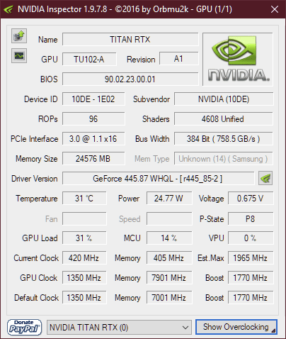

Ich sags mal so: Du kannst natürlich versuchen mit dem Inspector den 2D-Takt zu erzwingen. Aber wenn Du dann Bildfehler bekommst, dann weißt Du wozu der höhere Takt "nötig" ist.
Inspector in die Taskleiste, rechte Maustaste, Multidisplay Power Saver. Auf eigene Gefahr....
Danke.. Ich probiere mein Glück ,, ich glaube aber ich hatte es mal vor paar Monaten mit NVIDIA Inspector versucht und das Programm ist dann abgestürzt.. aber ich versuche es nochmal.

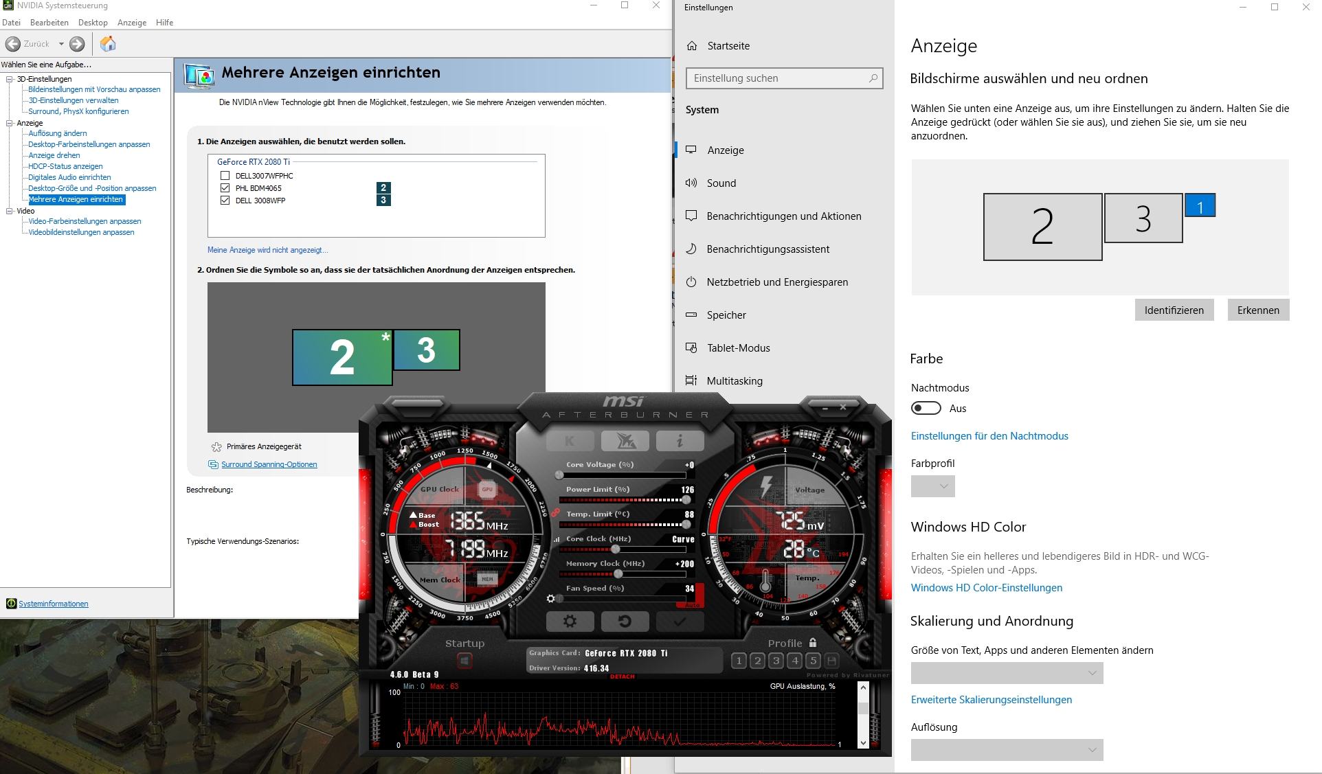

Habe gerade wieder getestet , wenn ich den 3. Monitor deaktiviere , taktet die GPU auf 300/405 Mhz... Sobald 3. Monitor an ist, taktet die Karte hoch.
Ist es für die Karte nicht schädlich auf dauer ? GPU läuft zwar nicht mit Max Takt.. Dafür aber MEM Takt auf Max... Die GPU ist auch kühler wenn auf 300 MHZ taktet...
@HisN wie ist es bei dir ? , hast du Manuell was verändert ? so das die GPU mit 3 x Monitore runter taktet ?
EDIT:
Ja NVIDIA Inspector funktioniert wieder bei mir nicht:
Ich sags mal so, dann müsste ja 3h Zocken so schädlich sein wie 100 Stunden Desktop mit drei Monitoren.
Über was machst Du Dir sorgen :-))))

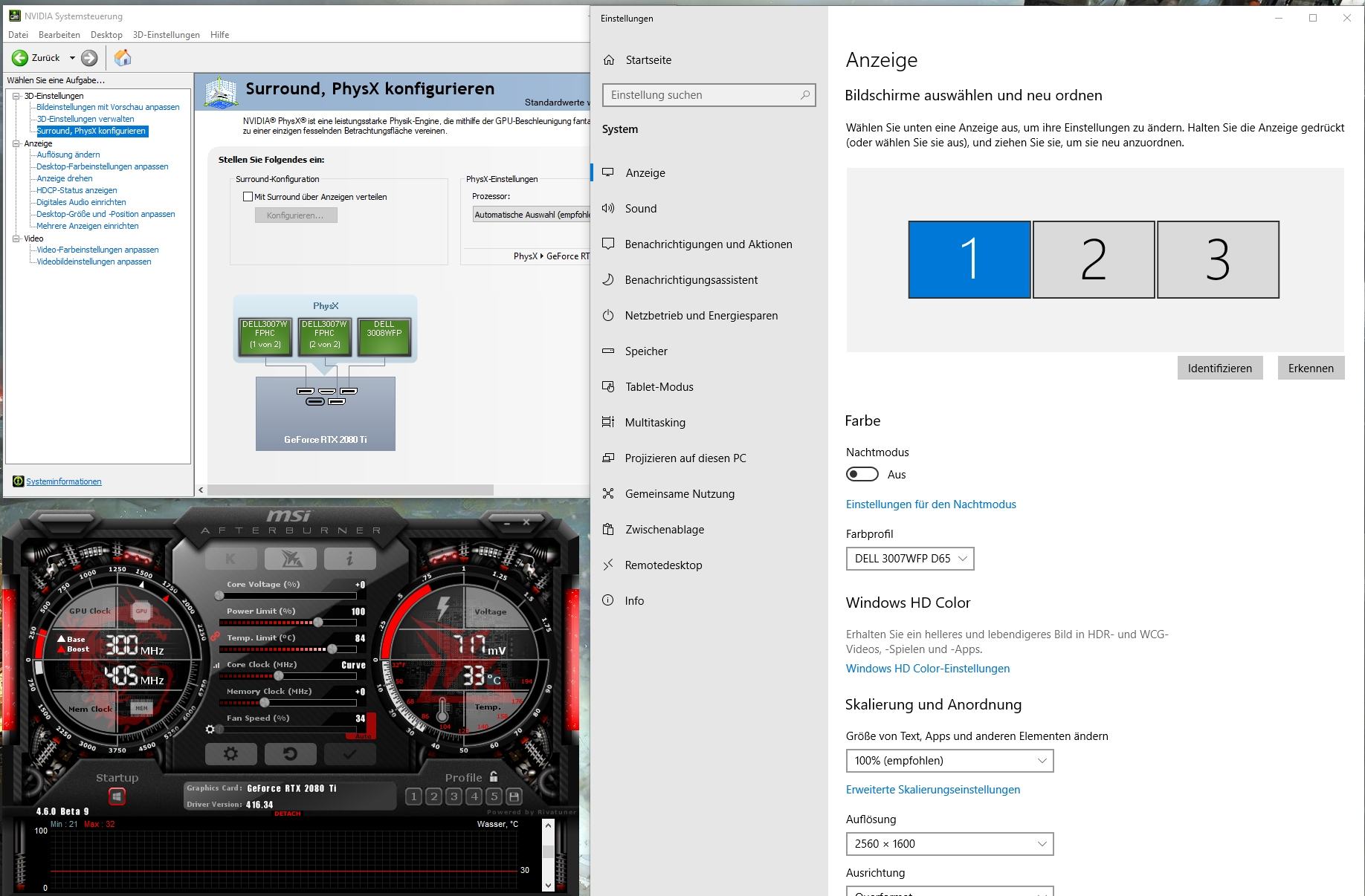

Und nein, ich habe nix verändert. Es sind nur 3x die gleichen Monitore, und sie haben nur 60Hz.
Sie haben keine unterschiedlichen Hersteller, sie haben keine unterschiedliche Auflösung und sie haben "nur" 60Hz.
Sobald ich einen 4K-Monitor dazuhänge (also z.b. 2x die kleinen Dinger, und 1x 4K) taktet die Graka wieder hoch.
Deshalb ja: Es ist nicht zwangsläufig von der Anzahl der Monitore abhängig.

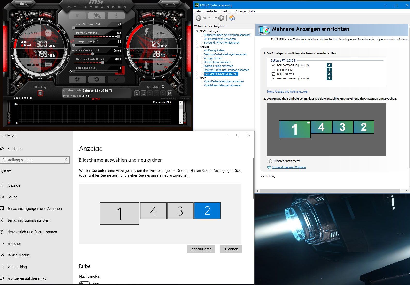

4 Monitore (alle 60Hz) geht nur der Speicher hoch.
Ältere Treiberversion, Karte taktet schon mit zwei Monitoren sonstwohin
Hmm komisch.. Ich verstehe nicht so ganz warum die Karte sich so verhält... Wie gesagt die letzten Tagen fiel mir auf , das die runter getaktet hatte..
Ich habe auch alle Monitore mit 60Hz gerade getestet,, macht kein Unterschied...Sobald ich aber den 3. Monitor deaktiviere Taktet die GPU auf ein Minimum runter... Temp ca 39 Grad statt 47 bis 50 Grad.
Welche NVIDIA Inspector Version hast ? .. Weil ich so ein Menü wie bei dir nicht habe ? ich finde auch keine aktuelle Version... Glaube meins ist vom 2018.
Jedenfalls stürzt das Programm bei mit... Mit NetFramework sollte es eigentlich keine Probleme geben , weil die anderen Programme auch kein Problem machen. Und alles ist aktuell.
Ich frage nochmal Doof,,, ist es für die Kein Problem wenn die dauerhaft mit 3 x Monitoren und höheren Takt läuft... Immerhin wird Sie auch wärmer... Was ja nicht sein muss.
Würde es gern mit NVIDIA Inspector probieren, aber das geht ja nicht
Das Menü hast Du nur, wenn der Inspector in der Taskleiste hängt, deshalb sagt ich ...

Hättest Du kein Problem, würde der Inspector doch nicht abschmieren?
Aber eventuell läuft der nicht mit DCH, sondern nur mit Standard .... öhm ... weiß nicht. Edit: Ne, läuft auch mit DCH, gerade ausprobiert auf dem einzigen Rechner hier, der DCH hat.
