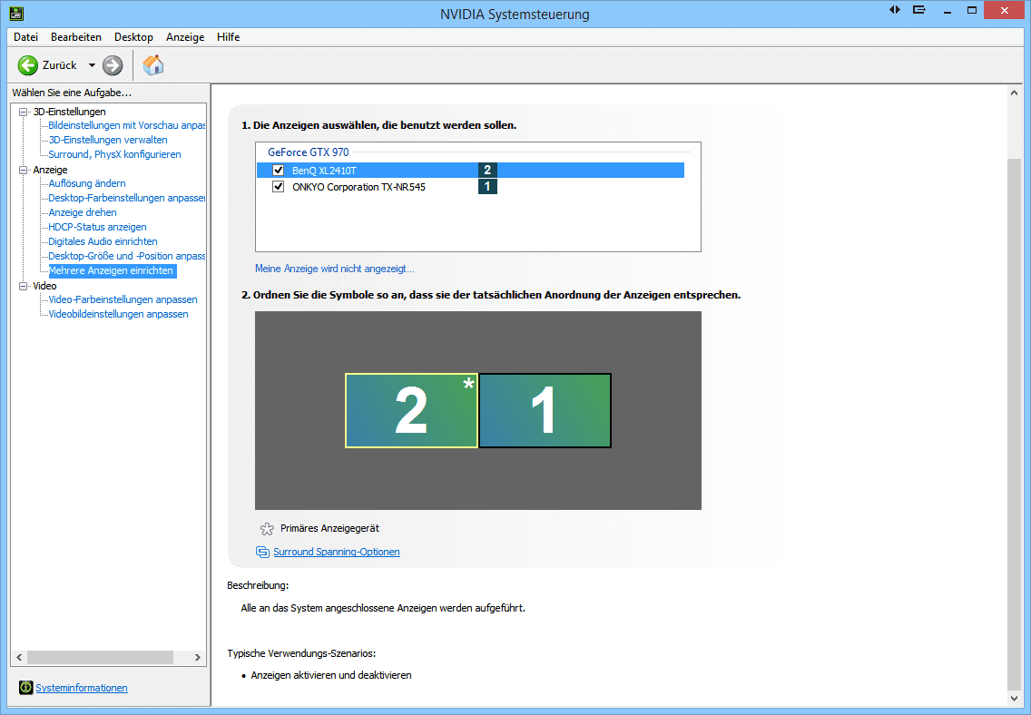

Ich verwende seid kurzem so wohl meinen Monitor als auch meinen TV/Receiver welche angeschlossen sind an einer NVidia GTX970. Der Monitor ist per DVI und der TV/Receiver über HDMI angeschlossen. Es werden unterschiedliche Hz verwendet, Monitor 120Hz und TV 60Hz. Der Monitor ist als Primär eingestellt jedoch ist es so das mache Programme wie Roboform ihr Fenster auf dem TV aufmachen auch wenn dieser nicht rennt und ich muss dann immer wieder das Fenster verschieben was nervt. Wie kann ich machen das Programme die im TV aufgehen wieder am Monitor gleich erscheinen? Habe mal UltraMon installiert aber da finde ich keine Option dafür. Merkwürdig ist das der Monitor die Nr 2 hat und der TV die Nr 1. Sollte es nicht umgekehrt sein?
Du musst darauf achten wo Du die Fenster schließt.
Denn sie gehen an genau der Stelle auf, wo Du sie geschlossen hast. Das merken sich die meisten Programme.
