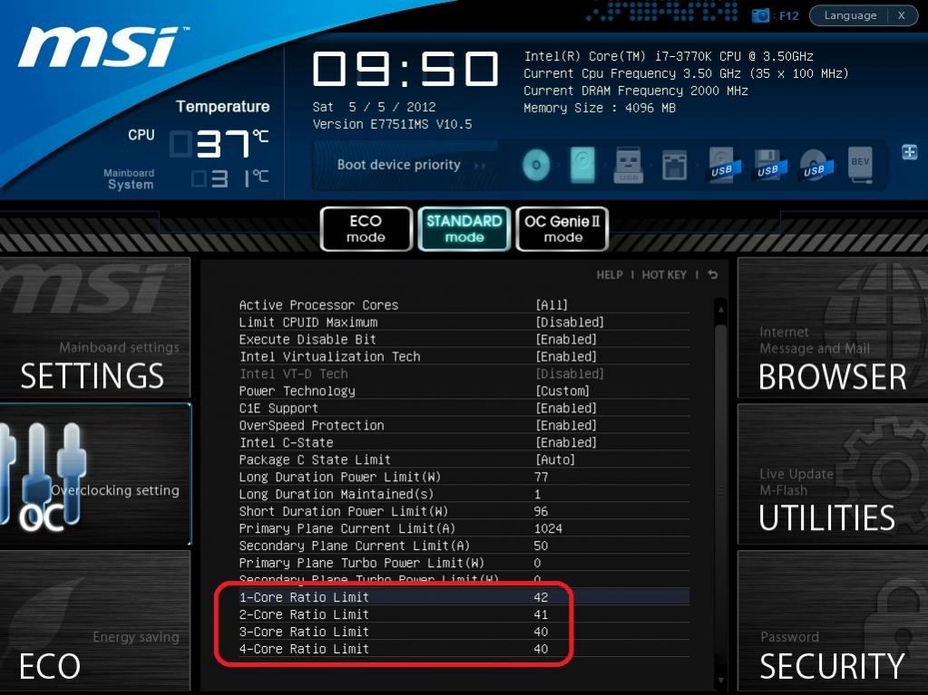

Also ich kann nur vom P67A-GD65 berichten - keine Ahnung in wie weit sich das Bios geändert hat.
Wenn du unter Overclocking nach ganz unten scrollst, steht da bei mir was CPU-Features. Wenn ich darein gehe, kann ich die einzelnen Turbomultiplikatoren einstellen. Da kannste auch die Stromspareinstellungen anstellen. Allerdings bleibt bei mir die Spannung immer auf meiner manuellen Einstellung für die Übertakung, wobei der Takt im Idle immer schön auf 1,6 Ghz runtergeht.

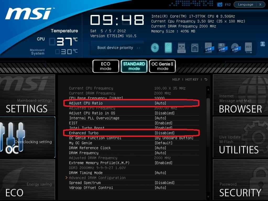

Man kann die einzelnen Turbomultiplikatoren nicht einstellen, also über den Turbo übertakten
Doch geht, zum Aktivieren von individuellen Turbo-Stufen pro Core müssen folgende Einstellungen getroffen werden:
Im OC Settings Menü
Adjust CPU Ratio: Auto
Enhanced Turbo: Disabled
Im Untermenü "CPU-Features" dann die gewünschten Multis pro Core einstellen
