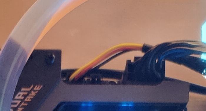

Ich habe es im 2018 gekauft, ich weiß nicht welche Revision ist das.
Foto von Gestern.
3 pin

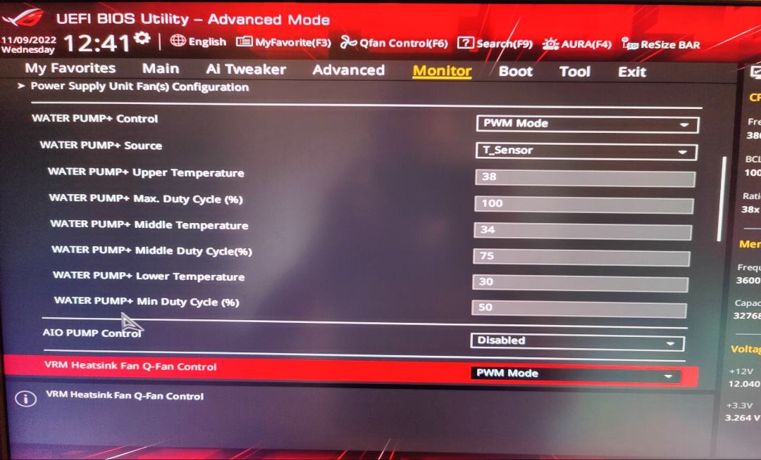

Foto des alte Motherboard

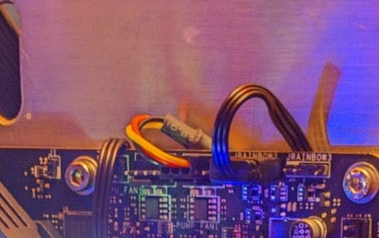

ich habe schon eine Lösung gefunden:
die VPP755 hat ein Molex und ein 4-Pin, aber der Kabel der war auf die Motherboard gesteckt war nicht diesen 4-Pin Kabel, sondern ein 3-pin der kommt aus dem Durchflussmesser.
der Durchflussmesser braucht 2 Anschlusse:
1. USB, es sagt zu die Motherboard XXXX Liter pro Stude
2. 3-pin Kabel: es erzeugt einen fiktiven rpm-Wert, den die Motherboard liest, damit denkt sie dass CPU header verbuden ist
dieser 3-pin Kabel war ja auf die CPU fan header gesteckt aber wir brauchen auch den 4-pin Kable aus der Pumpe, damit kann die Motherboard lesen der effektiver RPM-Wert (in meinem Fall, bis zu 4400 u/min)
