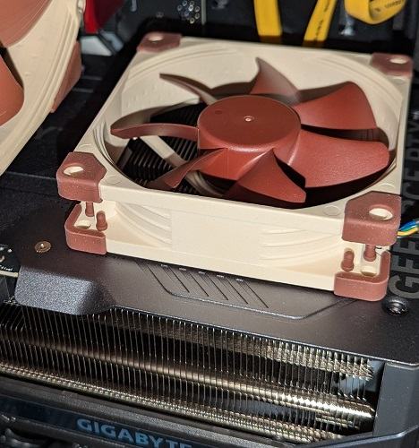

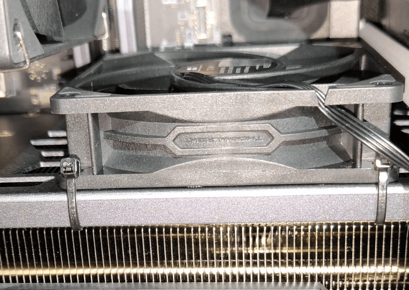

Eine Lösung, die ich so bei meiner bisherigen Suche nach dem Thema gefunden habe war, einen 92 mm Lüfter auf die Backplate zu legen, wo das Lüftungsloch ist. Aber irgendwie widerstrebt es mir bei so einer teuren Karte so eine Bastellösung zu nutzen, weshalb das für mich nur die letzte Option bleibt.
