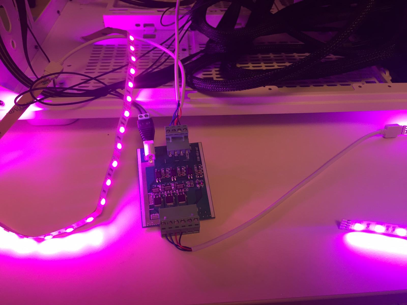

Da ich mehr als die 2m LED verbauen werde habe ich einen Verstärker (Platine die am ersten Bild sichtbar ist) dazwischen geschalten damit ich bis zu 50 Watt LED versorgen könnte ..

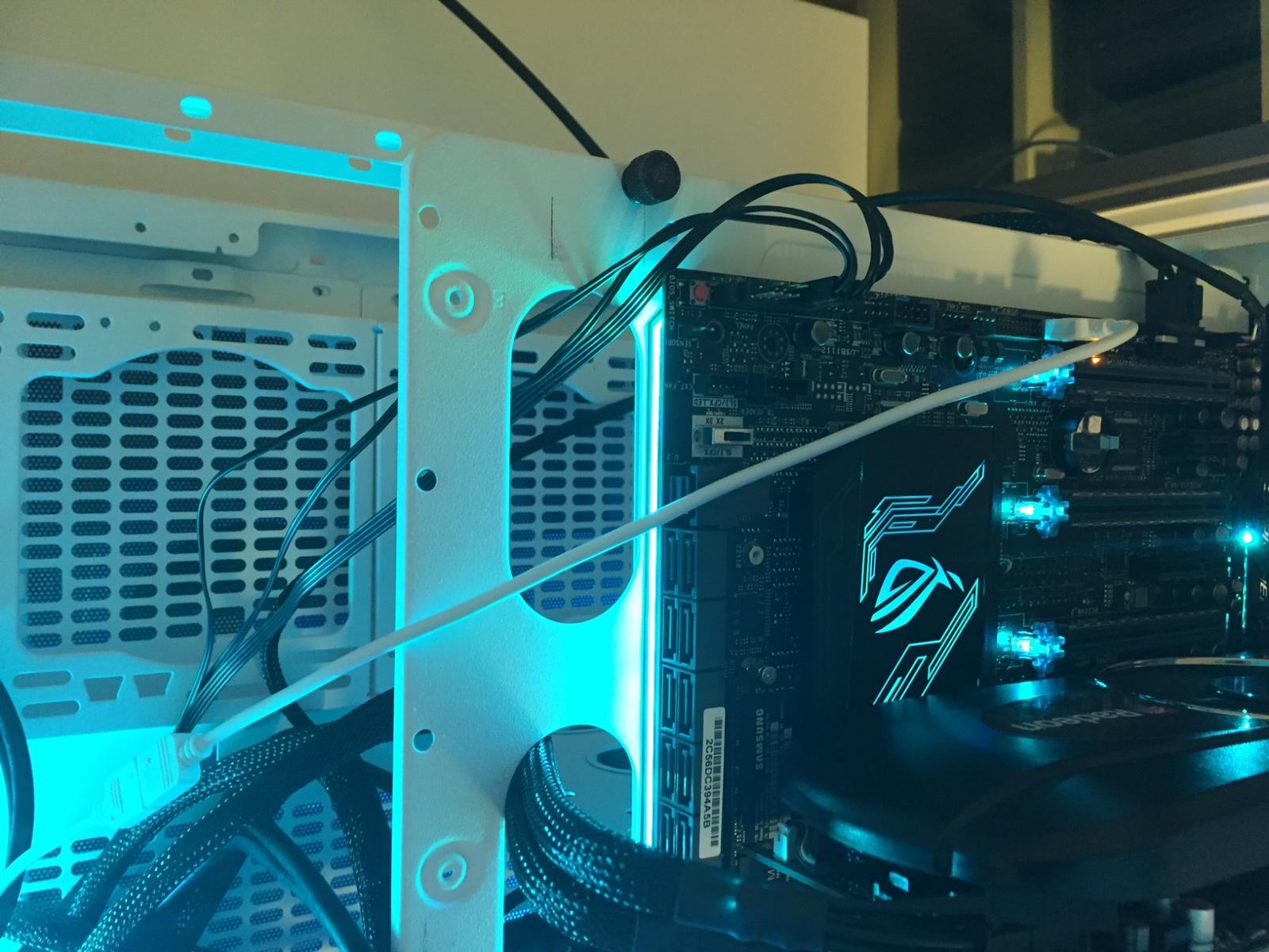

Die beiden Fotos zeigen dir das du ziemlich ungeniert herumstückeln kannst, und das der Verstärker funktioniert muss den nur mehr zusammenbauen :) solltest du auch einen brauchen.
