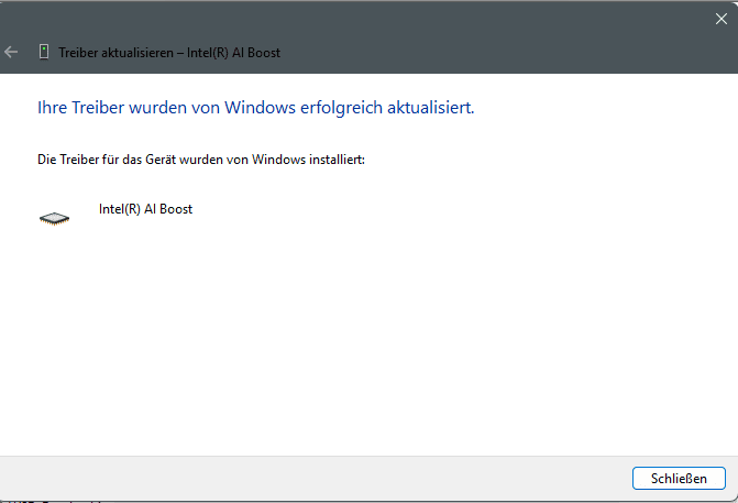

Mir wird im Gerätemanager bei Neuralprozessor / Intel (r) AI Boost ein Zeichen angezeigt, das für einen fehlenden Treiber gillt. Ich habe jedoch alle auf der Seite zur Verfügung stehenden Treiber installiert.
Was genau ist mit dem AI Boost gemeint? Ist es das Feature im Ram Bereich im Bios ? Ist das GGF nur für KCPUs mit iGPU? Wenn es letzteres ist einfach deaktivieren bei KF CPU?

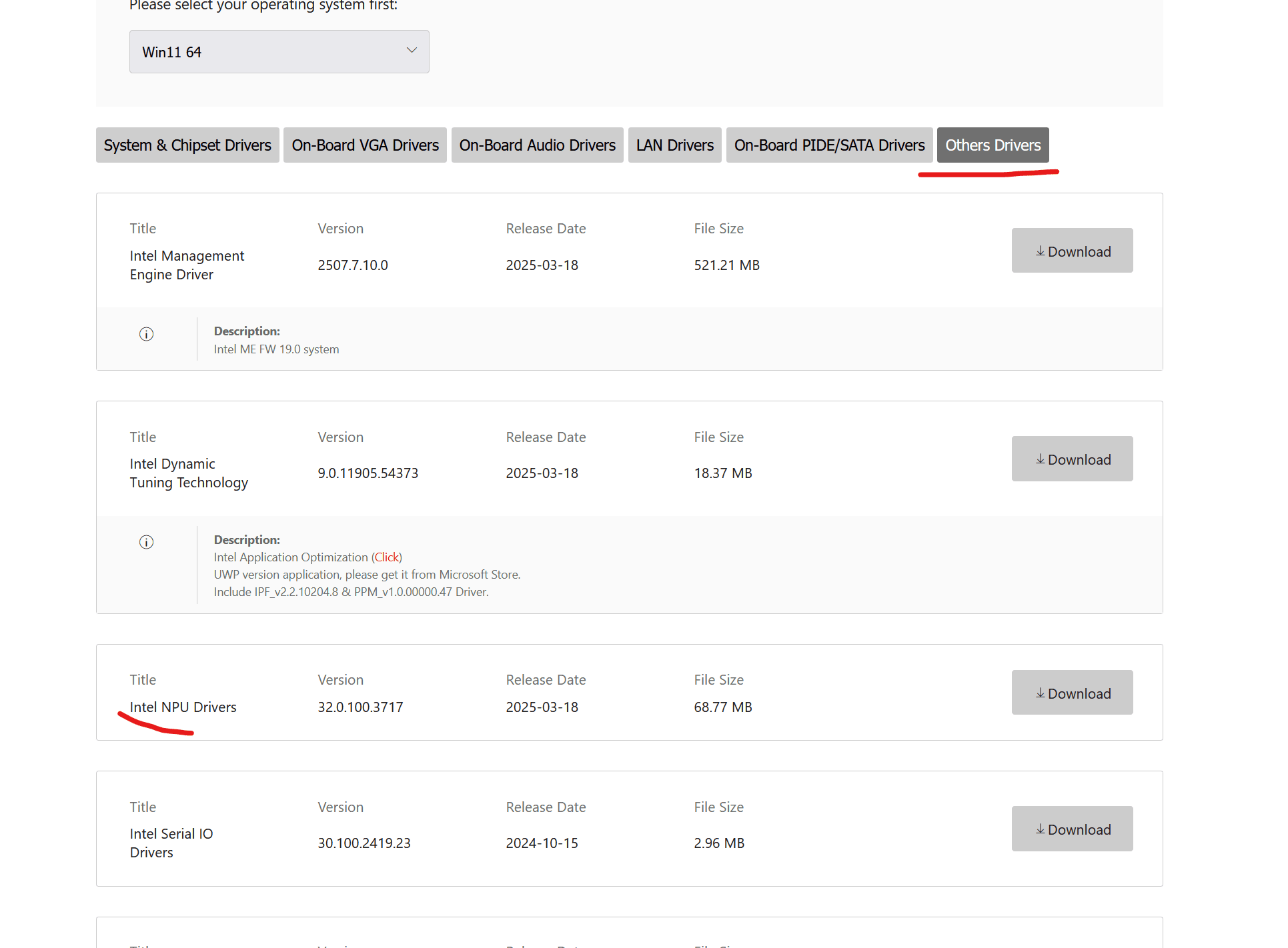

Den Treiber kannst Du bei Intel oder bei MSI direkt runterladen.
Es kann durchaus passieren, dass aufgrund der Aktualisierung der ME Firmware auch ein Treiber Update notwendig ist.
Hier noch Links zu dem Treiber:
Danke für die Hinweise. Die Treiber und Firmware hatte ich nach dem Biosupdate Aktualisiert. Ich habe nun die heute erschienen Treiber hinzugefügt.
Neustart :
Ich habe jedoch keinen 285K , wie in dem Blog sondern eben einen 265Kf. Ich hab mal Ai Boost aktiviert im Bios, denke aber das sich nichts ändert...

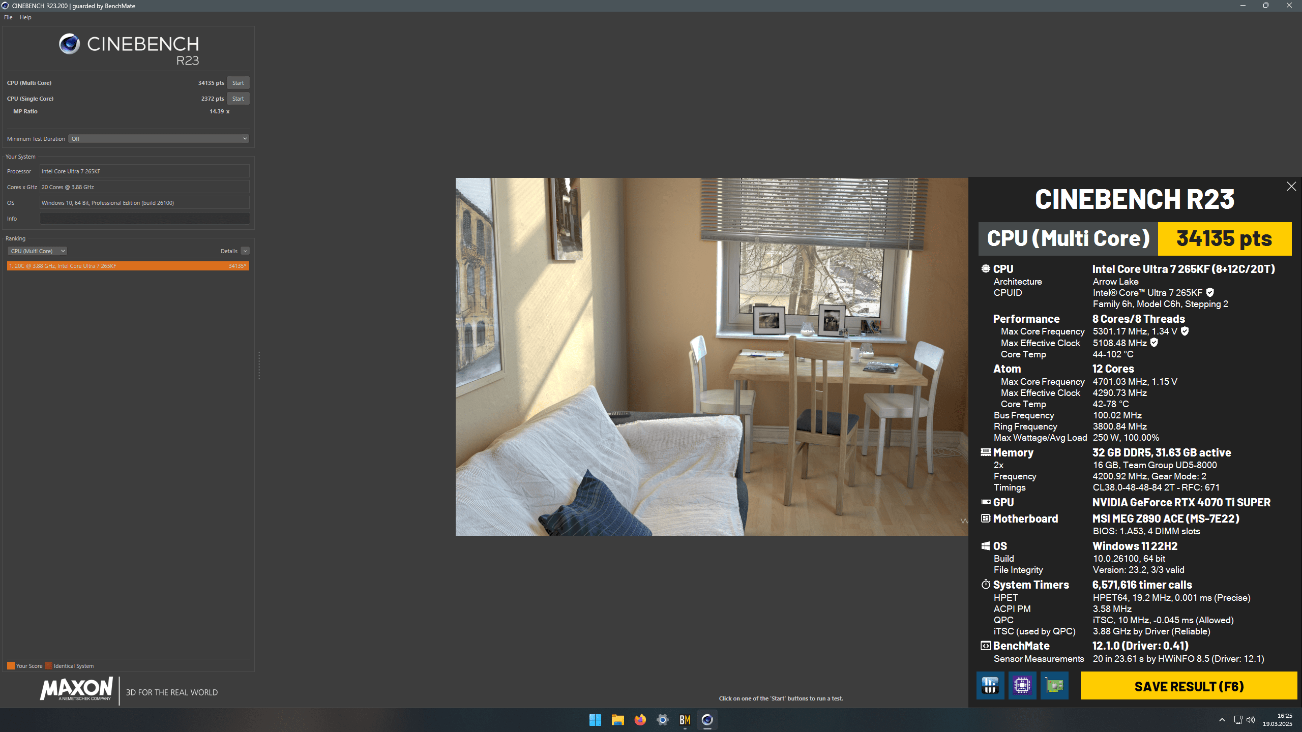

MSI Extreme :
MC 34135 / SC 2372
Wenn diese Leistungseinbruch stattfindet ist die Navigation Im Bereich "Overclocking" extrem Laggy. Dieses gillt für Maus und Tastatur.

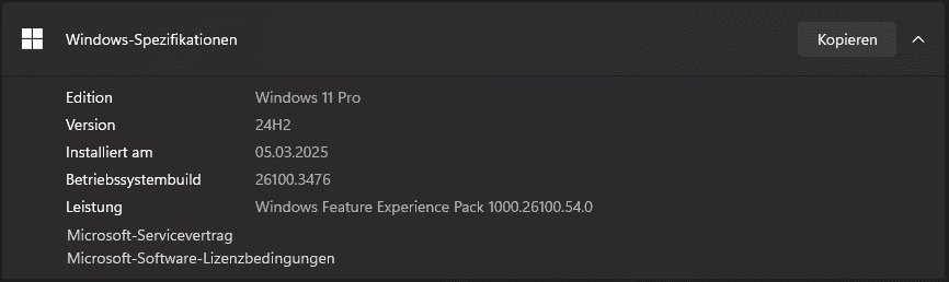

Mache bitte ein Update auf Windows 11 24H2.
Und bitte das Intel Dynamic Tool installieren.

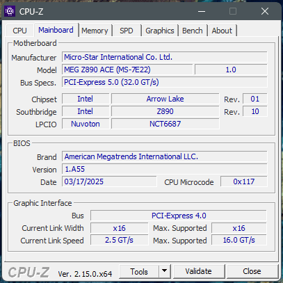

Bios ist seit einem Tag nach release Drauf :
Mit Mainbaordwechsel wurde ein Cleaninstall W11 vorgenommen :
Alle Danach erschienen Treiber wurden mit der neuene ME aktualisiert - Außer Wlan und Bbluetooth, da deaktiviert. Ich habe sogar auch die PD Firmware aktualisiert.
Ich bin jemand der seine Treiber und Bios sowie Firmware immer möglichst aktuell hält. Nur dann nicht wenn sie Zur Instabilität führen.

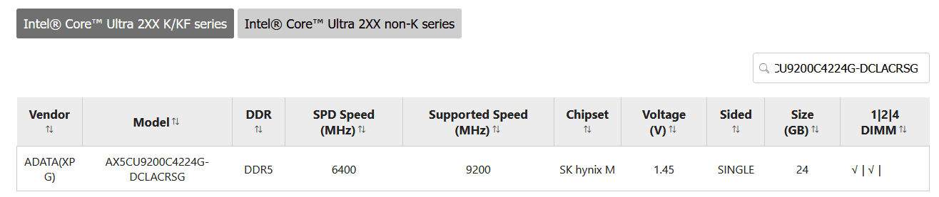

Ich habe diesen Ram im Einsatz aus der QVL :
Wenn ich komplett im Standardtakt XMP lade kommt direkt Fehler 2B - Speicher-Initialisierung. Speicher-Initialisierung. Programmierung des
Speicher-Timings
Wurde der Speicher im Gear 4 getestet oder in Gear 2 ? Bis zu welchem Takt wurde offiziell im Gear 2 getestet (CUDIMM) ?
Wurde in Standard Config getestet A2/B2 oder in A1/B1 ?
Die Frage entsteht, da ich 9000 MT/s Gear 2 stabil bekommen möchte. Wenn das Board dafür nicht Ausgelegt ist kann ich mir weitere Versuche sparen.

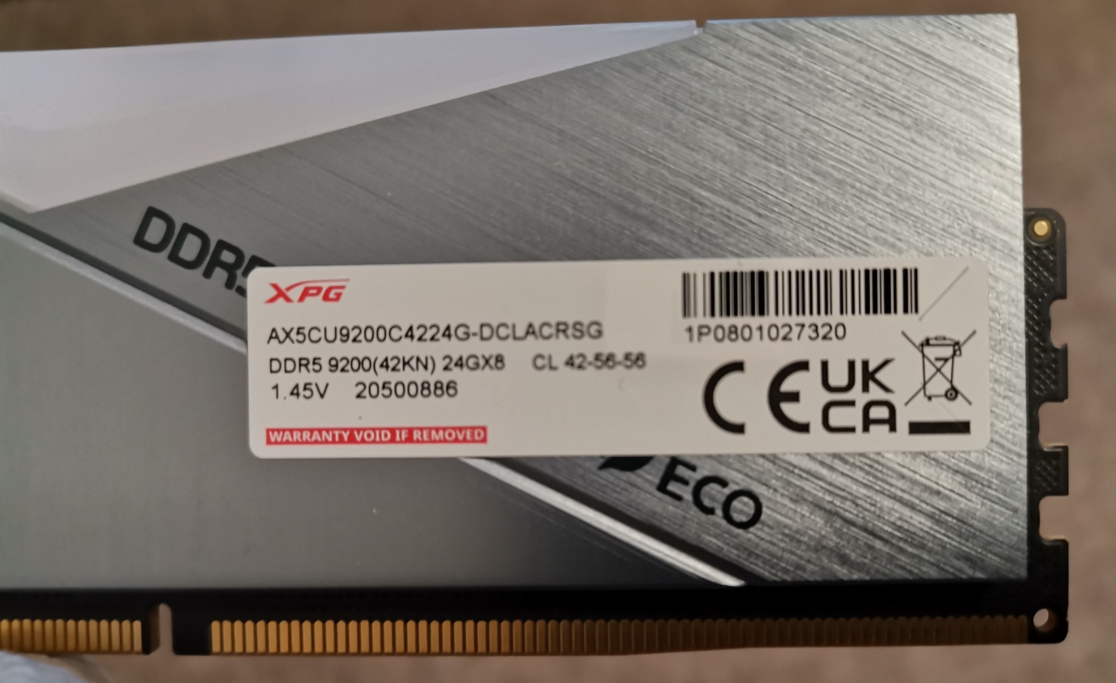

Die Speicher werden mit den Speicherprofilen, ohne weitere Einstellungen vorzunehmen.
Kannst Du mal ein Foto von dem Label der RAMs, gerne auch per PN senden?
Das ist mir bewusst, funktioniert aber nicht. Der erste test wird immer @ Stock initalisiert um zu sehen ob es überhaupt startet. Dieses war hier nicht der fall. Jeglicher versuch > 9000 MT/s Gear 2 endete im Fehlercode bzw. Safe Boot.
Offenbar ist deine PN Funktion nicht aktiv, darum mach ich es einfach offen :
Falls Du berechtigung zum editieren hast kannst du sie dir auch runterladen und dann bei mir aus dem Post löschen.

Edit 2 : Ich habe es nochmal gegengechecked , 9200MT/s (alles auf Stock) startet weder auf G2 noch auf G4 , bei 9066MT/s auf G4 Start auf G2 kein Start

Thema Ram XMP Start - 9200MT/s Starten , jedoch nur in Gear 4 was nicht wünschenswert ist , da der hohe Takt damit verpufft.
Bisher startet maximal 9066 MT/s im Gear 2 ohne Zusätzliche einstellungen , jedoch macht mir die angesetzte VccSA voltage etwas ungute Gefühle da hier der maximalwert (sofern ich richtig informiert bin) bei 1,3V* liegt. Dieser wird jedoch mit 1,485V vom Board gesetzt gesetzt. Wird hier die Brechstange angesetzt um hohen Takt ans laufen zu bringen ?

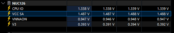

Laut Recherchen im Netz ist die Maximale VCCSA Voltage 1,219V , also bei Aktiviertem XMP deutlich zu hoch.
