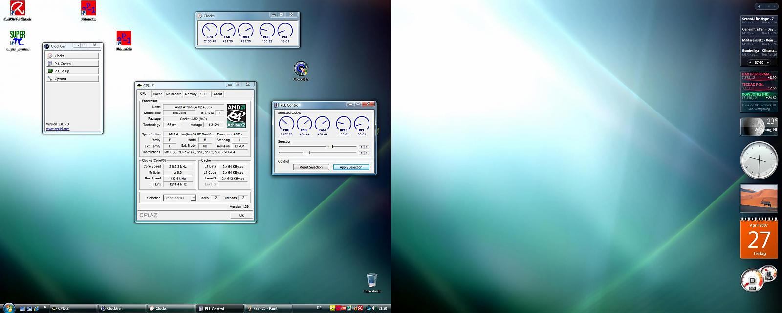

Hatte gestern und heute mal wieder ein wenig Zeit zum testen und konnte den Takt noch ein kleinen wenig mehr hoch schrauben :teufel:
BiosVersion ist 1.5.
Zwei Sachen nerven jedoch ein wenig:
1. Es gibt nur 2 Stufen für den HT-Link (habe hier die Hoffnung das sich mit den kommenden BiosVersionen etwas tut)
2. Aber weitaus schlimmer ist die schwankende Vcore. Stelle ich 1,35+10% (sollten 1,49V sein) ein, tänzelt die Vcore zwischen 1,39 und 1,47. Ich bekomme meinen X2 4000+ Brisbane nicht stabil. Bei zuviel Vcore übersteigen die Temps ruck zuck die 55°C und Prime meldet Fehler. Bei zu wenig Vcore schmiert das System immer wieder ab.
1. Kann man vernachlässigen, da auch HT600 locker ausreicht...
2. nervt wirklich...
