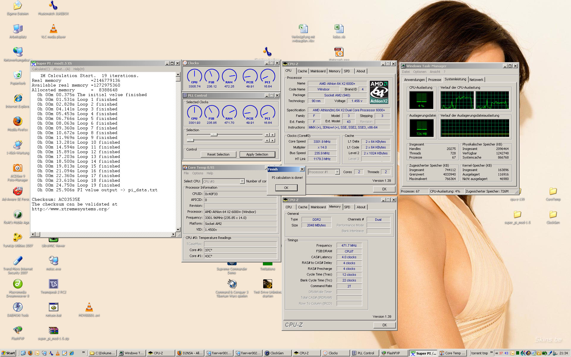

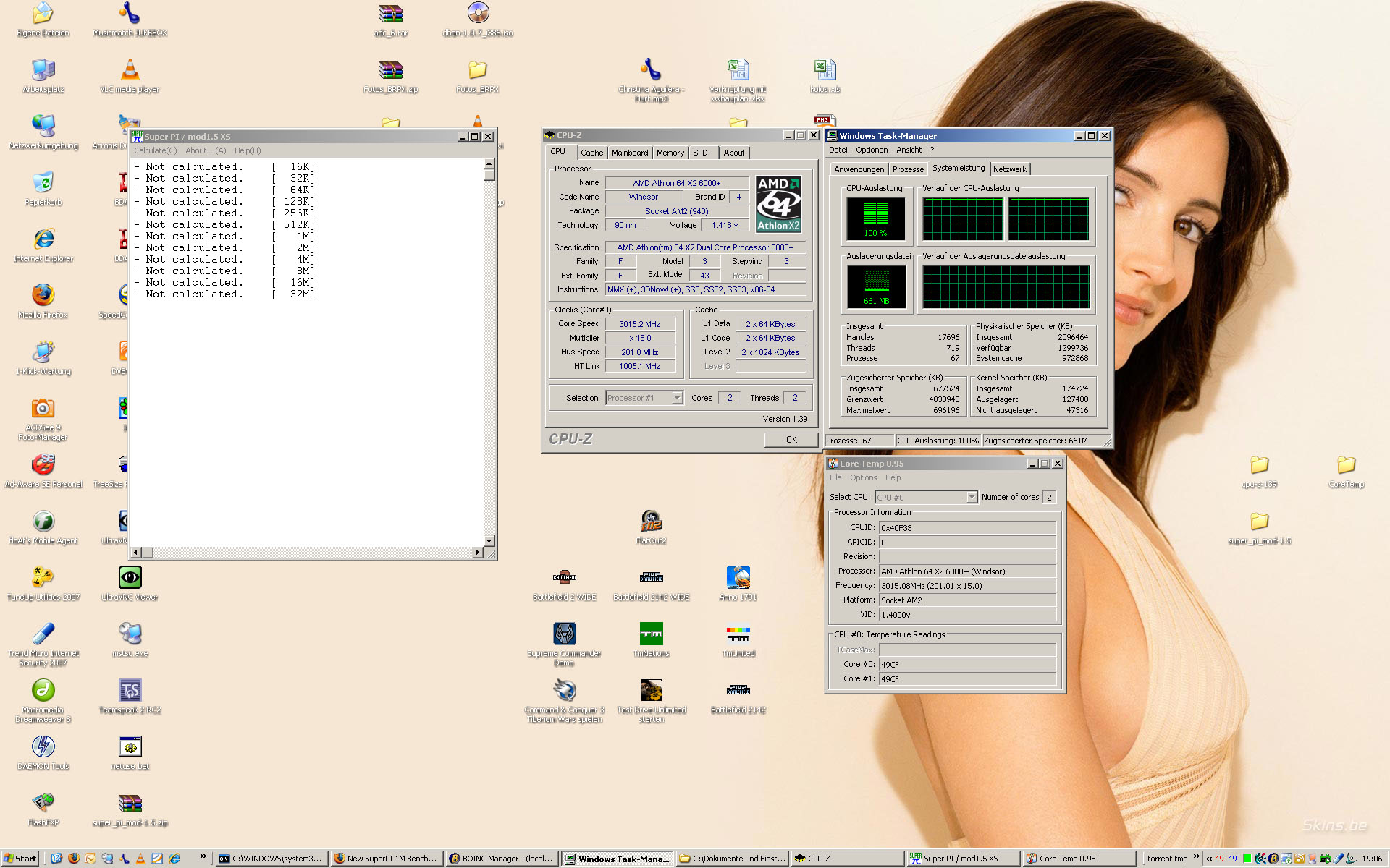

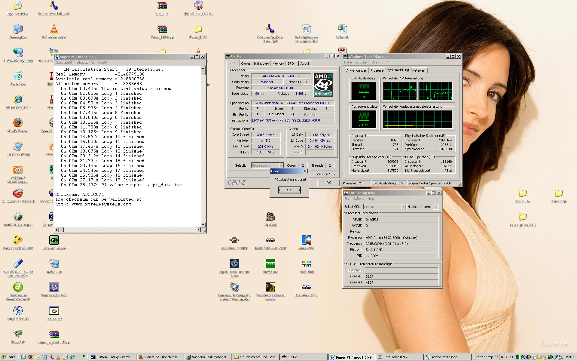

so hier die ersten pics vom x2 6000+ :)
Der x2 6000+ @ BONIC Loads temps
http://www.hardware.feichti.com/gfx/k9a/g/x2_6000@load.jpg
Der x2 6000+ @ super Pi Default 3 ghz
http://www.hardware.feichti.com/gfx/k9a/g/superpi_x2_6000@3000.jpg
oced wird nacher noch bissel :)
feichti
ungerader multi halt ^^

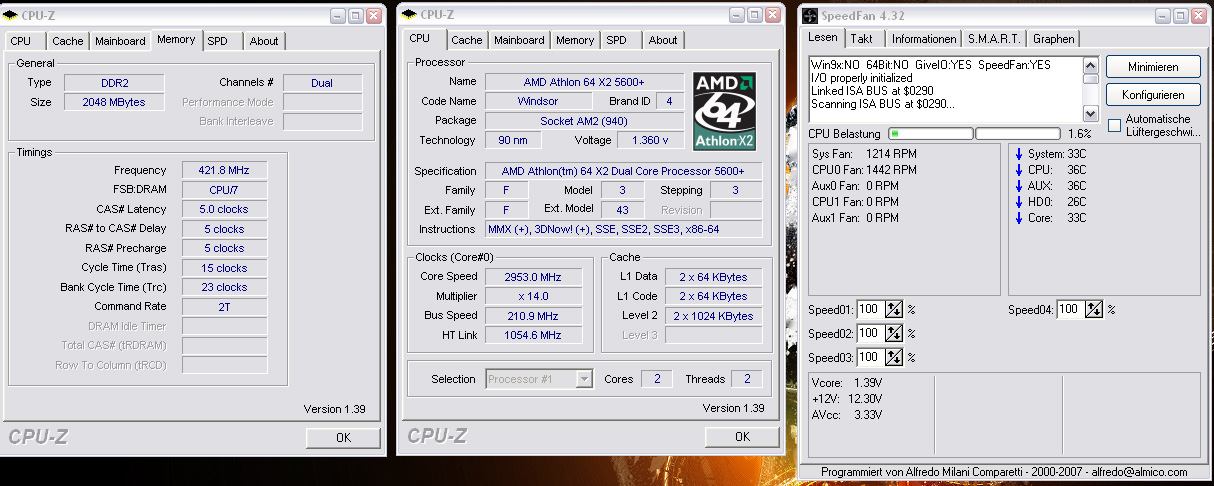

mein 5600+ läuft gerade auf folgenden OC-Einstellungen stabil:
max. Temps bisher 52° (GRAW2 Closed Beta, CoD2, Steam:CS:S insgesamt 3h)
