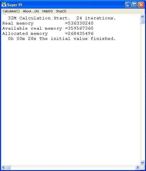

Ich habe jetzt mal dieses SuperPi laufenlassen und erreiche eine Berechnungsdauer von 28s! Ist das ein guter Wert für einen Non-Clocked-Rechner?

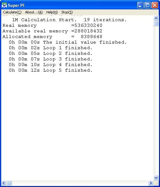

Für die erstaunten Blicke: Hier noch ein Bild!
Bei 1M sind es bloß 2 -3s!
hehe :d du hast das vercheckt, du musst die durchlaufen lassen, bis da steht, Calculatiion Done ;) Und die Endzeit zählt dann ^^
