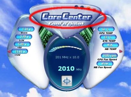

Wie lässt sich nochmal der Northbridge Lüfter runterregeln (CoreCenter wo)?

@ Bademeister: Der Lüfter lässt sich über CoreCenter regeln. In Bios 1.37Mod ist aber auch eine Hardware-Lüftersteuerung integriert, die zum einen besser läuft und zum anderen vom Betriebssystem unabhängig ist. Siehe hier.

Aber rein Interesse halber, wo lässt sich denn im CoreCenter die NB Lüfterdrehzahl einstellen?
Bei dem Bild im Anhang habe ich die Überschrift rot markiert. Wenn du dort draufklickst erscheint an der Stelle, wo normalerweise die Frequenz angezeigt wird eine Wahlmöglichkeit zwischen Cool&Quiet (automatische Lüfterregelung) und User Settings (o.ä.). Bei den User Settings kannst du die Drehzahlen der Lüfter bis auf ein Achtel herunterregeln.

Auf was stellt ihr den NB Kühler ein?
Ich hab den jetzt erstmal auf 5/8 gestellt. So ist der kaum hörbar, finde ich.
