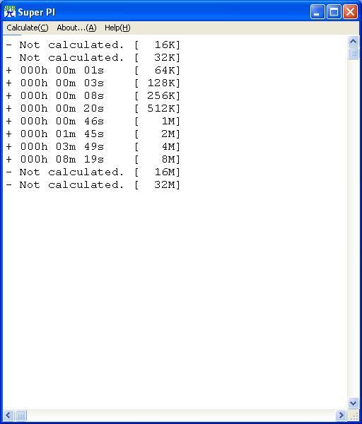

Jetzt habe ich SuperPi noch einmal vollständig laufen lassen und wie zuerwarten sehen die Werte nicht mehr ganz so rosig aus.
Dafür habe ich jetzt nochmal den Lüfter auf meinem TT Silent Boost K8 gewechselt (YS-Tech FD 1281253B-2A). Der neue Lüfter läuft auch bei der niedrigsten Spannung an, die die Lüfterregelung bietet. Im Idle-Modues (C&Q) sind die Temps im CoreCenter um 20°C gegen über dem AMD Boxed gesunken. Bei Full Load sind es immerhin auch noch um die 10 - 15°C (der Lüfter regelt im Gegensatz zum Boxed noch nicht hoch - gleiche Drehzahl wie im Idle-Zustand).
@Kabelsalat
Da stimmt was nicht bei Deinem Rechner.
1M sollten schon so 35s drin sein mit Deinem Prozzi.
Hast 1T eingestellt? Läuft der auf Dualchannel?
Ramtimings eingestellt?? Hast zu Beginn mal im Bios
Optimale Settings geladen??
Meine Erklärung wäre der Ram: In meiner Sig steht zwar 1024MB Ram (2*512MB), aber einer der beiden Riegel ist laut Memtest defekt. Umtausch ist in die Wege geleitet, zieht sich aber in die Länge (E - B u g hat heute die Annahme verweigert - Angerufen und die Antwort: Kann ich mir nicht erklären...). Demnach läuft der Rechner im Moment mit 512MB Ram ohne DualChannel.
Ich hoffe/denke es liegt daran. Kannst du das bestätigen!?
/edit: Bios-Einstellungen von Hand vorgenommen. Auch die Ram-Timings... sind OK.
