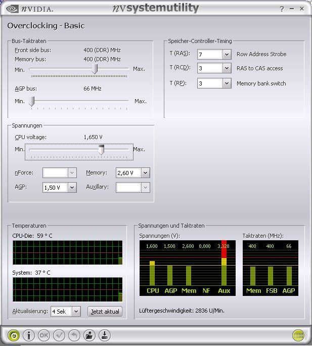

Du musst auf den Knopf rechts unten drücken! Dann klappt sich die Temp- & Voltage-Anzeige aus (s. Anlage).
hm habe die neue nForce_system_utility_1.08.5.exe geladen aber da kann ich nichts aufklapen oder rechts klicken das die temps so wie bei dir komen da ist nix
hmm, echt nicht?
komisch.
was passiert, wenn du auf den knopf rechts unten in der ecke drückst? der mit den komischen linien. wird er grün, wenn du mit der maus drüberfährst?
Meine Version heißt 1.08.05 und is - glaub - noch die Neuste.
Dennoch hatte ich die Temp- und Volts-Anzeigen auch in der ersten Version schon!
Hast du mal nach deinem BIOS geschaut? Evtl. wirkt nen Update nämlich Wunder!
