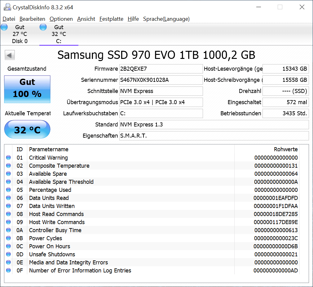

Mh, bin grade dabei den Kühler zu wechseln bzw, erst mal kurz die CPU aufwärmen damit der Boxed Kühler überhaupt heruntergeht :) Wurde dabei dann gleich mal wieder von der Windows Repair Option beim Booten begrüßt. So ganz prinzipiel, scheint er ein wirkliches problem mit meiner Samsung 970 Evo zu haben. Hab jetzt mal ein Screenshot der Smart werte gemacht. Für mich sehen die aber alle in Ordnung aus, möchte aber mal andere Meinungen dazu hören.

Falls es noch jemanden interessiert, die Werte der SSD sind mit den neuen AMD Chipsatztreiber heute etwas besser geworden. Bzw, lesen ist besser, schreiben ist dafür minimal schlechter. Die Zugriffszeiten sind bei beiden aber besser geworden. Was nun auf jeden Fall auffällt, die CPU wird ausgelastet beim Lesen. Mit den alten Chipsatztreiber war das irgendwie nicht wirklich der Fall gewesen.
