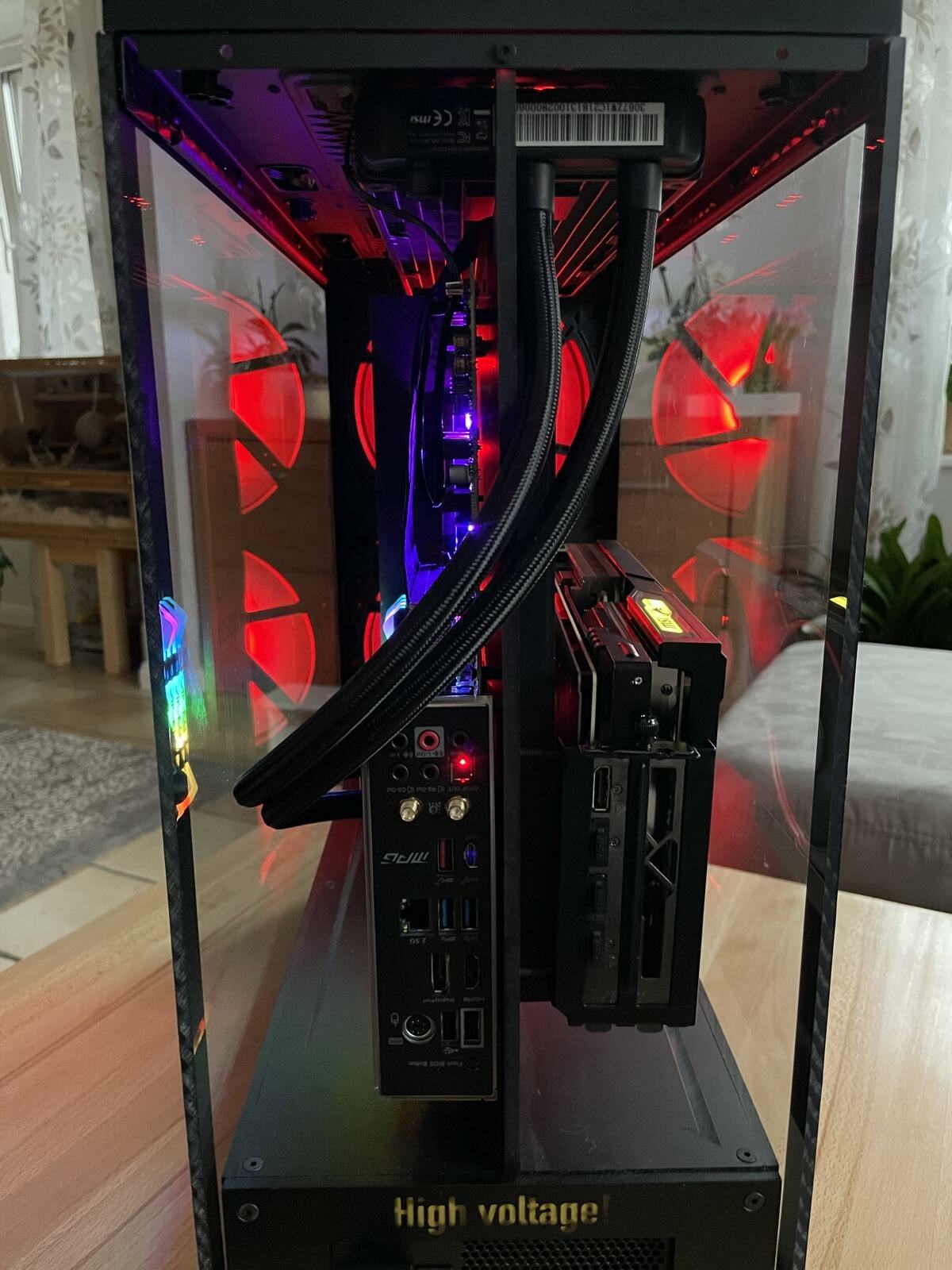

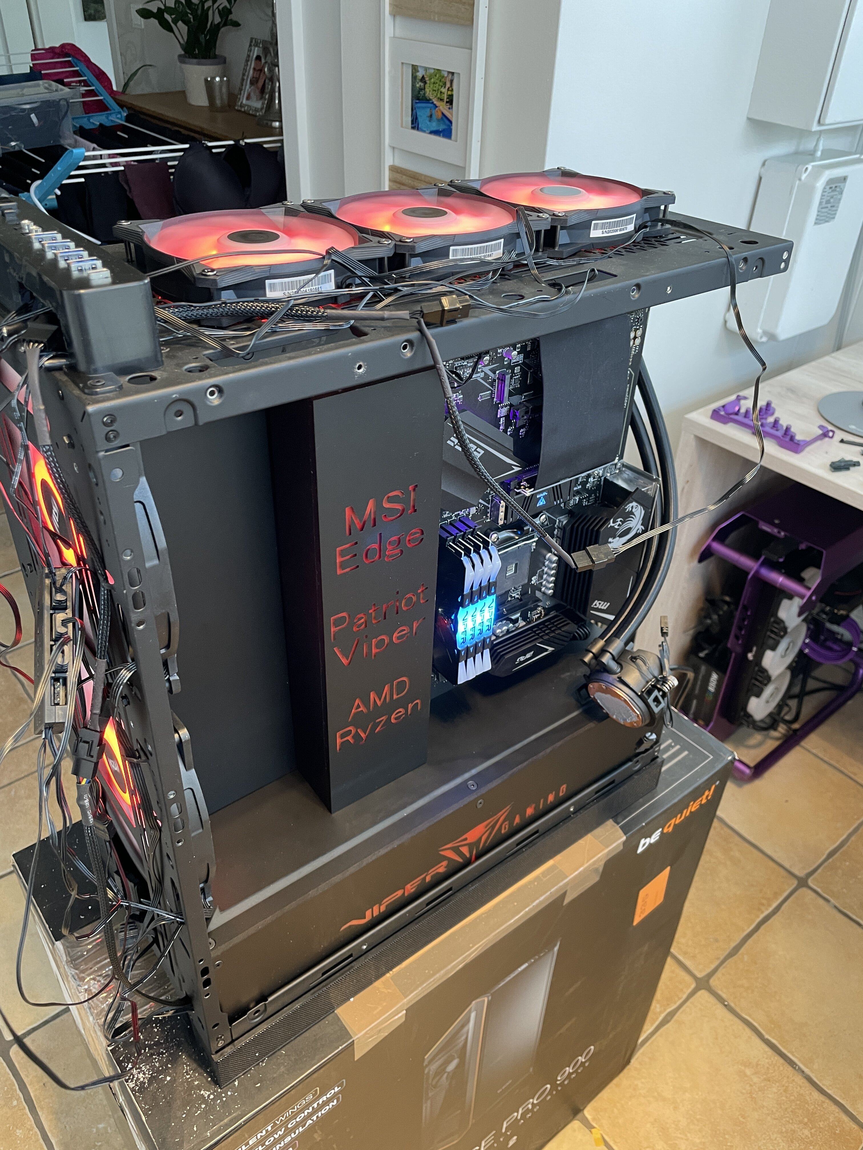

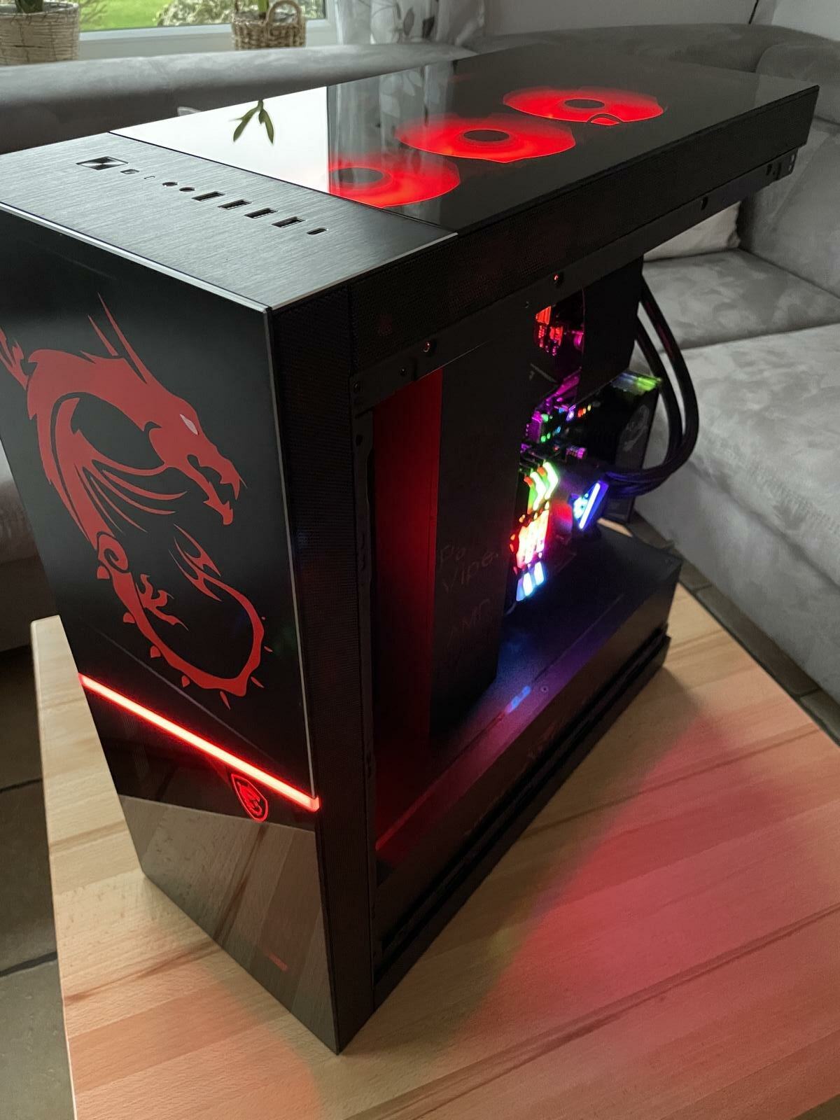

Um ehrlich zu sein wusste ich es auch nicht so genau, ein "Open" Frame Conzept schwebte mir vor, nun ja fast wäre es eins geworden :) schaut aber selbst. (Die Mod ist fast fertig, ich reiche die Bilder jetzt nach und nach, nach)

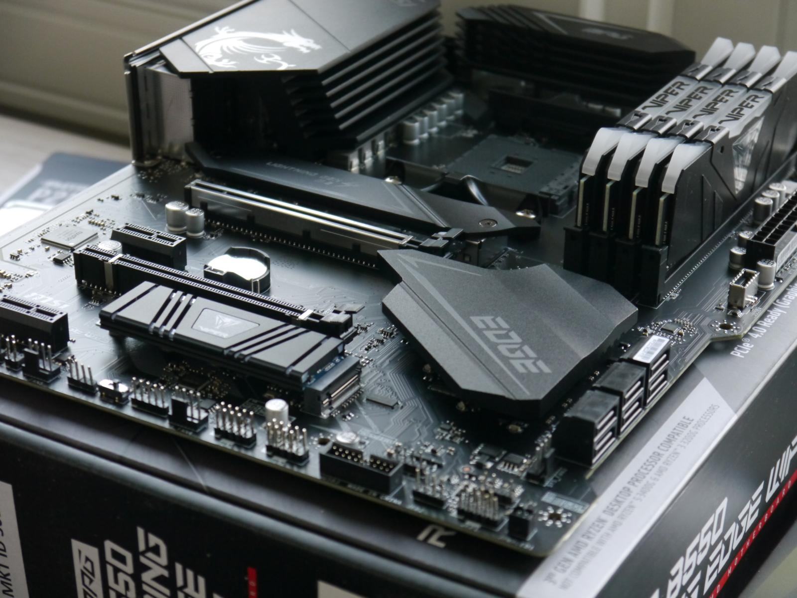

  1. MSI B550 Edge Gaming Wifi Mainboard​
  2. MSI 5700XT Gaming X GPU​
  3. MSI Sekira Case 500X Case​
  4. MSI MAG Core Liquid 360R AIO​
  5. MSI MAG A650GF Netzteil
  6. Patriot Viper VPR100 PCIe m.2 RGB 1TB SSD
  7. Patriot P210 1TB SSD​
  8. Patriot Viper 4 x 8GB DDR4 PC 3600MHZ

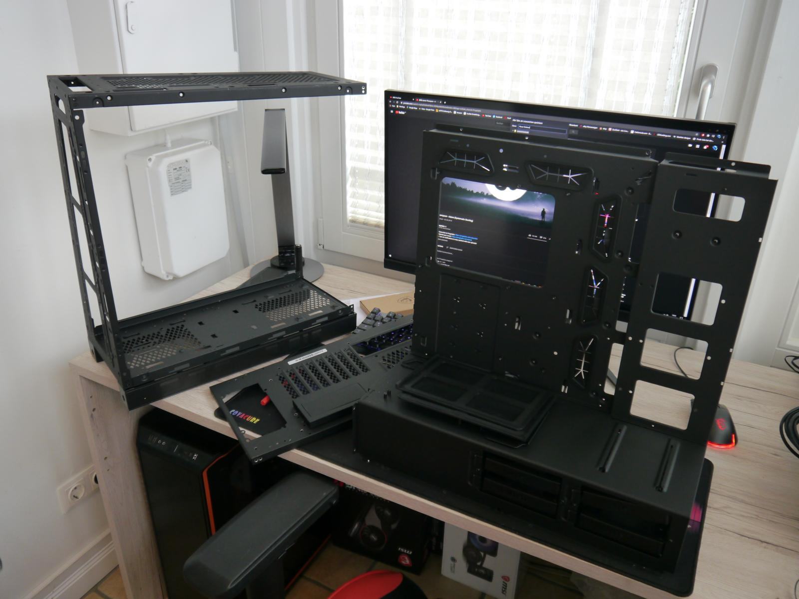

Die ersten Bilder vom Anfang.

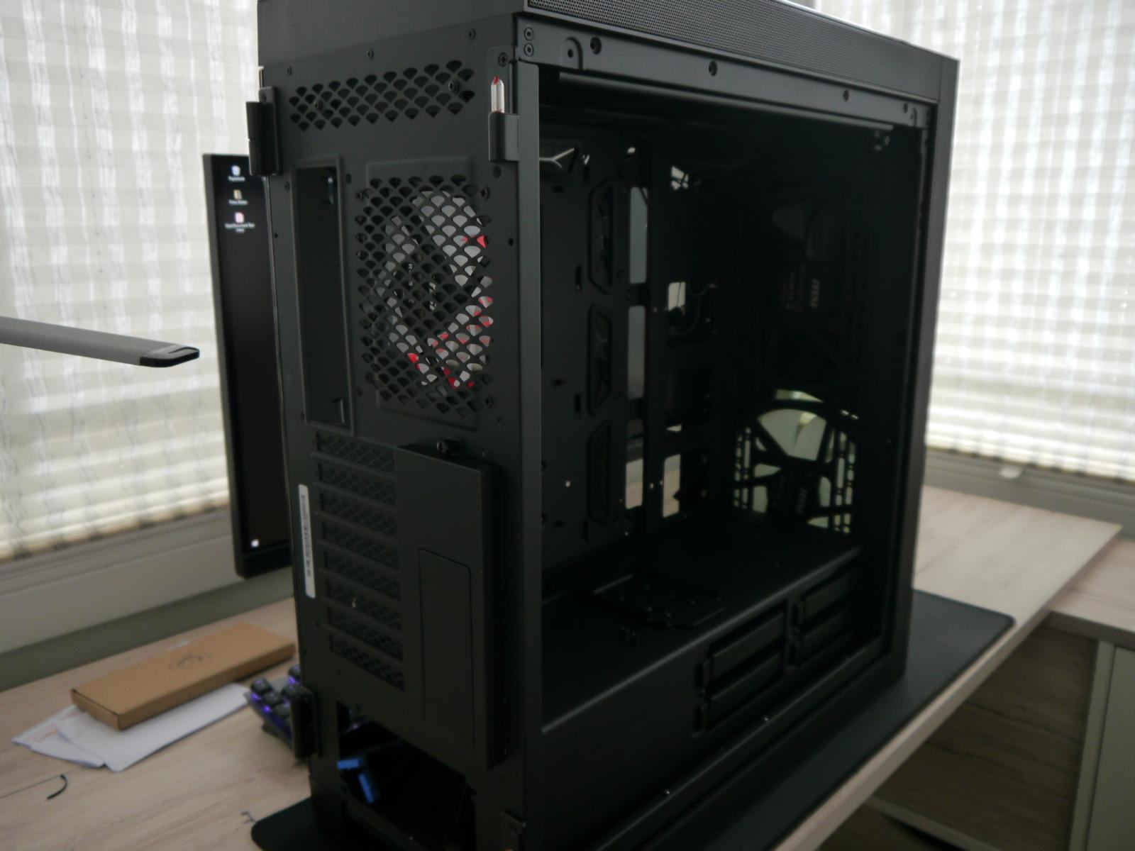

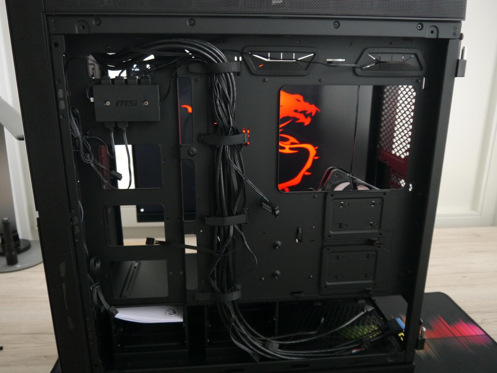

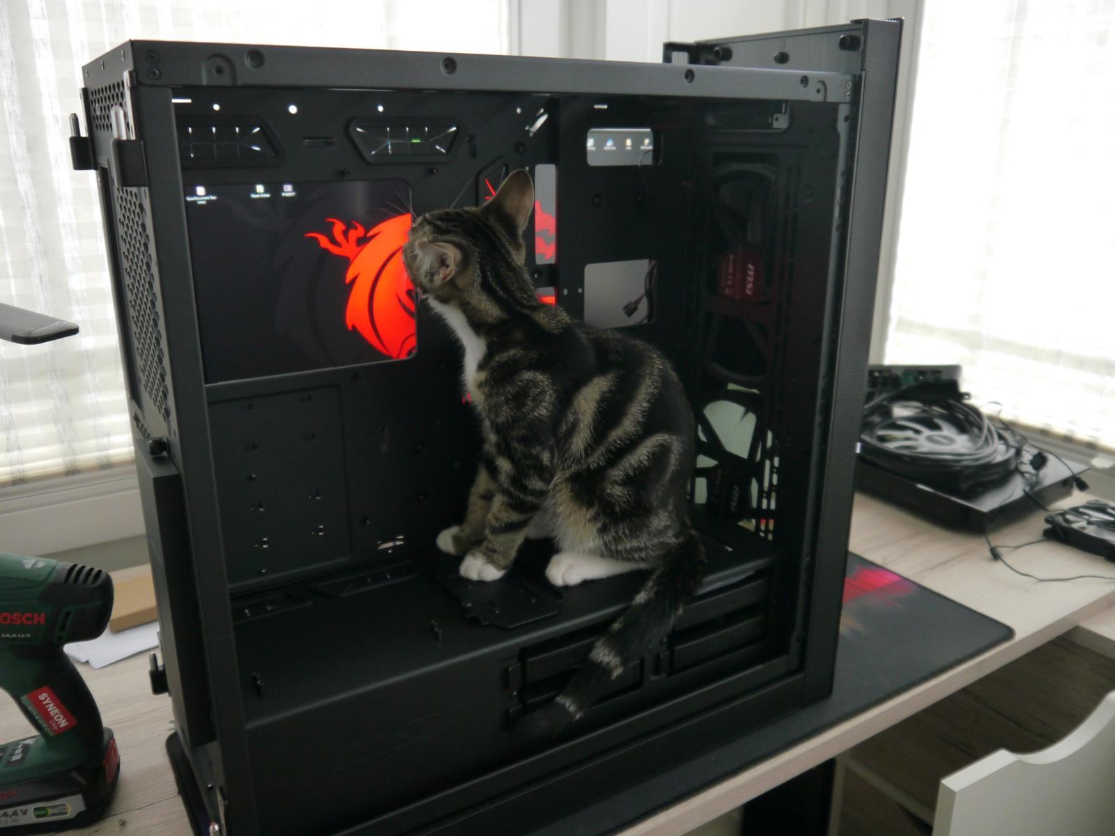

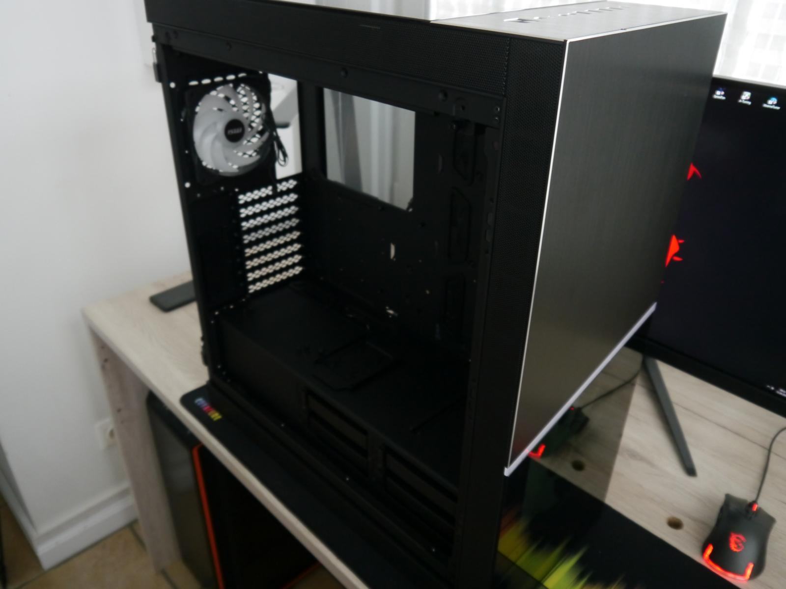

Das Sekira500X ist ein wirklich sehr gutes, durchdachtes und stabiles Case. Wer viel Platz sucht mit 200mm Lüfter im Deckel und in der Front ist bei dem MSI Case genau richtig.

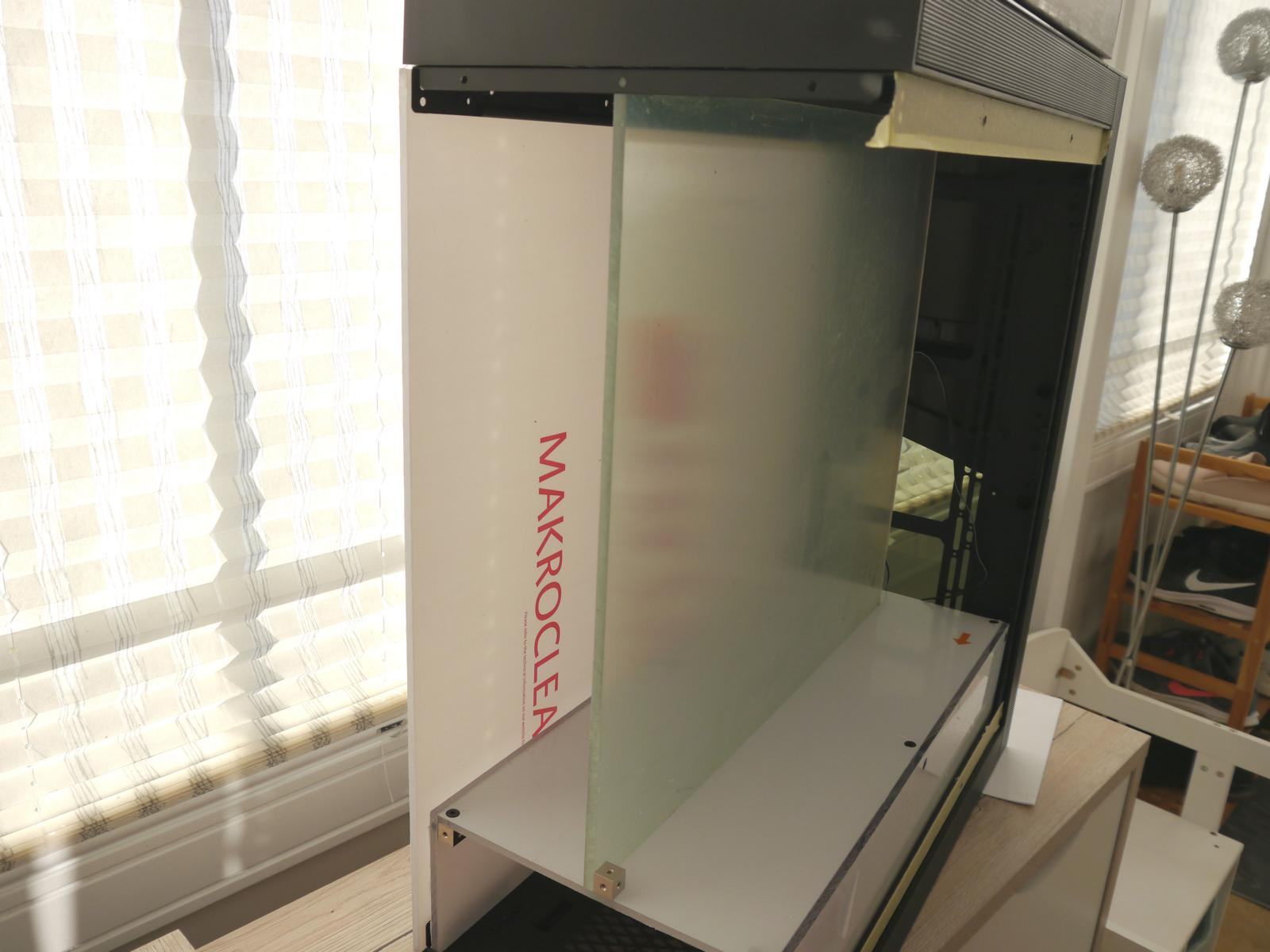

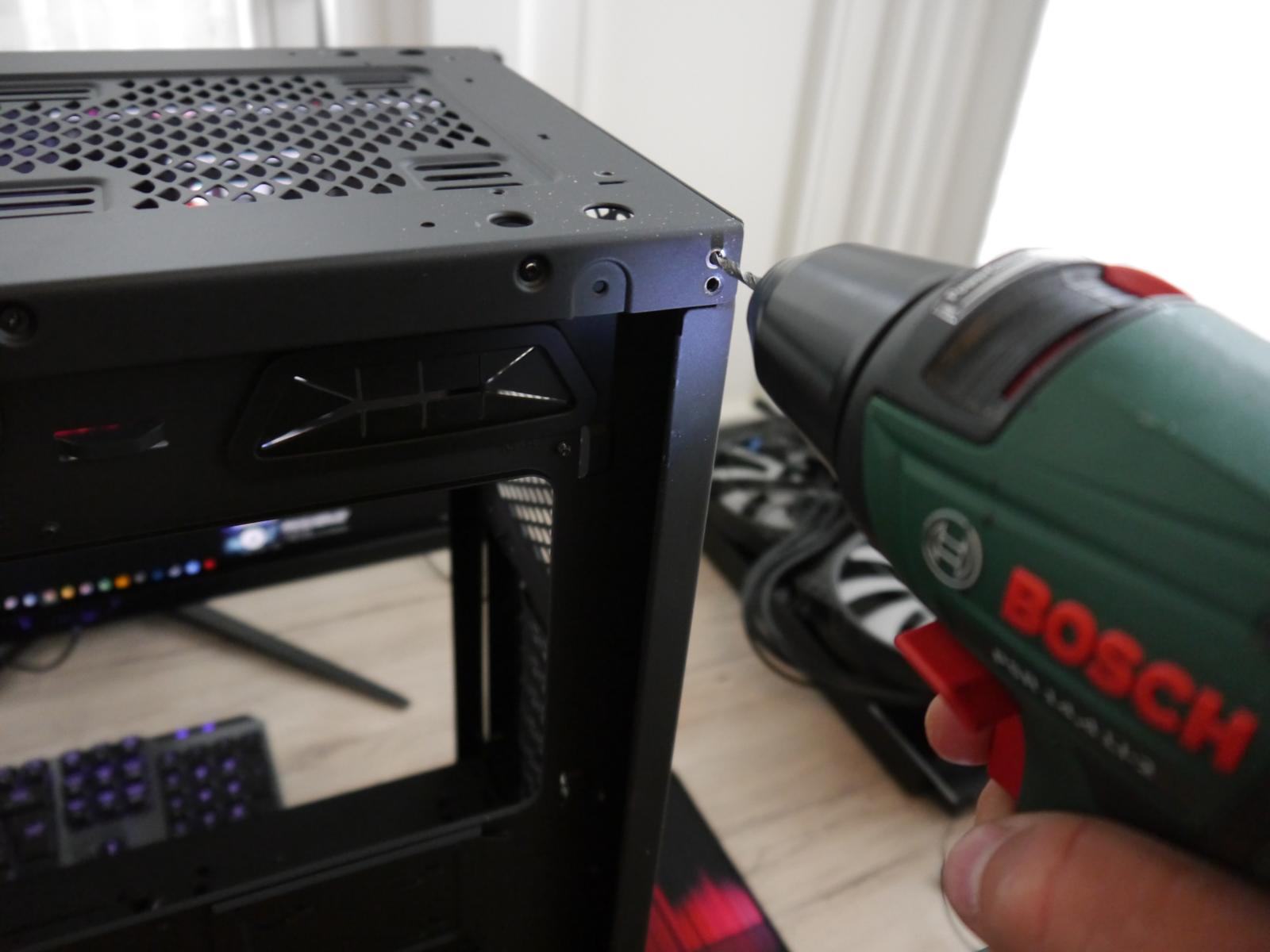

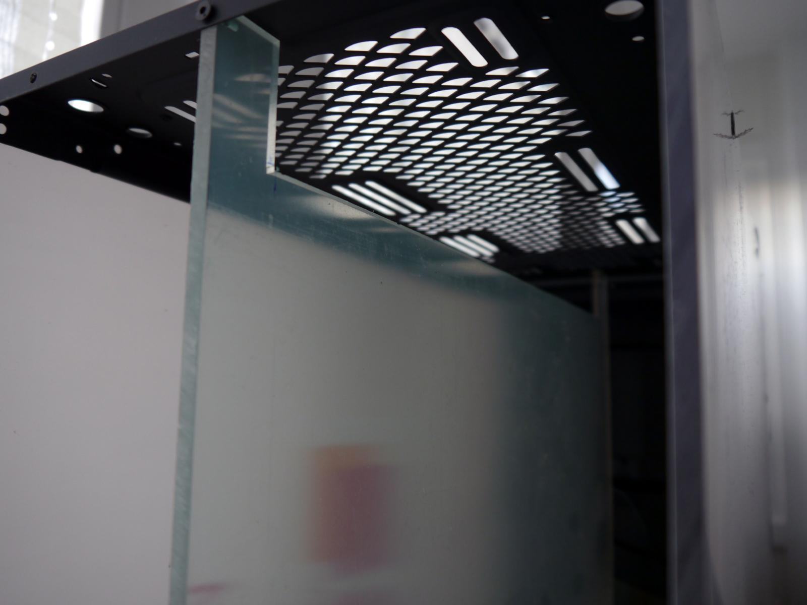

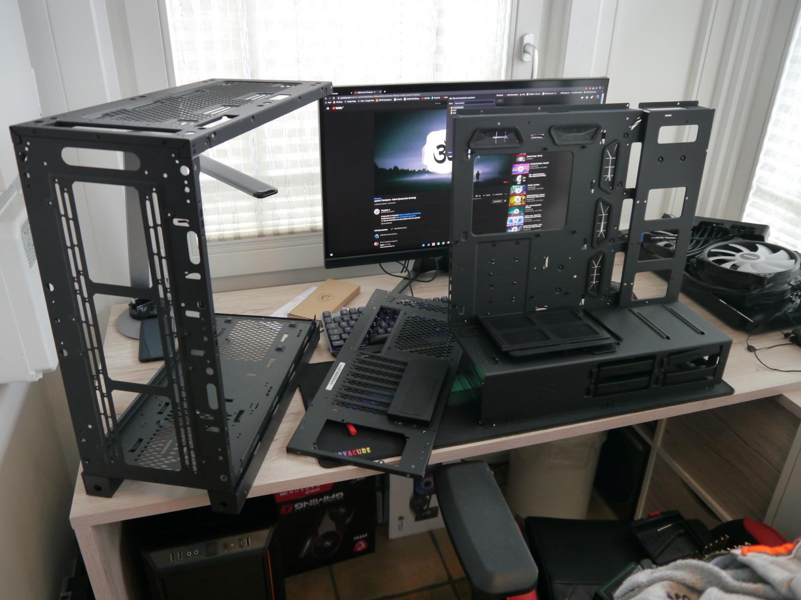

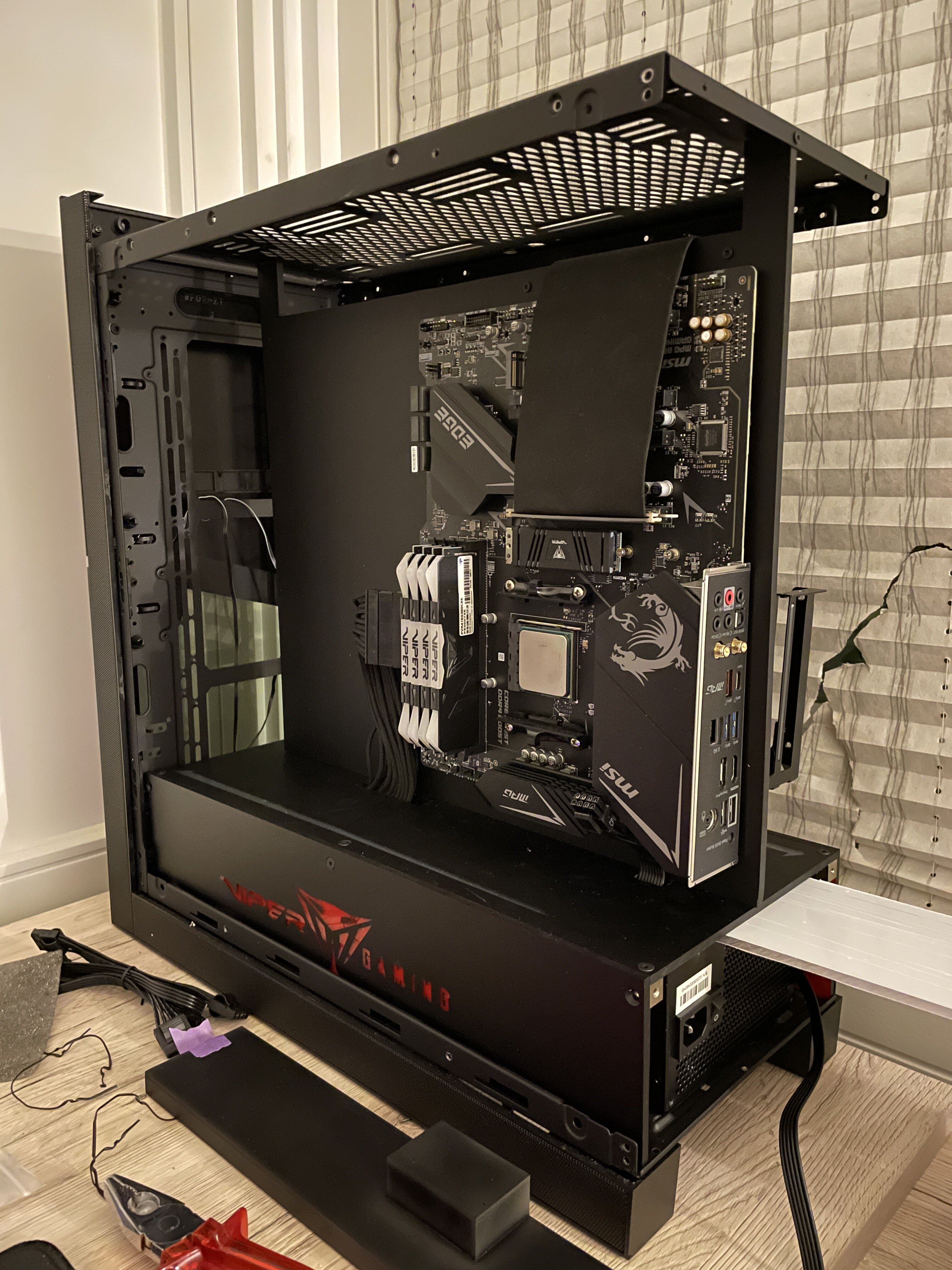

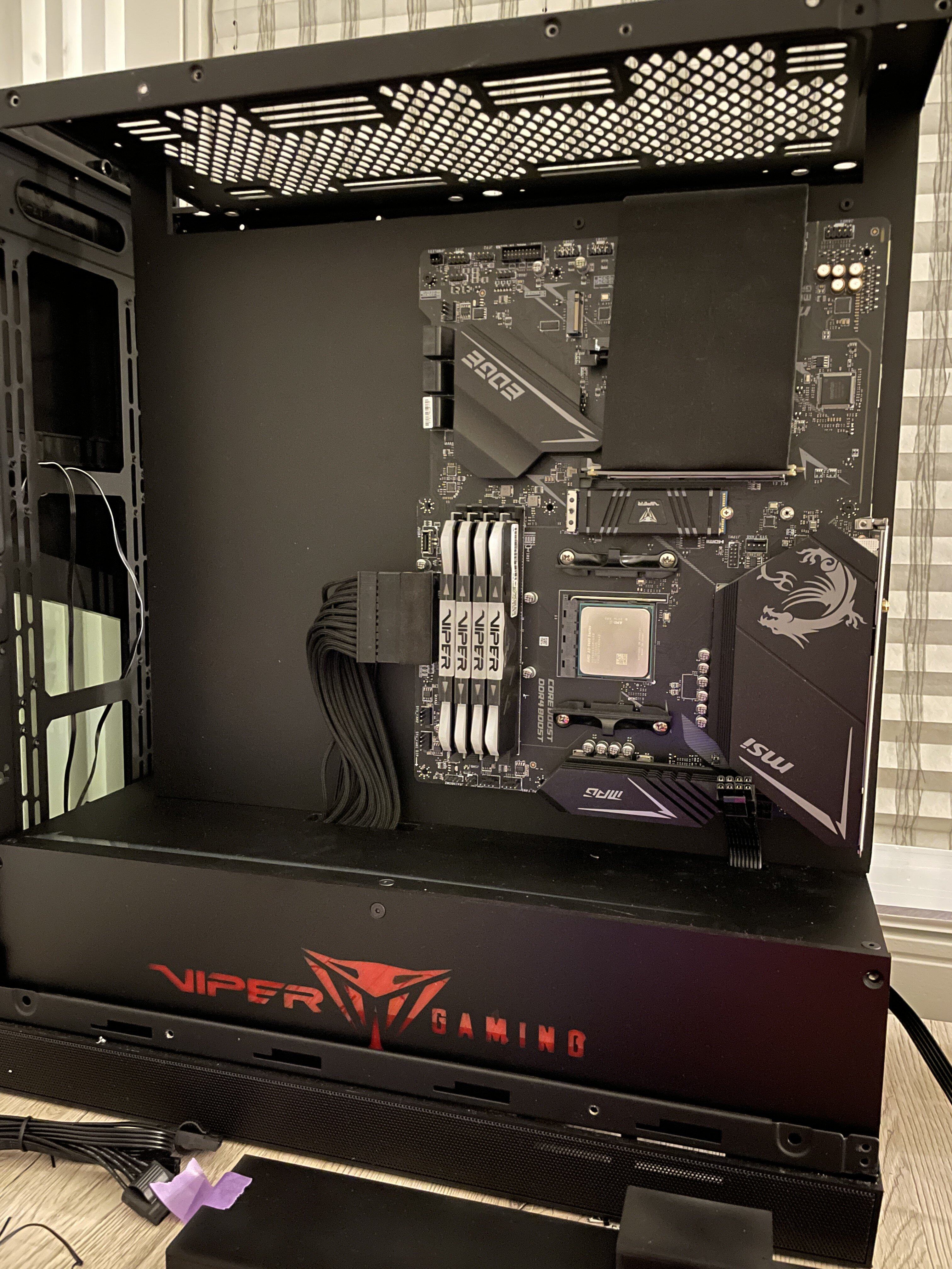

Und dann ging es auch schon los mit dem Zerlegen von dem Sekira. Bis auf Drei Seiten von dem Case blieb nicht mehr viel übrig ;)

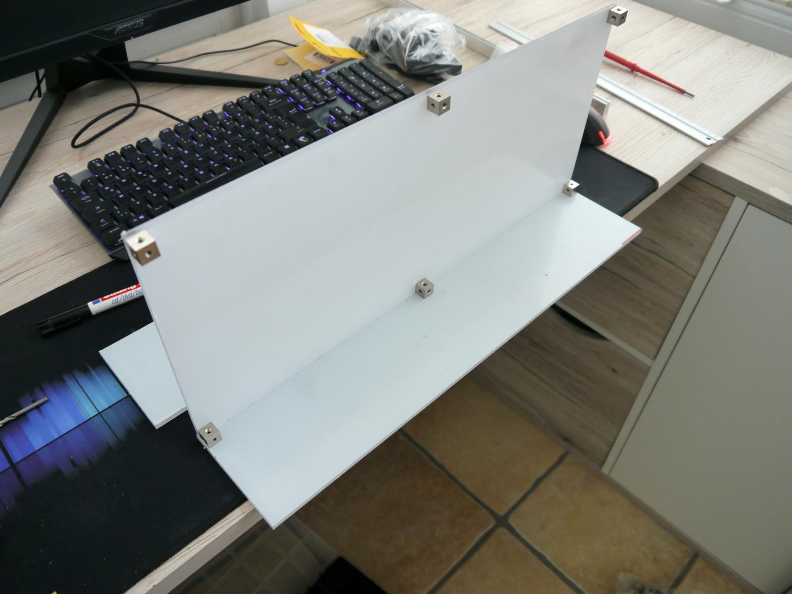

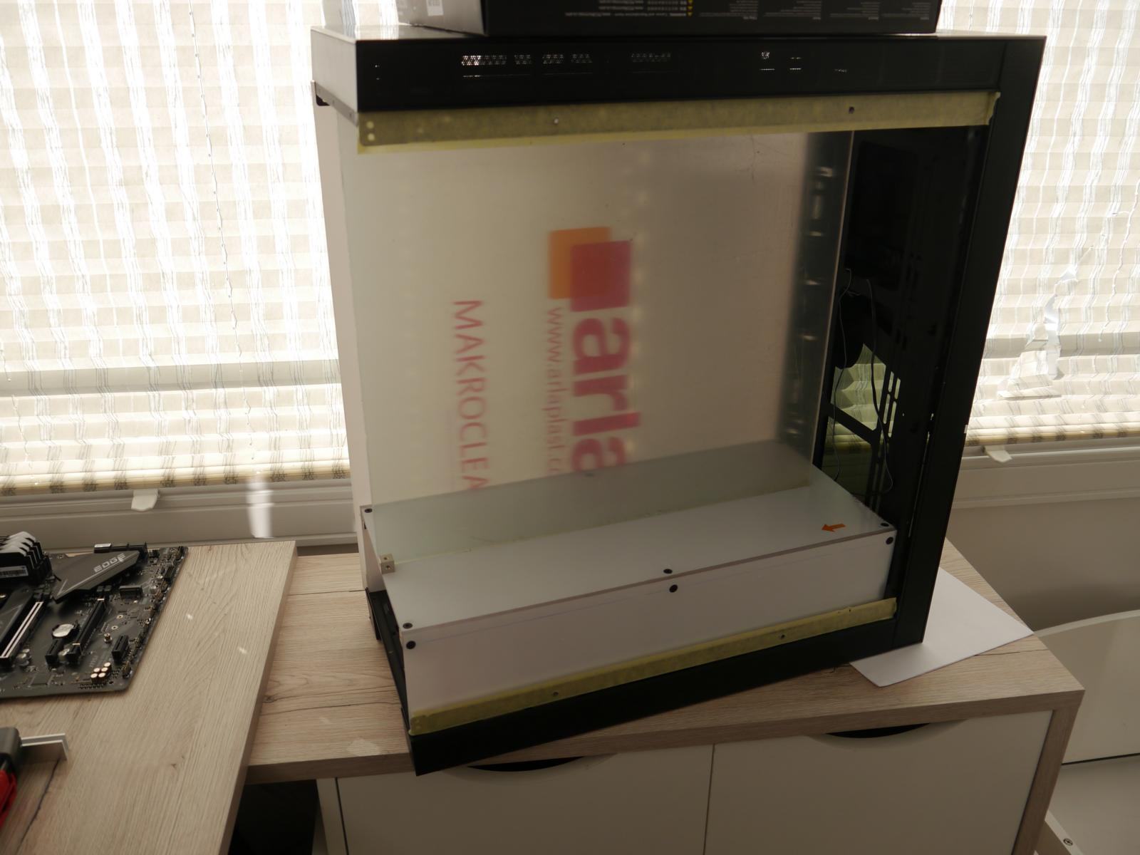

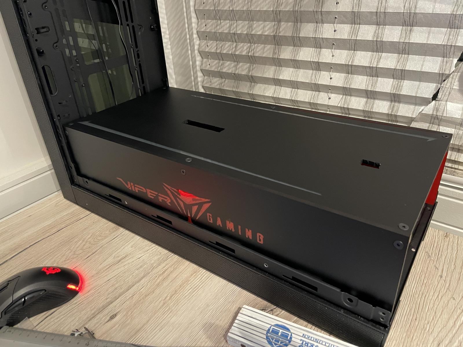

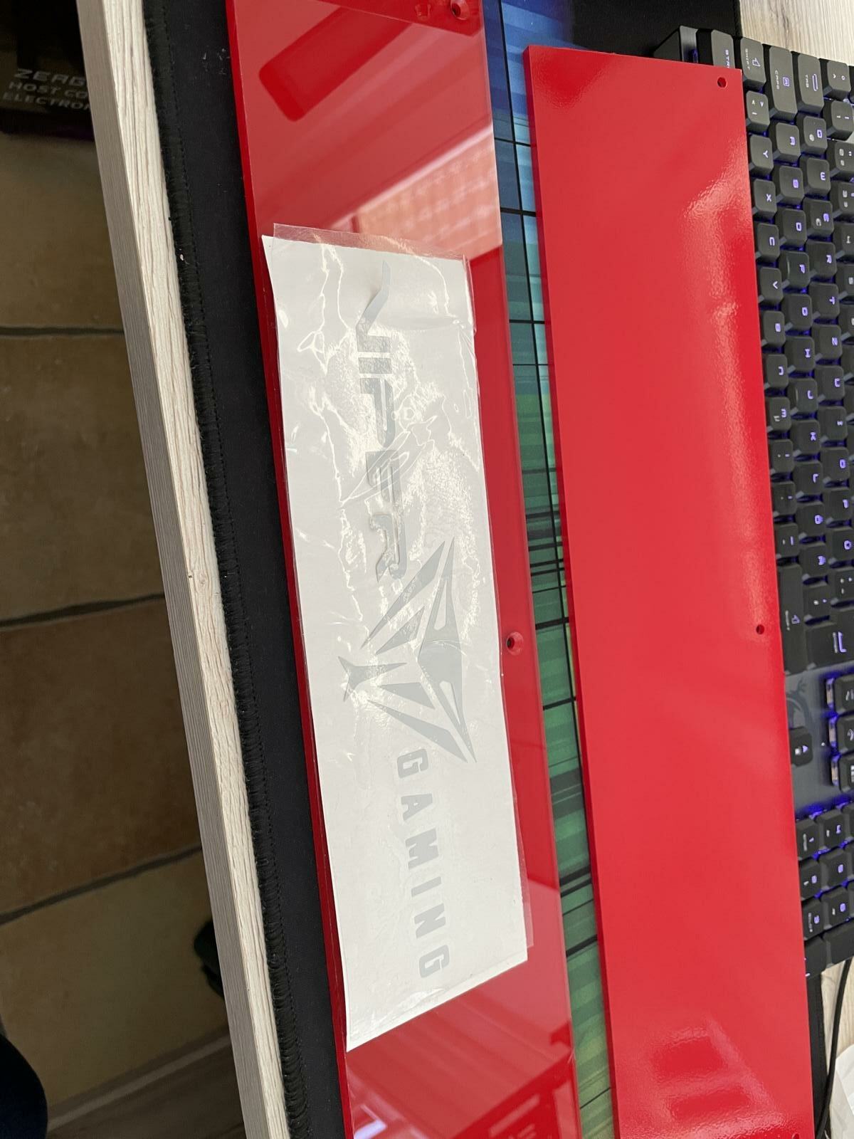

Die PSU Abdeckung so wie alle anderen Pelxiglasteile sind auf 5mm starken Material. Hier habe ich mich dazu entschieden die einzelnen Teile zu verschrauben und nicht zu kleben.
Somit kommt man später auch noch einmal an das Netzteil um vielleicht etwas um zu stecken.

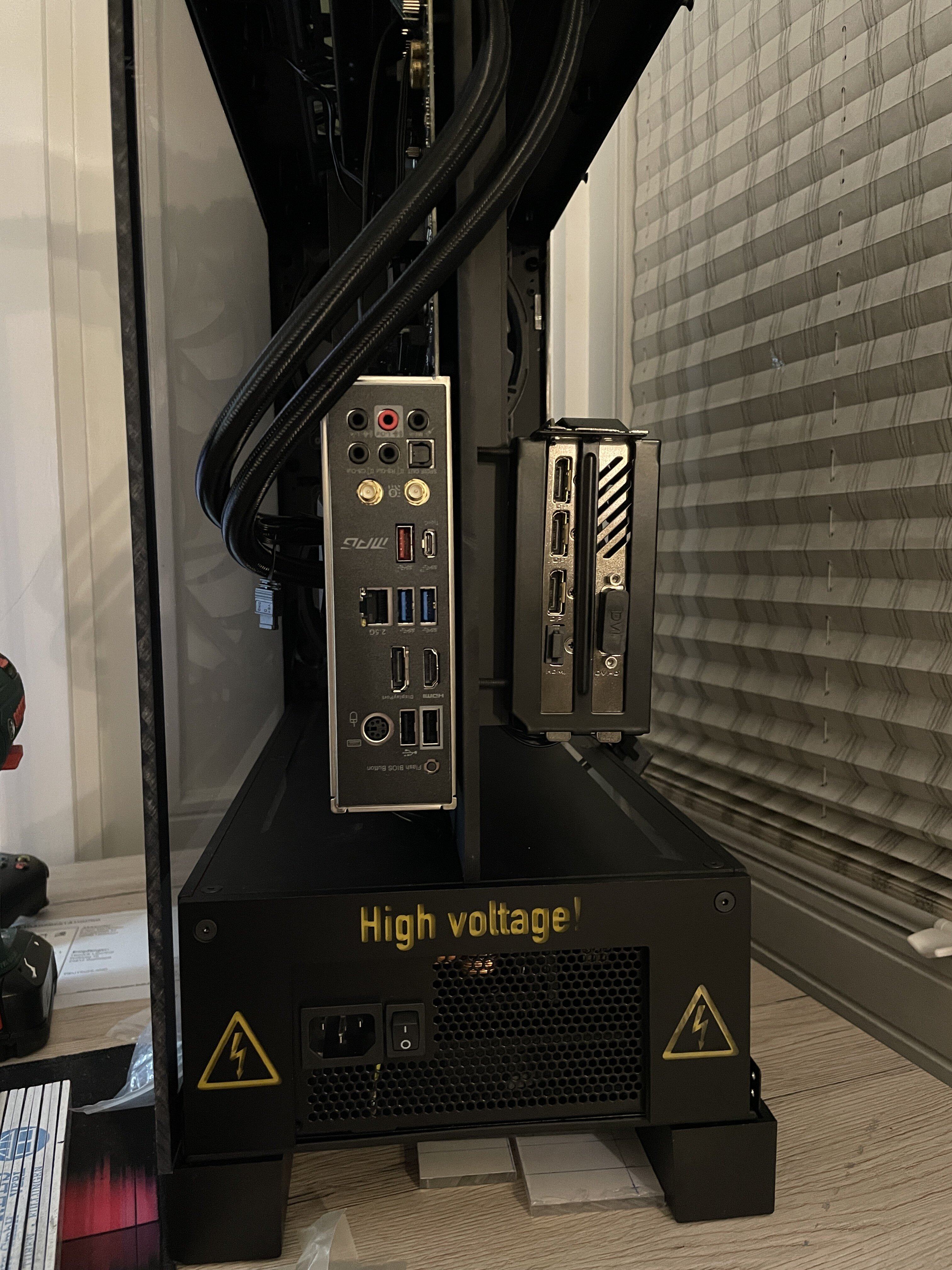

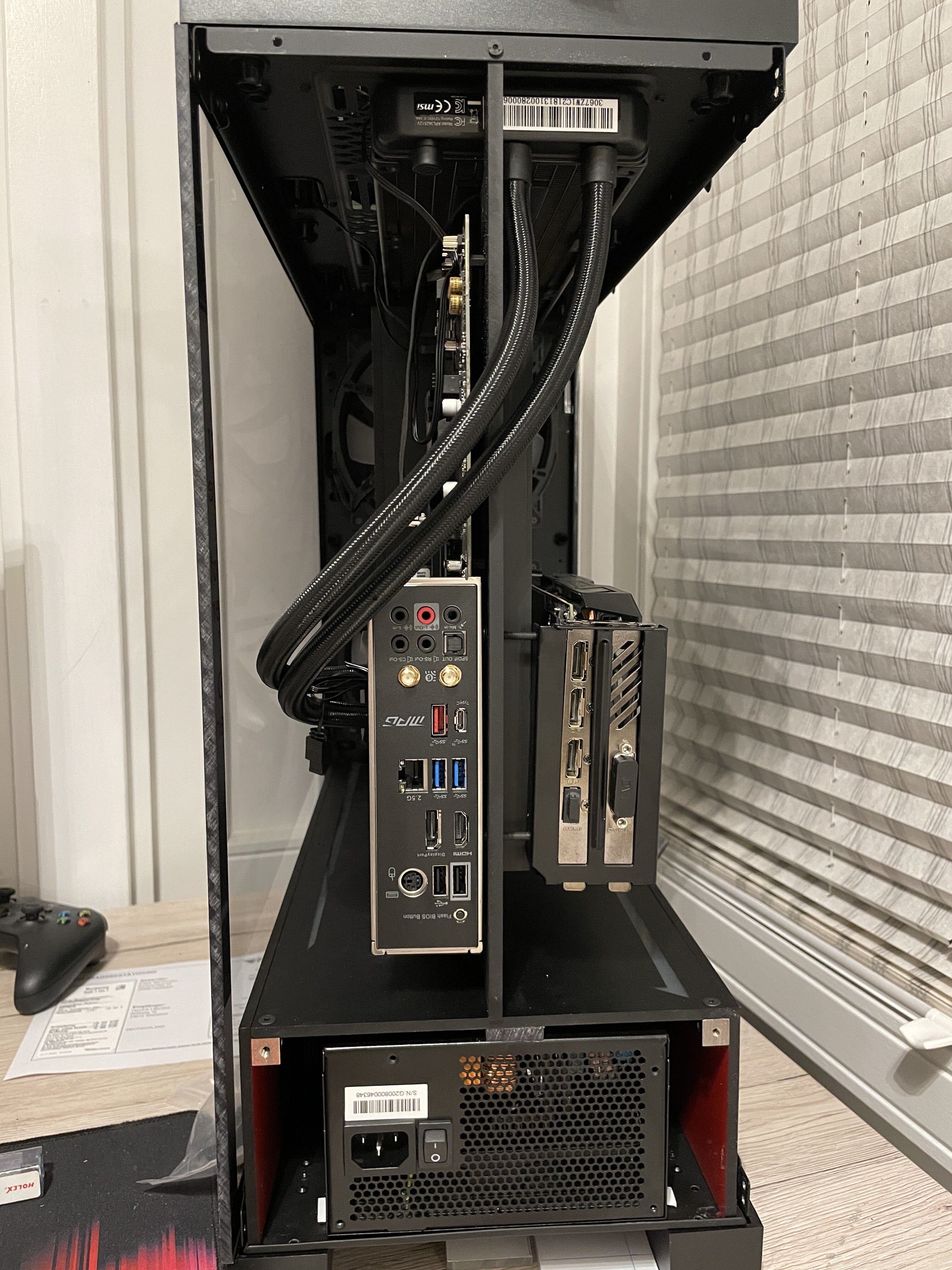

Das Mainboardtry sitzt genau in der Mitte oberhalb der PSU Abdeckung und wird oben mit dem Gehäuse verschraubt
Die Aussparung dient später dafür das der 360mm Radiator der MSI MAG Core Liquid 360R AIO seinen Platz findet.

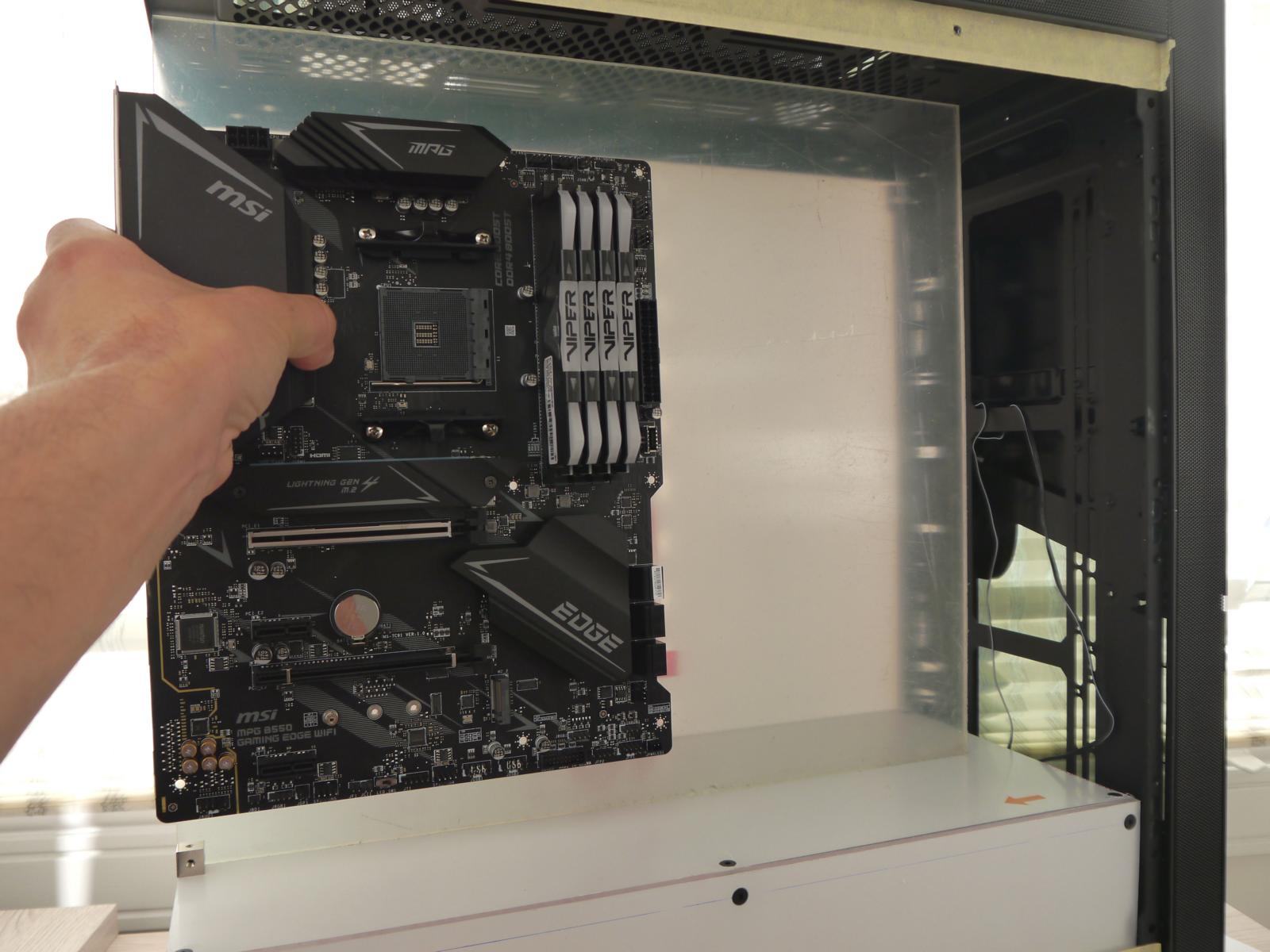

Das Board sollte eigentlich erst so eingebaut werden. Nur wären da einige viele Probleme gewesen.
Verlegung des Riserskabel, 8Pin CPU Anschluss und so weiter.
Die Lösung aller Probleme folgt unten :)

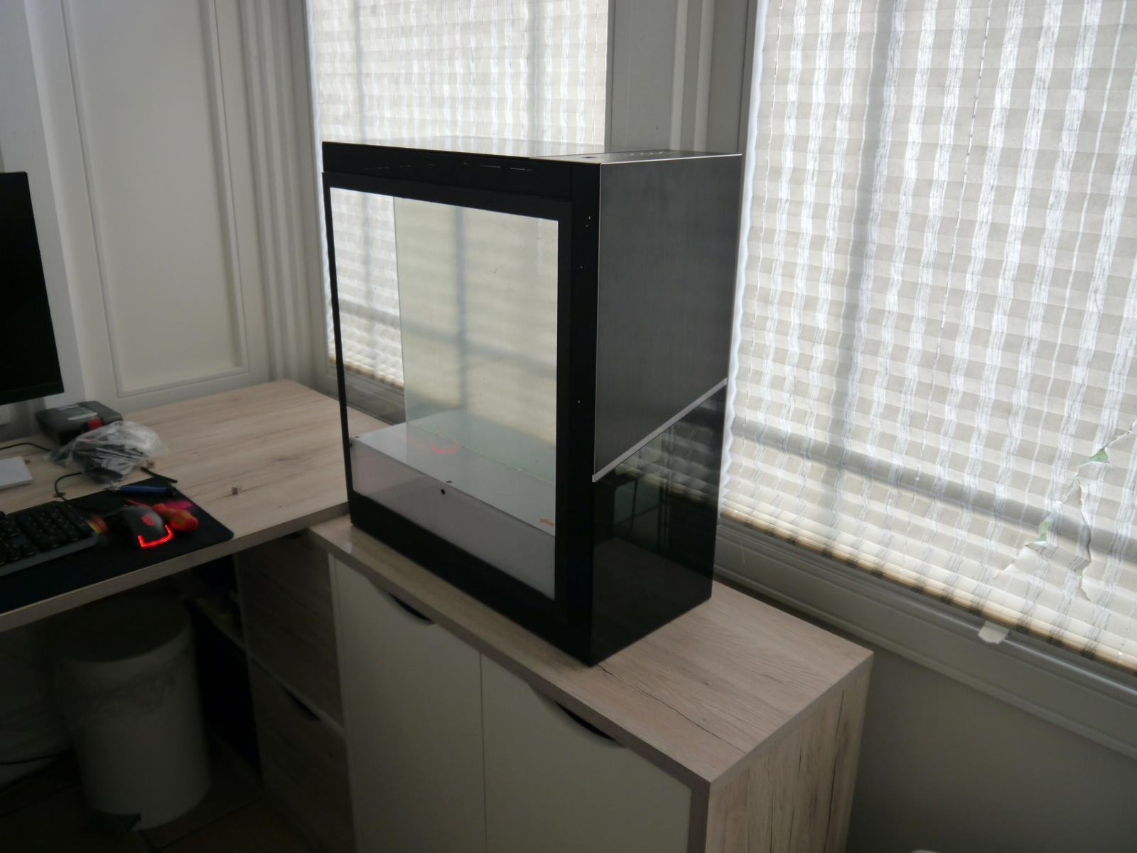

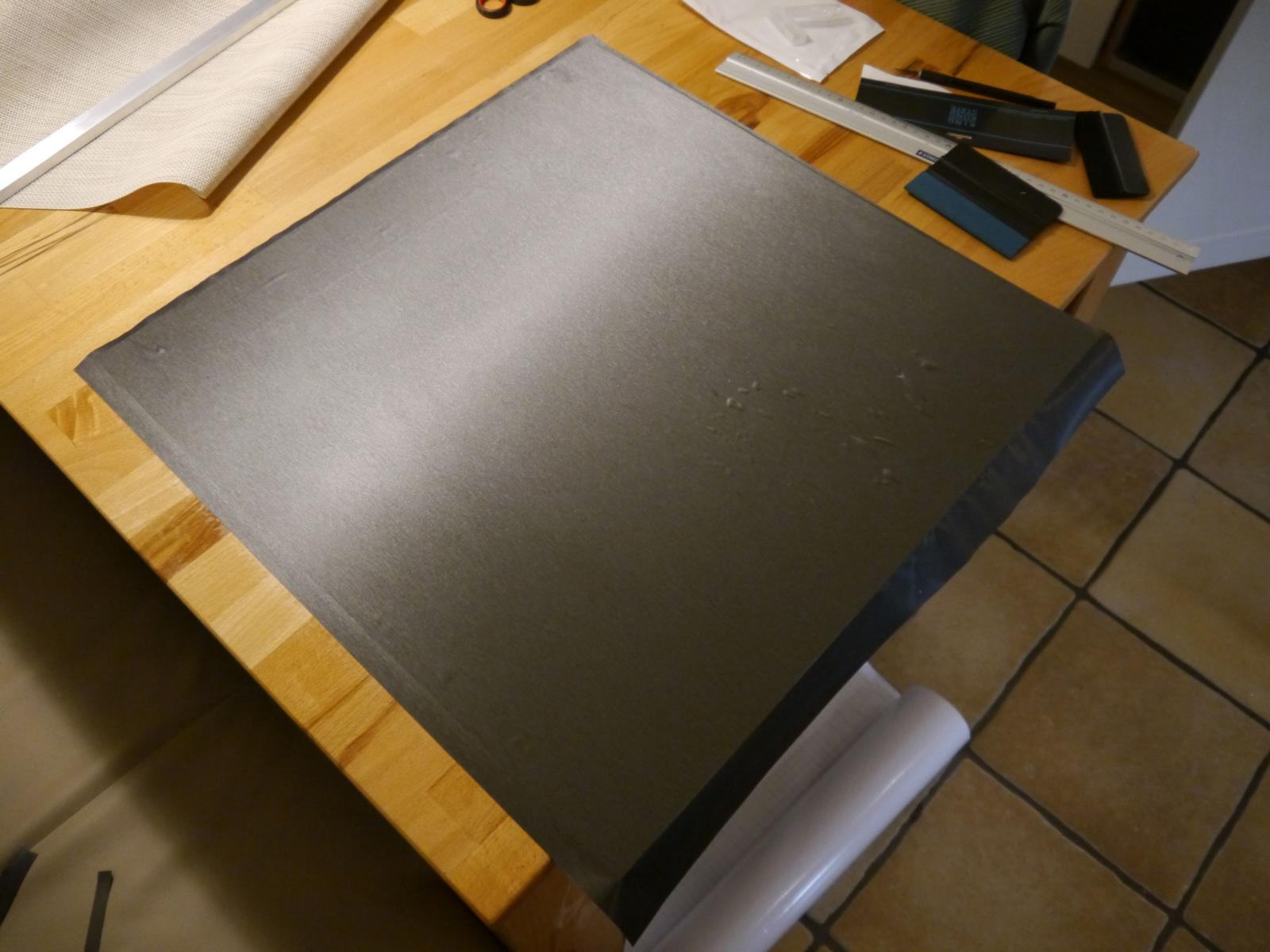

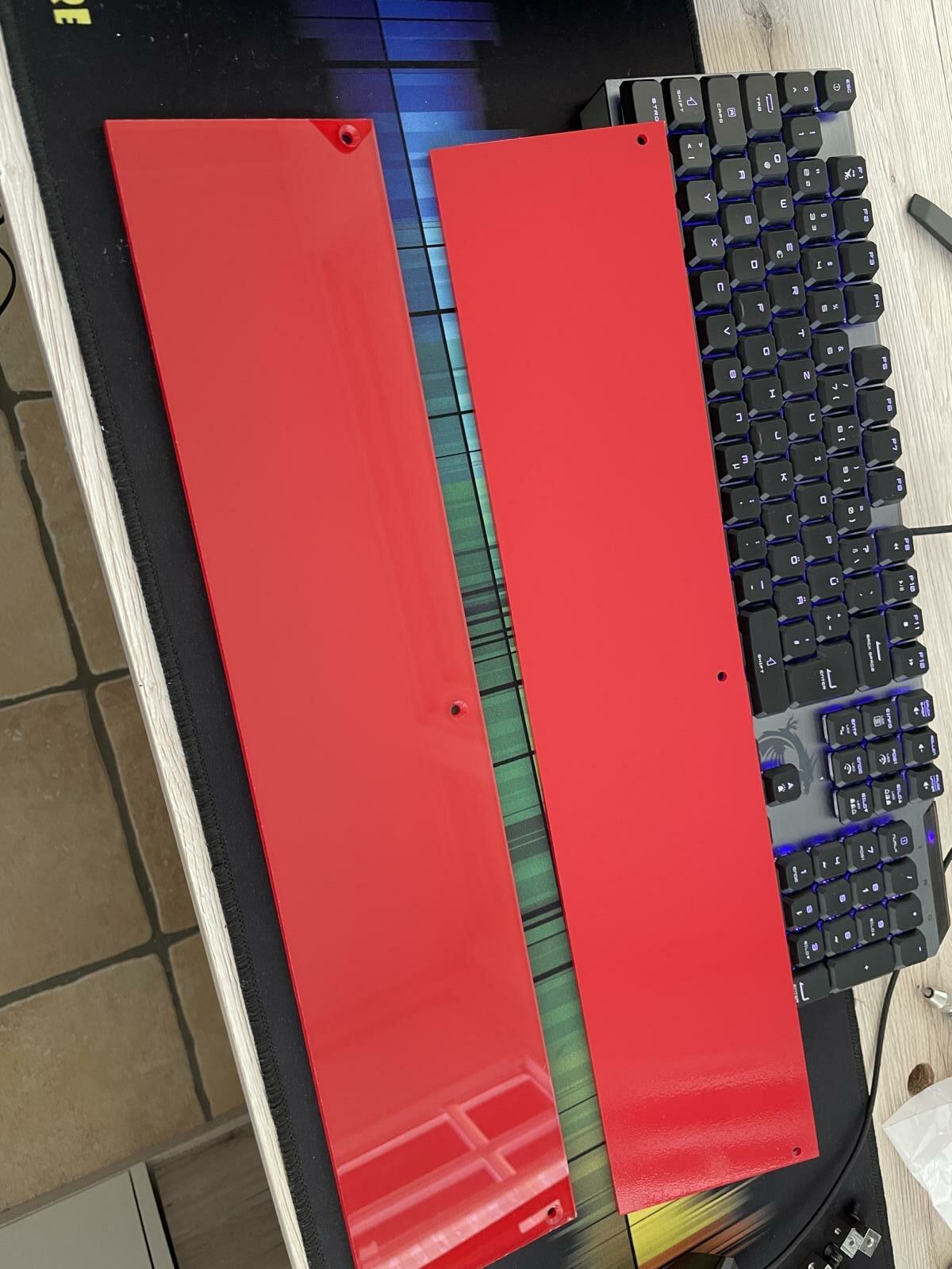

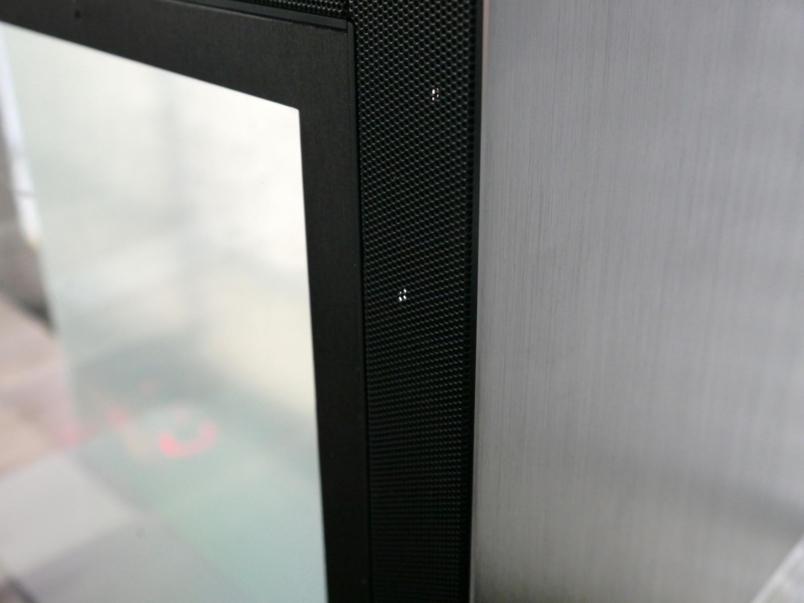

Als nächstes habe ich die Seiten foliert. Die Folie hat die originale Optik von der Front(Aluminium gebürstet).

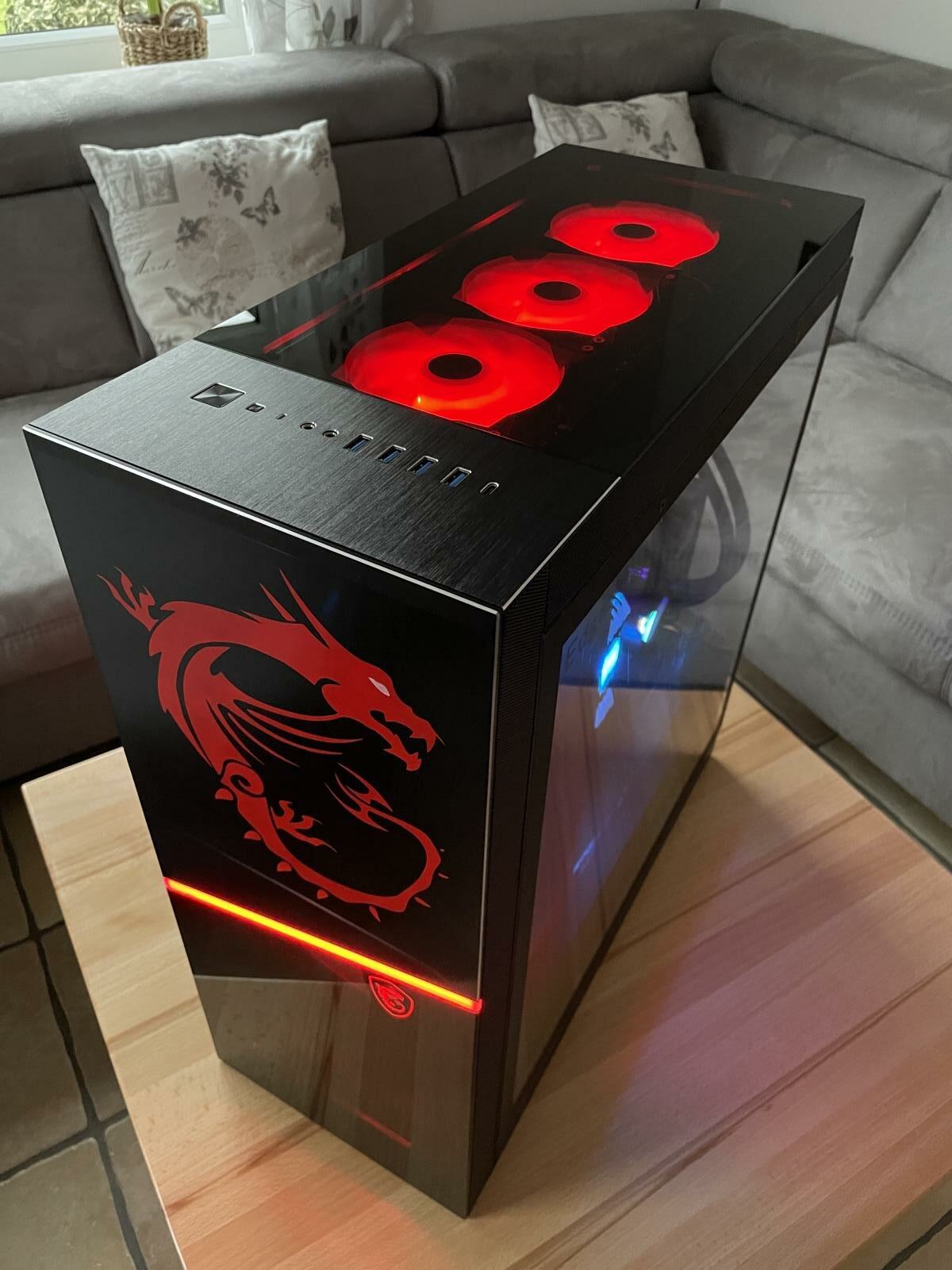

Und so sieht das ganze montiert aus. Die Seitenteile werden durch 4 x M5 Senkkopfschrauben gehalten.
Hey Crownt,
sieht gut aus bislang, ich bin gespannt wie es weiter geht :) Ich habe gesehen, dass du auch die Gewindewürfel für deine Konstruktion benutzt. Magst du mir verraten woher du die beziehst? Ich bin auf der Suche nach einer guten Quelle, die auch an Privatkunden verkauft und keine Mondpreise aufruft...
Hey Crownt,
Hey Eibarto_90,
vielen Dank das es dir bis hier gefällt :)
Ich habe die Würfel hier gekauft :
Würfel
oder
Würfel
Leider sind die Würfel echt teuer :(
Super, danke! :) Ja gerade weil die Würfel so teuer sind dachte ich ich höre mich mal um, ob es eine "Geheimquelle" gibt :d

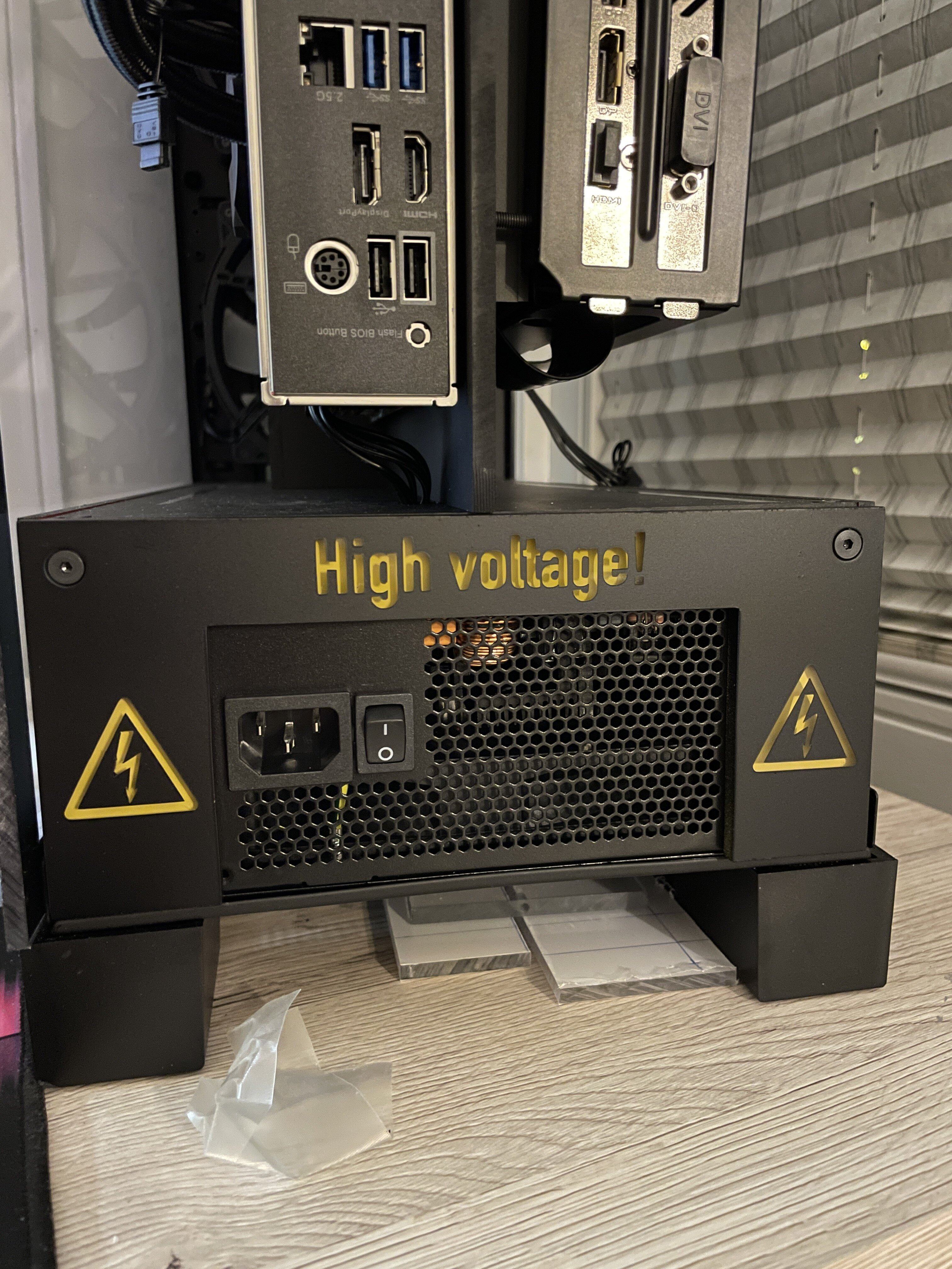

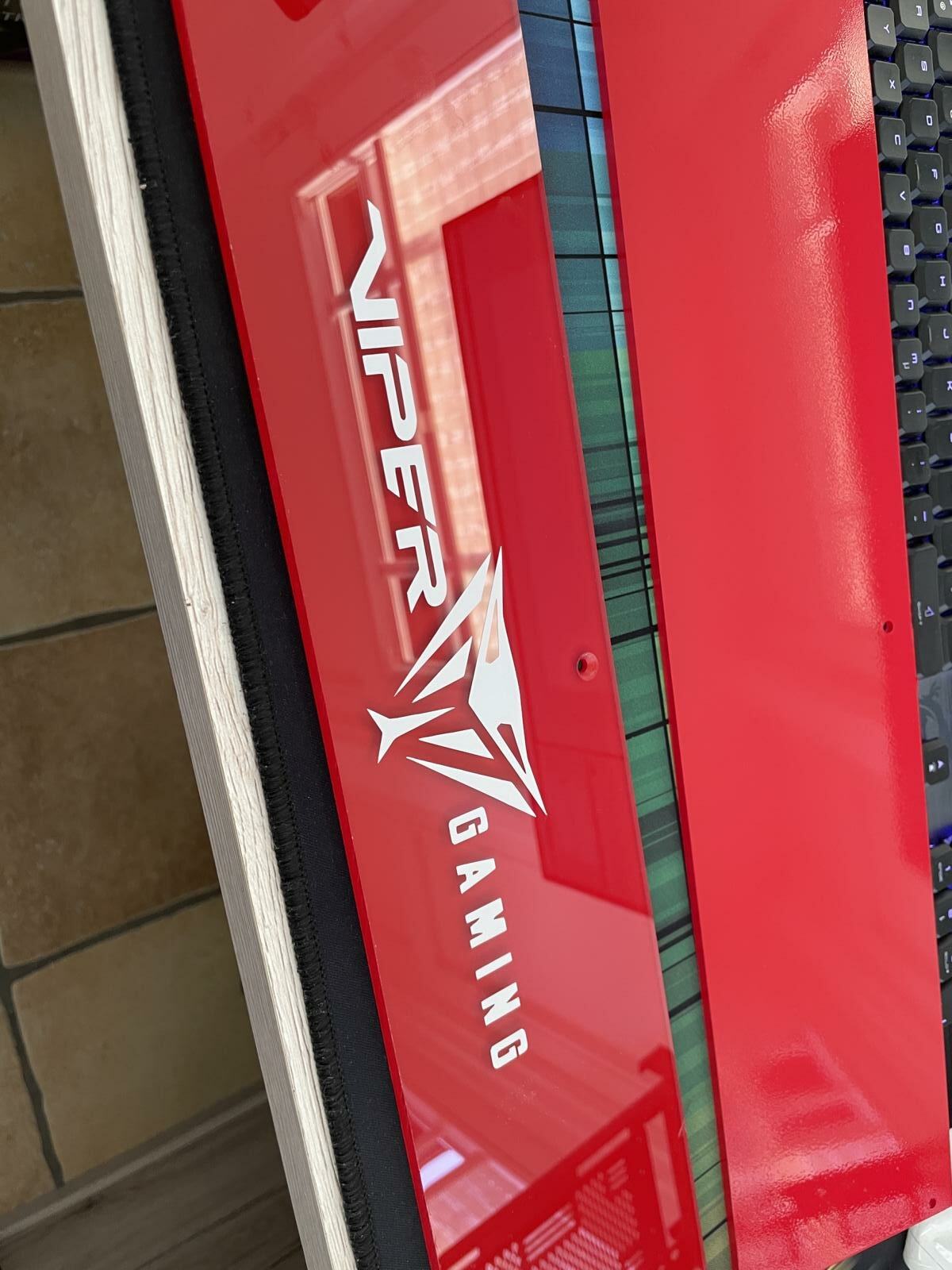

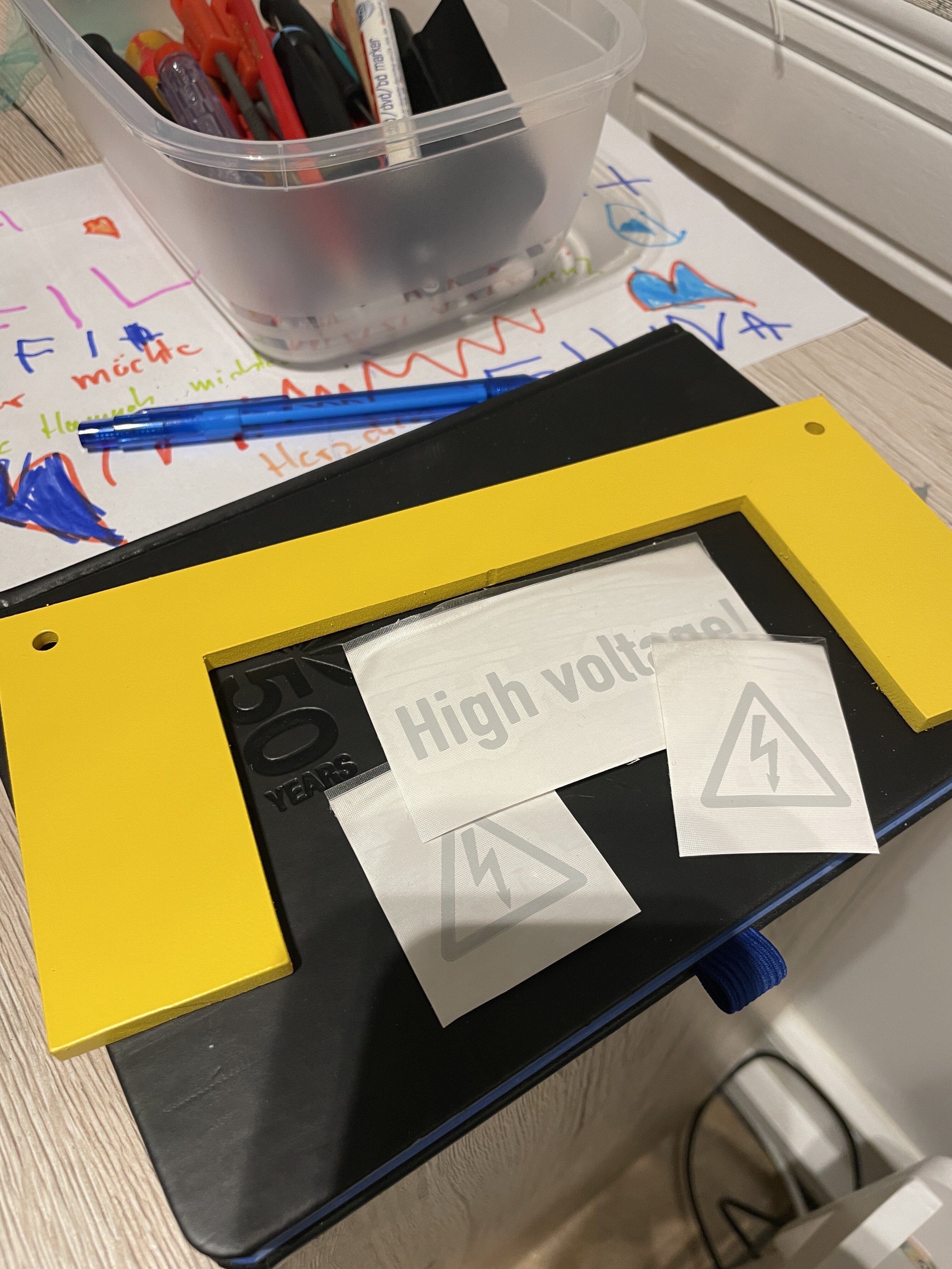

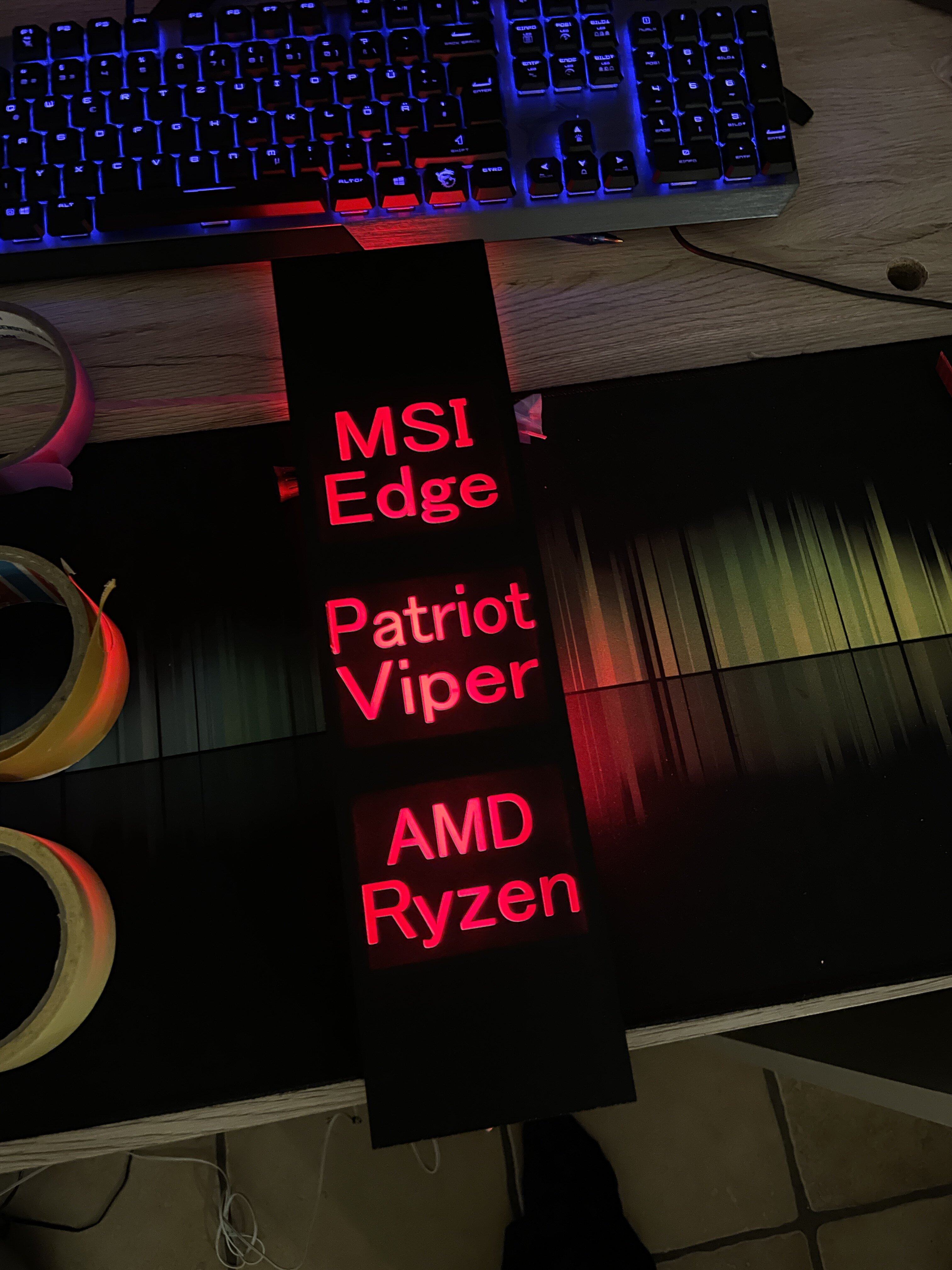

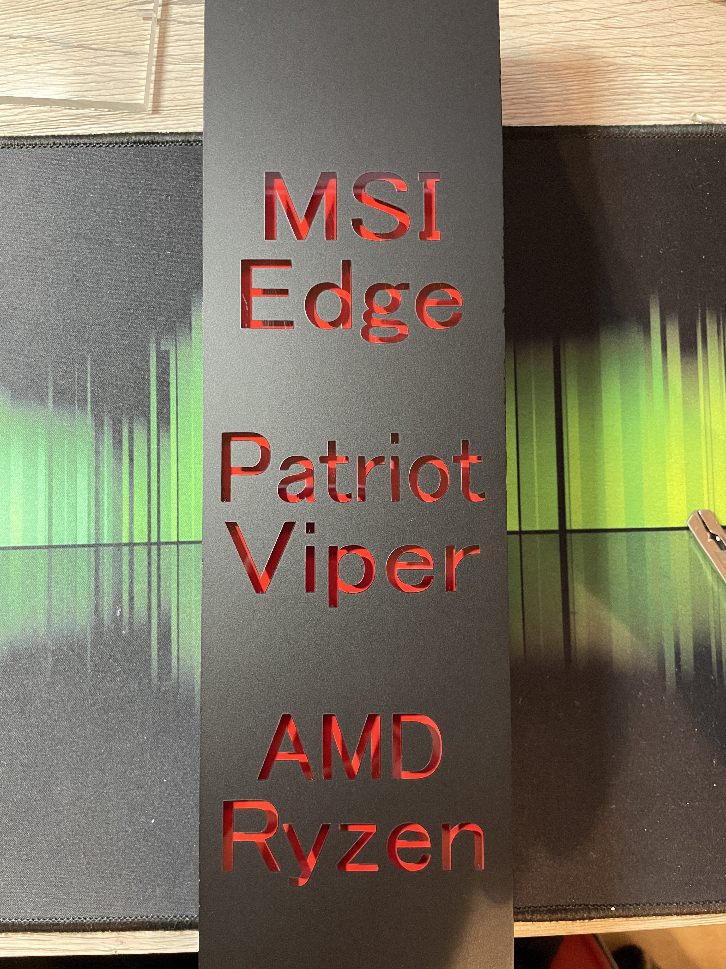

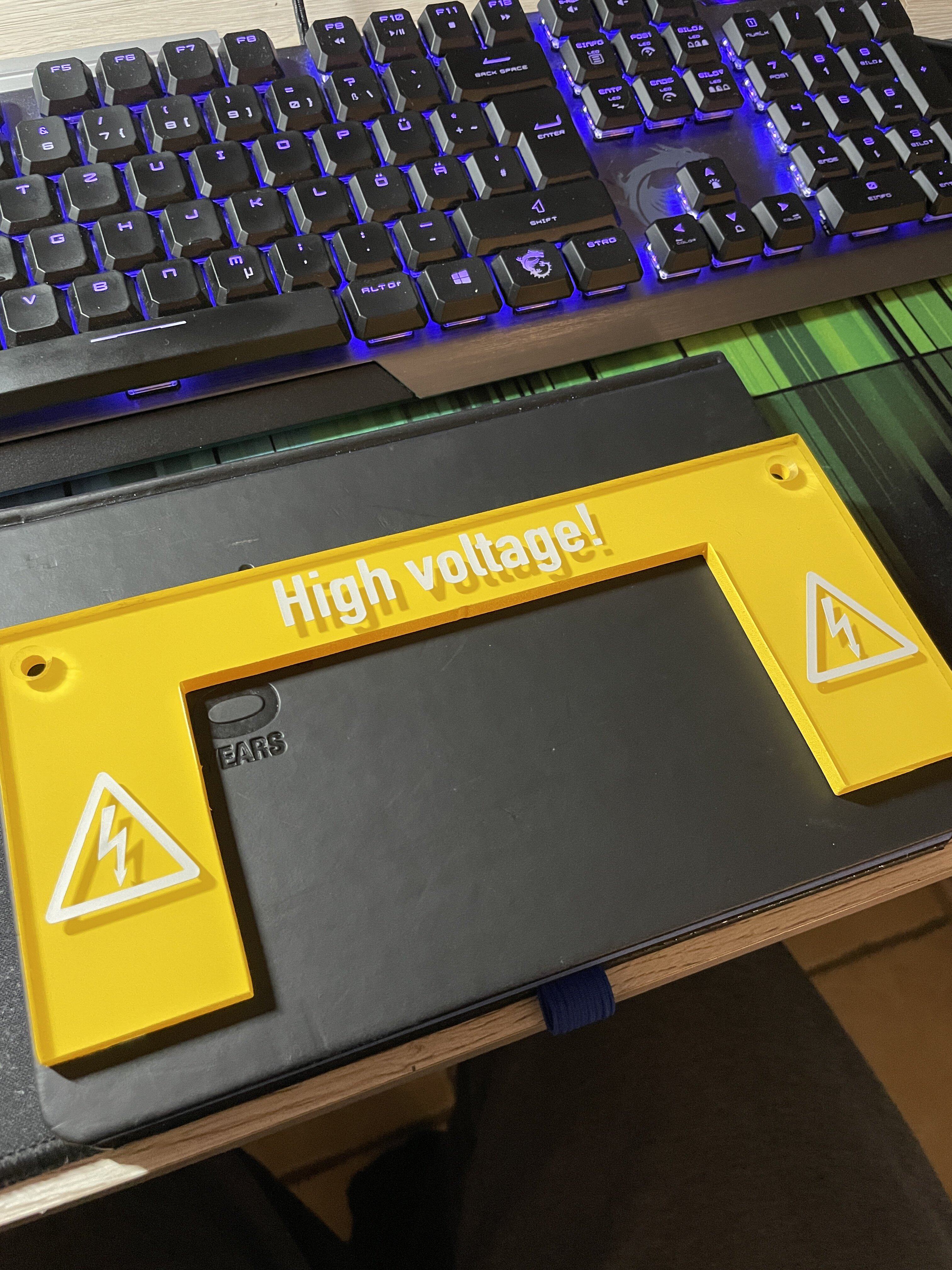

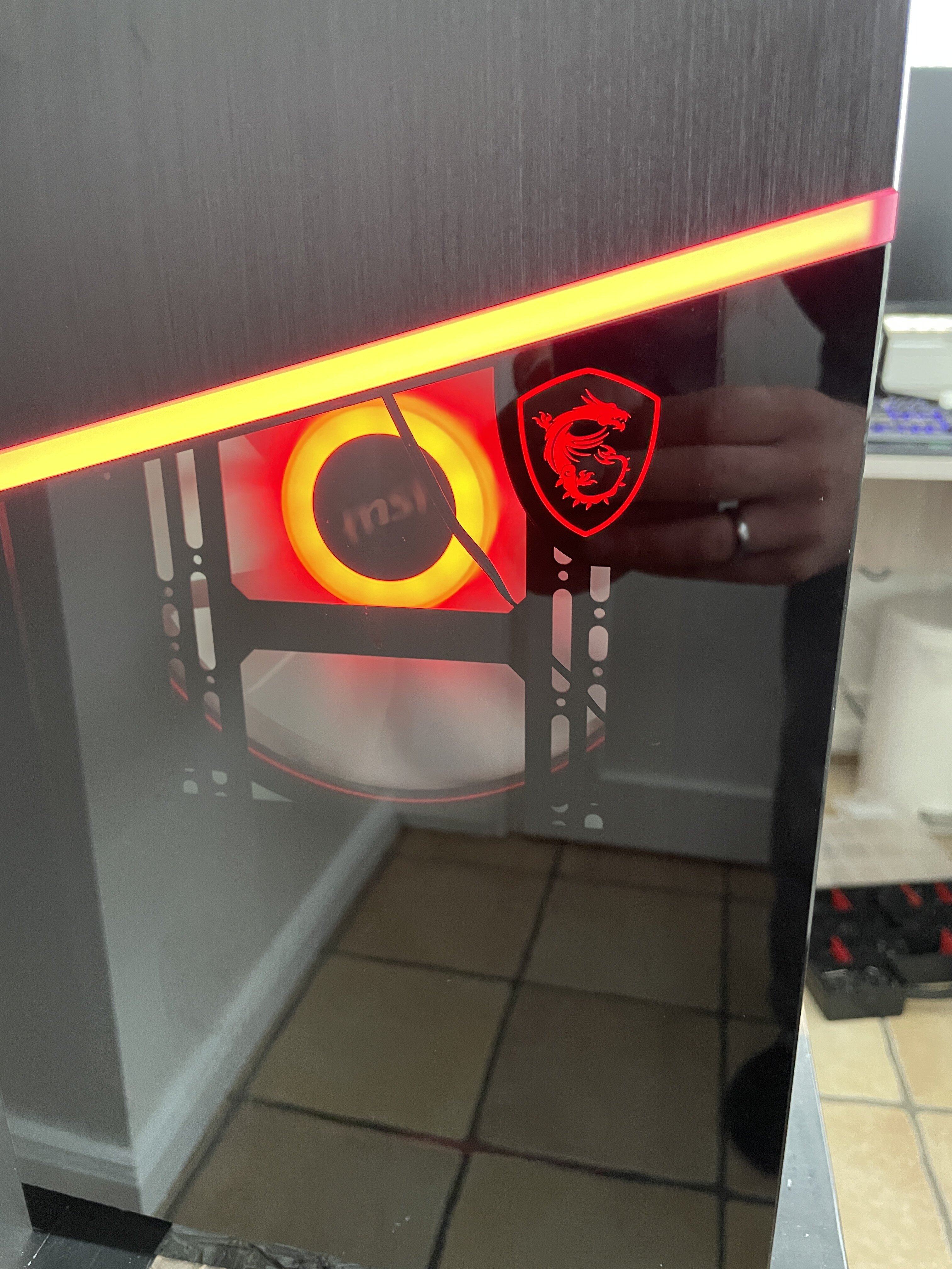

Nach den beiden Seitenteilen habe ich die Netzteilabdeckung fertig gestellt.
Schriften geplottert, Lackiert und eingebaut.

Respekt.....
Handwerklich ein Genuss!
(Das sage ich als Handwerksmeister-Metall)
Die Grafikkarte sollte noch gerade gerückt werden!
Krass geil gemacht, Gratulation!
