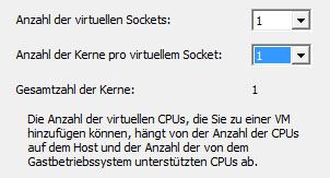

Das einzige "Problem" das noch besteht ist das ich in diese CPU Aufteilungssache nicht so richtig reinkomme. Hab viel gegoogelt und z.b das mal durchgelesen (http://www.windowspro.de/wolfgang-s...u-fuer-vms-unter-vmware-hyper-v-konfigurieren) aber so richtig geklingelt hat es leider noch nicht. Auch speziell mit dem HT vom xeon 1240 usw. Wenn da jemand Tips (gern auch speziell bezüglich unser 2 VM's) hat wie man die CPU-Power am besten aufteilt würde ich mich sehr freuen.

Du machst es dir zu schwer ;)
drück beiden VMs jeweils eine CPU mit vier Cores rein und gut ist. Alternativ kann ggf. auch die SQL VM mit nur einer CPU und zwei Cores laufen.
Du wirst über den Tag verteilt so oder so nur eine recht geringe Hostauslastung haben, behaupte ich. Diesen ganzen Spaß mit Priorisierung usw. kannst du in meinen Augen getrost ignorieren, einfach aus dem Grund, du betreibst hier nicht hunderte VMs auf einem Host, sondern du betreibst gerade zwei VMs ;)
Interessant werden die weiterführenden Themen erst, wenn du in größeren Umgebungen agierst. Und wenn zu Stoßzeiten beispielsweise eine deutlich überdurchschnittliche Last erzeugt wird, da kann man dann Prioritäten setzen bzw. gewisse Maschinen max. Schwellwerte zuweisen oder auch minimal zugesicherte Ressourcen usw.
IdR wird das aber wie gesagt dich wenig bis gar nicht betreffen, da du einfach mit zwei VMs und der aus meiner Erfahrung recht geringen CPU Last durch diese beiden (SQL + SBS) so oder so schon ausreichend Ressourcen bereit hast mit der CPU, das du dir da keine sonderlichen Gedanken drüber machen musst.
Wichtig wäre halt nur, ich würde jeweils immer nur eine CPU + eben Cores in die VM drücken. Das kann dir sonst unter Umständen auf die Füße fallen, wenn du es andersrum machst (sprich beispielsweise vier CPUs je ein Core), da es unter Umständen dann Lizenzprobleme oder nicht nutzbare Ressourcen gibt. (Windows 7 zum Beispiel kann nur zwei CPUs maximal, die zwei anderen im vierer CPU je ein Core Beispiel wären ungenutzt)
Da ich mir nicht sicher war hab ich jeder VM (erstmal) eine CPU mit einem Kern zugewiesen und wollte dann nachträglich das ganze bei Bedarf hochsetzten.
Aber dann werde ich jetzt mal deinem Rat folgen und jeder VM eine CPU mit 4 Kernen zuweisen ;)
Ich kann das doch problemlos nachträglich (nach die VM's schon mit einem OS versehen sind) ändern oder? Natürlich erstmal die VM runterfahren, Kerne anpassen oder wie hochfahren. Ich frage weil ich den Hinweis gelesen hatte das dadurch zu Stabilitätsproblemen kommen kann.
Normalerweise läuft das... Es kann dir aber passieren, das du im Windows den Modus umstellen musst. Bin mir nicht 100% sicher, aber könnte sein, das es bei 2008 R2 Server selbst erkannt wird.
Bei XP/2003 bzw. NT4 und 2000er Windows Versionen war es definitiv noch so, das die Kiste bei Install des Betriebssystems in den Standard Modus gefahren ist. Erst bei mindestens zwei Cores bzw. einem Core + Hyperthreading wurde der Multiprozessormodus aktiv. Das lässt sich aber nachträglich wie gesagt umstellen.
Kontrollieren kannst du dies, indem du einfach im Taskmanager guckst ob dort dann vier anstatt einer Einheit angezeigt werden ;)

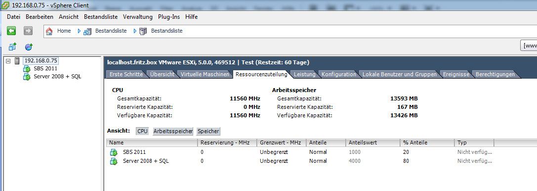

So ganz steige ich da noch nicht durch... hab mich aber auch noch nicht viel mit dem vSphere Client auseinander gesetzt. Ich hab erstmal jeder VM 7500 MB Arbeitspeicher zugewiesen und wollte dann schauen wie sich das alles verhält und dann ggf. nachregeln. Aber irgend wie verstehe ich das alles noch nicht ganz. Überall sind irgernd welche Speichernutzungsdiagramme :D. Was für Screens willst du sehen?

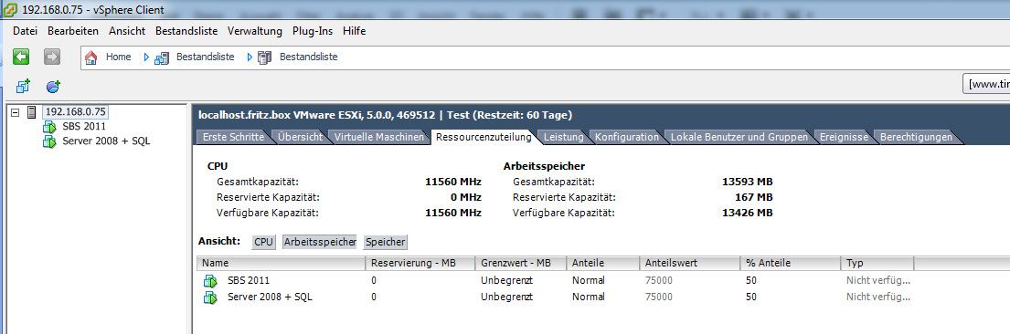

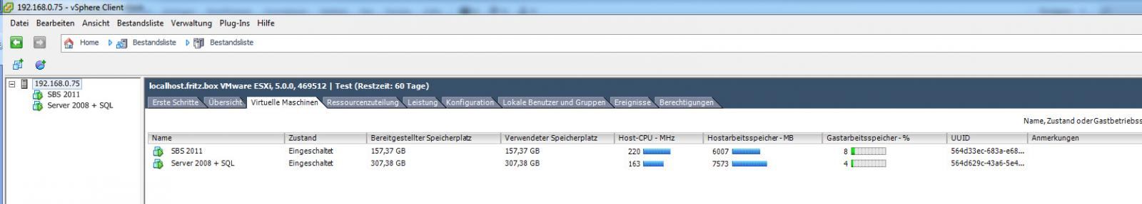

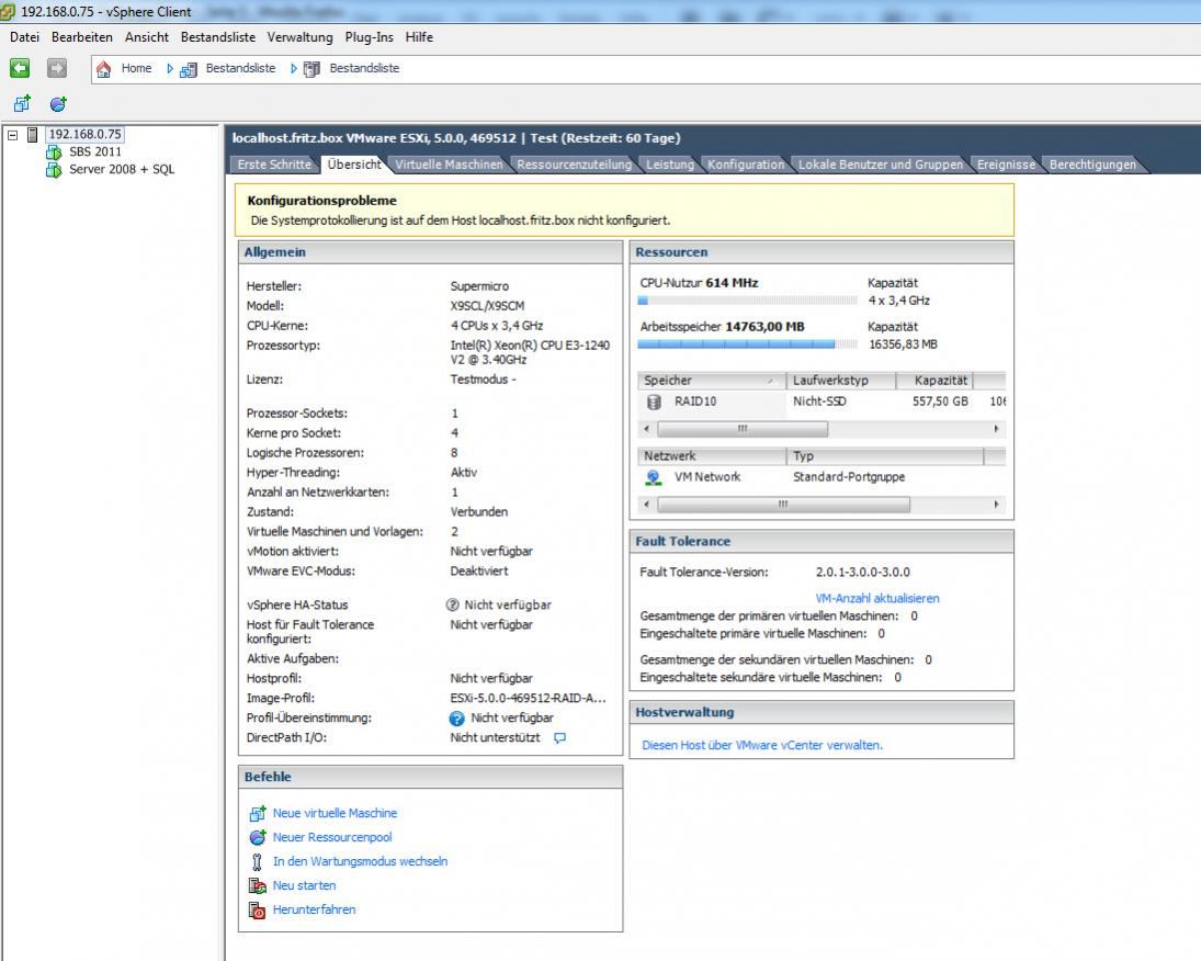

Hier mal paar screens ausgehend vom Host:
Keine Ahnung wieso das Forum die ersten 2 Bilder von der Qualität so runterdreht :(
sieht doch erstmal ganz gut aus...
Wieso hast du aber ESXi 5.0.0 installiert!?
Es gibt ne 5.1.0 mit dem Build 8xxxx irgendwas -> was die aktuelle Version ist.
Einerseits ist die Kapazität vom RAM 16356,84 MB (screen 1), andererseits aber nur 13593 (screen 3). Der SBS 2011 kriegt auch keine 7500 MB (screen 2) wie er sollte und wies der SQL-Server auch kriegt. Versteh ich absolut nicht! Hab ESXi 5.0 installiert weil das ISO direkt von Thomas-Krenn ist, mit den nötigen Treibern. Ich glaub das dauert noch etwas bis ich da komplett durchsteige!

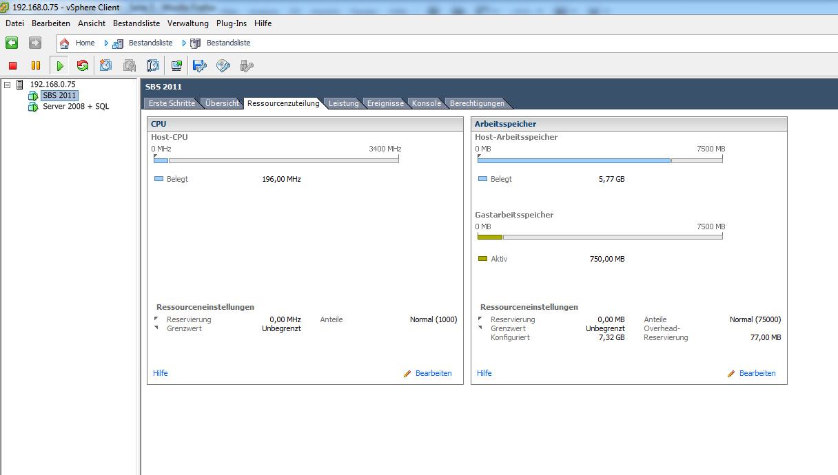

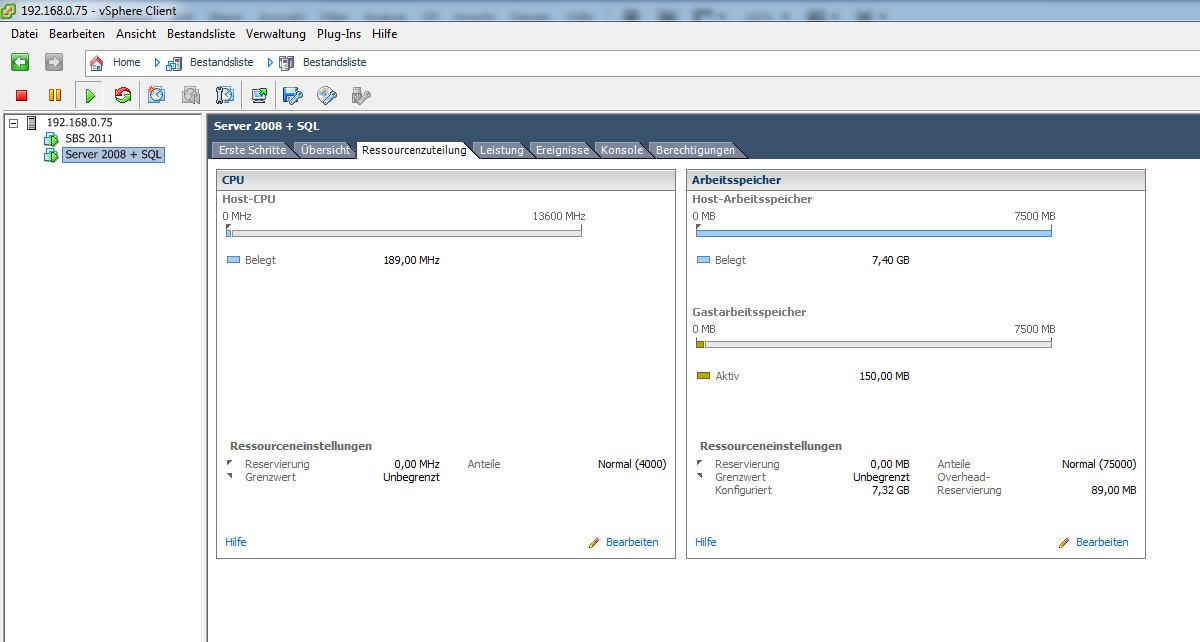

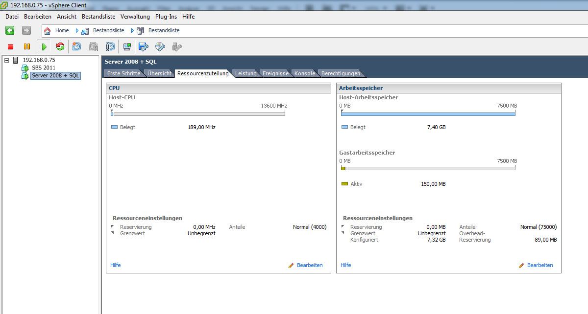

Hier noch mal 2 screens von dem VM's:
Wieso hat der SQL-Server bei "Host-Arbeitsspeicher" die ihm zugeteilten 7,4 GB RAM und der SBS 2011 nur 5,75 GB RAM anstatt der ihm zugeteilten 7,4 GB RAM? Im TaskManager von beiden VM's zeigt er jedoch genau 7500 MB RAM an.
Und was ist denn Unterschied zwischen Host-Arbeitsspeicher und Gast-Arbeitsspeicher bei den VM's? Und das mit der Kapazität (Siehe erster Satz) verstehe ich auch noch nicht.
Fragen über Fragen. Ich hoffe ich stresse die nicht, ach quatsch du bist ja Mod :P ;)
Es kann durchaus sein, die Diagramme zeigen ja nur das an, was wirklich benutzt ist. Dazu gibt es noch die Möglichkeit (macht der Host von selbst) RAM zu sharen, bzw. gleichzeitig zu nutzen, wenn man so will.
Der nächste Punkt ist, nur weil du der VM 7500MB zugewiesen hast, heist das lange nicht, das diese den RAM auch nutzen kann oder möchte ;) Gerade nach einem Boot müssen ggf. erstmal die ganzen Dienste hochgezogen werden.
Lass mal ein paar Stunden tuckern das Teil, dann wirst du merken, das die Werte hoch gehen.
Thema Speichermenge selbst. Also das was du in der Übersicht siehst, ist der RAM, den der Host sieht. (dein erster Screen von oben)
Das andere Bild was du siehst, (das mit den 13xxxMB) ist die RAM Menge, die du für Reservierungen zuweisen kannst/könntest.
Und es gibt noch ein drittes Bild, nämlich im Konfigurationstab -> Arbeitesspeicher, dort siehst du den maximalen RAM, den die VMs selbst belegen dürfen.
Optimalerweise solltest du also deine VMs so einstellen, das die Summe aller VMs in Sachen RAM zusammen nicht den Wert aus Punkt 3 übeschreitet ;)
Was ggf. auch interessant ist, meine Erfahrung zeigt, wenn der Ballon Wert der RAM Leistungsdiagramme ungleich 0 ist, bzw. stark erhöht ist (ich meine damit, ein paar GB), so wirst du deutliche Leistungseinbußen im System haben, einfach weil der RAM zu knapp ist. ;)
Ich dank dir nochmals :) Leider kann ich erst wieder Montag das ganze mal unter die Lupe nehmen (vor allem das mit dem Ballo Wert). Aber ingesamt war es tatsächlich kein Hexenwerk, ABER das ist es nie wenn man es einmal gemacht hat ;)
So noch mal alles überprüft! Balloon Wert ist extakt 0 und ansonsten rennt die Kiste auch 1A. Bin bis jetzt super zufrieden was die Einrichtung und den Betrieb betrifft. Also nochmals ein RIESEN Dank an dich für deine Hilfe und Mühe :). Jetzt muss man nur noch abwarten wie sich die Kiste langfristig schlägt, aber da sollte es auch überhaupt keine Probleme geben.
