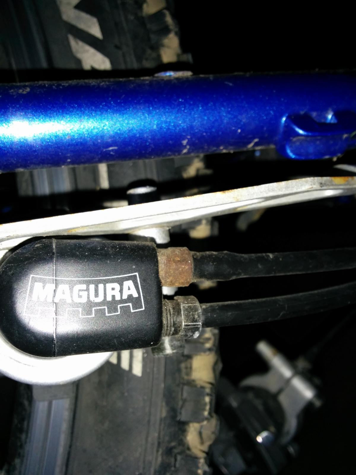

Manchmal glaube ich meine magura hs33 bremse wurde zur hälfte aus china Teilen gefertigt :hmm:
Das Rad ist etwa 9 Jahre alt, diese rostende "Schraube" kam sehr schnell, nach etwa 2-3 Jahren, alle anderen Schrauben dieser Bremse (vorne + hinten) sind rostfrei..

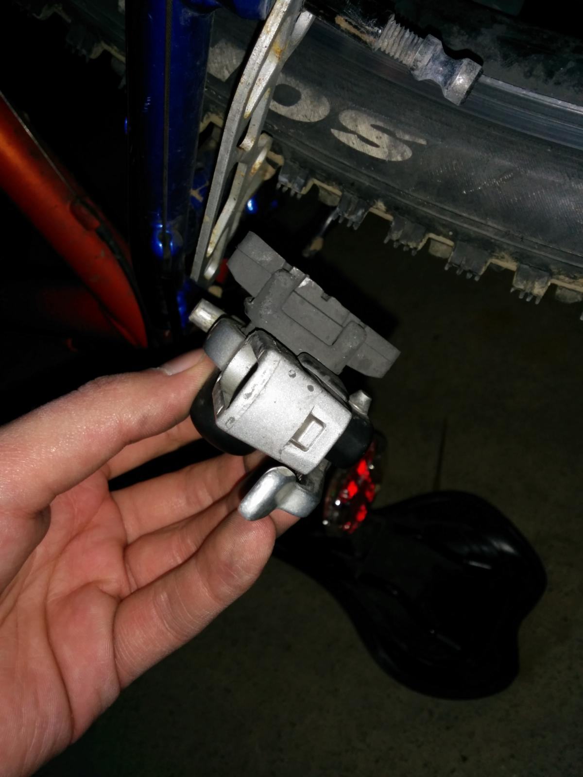

Dann habe ich den Hinterreifen gewechselt und es kam das zum Vorschein(gleiche Seite wie die rostende Schraube, hinten rechts):
Es sieht aus, als ob sich die Oberfläche irgendwie lösen würde.
Die andere Seite, sprich hinten links sieht völlig normal aus.

Viel im Schnee/Salz gefahren? Montagsprodukt? Aber nach 9 Jahren finde ich sieht die vollkommen ok aus.
9 Jahre alt...
Wie oft hast du die Bremse nach Herstellervorgaben gewartet?
Wenn eine Schraube rostet, dann ist wohl bei der Produktion der Schraube was schief gegangen oder die Schutzschicht ist durch das Festziehen beschädigt worden.
Und die ablösende Schicht kann auch durch austretende Bremsflüssigkeit entstanden sein. Wartung gemacht?
Stand das Rad immer trocken? Oder auch mal lange Zeit draußen bzw. feucht?
Ein Auto sieht nach 9 Jahren auch nicht mehr 100 % aus.
Gruß klasse
Das Rad hat 9 Winter mit erlebt. Es wurde auch bei viel Schnee bewegt, ja.
9 Jahre alt...
Gruß klasse
Die bremse ist ehrlich gesagt noch nie gewartet worden, dachte das hat "nur" Einfluss auf die Bremswirkung die ich eig. noch als okay bezeichnen würde (also ich habe imemr nur die Bremsklötze gewechselt).
Die ersten 2-3 Jahre hat das Rad im prinzip nie Regen gesehen, danach stand es zumindest immer bei Nichtgebrauch in einer trockenen Garage, das Rad wurde fast nur bei gutem Wetter raus geholt.
Wenn alle 6 Schrauben verrostet gewesen wären okay, dann hätte man es auf die Pflege/Umgang mti dem Bike zurück führen können, aber eine von 6?
Austretende Bremsflüssigkeit ist mir nie aufgefallen.
Flüssigkeit mindestens alle 2 Jahre der Rat mal vom schmodder befreien salz oder so greift Dichtungen an, 9jahre nichts dran gemacht? Weiß grad net was ich zu sagen soll
