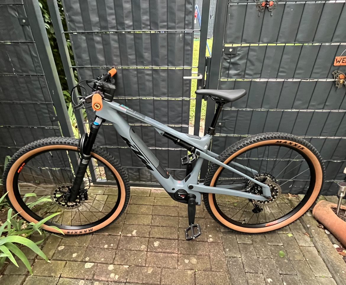

... habe mir vor kurzem ein Light E-MTB angeschafft und bin auch soweit zufrieden. Nur der Hinterbau Dänpfer könnte ein wenig sensibler und smoother funktionieren. Habe die Sensibilität schon auf Maximum, aber zu 100 Prozent bin ich nicht zu Frieden. Bei dem Dämpfer handelt es sich um eine Fox Float DPS e-bike. Zur Zeit könnte ich relativ günstig an eine Fox Float DPS Factory ran kommen. Würde die zu einem besseren Verhalten verhelfen?
Hier mal ein Foto von meinem Bike:
Es handelt sich um ein KTM Scarp Macina SX Master mit 18,1kg und Bosch SX Motor….
Was ist den relativ günstig? Viel kosten darfs nicht, das Upgrade ist nicht besonders groß. Wieviel Druck/Gewicht hast du auf dem DPS?
Würde ich mir schenken. Performance und Factory haben beide nur nen Plattformhebel fürs Einstellen der Kompression. Offen, gut gedämpft, zu und nen Rebound Rädchen. Nur, weil der gold angemalt ist, wird das keinen Unterschied machen ausser im Geldbeutel. Wenn dann auf einen Float X, Rockshox SuperDeluxe. Aber ob die reinpassen, wirst du selbst suchen müssen. Das sieht ziemlich eng da oben aus.
Auch sollte man von nem 140/140mm Bike keine Sänfte erwarten. Ich hatte im Ebike auch mal den DPS drin in der Standard Variante. Für so einen günstigen Dämpfer war der schon fluffig. Unter Umständen liegt es auch einfach an der Progression des Hinterbaus, da wirds dann so oder so schon schwierig.
Die Kohle lieber in ein Tuning stecken, die passen dir den Dämpfer optial an den Hinterbau an. Da hakt es nämlich meistens mit den OEM´s.
Sie würde 230€ kosten (2023 Version, aktuelle Version kostet wesentlich mehr). Wieviel Druck drauf ist, muss ich mal mit der Pumpe prüfen. Der Händler meinte jedenfalls, er habe sie meinem Gewicht angepasst.

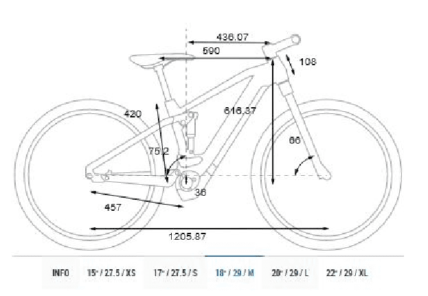

Die dürften nicht passen. Der Dämpfer darf vom Umfang nur marginal größer sein, so wie du richtig vermutest hast. Finds blöd , dass es bei RockShox und Fox keine technischen Zeichnungen zu den Dämpfern gibt. Oder ich finde sie einfach nicht. Auch in den Handbüchern gibt es keine...
Danke, doch ich meinte die Bemaßung ;)

Check doch erstmal wie viel Druck und Token du fährst. Es macht doch 0 Sinn über irgendein weiteres Vorgehen zu sprechen, wenn du das nicht mal weißt.
Wenn du das beim neuen Dämpfer nicht einstellst, wird der genauso wenig deinem Wunsch entsprechen.
Wie gesagt ich würde den Dämpfer nach der Fox Anleitung selber einstellen. Rechne mal noch deine Ausrüstung zu deinem Körpergewicht dazu, also fahrfertig. Wenns dann immer noch nicht besser wird kann man sich übers Tuning Gedanken machen.
Ein guter Tuner hat Daten/Wissen zur Progression deines Hinterbaus und stimmt dir den Dämpfer auf deine Wünsche hin ab. Dazu hast du Mail oder Telefonkontakt. Er braucht eigentlich nur deinen Dämpfer.

Ich denke bei dem Rad kann man auch keine plüschige Sänfte erwarten, die Auslegung ist wohl generell recht straff und weniger auf Komfort getrimmt. Eventuell das falsche Rad ausgesucht, aber das kann man nicht mit Sicherheit sagen wenn man das Einsatzgebiet nicht kennt.
Die Einschätzung ist übertrieben, wie ich geschrieben habe, bin ich größtenteils zu Frieden.
Man kann das Ansprechverhalten schon etwas sensibler machen, du büßt dann halt Gegenhalt, Linearität und Progression ein.

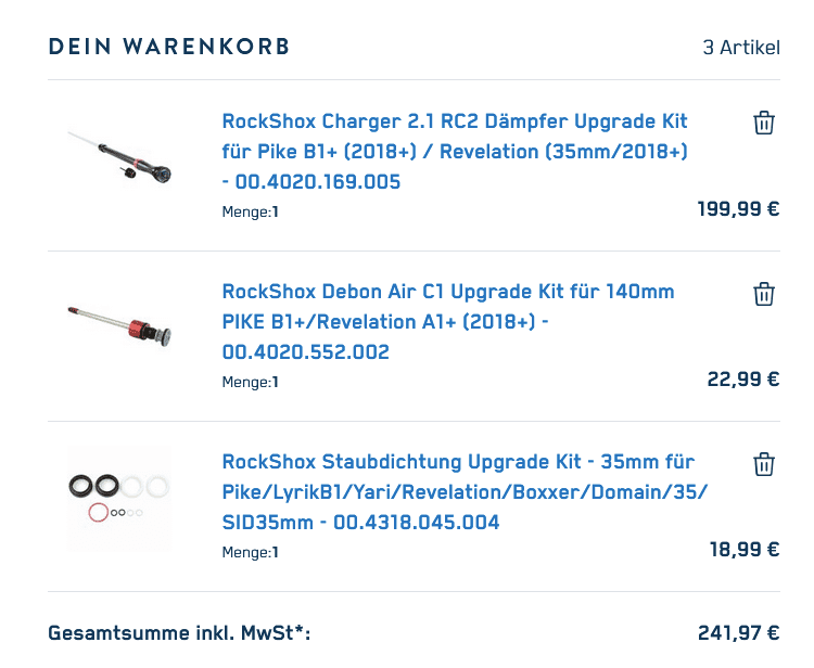

Will jetzt wieder meinen jährlichen (kleinen) Service an meiner 140mm Pike (eMTB) machen. Hab eine Pike (2019-2022) mit Charger 2.1 RCT3 Kit nachgerüstet und ansonsten überhaupt kein Ahnung von Gabel-Tuning... Deswegen mal in die Runde gefragt. Lohnt sich irgendwas? Beim Service z.B. irgendwelche "Tuning Abstreifer" oder ggf. nach knapp 3 Jahren doch mal zu nem Tuner inkl. großem Service schicken?

Service kann man immer machen, schadet nicht außer dem Geldbeutel. Die Voodoo Abstreifer und Dichtungen und Öl lohnen meiner Meinung nach nicht. Updates für deine Gabel kannst du dir anhand deiner Seriennummer auf der RS Webseite in Erfahrung bringen. Tuning ohne zu wissen was an der Charakteristik der Gabel geändert werden soll bringt nichts. Der Tuner weis ja nicht was du willst und wird dir nicht "irgendwas" empfehlen.
Ich fand die RCT3 Kartusche für meine zarten ITler Hände immer überdämpft. Aber ich bin da auch nen Weichei mit Karpaltunnelshit auf beiden Seiten usw. Weitere Updates gibt es aber.
- Air Spring 00.4020.552.002 Debon Air C1 für dein Modell in 140mm
- Dämpfer Update auf die RC2.1 https://www.bike24.de/p1330855.html (dann sparst dir den Service lol)
und es werden neue Öle mittlerweile genutzt.. Statt 0W30 nutzen die nun auch für ältere Modell Maxima Plush Heavy und Light Oil jeweils oben bzw. unten.
- Seals oben hab ich probehalber aktuell die von dual compound mal verbaut beim ZEB service https://www.telemetrie24.de/p/skf-dual-compound-staubabstreifer .. Gibts für alle Durchmesser, in deinem Fall 35mm. Kosten auch kaum mehr.
Für einen großen Service zahlst du je nach Tuner um die 150-250€.. Rechnest du den Charger Dämpfer, seals und Airspring zusammen, bekommst du auch komplett neue Internals für das gleiche Geld (ca 240€) inklusive der Updates/Upgrades. Fehlt dir nur das Öl/Fett.. Wenn du raum Frankfurt wohnst, ich hab hier das 1l Gebinde rumstehen. Du brauchst 10ml in jedem Bein unten und 3ml vom heavy öl luftseite oben plus 1ml auf den Federkolben ;) Das kann ich dir geben :P
Würde ich mir echt überlegen, denn am Ende hast du für gutes Geld die komplette Gabel auf die späteste Iteration der Pike Ultimate des 2022er Modelljahrs gehoben mit neuem Öl und komplett neuen Internals. Die neuste Charger 3 doer 3.1 DÄmpfung mit Buttercups usw geht leider nur bei der ZEB.. Für Lyrik/Pike ist kein Update vorgesehen.
Würde ich auch so machen wie sprousa beschrieben hat. Natürlich nur wenn die Gabel in gutem Zustand ist und ohne Kratzer auf den Standrohren. Dann wäre es wahrscheinlich schlauer im Abverkauf einfach eine neue Ultimate zu kaufen.
Danke @sprousa
Oh sorry ich hab gerade nochmal nachgeschaut - ich hab doch schon die Charger 2.1 RC2 drin! Die ist auch erst 2 Jahre alt. Würde da (solange die problemlos funktioniert) selber keinen Service dran machen. :d
Ist die Air Spring jetzt nochmal ein Upgrade zum bereits verbauten oder als Service Teil aufgelistet? (Debon Air Luftkammer hat die Gabel schon.)

Der Service an der 2.1er Charger ist auch nicht so trivial und benötigt bestimmtes Werkzeug. Schwer aber auch nicht. Bei 2 Jahren sollte die je nach Kilometern und Geballer auch noch ok sein. Hatte bei meiner alten Pike die charger Kartusche mal auf nach 150 Fahrstunden oder so. Man merkt ja recht einfach, ob genug Öl noch drin ist. Wenn die Gabel-Lowers unten sind, sollte der Kolben der Dämpferseite sich nicht ohne Kraft zusammenschieben lassen. Wenn doch, ist nicht mehr genug drin. Dann läuft aber Rebound/Kompression schon schlecht.
Die Debon Air Spring gab es glaube ich in 2 oder sogar 3 unterschiedlichen Ausführungen für die 2018-2022er Baureihe. Die C1 Variante lässt die Gabel höher im Federweg stehen als das Vorgängermodell. Hast mehr Gegenhalt, aber soll immer noch zum Federwegsbeginn smooth sein. Mir hats damals getaugt.
Der Punkt dort ist auch, dass das Service Kit für die Dichtungen in derRegel mehr kostet als aktuell die C1 Airspring komplett. Die Dichtung an der Luftseite an der Verschlußkappe bekommt eh genug FEtt, dass die nicht undicht wird. Die "Crush"-Washer unten aus Plastik an den beiden Bolzen, die Airspring und Dämpferkolbenstange mit den Lowers verschrauben, hab ich bisher auch immer wieder genutzt ohne Probleme.
Das C1 Upgrade gabs glaube ich Anfang 2022. Wenn deine Gabel älter ist, wirst du die alte Feder noch haben. Hatte in der Pike beide drin, was in den Tests so geschrieben wird, stimmt schon. Für 23€ ist das ein feines Upgrade und wenn du willst, kannst du dabei direkt ggf z.b. auf 150mm Federweg upgraden/testen.
Den größten Unterschied, wenn der Dämpfer noch ok ist, merkst du aber schon, wenn das alte Sifföl mal raus ist, neue Dichtungen oben drin sind und frisches Öl. Ich habe nach dem Zerlegen des Ebikes nach 2 Jahren auch die ZEB mal geserviced. Da war schwarzes Öl drin :d Funkt nun wieder seeeehr geschmeidig. Würde dir da echt die grünen SKF Dualcompound empfehlen für knapp 33€, die C1 Airspring für 23 und mit bisschen Öl läuft das Teil danach wieder schön geschmeidig.
