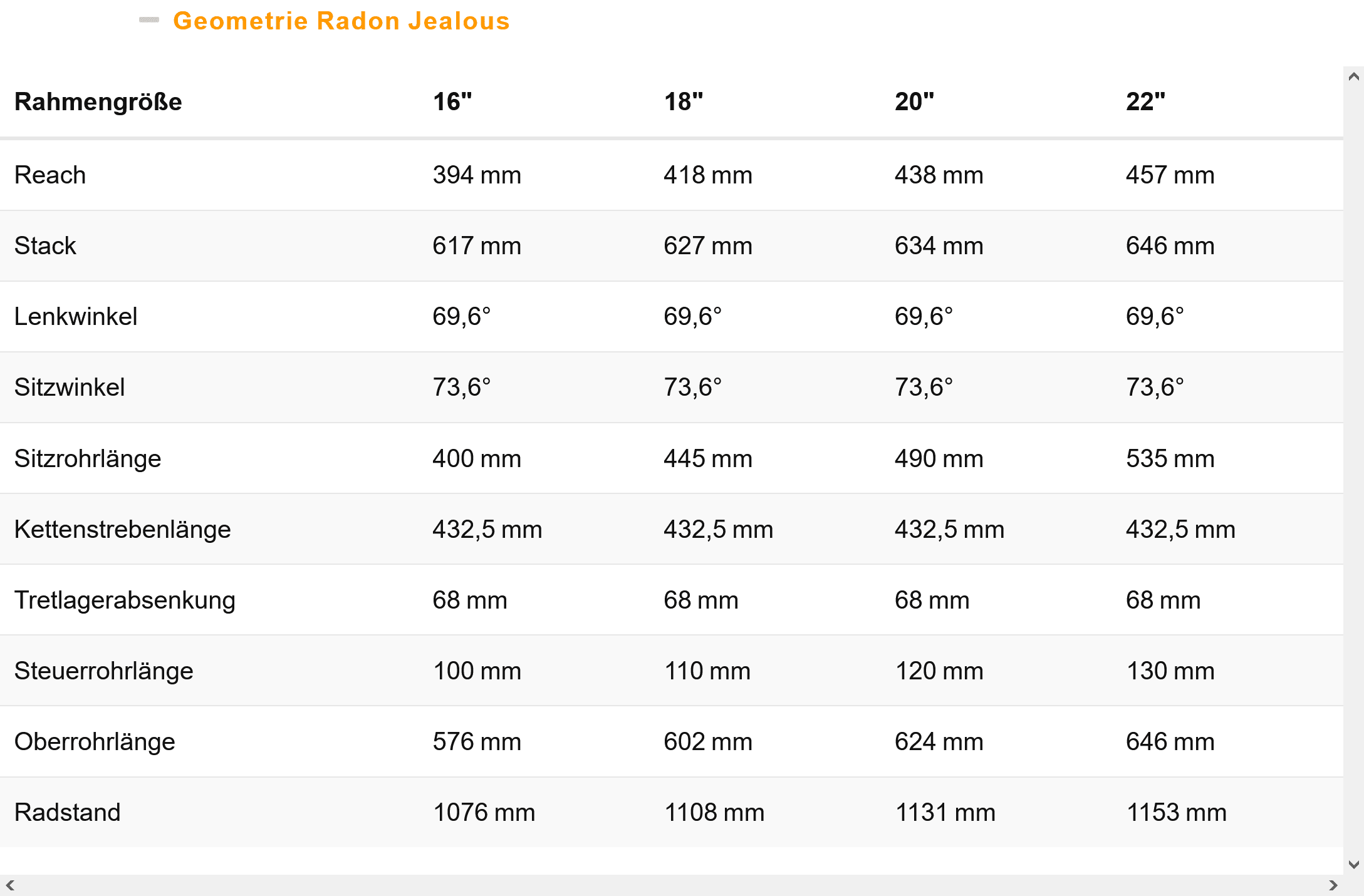

Die Geo vom Jealous funktioniert für den anvisierten Einsatzbereich, bergauf, flach bergab. Sie hat halt weniger Reserven im steilen und ruppigen Gelände. Das Cragger ist durch seine Geometrie länger, du stehst mehr in der Mitte als oben drauf zu sitzen. Länge bringt Laufruhe. Dafür ist es bei schnellen Richtungswechseln deutlich träger und man muss aktiver fahren. Die lange Geo funktioniert gut bergab in Park und Trail, Langstrecke im flachen ist so ne Sache, ich find sie nach ner Weile unbequem. Was dir besser liegt oder gefällt kann ich nicht sagen, das musst du selber wissen, im Zweifel Probe fahren. Ich weis das Probefahrten bei Versendern immer schwierig sind ist. Alternativ im Bekanntenkreis fragen oder mal bei XXL oder Testivals. Es muss ja nicht das gleiche Modell sein um nen Eindruck zu bekommen.
