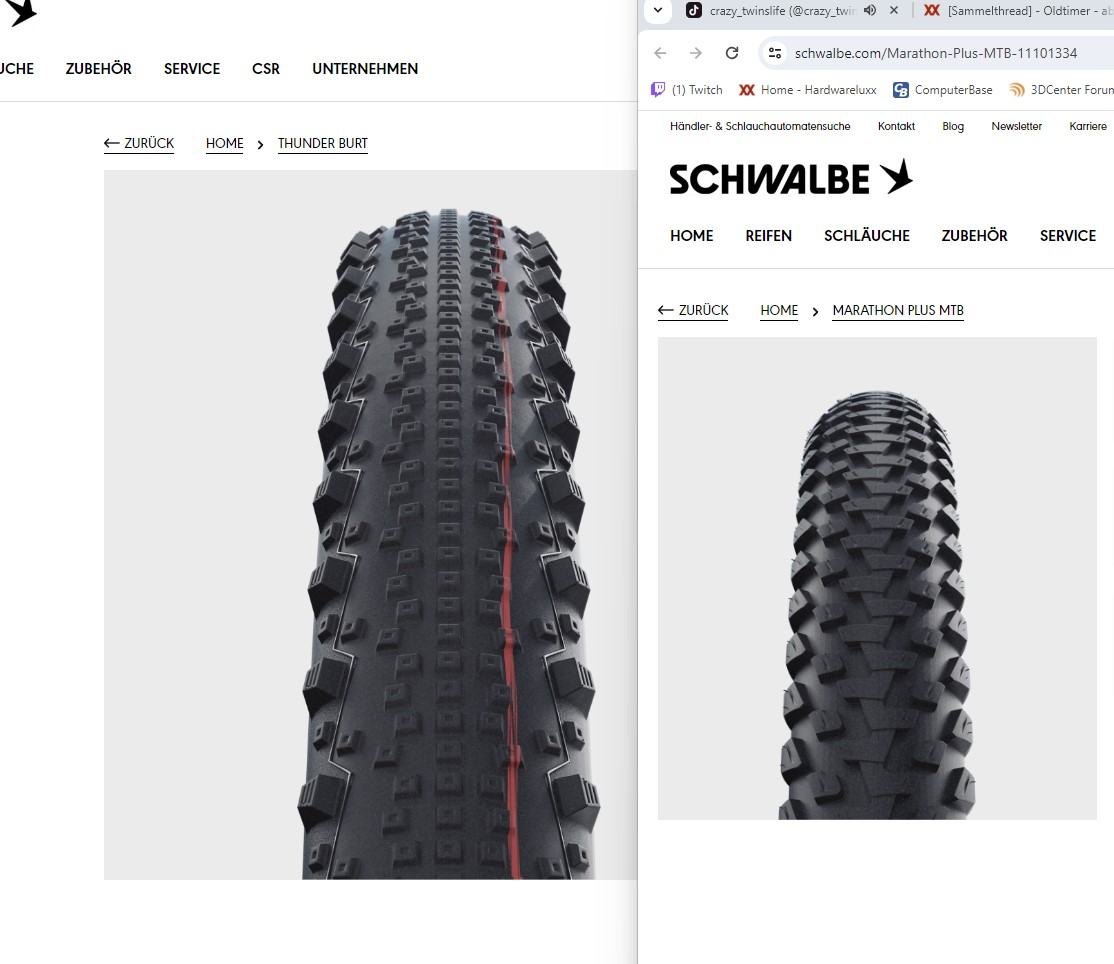

Wie entscheidend ist denn die Breite bzgl. der Felgen? Kann ich auf die Felge denn auch einfach z.B. 2.25 aufziehen? Oder geht das technisch nicht?
Was ist z.B. mit dem Marathon Plus MTB? Scheint wohl relativ unzerstörbar zu sein, aber hat trotzdem eine bessere Lauffläche als mein Nobby Nic?
Der Thunder Burt scheint aber auch nicht schlecht zu sein...
Die Maulweite der Felge hat schon Einfluss auf den Sitz und die Form des Reifens, ist aber eher bei breiten Reifen relevant. Bei 2,25 Zoll sollte die Maulweite irgendwo bei 25 bis 30mm liegen.
Zwecks Marathon. Versuch macht klug. Ich kann dir da keine Empfehlung geben, fehlt mir die Expertise in dem Bereich. Wirst dich da einlesen müssen oder YT Vids schauen.

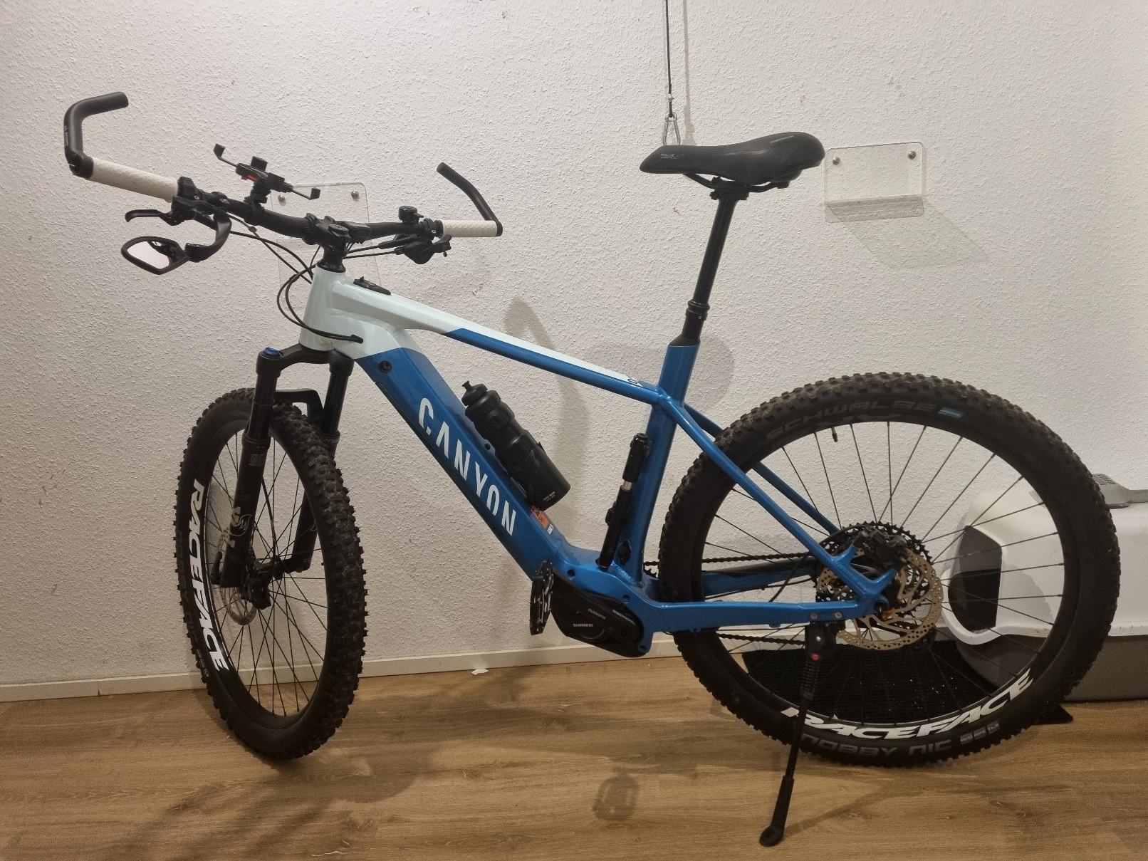

Hier noch die Opi-Kutsche um die es eigentlich geht. "Leider" ist mir mittlerweile ein wenig Komfort wichtiger als die Optik.. :)
Komfort kommt aber auch von den Reifen und niedrigen Luftdruck. Das Eine hängt vom anderen ab. Das "Hirschgeweih" läuft eher unter Ergonomie.
Brauch das Hirschgeweih bei meiner Größe leider, ich muss oft umgreifen damit meine Bandscheiben nicht meckern..
Man kann ja bei der aktuellen Bauweise auch den Lenker nicht mehr in der Höhe verstellen.. Schade eigentlich, sieht zwar mega scheisse aus, aber mittlerweile wäre mir das tatsächlich egal!
Aber kann man mit viel Fahren vermutlich auch abtrainieren, aber soweit bin ich leider noch nicht. :)
du könntest nen Riser Lenker versuchen, der gibt dir mehr höhe, ebenso nen verstellbaren vorbau, hab bei mir auch lange testet bis ich das passende zusammen hatte um gut drauf zu sitzen/fahren
Scheiße aussehen ist subjektiv.
Dass du aber ein "MTB" so verschandeln musst, zeigt dass du dir ein vollkommen falsches Rad gekauft hast.
Da wäre ein Pegasus Trekking-E-Bike oder sowas passend gewesen.
Zu deiner Reifenfrage:
Der Thunderbird ist ein XC Race Reifen, also für schnelles widerstandsarmes Fahren im Gelände, am besten mit Tubeless.
Der Marathon Plus ist es Reifen mit Pannenschutz für "City-MTBs", damit man sich mit Schlauch nicht so schnell nen Platten einfährt. Vollkommener Äpfel-Birnen-Vergleich.

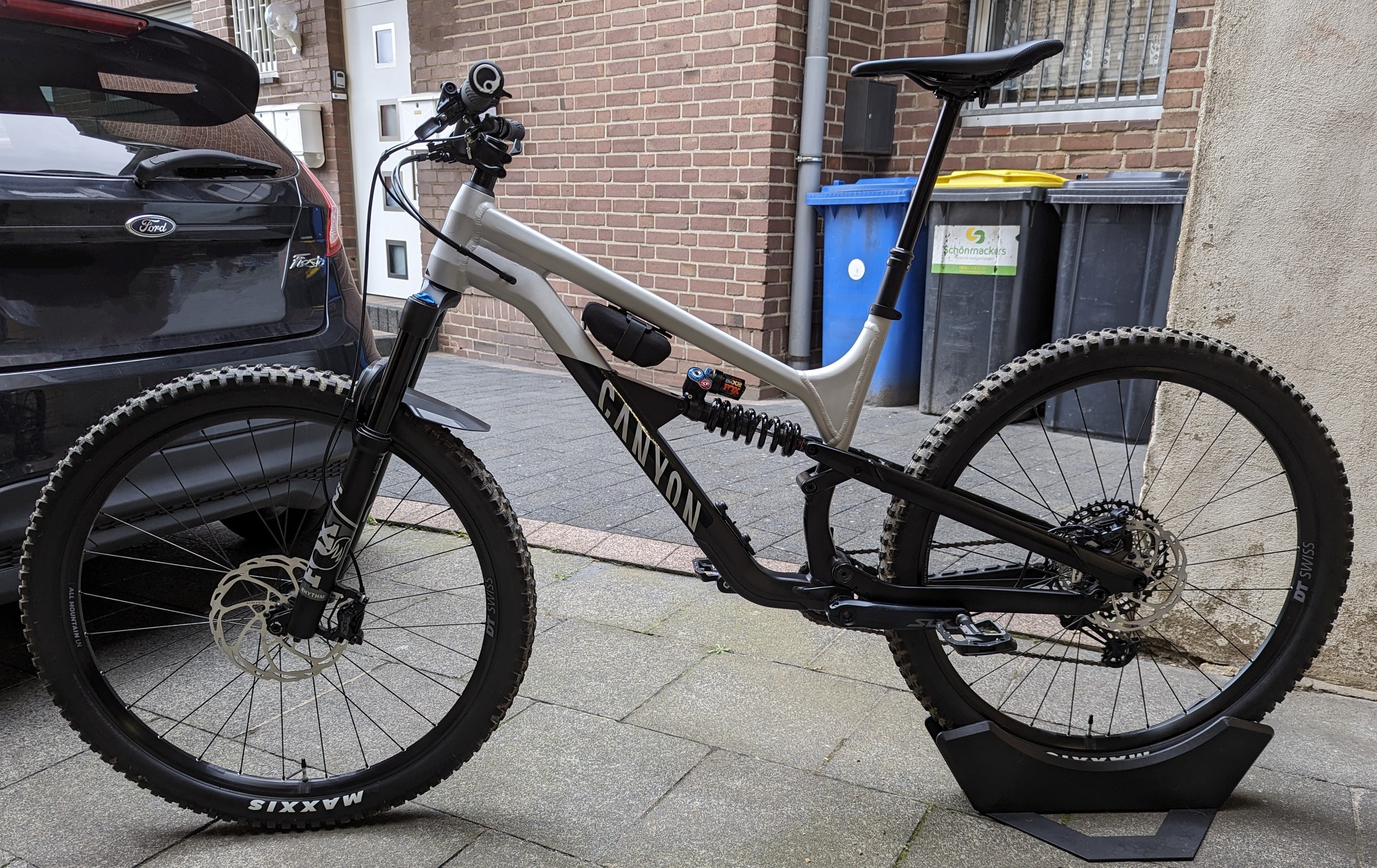

So, alles mal nachgezogen und aufgepumpt. Mittwoch 0700 geht's zur Mother 😁
Ich hoffe das Wetter spielt mit!
