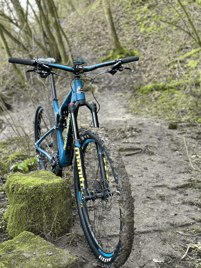

Fahrtwind regelt 😉 Aber Spaß beiseite. Bei meiner Mattoc bin ich auf ein anderes Gabelöl gewechselt welches im Winter seine Viskosität nicht allzu sehr ändert. War sonst immer sehr nervig alle 7 Grad das Dämpfersetting neu ein zu stellen.

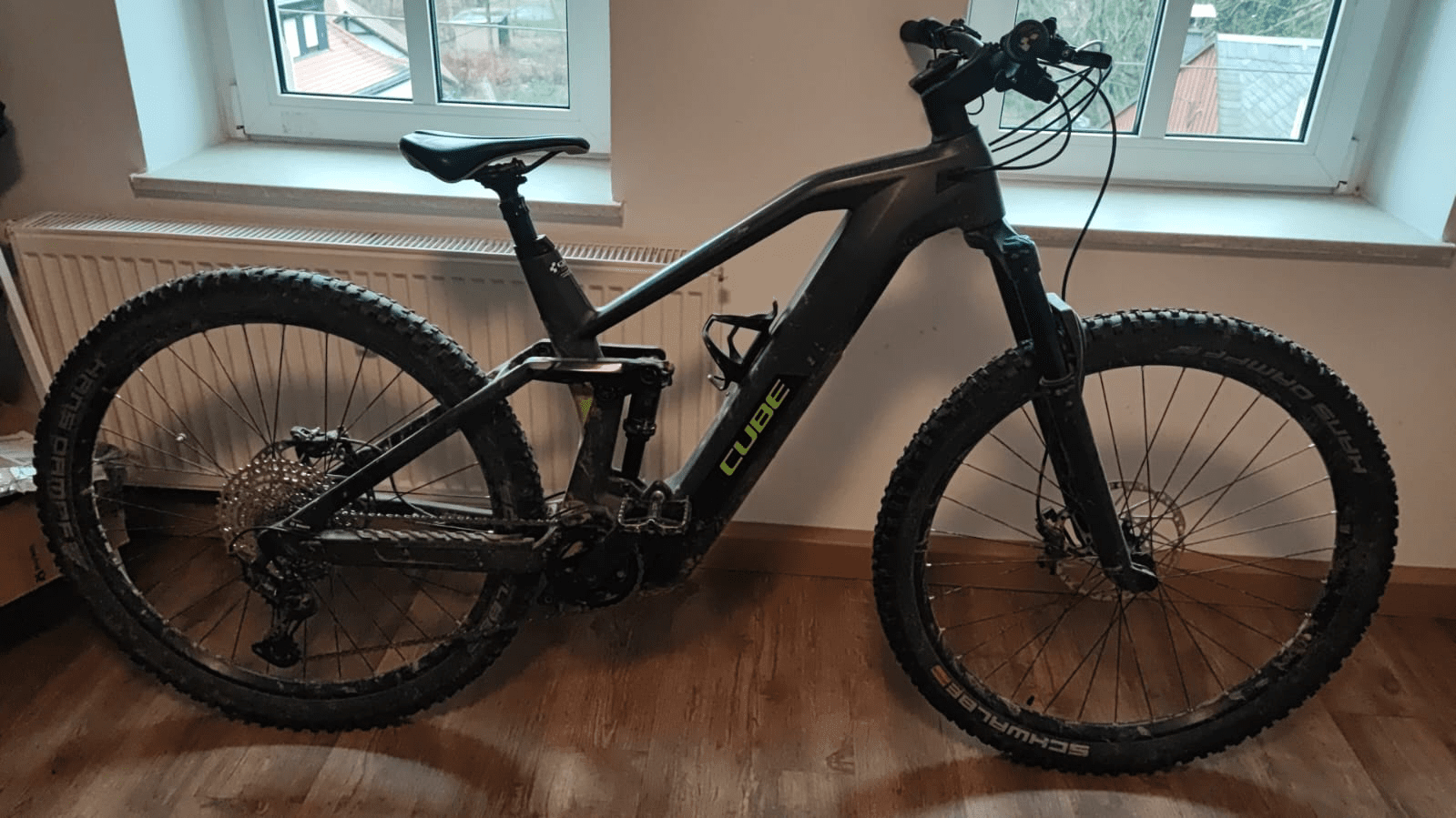

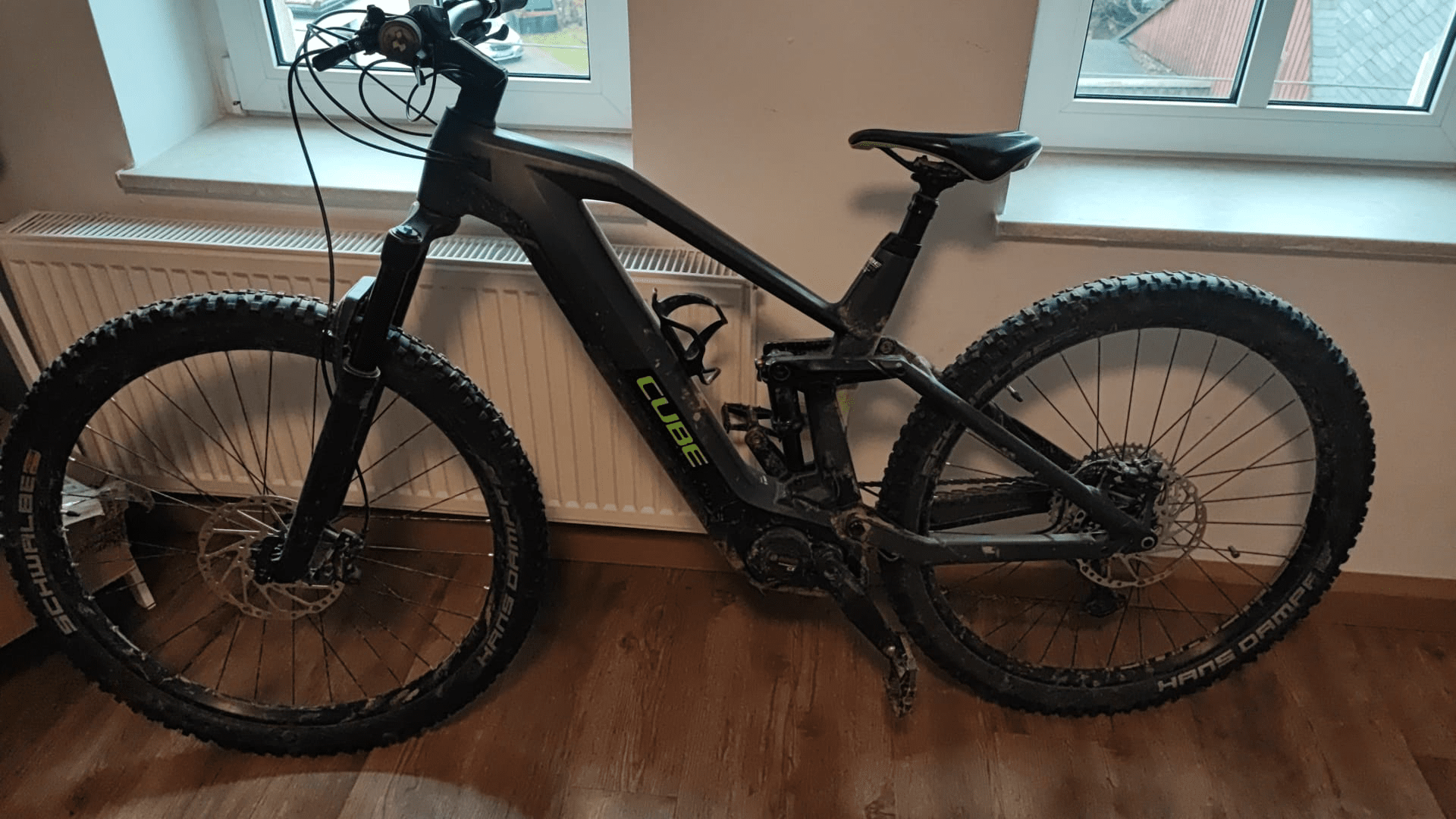

Gestern mal nen nen wirklich günstigen Cube E-Panzer geschossen. Rahmenschafen. Reparieren beim Carbonfritzen kostet 350€. Bei der Gelegenheit werd ich gleich mal alle Lager machen und was sonst noch so anfällt und dann mal schauen. Selber runter rocken oder die schnelle Mark machen. Mal schauen. :fresse:

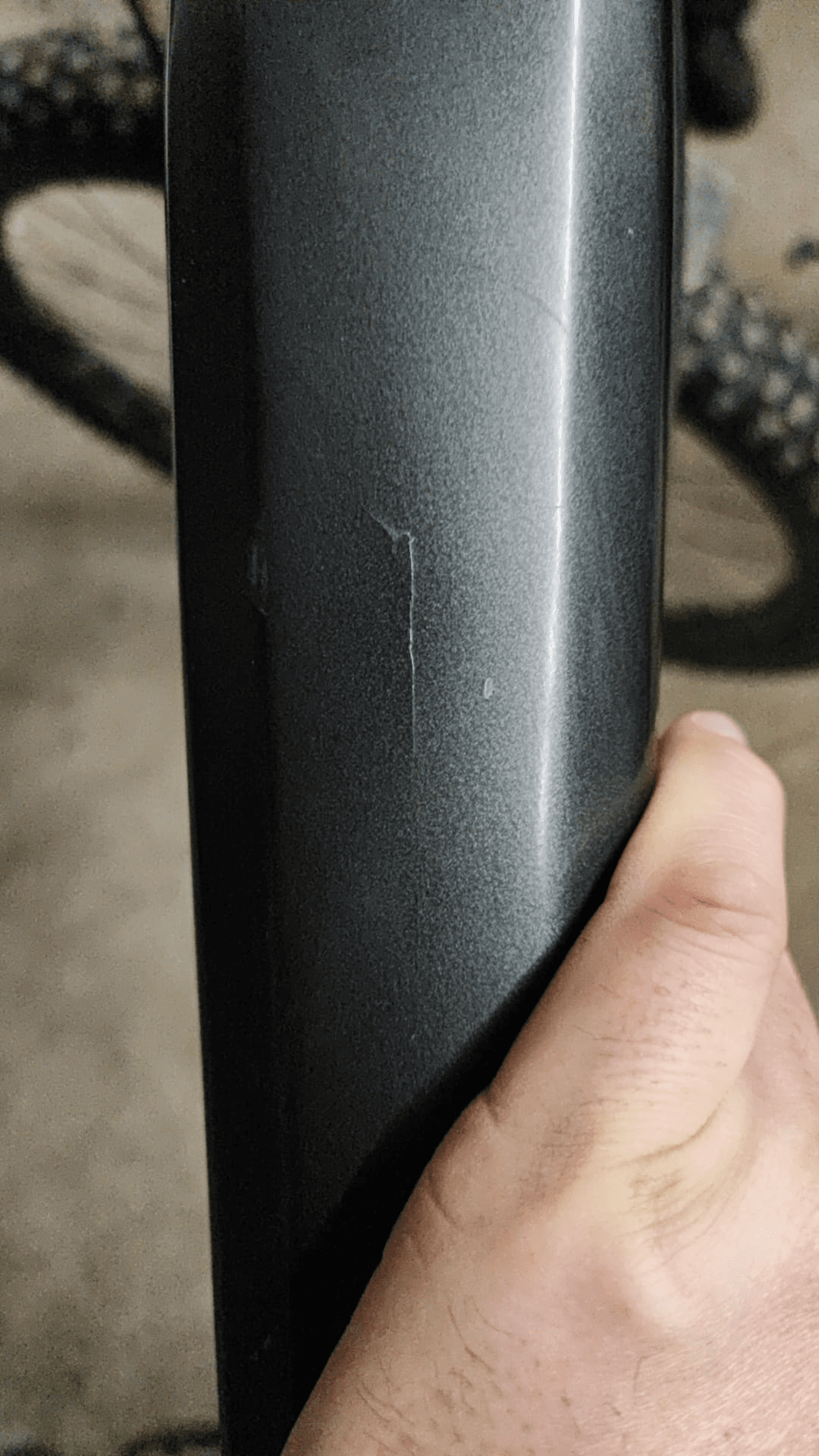

zeich her die Bude.. Rahmenschaden inwiefern?
Oberrohr im Aldiständer geklemmt. :fresse:
Gabel, Dämpfer und LRS sind echt dünne, Vorteil egal was man kauft, kann nur besser werden…..
1400 für ein 140er. 2021er Modell, 2022 gekauft, 1600km gelaufen im Flachland, mal bisschen Waldweg gesehen, hier und mal ne Pfütze, nix wildes. Familienkreis.
34er Rhythm, DPS, Shimano 551 LRS, 12fach XT, 2Kolben XT. GEO ist schon sehr tourenlastig, eigentlich gar nicht mein Einsatzgebiet, dafür hab ich n Gravler.
Die Rhythm einfach hart überfordert mit dem Panzer. :d DPS hatte ich im E-Enduro auch. Das Teil wurde massiv gequält und ich hab nur drauf gewartet, dass es sich mit einem Blop verabschiedet. Aber preislich voll ok. Ist das wirklich nen Bruch? sieht fast nach geplatztem Lack aus
Werd ich sehen wenn ichs mir am WE anschaue, war sozusagen ein "Blindkauf". Wenn der Rahmen zur Rep muss sind Gabel und Dämpfer eh raus, da kann ich nachher was neues einbauen, evtl die alte Pike vom Jeffsy. Dämpfer bekommt man als Trunnion in 185/55 ja auch praktisch hinterher geworfen. Habs nicht eilig......
